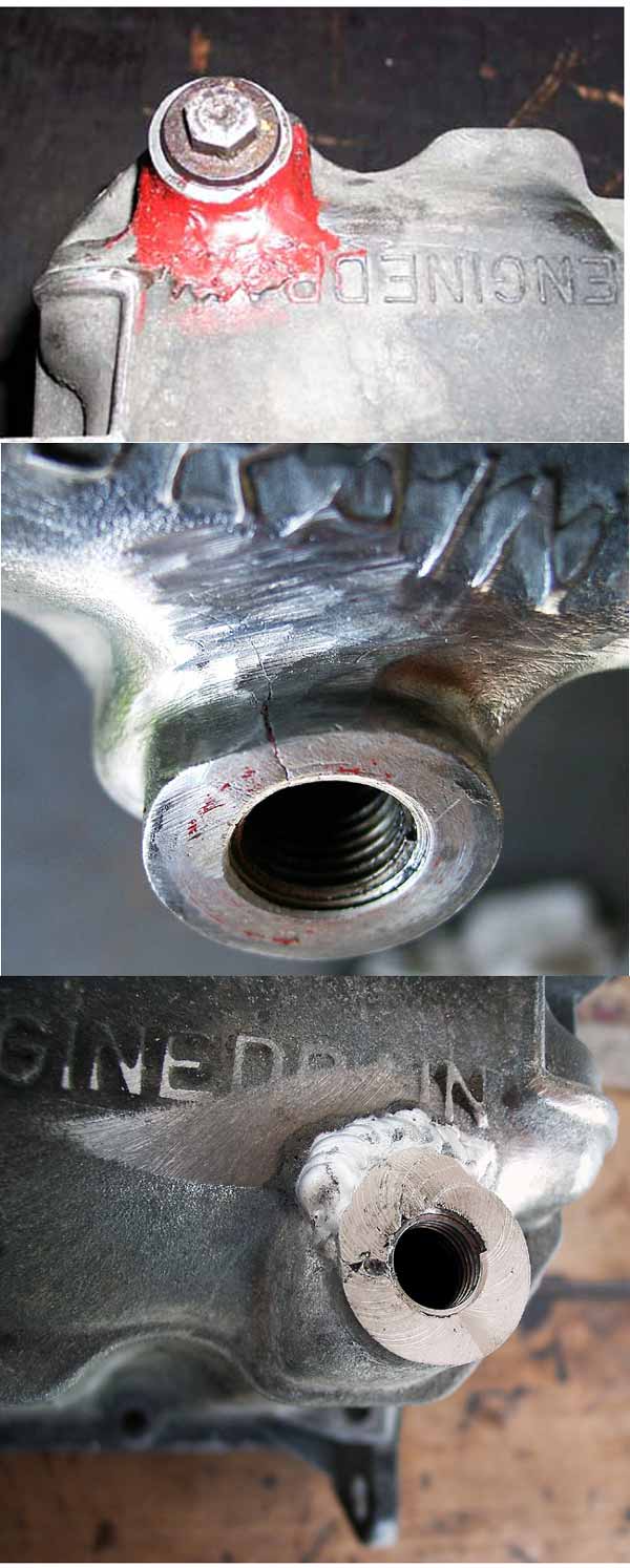

In vorliegendem Falle wurde das Getriebe ausgebaut und das Gehäuse zum Schweissspezialisten gegeben.
Anbei Verlaufsfotos:
1. Riss gespachtelt
2. Spachtel freigeschliffen
3. Riss vom Schweissspezialisten geschweisst (geht leider nicht mit normalen Schutzgas-Schweissgeräten!)
Leider sind im Alugehäuse Luftblasen eingeschlossen, die beim Planschleifen zum Vorschein kommen. (Überraschung !) ;-)
Hoffentlich hält die Ablassschraube mit zusätzlicher Spezialunterleg-Dichtscheibe (gibt's bei Flenner) dicht !?

wenn man das gehäuse eh ausbauen muss, wird schweißen aber sicher günstiger sein als ein neues "gebrauchtes" gehäuse, vermute ich.
und luftblasen im alugehäuse? nette umschreibung für gusslunker/poren oder wie?
