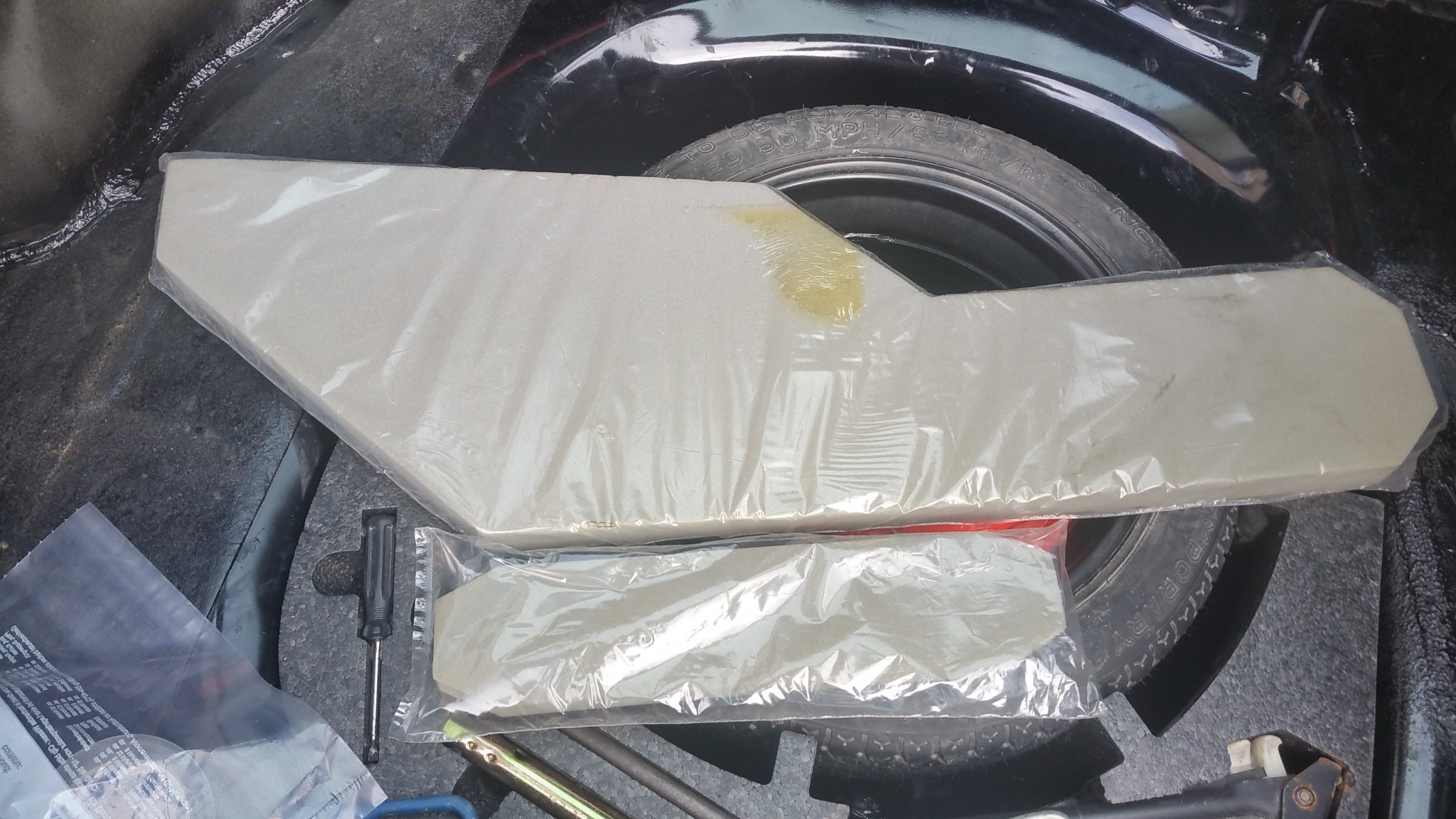

und die Dämmkissen da ist etwas anders?.......grübel ....:confused:...sind die gewöhnlich nicht in Plastik gehüllt?
ist aber kein Cabrio ...;-)
Die Dämmkissen an der Aussenwand sind in Plastik verpackt, über den Stossdämpfern nicht, sieht original aus.
habe es nicht so recht in Erinnerung..:biggrin:........aber die in Plastik, sind nach dem Entpacken, ideal zum Auto waschen usw.........:biggrin::biggrin:..:vroam:

habe es nicht so recht in Erinnerung..:biggrin:........aber die in Plastik, sind nach dem Entpacken, ideal zum Auto waschen .:biggrin:
So ein großer Schwamm geht nicht in meinen Putzeimer, deswegen habe ich sie wieder eingebaut.

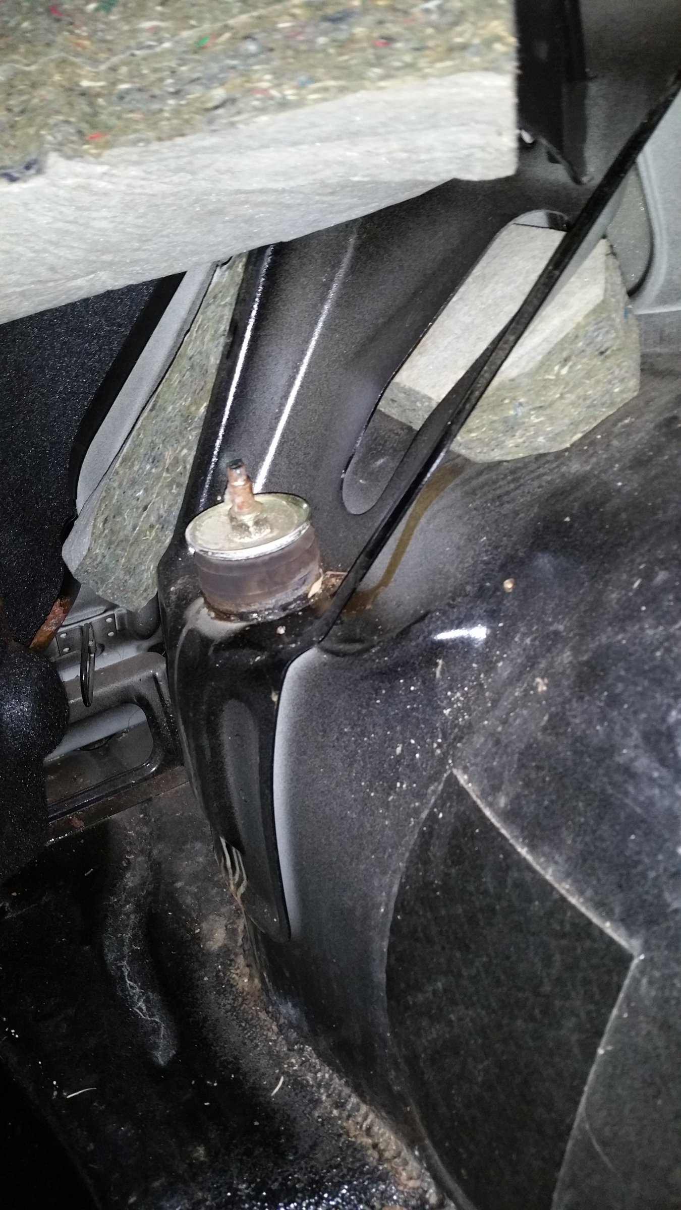

Ich habe heute mein 900 Turbo Cabrio von 96 durch den TÜV gebracht, OHNE Mängel
Aber nach diesem Bericht, habe ich alles nochmal grob durchgeschaut!!
und siehe da, die hintere Linke Stoßdämpfer Aufnahme hat's erwicht.
Unter dem Rostschutz ist es stark am modern.....Ich denke, ich werde mir jetzt mal die Zeit nehmen und alles was geht abbauen und checken
