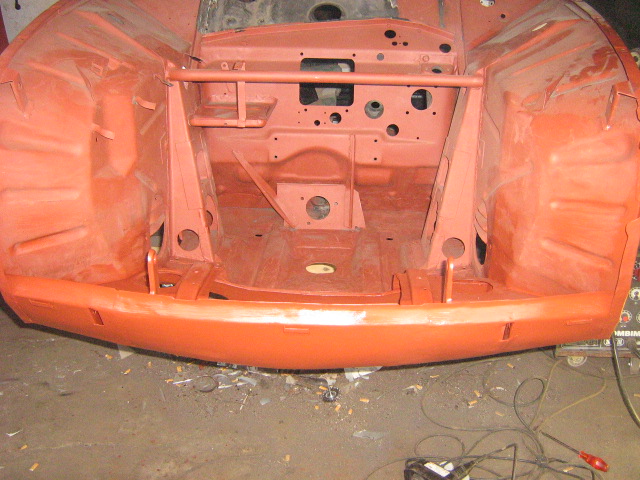

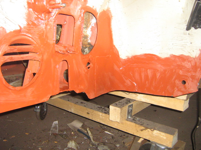

Fortsetzung der Großbaustelle. In der Woche hatte ich abends schon mal den Boden und die Spritzwand eingeschweißt. Heute dann den unteren Radkastenabschluss und die Ouerlenkeraufnahme. Und weil noch Zeit war, den Federdom auch noch. Sieht dann jetzt so aus.IMG_0461.JPG.4c8f8c0db4533c17335141bf72ebd3e6.JPG IMG_0462.JPG.4144d35400d9e3ad6897dbc8f4bdc83e.JPG
Details im Album. Nochmal die Frage in die Runde: Hat noch jemand drei brauchbare Wagenheberaufnahmen?.

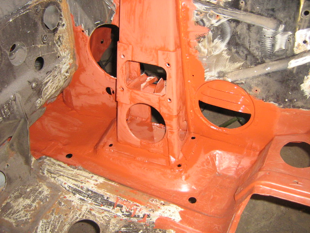

Inzwischen wieder fleißig gewesen. Nachdem ich noch die Kühlertraverse und Frontblech ausgetauscht habe, ist der Motorraum fertig. Beide Türscharnierträger sind auch saniert. Morgen geht es an den Scheibenrahmen.IMG_0502.JPG.2b4b3d69498051b9434025d0bf2513f5.JPG
Danach werde ich den Wagen auf die Seite legen und mich an die Schweller machen. Schön, wenn man noch so viel Urlaub hat....

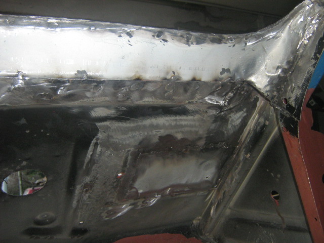

Heute hab ich mir den Scheibenrahmen vorgenommen. 6 Stunden für eine Seite, eine elende Frickelei.
Bei der Fahrerseite bin ich angefangen, dort ist zur Spaßerhöhung noch eine Scheibenwischerwelle
zu umgehen. Auf der Beifahrerseite hab ich mir die Rechtslenkeroption gespart:biggrin:.

Au ja , der Scheibenrahmen erfordert schon Können , es soll ja später die Scheibe halten und dicht sein . Sieht aber gut aus , wie Du es gemacht hast .
