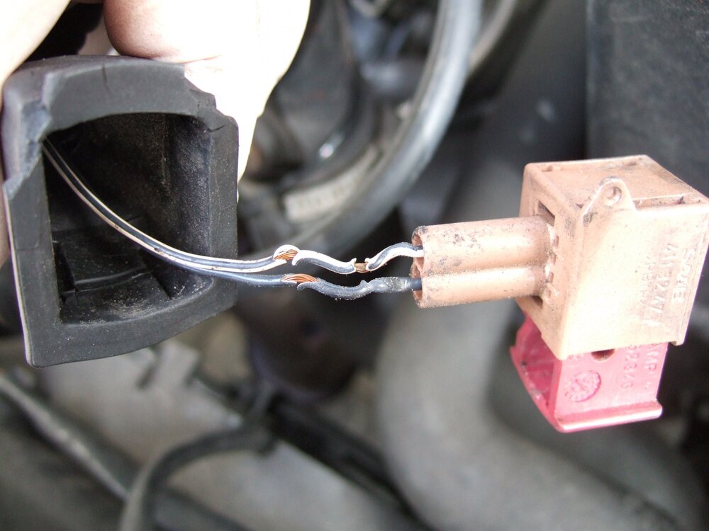

Zum Thema Kabelbaum hätte ich auch noch einen Beitrag:
Das ist der Stecker zur Ladelufttemperatur bei MY99. Später ist das ja ein Kombisensor für Ladedruck und Temperatur, aber wer weiß wie die Kabel bei euch aussehen?
Die Isolation war komplett verhärtet ebenso die Gummitülle dadrüber. Bruchstellen der Isolation jeweils auf gleicher Höhe, Kontakt der Leiter also möglich. Litzen alle i.O. nix weiter gebrochen.
Leise Hoffnung keimt, gleichwohl die Ladelufttemperatur im Live-SID nie unplausibel war. Test dazu läuft :biggrin:, ist gerade aber wieder zu kalt da draußen...

Chic. Sieht ja aus wie man es sonst in der Drosselklappe kennt.
