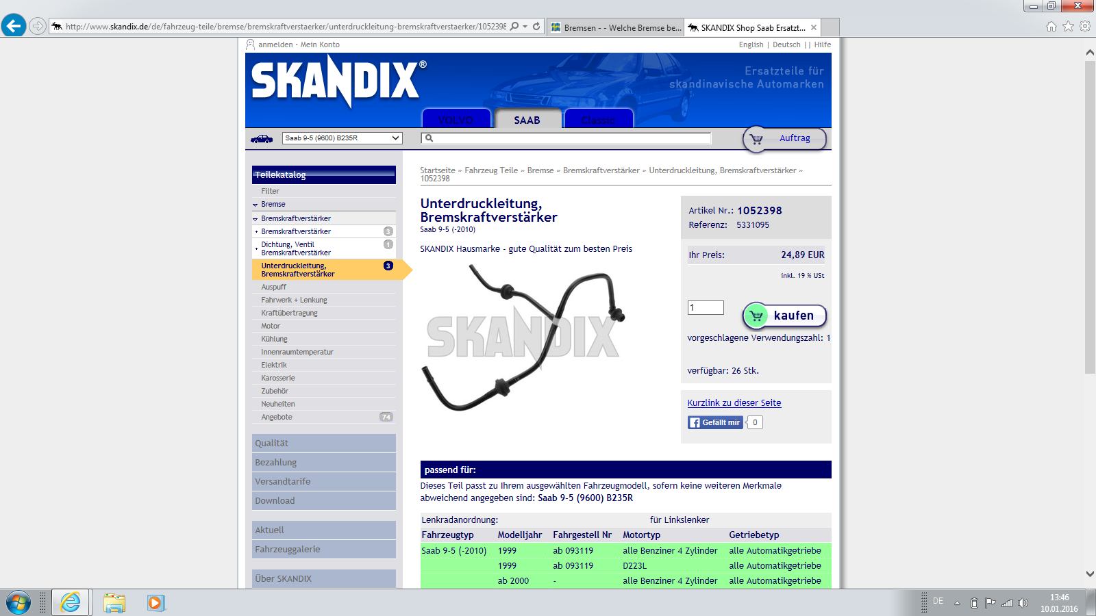

Bevor Du eine größere, oder Leistungsstärkere Bremse verbaust, schau mal ob das Ventil in der Unterdruckleitung zum Bremskraftverstärker in Ordnung ist.
Wenn das defekt ist, geht der Ladedruck in den Bremskraftverstärker und betätigt den Hauptbremszylinder/Bremssattel.
Hab ich gerade nicht vor Augen. Hat jemand ein Teilenummer davon oder sogar nen EPC-Bild?
Die Membranventile in der der Leitung müssen in die eine Richtung durchgängig sein und in die andere Richtung "sperren".
Ausbauen und pusten :-)
Danke!
Wenn ich die teile schon ausbaue, kommen auch neue rein - bei DEM Preis!
