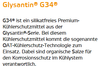

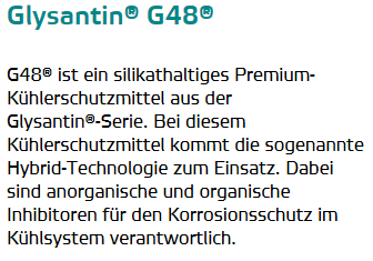

Das ist kein Silikon, sondern Silikat, und dies ist auch die wesentliche Unterscheidung für unsere SAABs in silikatfrei und silikathaltig.
Ab MJ 2001 wurde auf silikatfrei (G34, orange)) umgestellt, davor silikathaltig (G48 blaugrün).
- beide sind untereinander nicht zu vermischen

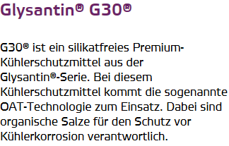

statt G34 funktioniert auch das G30 (lila überall erhältlich)

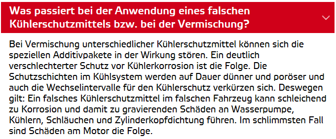

Eben nicht!!!! Auch wenn es im Einzelfall bei Dir eventuell funktioniert, bitte nicht mischen. Das G34 schwemmt die Salze des G48 aus und kann zu starken Versalzungen führen und die Kühlleistung verringern, je nachdem wie alt und wie konzentriert das G48 noch war.
G48 silikathaltig (grün)
G34 silikatfrei (orange-gelb) kann mit G30 (lila) gemischt werden

Ist kein Problem, wenn Du sowieso wechselst, würde ich G30 empfehlen, da überall verfügbar.

Nochmal wiederholt, was Joschy schon schrieb: statt G34 kannst du bedenkenlos G30 nehmen - das ist jederzeit überall und in der nötigen Gebindegröße verfügbar.

[mention=5885]knuts[/mention]: Ich gehe auf Grund deiner Farbbeschreibung davon aus, dass die Werkstatt jeweils komplett gewechselt hat (aus welchem Grund auch immer), denn Gemisch von beidem (und das sollte entsprechend den Herstellervorgaben nun wirklich tunlichst unterlassen werden) ergibt eine undefinierbare bräunliche Pampe, die definitiv Rückstände hinterlässt!
