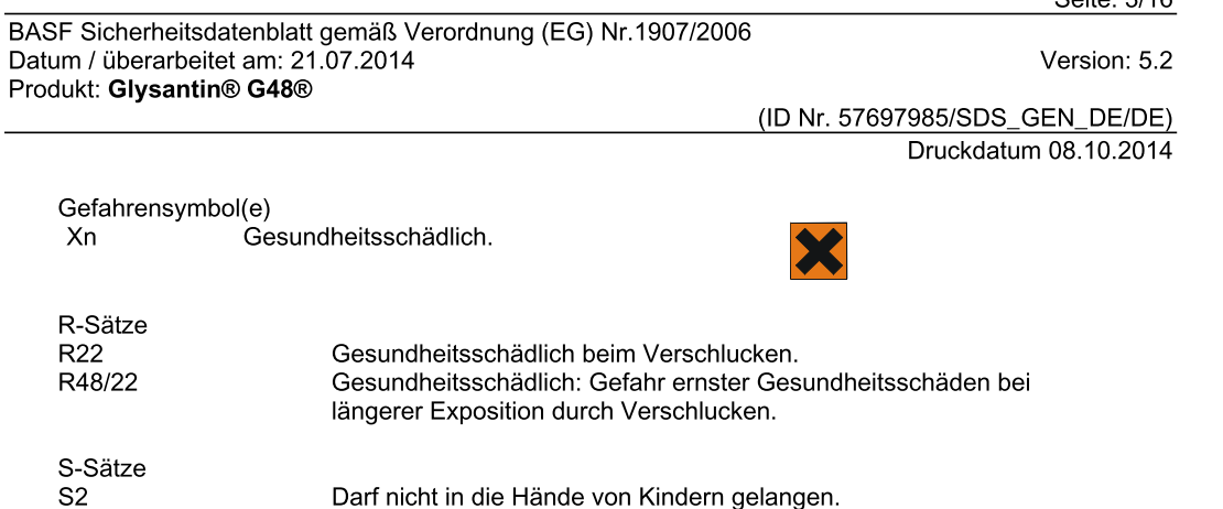

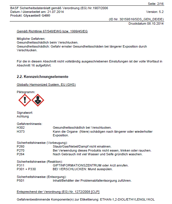

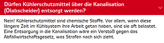

Wie entsorge ich die alte Plörre? Einfach in den Kanal kippen wäre wohl nicht zu raten, oder??
, die werden sich schon drum kümmern (geh ich mal von aus)
asdfasdfasdf
So steht es im Sicherheitsdatenblatt.
Andere Tipps sollte man hier nicht lesen müssen, den Gang zum örtlichen Entsorgungsbetrieb kann man auch verbinden mit der Entsorgung von Altbatterien.
Man könnte ja auch den normalen Weg gehen und die alte Plörre dahin bringen, wo man die frische gekauft hat... :rolleyes:

KLUGSCHEISSERMODUS AN:
Müsste aber nun nach GHS gekennzeichnet werden, da steht auch alles was genauer drin:
KLUGSCHEISSERMODUS AUS (SRY, berufsbedingt)

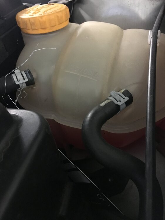

Ich hab's getan. Gestern und heute. Eine Dose Bar's Nural Kühlerreinger Pulver geholt, Thermostat ausgebaut und das Pulver eingefüllt. Bißchen gefahren und über Nacht wirken lassen. Heute alles abgelassen. Also blau oder blaugrün war die Brühe nicht(aber vllt durch das Pulver? oder/und Rost oder/und von der beschriebenen Sortenmischerei) - eher braun mit nem Grünschimmer. Das System mit abgekochtem Wasser gespült und neuen Thermostat eingebaut (der alte hatte immerhin über 300k drauf), und neu befüllt - mit G48.
Glücklicherweise läuft der Wagen gut, Heizung gut und alles ist dicht. Naja, war vllt nicht nötig, aber gute Pflege und Wartung muß schon sein - will man die 500k erreichen :-).
