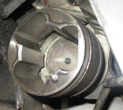

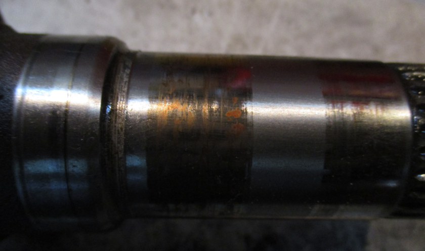

Weil dies der aktuellste Thread zum Thema ist, zeige ich das Bild hier:
Tripodentopf nach 370 Tkm - muss der neu?!
In Wirklichkeit sehen die Flächen nicht so schlimm aus wie auf dem Foto und haben auch keine groben Riefen oder Krater, wie man hier vermuten könnte. Sie sehen ein bißchen aus wie verschlissene Hauptlager, in denen die Brozeschicht durchkommt - was ja hier nicht geht, also wohl Auflagerungen? Woher kommen die (hab so ein Differential noch nicht offen gehabt)?
Bis zum Ausbau war die Stelle knochentrocken - ich gehe aber davon aus, dass die Lauffläche des Dichtrings ganz links auf dem größeren Durchmesser liegt, richtig?
