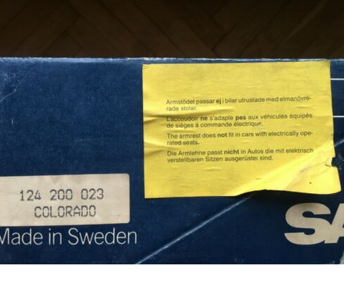

Im Auktionshaus wird gerade eine neue Armlehne in "Colorado Leder" angeboten, wenn es interessiert. Neu im Originalkarton.
Ich bin über den Aufkleber gestolpert, der auf dem Karton klebt:
Hmm, ich habe noch keinen CC mit elektrischen Sitzen besessen, aber im CC meines Bruders (mit Armlehne) haben wir welche verbaut. Mir sind noch keine Probleme bekannt.
Warum also dieser Warnhinweis?
Oder gibt es zwei verschiedene Arten von originalen Armlehnen?
[ATTACH=full]187495[/ATTACH]
Das ist die Version mit einer Kunststoffverkleidung des Gestells. Da wirds mit den E-Sitzen zu eng
