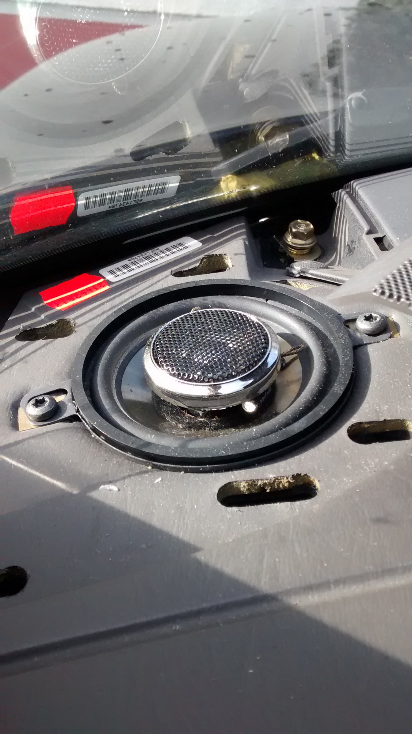

Weil ich gerade dran war, hab ich auch für [mention=6043]schwarzwitti[/mention] mal ein Foto von der Einbausituation im Armaturenbrett gemacht:
ein 10cm LS geht da nur mit Bearbeitung der LS-Öffnung rein. Und mit den vorgegebenen 8cm-Öffnungen wird es eben in der LS-Auswahl (8,7cm) für vorne schwieriger. Erst recht, wenn man auf der Suche nach einer einbaufertigen Kombo für alles ist.
Die gezeigten LS (Link weiter oben in meinem Post) sind übrigens von der Einbauhöhe grenzwertig. Ich musste die Stege der LS-Abdeckung bearbeiten, damit diese noch bündig ins Amaturenbrett passen. Vom Durchmesser her passen die Dinger saugend in die Originalöffnung des A-Bretts.
