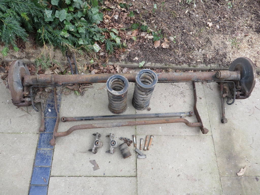

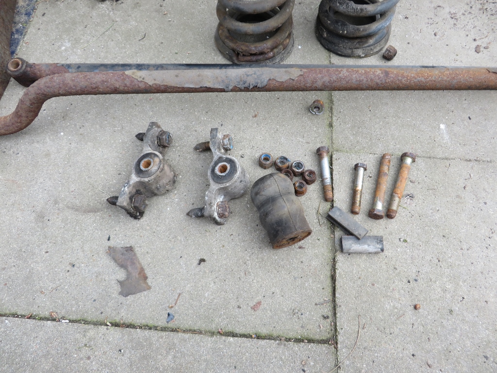

Zwischendurch bin ich so ein bisschen in "Bestellwahn" gekommen. Da ich aus meinem Schlachtcabrio nun auch die Achsen soweit draußen habe, bin ich am Überlegen, ob ich die Achsen des Cabrio überhole und dann (später) in den 16S einbaue. So spare ich Zeit und kann das Auto nach Aus- und Einbau gleich weiterfahren. Gerade die Buchsen und Gummis der Querlenker, Stabis und Längslenker sowie der Hinterachse möchte ich erneuern. Das sind einige Gummis, viele davon gibt es bei PolarParts. Aber taugen die was oder bröseln die mir nach 2 Jahren einfach weg? Gibt es da qualitativ bessere Lieferanten, ggf. auch auf PU oder PA Basis?

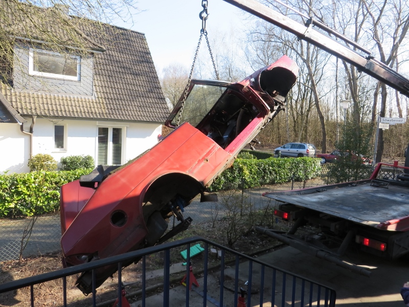

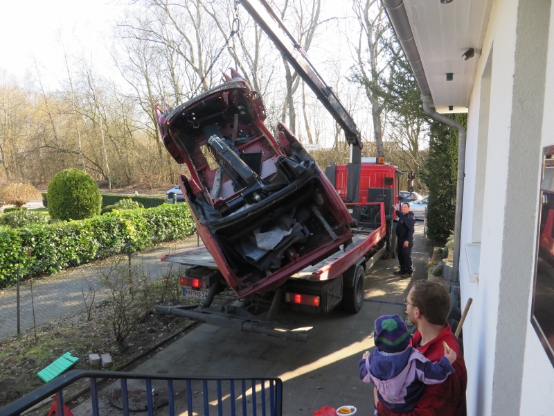

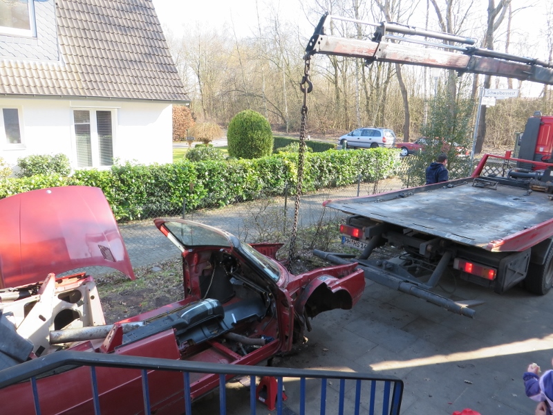

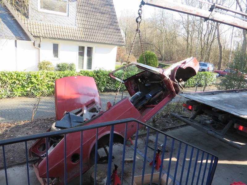

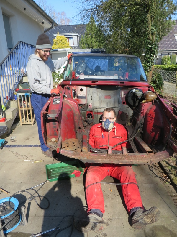

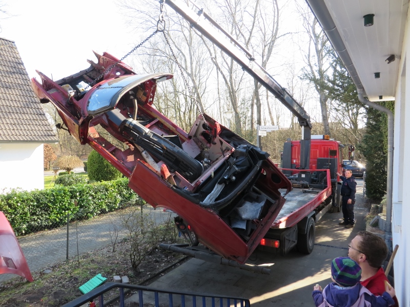

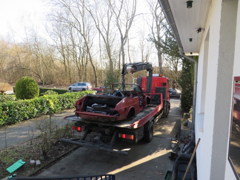

Gestern und heute waren schöne Tage. Strudel kam gestern Abend und wir haben den Abend in der Werkstatt verbracht, ein bisschen geschraubt und erzählt. Heute war dann Cabriozeit. Nach dem Frühstück beim besten Schrauberwetter ging es raus und wir sind den letzten Teilen zu Leibe gerückt. Stefan oben, ich unter dem Auto. So sind auch die letzten Dichtungen, Gummiponöpel, Achsteile und sonstiger Kram aus dem Auto entfernt worden. UND SOGAR STRUDEL SAGT, DASS DER WAGEN NICHT ZU RETTEN IST. Dann haben wir für einen Saabfahrer noch den linken Längsträger rausgeflext, der braucht den unbedingt und dann kam der Kran.
Das war wirklich ein schöner Tag, ich bin eine Baustelle los und mein Keller noch voller.
Und nun noch ein paar Bilder
IMG_3426(600x800).thumb.jpg.a623ac28e49b691d71bf8a7b3babfb1c.jpg IMG_3431(800x600).jpg.38a918c13d635cff85c1bd57dbd1a8d9.jpg IMG_3434(800x600).jpg.d83bde8700acad74d39092b6d70e554a.jpg IMG_3436(800x600).jpg.21cb16a0689e97ea8515faadb717c454.jpg IMG_3438(800x600).jpg.a6534aa92be028005e94f856fe4604e3.jpg IMG_3440(800x600).jpg.fc8bd473b268bbf4969ad336c15927c1.jpg IMG_3443(800x600).jpg.83471ecb135daf4ad91aa1a2ce9ff93d.jpg
Coole Aktion! Sieht man nicht alle Tage.
Auch wenn ein Auge ein wenig feucht bleibt, bei dem Anblick. :frown:
Tja, damit hast Du nun aber Maßstäbe gesetzt - ab heute kann niemand mehr "einfach so" ein Auto schlachten, ohne zuvor den Strudel-Test gemacht zu haben :biggrin:
Oh nee, dass das so endet, hab' ich ja nicht geahnt. Oder werde ich als sonst so schmerzfrei wahrgenommen, weil mein zuverlässiger 8Vi offensichtlichen Radlaufrost durch die Lande fährt? :wink:

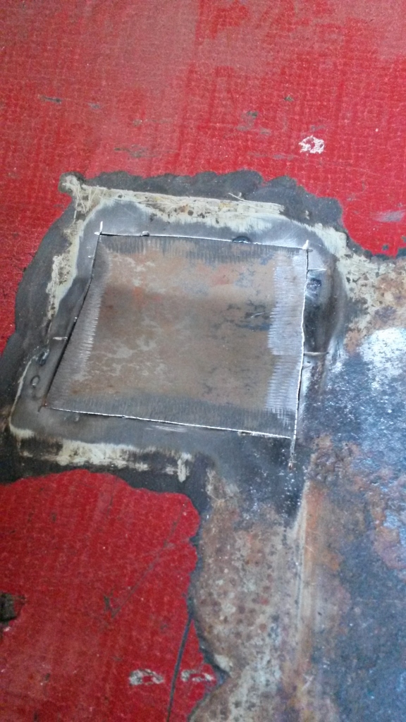

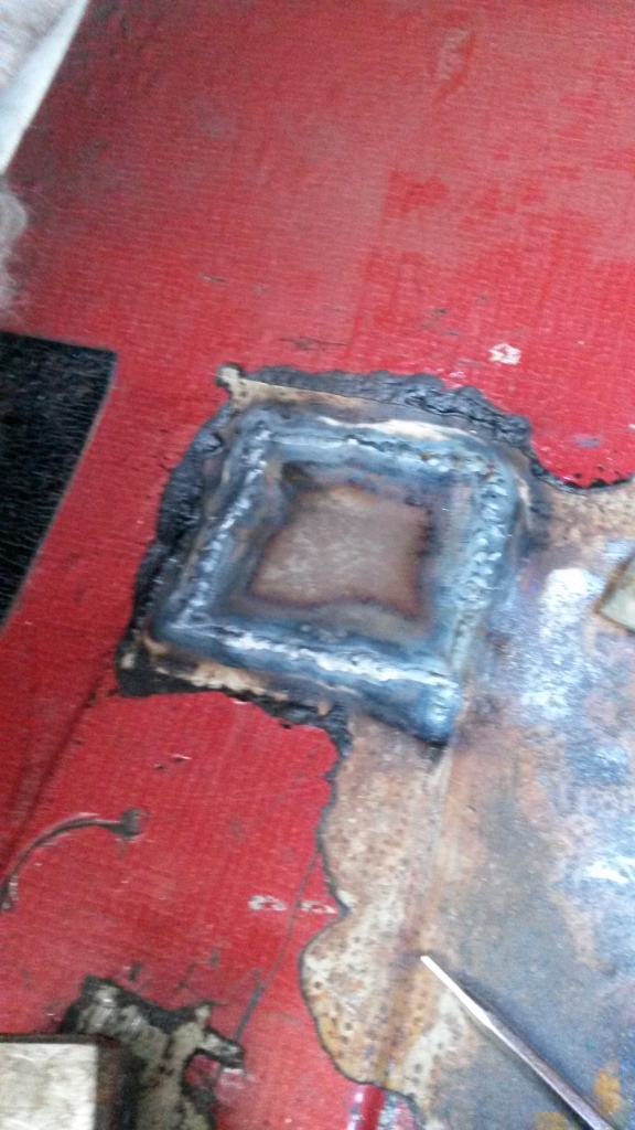

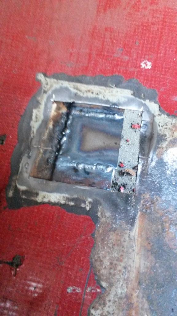

Ja na klar, die hatte ich auch noch gar nicht rausgenommen. Der untere Querlenker war nur im Weg als ich den AWT nach dem Ausmaß des Rostschadens untersucht habe. Dabei ist mir auch aufgefallen, dass die Staubkappen der Traggelenke porös sind. Die habe ich nun (genau wie neue Bremsschläuche) für alle Räder) noch bestellt. Ich hoffe, der TÜV bemerkt das dann auch wohlwollend.
Wenn ich dann ans Schweißen des AWT gehe, werde ich die Antriebswelle aber lieber rausnehmen. Mal schauen wie viel Platz ich brauche. Da ich WIG schweiße, ist das immer etwas mehr Platzbedarf. Und immer schön den Feuerlöscher daneben stellen...

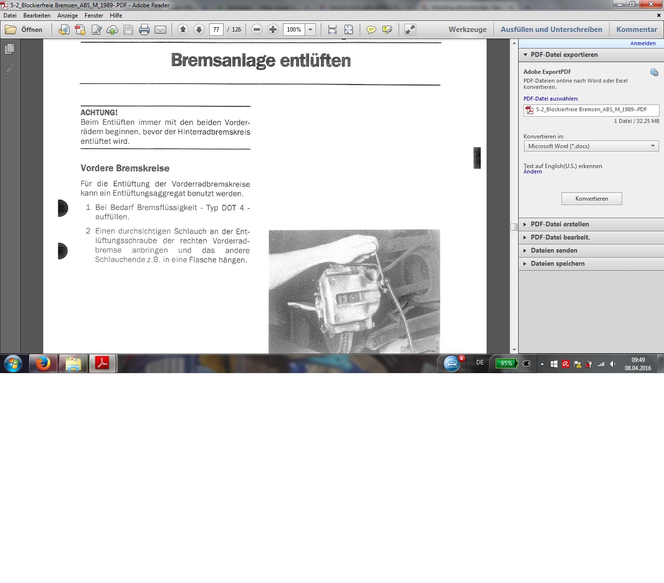

Laut dem Saab-Werkstatthandbuch ist die Reihenfolge links hinten, rechts vorne, rechts hinten, links vorne. Welches Handbuch hast Du denn?
A9RO2umW2o.pdf
Ich hab das Deutsche ;) Für Bremsen mit ABS.
Aber auch deine Reihenfolge erschließt sich mir nicht so wirklich... Hmm... unbefriedigend
[ATTACH]109159[/ATTACH]
Das liegt am Zweikreisbremssystem. Die beiden getrennten Kreise werden diagonal gebildet, also vorn rechts, hinten links ist ein Kreis. Daraus folgt diese Vorgehensweise.
