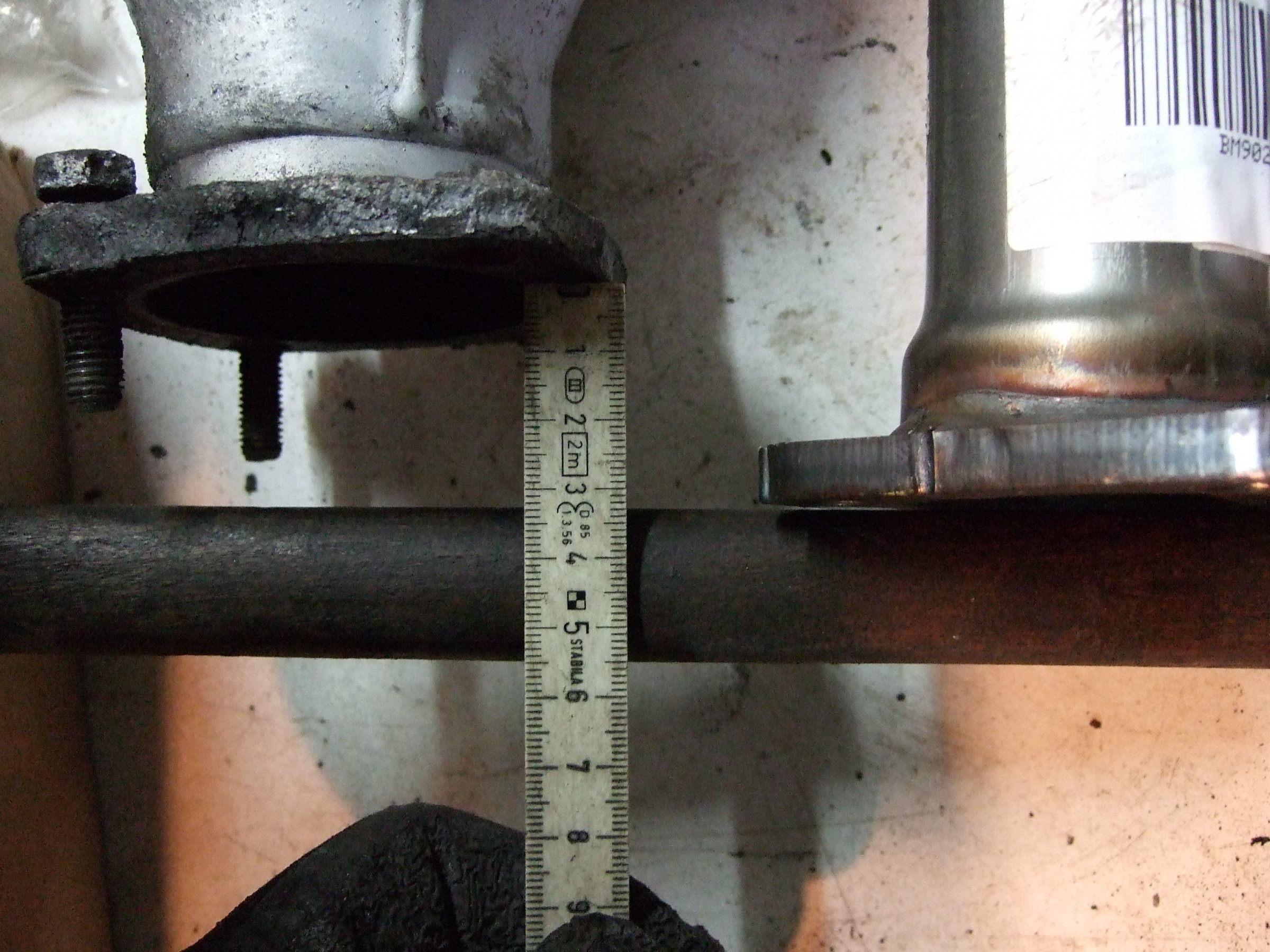

Doch, auch der hintere Flansch hat 4 Bolzen. Dann hat also der 8V TU Kat offenbar den selben Kat wie die B202TU, oder er wurde mal umgebaut - keine Ahnung. Aber ich sollte dann also einen Kat für den B202TU nehmen können - Länge (40 cm) und Breite (15 cm) solten dann auch stimmen?
Ich bin bisher nur in GB fündig geworden - hab ich mich beim Suchen zu blöd angestellt?
8V Turbo hat Vier-Loch-Flansch, das ist original.
Der 8V Kat ist kürzer als der 16V Kat - deswegen auch verschiedene Teilenummern. 16V Kat lässt sich aber nutzen, wenn man das passende Zwischenrohr benutzt (bzw. am 8V-Rohr ein Stück abschneidet).
Leider nicht, habe auch keinen 8V Turbo mit Kat (mehr). Aber hier kann doch sicher jemand den 16V-Kat nachmessen...

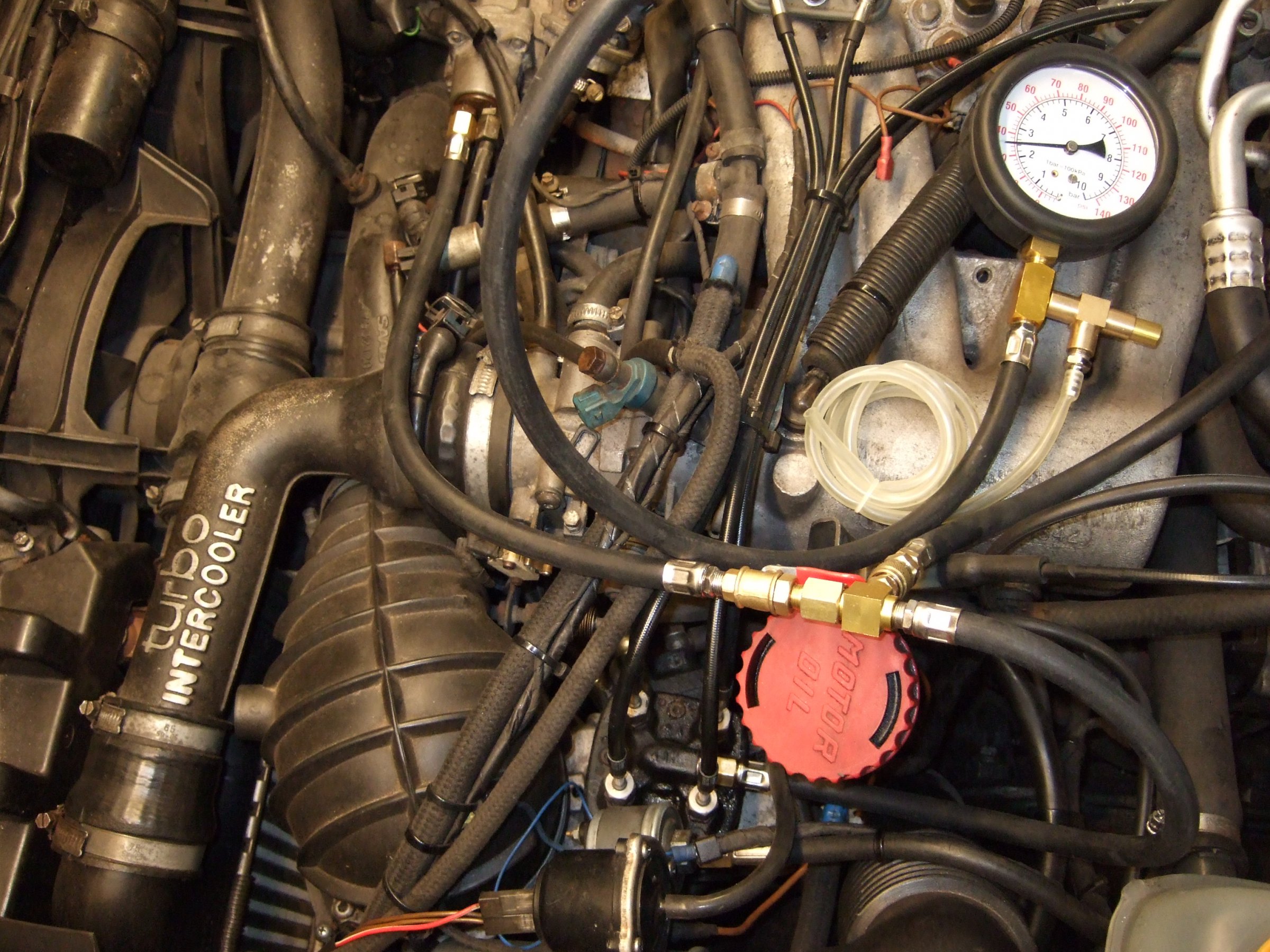

In den gut anderthalb Monaten seit meinen letzten Fragen hier ist einiges passiert, was z.T. in https://www.saab-cars.de/threads/k-jet-steuerdruck-und-mengenteiler.64909/ besprochen wurde und die K-Jet und Lambda-Regelung betraf.
Zusammengefasst bestand trotz nun funktionierenden Systems Plüsch-Horst die AU zunächst nicht.
Kontrolle von System-, Steuer- und Restdruck zeigte diese auch im Normbereich.
Gleichzeitg erhielt er eine neue Lambdasonde - die er mit erbarmungslosem Abmagern quittierte :eek:, so stark, dass das Lambda-StG dies selbst mit maximaler Taktfrequenz nicht ausregeln konnte.
Nach reichlich Verwirrung stellte sich dann heraus, dass die neue Sonde (von speedparts) defekt sein musste - mit einer zweiten neuen (aus selber Qelle versehentlich mal doppelt mitbestellt) funktionierte die Regelung dann wieder. Soviel zu Nicht-Markenteilen...

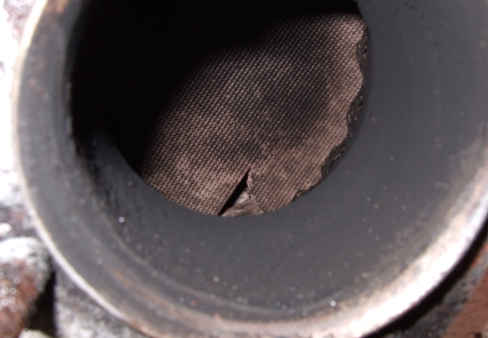

Weil die CO-Werte auch damit immer noch jenseits von gut und böse waren, blieb noch der Kat, nach dem ich hier ja schon gefragt hatte.
Nochmal danke an kratzecke für deinen Hinweis
- damit wusste ich, worauf ich achten musste und was mich erwartet.

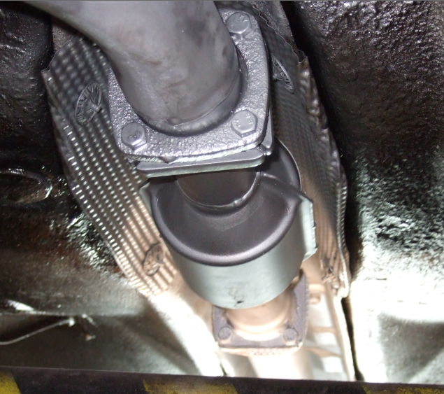

Da das Zwischenrohr sich gut aus dem ESD klopfen ließ, konnte ich es um insgesamt 6 cm kürzen (es steckte verdammt weit drin).

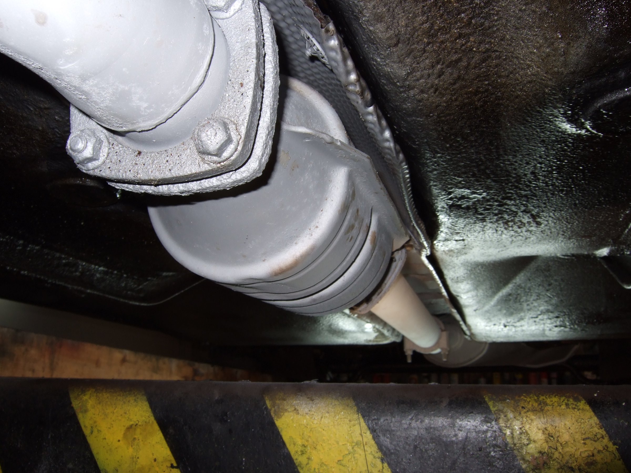

Wie auf dem Foto in #255 erkennbar, hat der alte Kat mal einen Streifschuss erlitten, der zu dem Bruch im Inneren gereicht hatte:
Der neue 16V-Kat von BM (BM90299H) wird dort auch mit der Teile-Nr. 9332453 für den B201 angeboten, ist aber wie erwartet länger (um gut 3 cm) als der alte offenbar Original-8V-Kat mit seinen knapp 40 cm (womit auch meine eigene Frage aus #260 selbst beantwortet wäre):
Mit 130 € incl. Montagesatz und Versand aus England über ebay war der Kat letztlich ein erschwinglicher Ersatz, und die Messung in der freien Werksatt im Ort zeigte nach kleiner Nachregelung der Taktfrequenz endlich Topp-Werte.

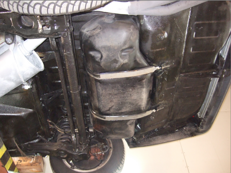

  • neue Edelstahl-Tankbänder spendiert
(mussten natürlich auch gekürzt werden :redface:)

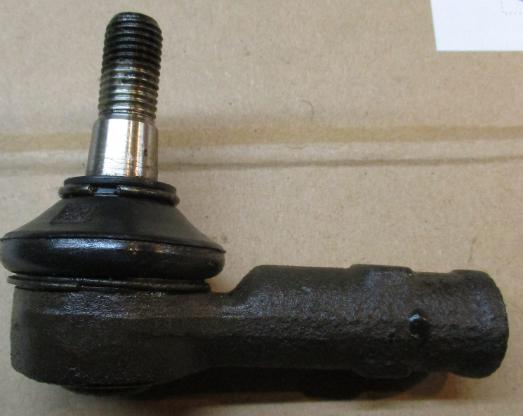

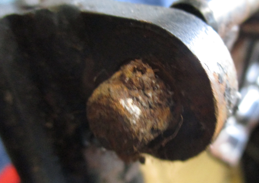

  • neue Spurstangenköpfe

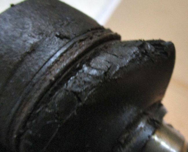

Die alten waren noch aber noch fest und auch nur an einem die Manschette wirklich gerissen - diese war trotz ihres Aussehens noch dicht und ließ sich nur mit viel Kraft zerstören :redface::
...so dass ich die Gelenke mit neuen Manschetten versehen wieder ins Regal gelegt habe...
...und abwarte, wie lange die neuen es tun.

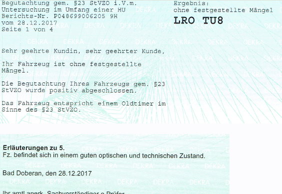

Damit stand §23 nichts mehr im Wege :smile:
(nach Lenkrad u.ä. hat keiner gefragt - Dokumentationen hätten aber alle dabeigelegen)

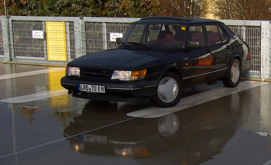

Viel Neues gibt's seit dem H-Kennzeichen nicht zu berichten - deswegen hier einfach mal ein paar Bilder.
Schöne Ausfahrten haben wir das Jahr bislang mit Plüsch-Horst gemacht...
Selbst ein Treffen aller 4 gab es – meist ist es nicht so einfach, alle an einem Ort zu versammeln:

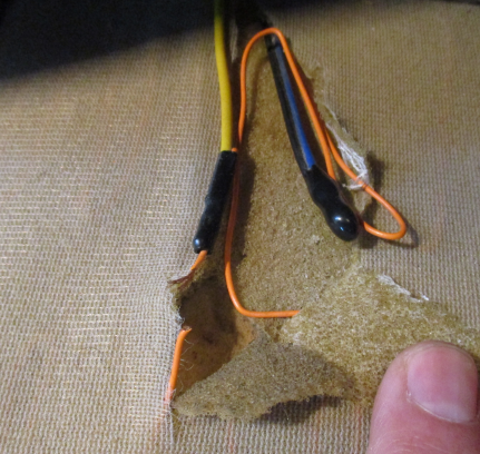

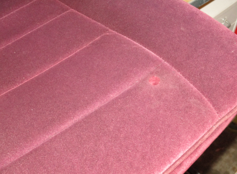

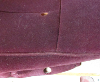

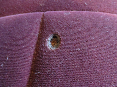

Dafür ist das Brandloch im Beifahrersitz mit einem Flicken (vom Saum unter dem Sitz) ausgebessert – beim ersten Mal schwieriger als gedacht und nicht perfekt, weil die Schaumgummikaschierung der Rückseite das Einkleben des Flickens nicht leichter macht. Das Ergebnis ist aber deutlich besser als zuvor - und immerhin eigene Arbeit. :smile:
upload_2018-11-12_21-10-51.png.34e42effbcf1d72a0ed15f7573c1b5ce.png upload_2018-11-12_21-11-59.png.7c4585f658d49e3bb8f5e5f961db7f35.pngupload_2018-11-12_21-13-2.png.ed6d393f854ef49dbcfe4e17a15daeb5.png

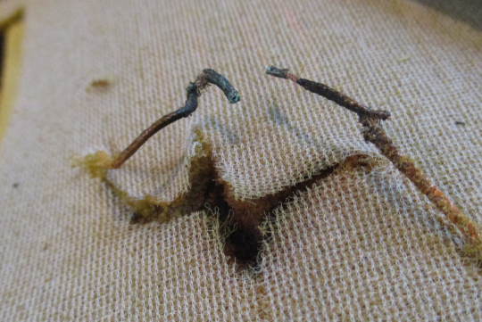

Gleichzeitig habe ich die Sitzheizungen repariert...
upload_2018-11-12_21-14-19.png.fe8c713e77016099f4db24899862fe38.pngupload_2018-11-12_21-14-47.png.cea2bb8ea7fbefdce61c7777dfd2aa7f.png
(aber offensichtlich nicht richtig - oder nicht nachhaltig, jedenfalls gehen sie schon wieder nicht mehr. Wenn ich da nochmal rangehe, kommen Carbonmatten rein - darauf hab ich aber gerade keine Lust. )

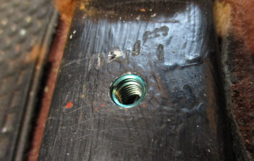

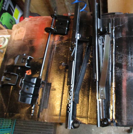

...eine Sitzbefestigung mit Helicoil gerichtet
...und die Sitzgestelle entrostet
und neu lackiert.

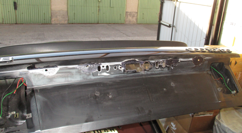

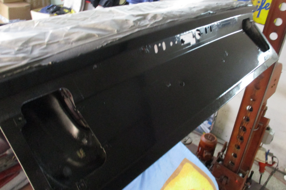

Nun sollte noch ein bißchen Rost im Inneren der Heckklappe entfernt werden, der beim Einbau der 3. Bremsleuchte aufgefallen war - wie meist, wird sowas dann doch ein bißchen umfangereicher...
upload_2018-11-12_21-21-52.png.6280d66edf002f81ee85fb99a5813518.pngupload_2018-11-12_21-22-18.png.bf7b43827a2eb8c4f55adf5205f5abac.png
Außerdem war der Griff der Heckklappe hakelig – kein Wunder, war doch eine Lasche an der Drehachse offenbar schon vor längerer Zeit ausgebrochen, so dass der Griff bei der Betätigung jedesmal verkantete. Nach Ausbohren des alten rostigen Spannstiftes schien mir die sinnvollste Reparatur das Ausfüllen mit 2K-Epoxy-Kleber zu sein, in den dann die Bohrung für eine neue Spannhülse angebracht werden konnte – nun öffnet die Klappe wieder butterweich.
Die aus unerfindlichem Grund „gewachsene“ Dichtung habe ich so gut es geht ausgerichtet und die untere herabhängende Kante mit Allzweckkleber fixiert – mal sehen, wie lange es hält...

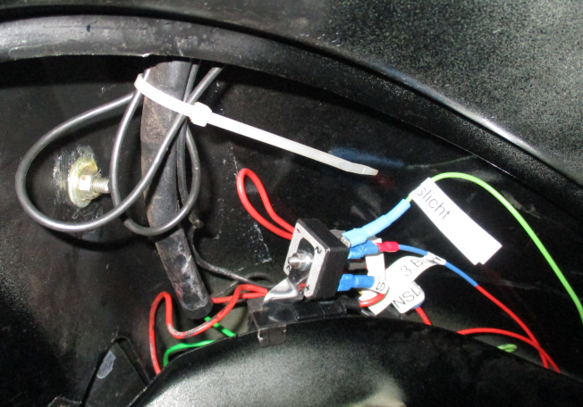

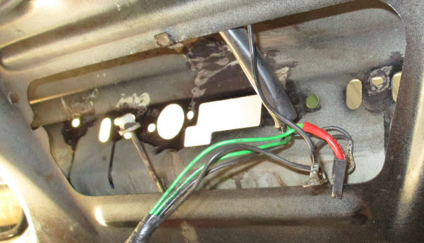

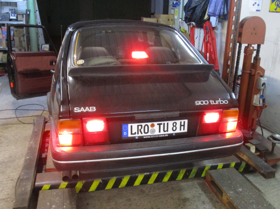

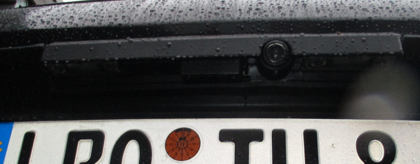

Dann sollte er auch noch die Bremslichter auf die NSL geschaltet bekommen.
Ich habe es mit einem Gleichrichter realisiert (danke für die Hinweise besonders an Cinebird und René sowie kratzecke!), der an der Verbindungsstelle in der Heckklappe sitzt:
Das Ergebnis gefällt mir:

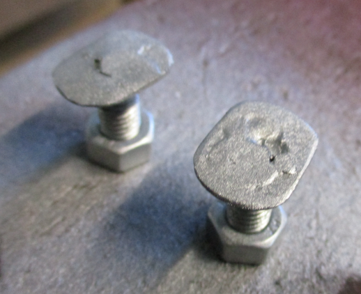

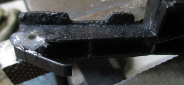

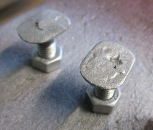

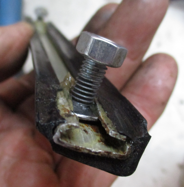

Ach so, da waren ja noch die Zierleisten an der Heckklappe, deren Befetigungsschrauben nur durch Abflexen/-schleifen zu entfernen waren.
Die mussten also neu, sind allerdings nicht mehr zu bekommen. Da musste das Schweißgerät ran...
[ATTACH=full]153011[/ATTACH]
Sehr schöner Querschnitt der SAAB-Historie der End-Achtziger & Neunziger.
Schicker Fuhrpark... Da muss ich mir mal was abgucken. :biggrin:
Ein bisschen Farbe darf es aber doch sein. Daran hab ich durch den Magentabraunen richtig Lust drauf bekommen.
Aber den Umbau mit dem Bremslicht auf den Nebelleuchten finde ich spannend. Gute Idee.
Das ist doch bei den 900ern fast schon 'Standard'. :rolleyes:
