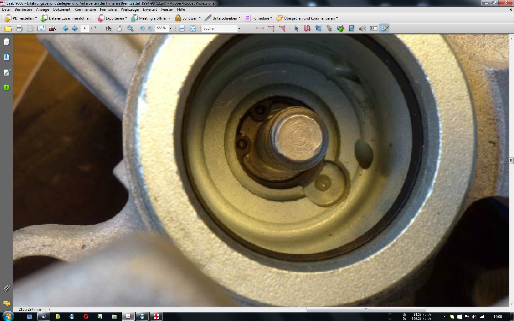

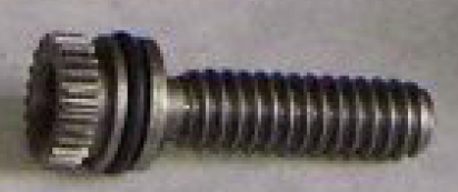

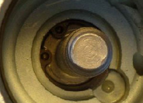

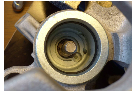

Das untere Bild zeigt den Kolben, den Einsatz (mit dem Spannring) und die "Schraubachse", die reingeschraubt ist, diese Achse sieht man auf dem Bild oben aber auch...
Hast Du das untere Bild gemacht?
ich mein das Bild
den inneren Stift sehe ich nicht auf dem "Sprengbild"
ne, die sind alle von [mention=9113]Polhem[/mention] (danke nochmal) aus dem PDF
Können die den Nachstellmechanismus verkehrt herum ein bauen???
Bearbeitet von ananga02
Liegt links neben den Bremskolben (neben dem Sicherungsring...)
du findest, daß sich diese Teile ähnlich sehen???
ich sehe das Gewinde nicht!!!
find ansonsten schon auch, daß es das sein sollte - täuscht mich das so??
hmmm - jetzt wo du's sagst!! Ok - mit etwas Fantasie ist da ein Gewinde im zweiten Bild zu erkennen.
