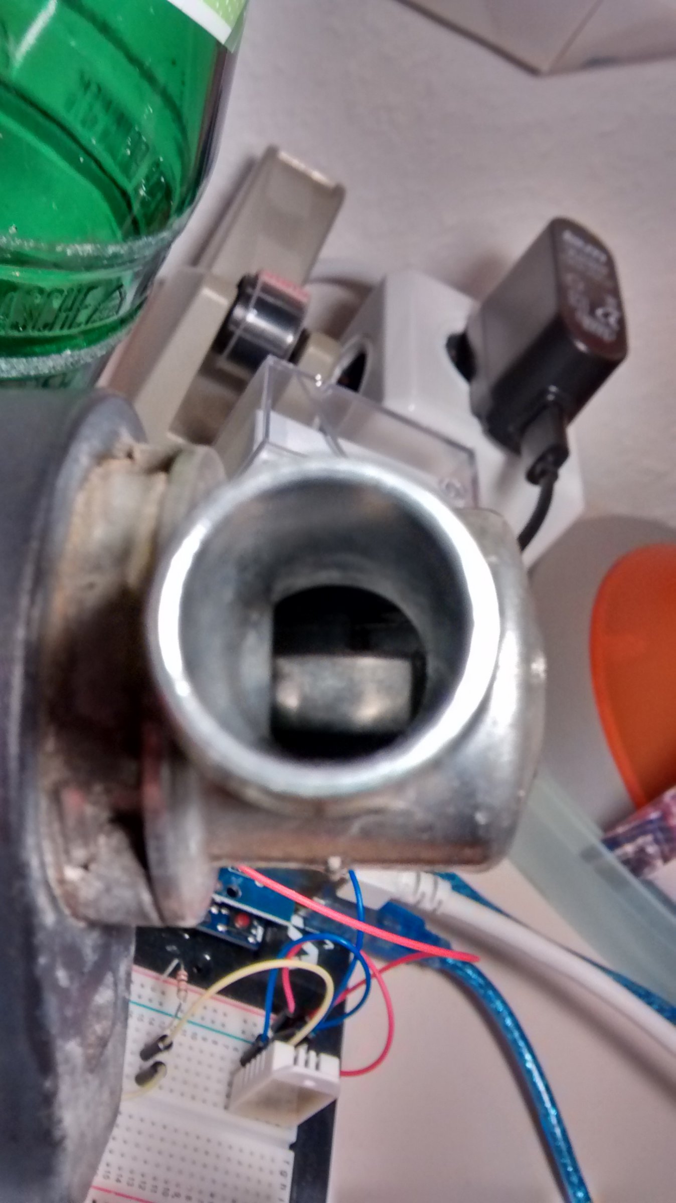

Lösungsversuch LLR Reinigung
Entsprechend der anderen Beiträge habe ich direkt den Leerlaufregler ausgebaut und gereinigt. Allerdings mit Kaltreiniger, da nichts anderes zur Hand war. Nachdem irgendwann kein schwarzer Schmodder mehr raus kam, trocknen gelassen und mit Ballistol noch mal geölt. Die Schläuche waren meiner Meinung nach nicht all zu sehr verdreckt.

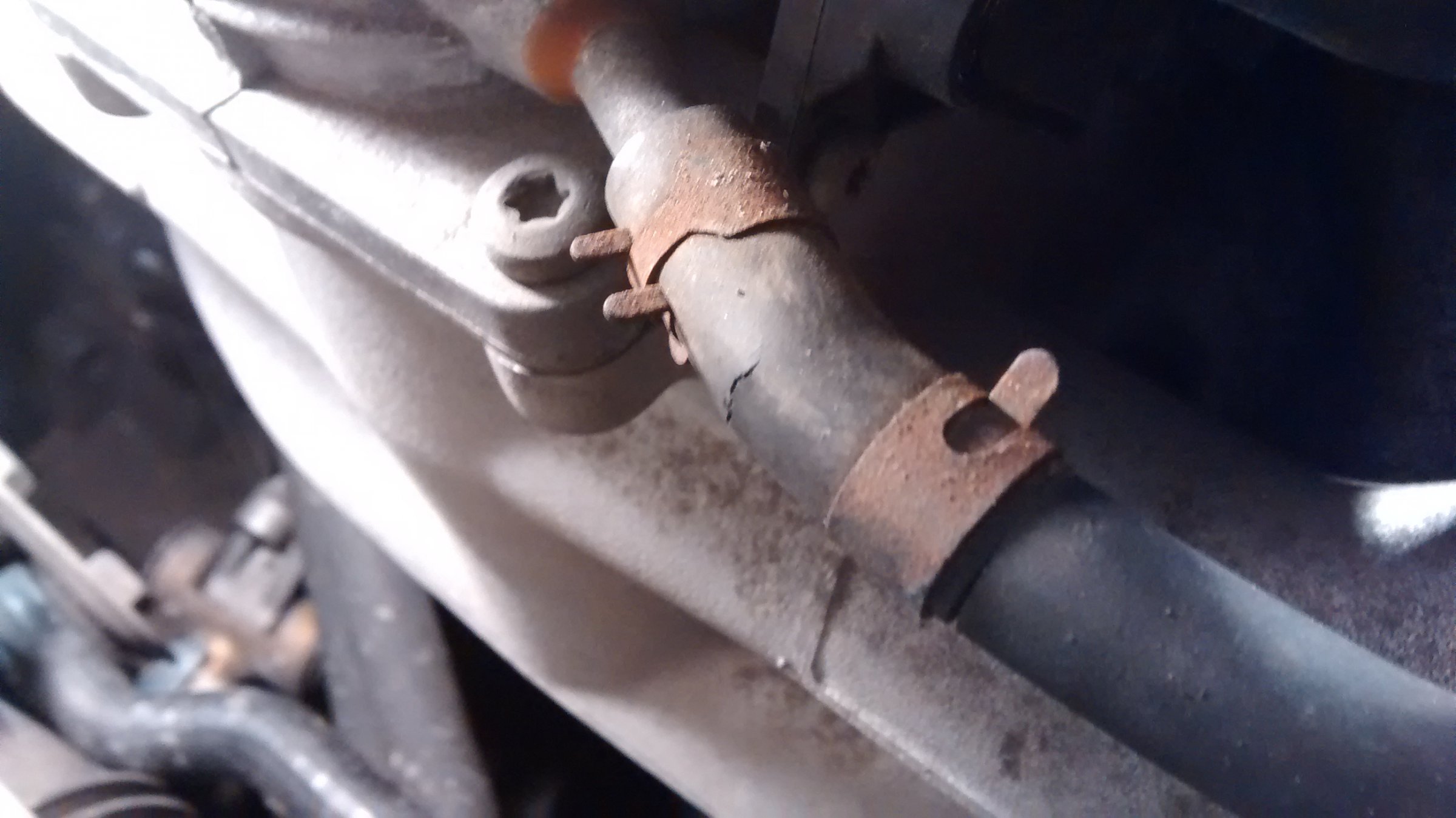

Die ganzen Schläuche "dort" sehen größten Teils aber auch nicht mehr so gut aus. Welche sind denn eigentlich wofür und wie wirkt sich ein undichter Schlauch aus? Zum austesten habe ich vom provisorischen Flicken mit Vulkanisierer oder mit selbstklebenden Schrumpfschläuchen gelesen. Sollte ich vermutlich noch ausprobieren. Gibt es für die "kleineren" Schläuche Baumarkt alternativen zum Testen? Manch einer sieht so aus, als dass er das Abziehen nicht überleben würde.

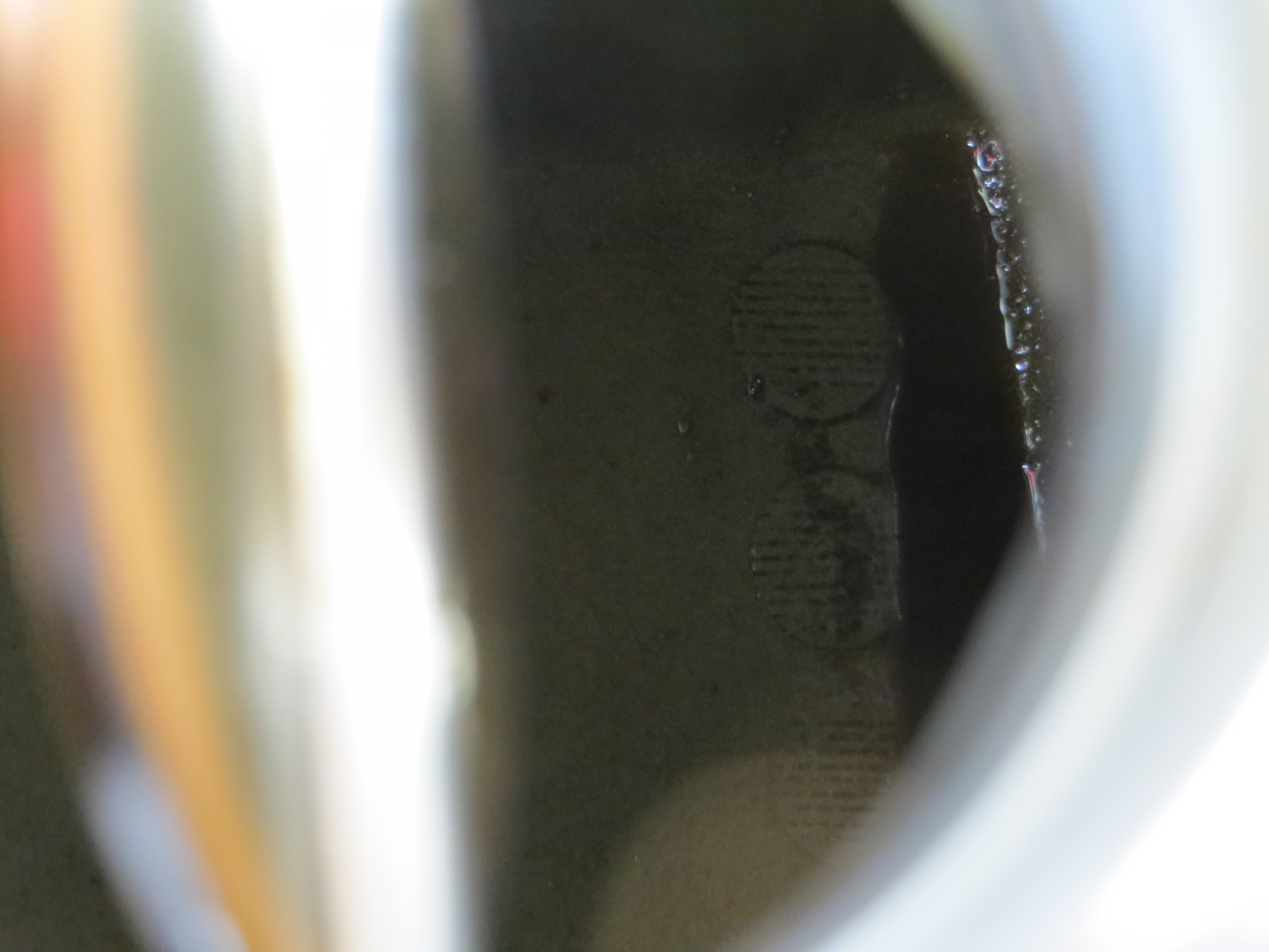

Die Drosselklappe sah in meinen Augen nicht sehr reinigungsbedürftig aus?!

Alles wieder zurück gebaut und getestet. Zeigt erstmal keine Veränderungen auf. Motor geht beim Auskuppeln immer noch abrupt aus. Lässt man den Wagen direkt nach dem Start erstmal im Leerlauf geht er soweit nicht aus. Ich kann auch keine größeren / kleineren Schwankungen in der Drehzahl feststellen. Die erste Minute läuft er bei ca. 1000 U/min und geht irgendwann auf ein bisschen weniger runter ohne jedoch zu pendeln.
Vermutlich war ich auf den ersten Versuch noch nicht ordentlich genug bei der Reinigung aller Schläuche und der Drosselklappe sowie der Reparatur rissig aussehender Schläuche.

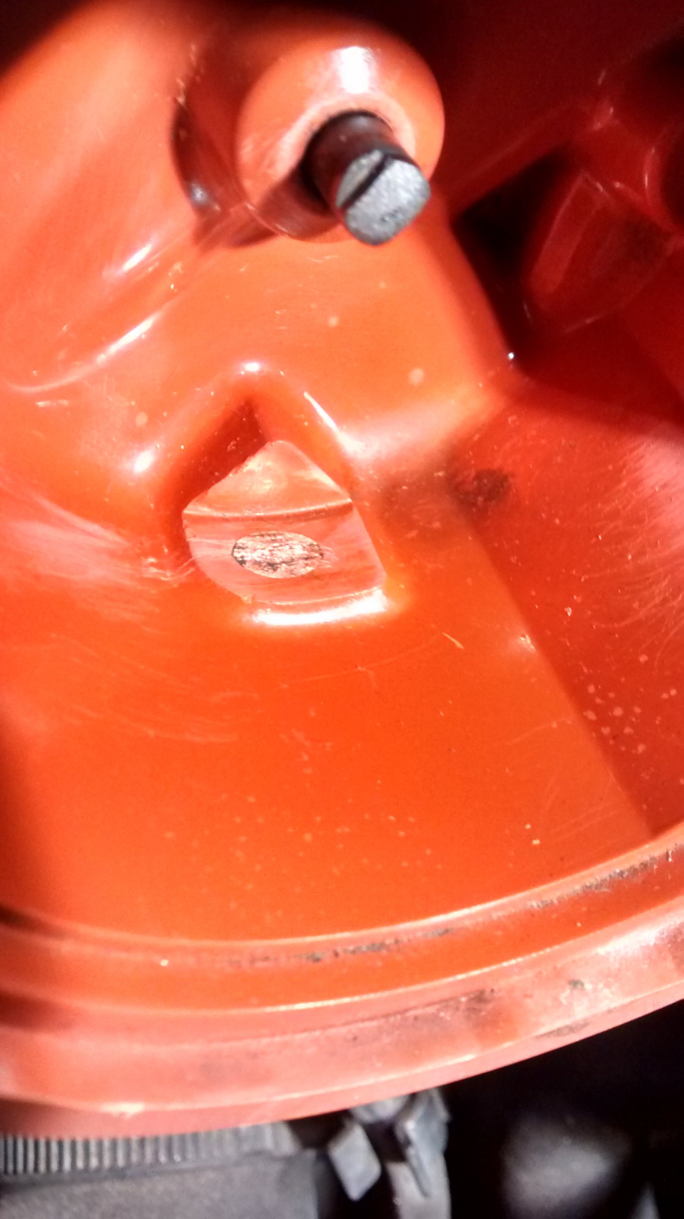

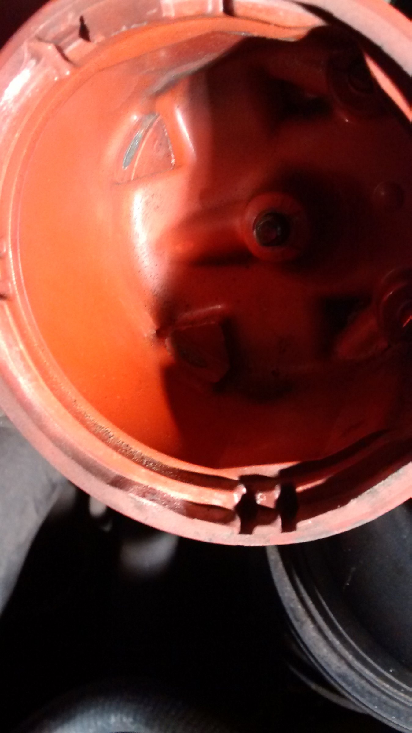

Des weiteren habe ich mir noch den Zündverteiler angesehen. Bei dem fiel mir auf, dass die Kontakte in der Kappe alle oxidiert waren und in meinen Augen stark abgenutzt sind. Ich konnte im Internet leider kein Bild eines "ideal Zustands" des Zündverteilers finden. Wie sollte der aussehen?
Zumindest habe ich alle Kontakte gereinigt und mit Kontaktspray behandelt. Im großen und ganzen Frage ich mich aber wie bei dem derzeitigen Zustand überhaupt etwas funktioniert (nur mein Gefühl).

Nun habe ich den Motor mit auskuppeln, Leerlauf, Fahrwechsel auf dem Hof vor der Tür nicht mehr aus bekommen. Allerdings ging er ein mal sehr weit runter und ruckelte, so wie, wenn er sonst ausgeht, erholte sich aber direkt. Klingt immer noch nach Leerlaufdrehzahlregler?

poröser / rissiger Schlauch
Zündverteilerkapper vor Reinigung
Zündverteilerkappe nach Reinigung

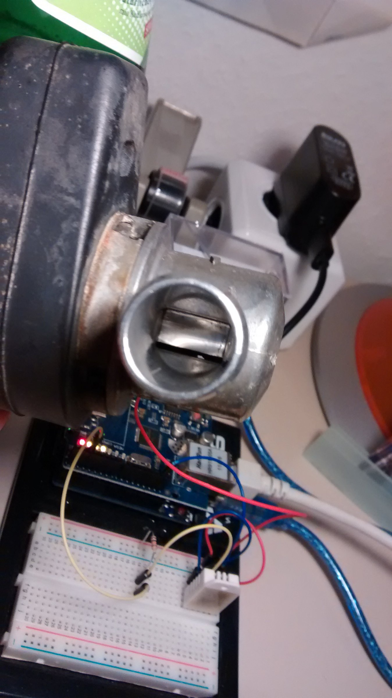

Gibt es Möglichkeiten diesen auf korrekte Funktion im ausgebauten Zustand zu testen? Pauschal einen neuen zu kaufen halte ich für nicht Zielführend.

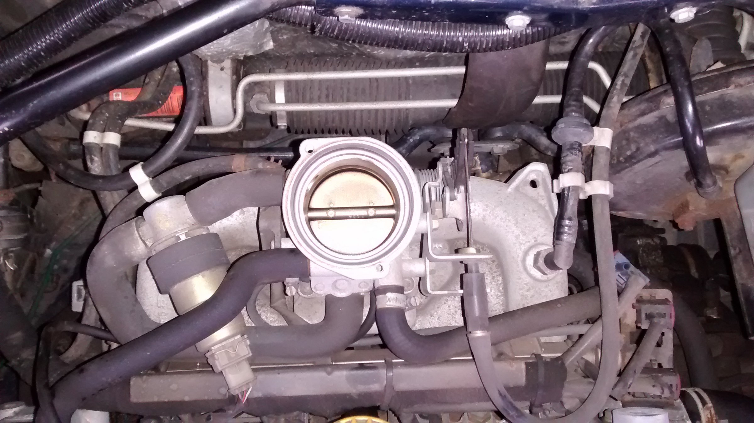

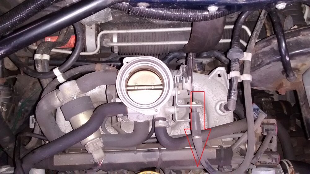

Im Raum hinter der Drosselklappe ist eine kleine siffige Pfütze (s. Abbildung). Ist das problematisch?

  9. U-Schläuche erneut kontrolliert (alles was um das Drosseklappengehäuse herum ist, ist erneuert)

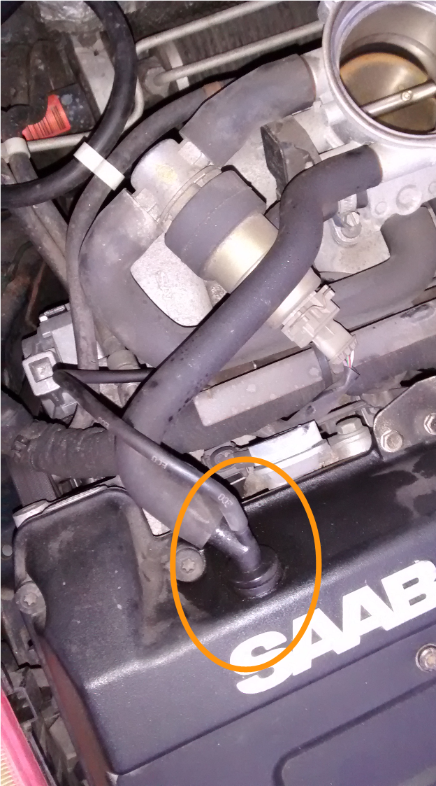

  9. Beim "dickem" (im ersten Post das Bild "poröser Schlauch") Schlauch, welcher vom Drosseklappengehäuse glaube ich Richtung Tank geht, dort habe ich nur ein sehr kurzes Stück erneuert. Der Rest sieht soweit gut aus. Sollte man hier noch genauer prüfen?

  • LLR mit ins Elektroniklabor nehmen und versuchen auf Funktion zu prüfen. (PWM Frequenz steht im WIS und müsste sich im Labor nachstellen lassen)

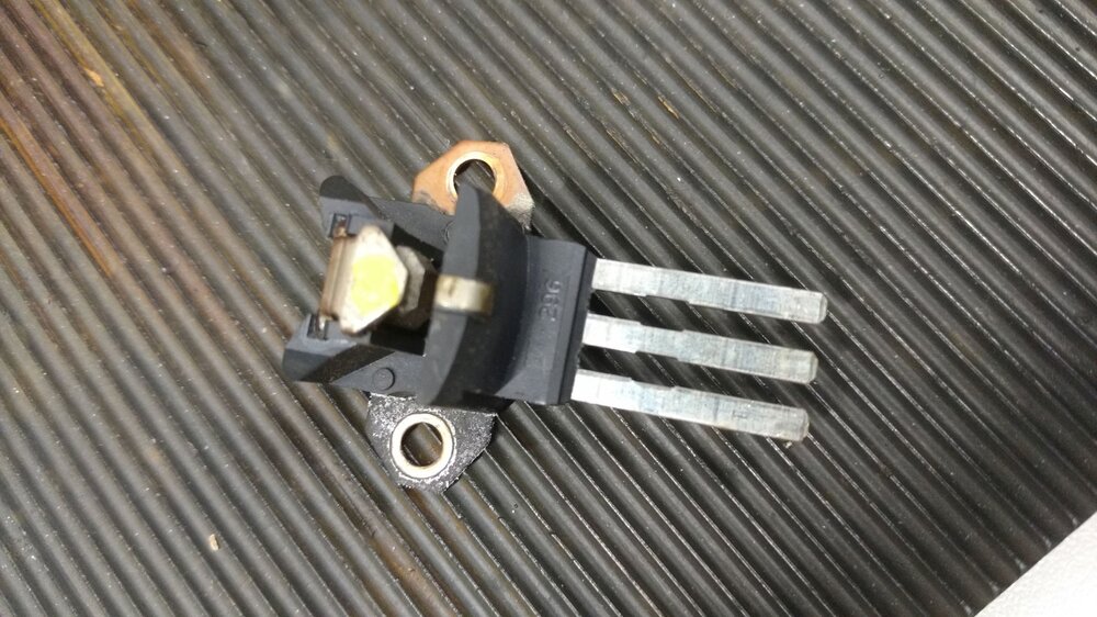

Heureka!

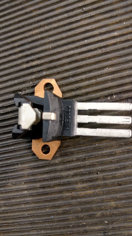

Es ist wohl der Nockenwellensensor / Hallgeber am Zündverteiler. Zumindest springt er astrein an, wenn man den Stecker am Nockenwellensensor zieht! Alle anderen Bemühungen führten zu keinem Unterschied, nur der gezogene Stecker ließ ihn starten!
Ersatzteilbeschaffung
Kann dieser Sensor überhaupt einzeln getauscht werden? Ich finde immer nur den kompletten Zündverteiler, der ja auch noch recht teuer ist. Eigentlich würde ich den ungern tauschen, da er nicht ölt und bis auf den Sensor wohl noch gut ist.

Kennt jemand die Pin Belegung des Sensors? Wenn ich den ausgebaut habe, könnte ich den nochmal durchmessen... nur um sicher zu gehen.
Es sieht so aus, als wäre dies der Sensor. Jetzt stellt sich natürlich die Frage, ob man den montiert bekommt. Der Zündverteiler sieht ja recht "kompakt" aus. Hat den schon mal jemand zerlegt? Sind es vielleicht nur Sprengringe, die man lösen muss, und der Verteiler verteilt sich in seine Einzelteile?
Ich werde den mal ausbauen und berichten. Natürlich ist es immer schön, wenn man vorab weiß, was man tut :smile:
