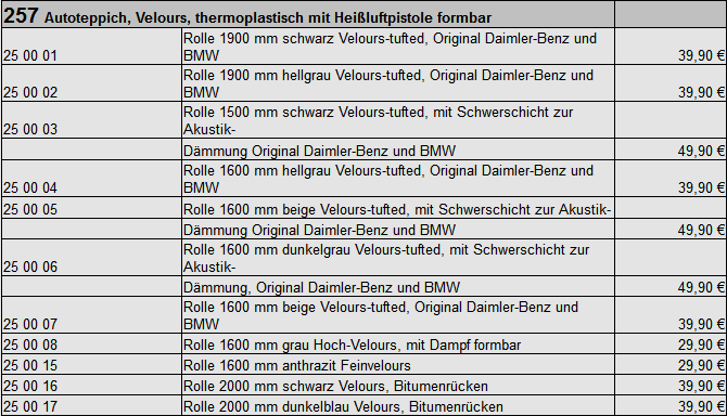

ne vernünftig aussehenden Teppichboden hätte ich auch gerne...84er Turbo Farbe beige...
hatte auch schon mal darüber nachgedacht wie man den "nachbauen" kann...aber keine Ahnung wie der in Form kommen soll ?
Hier eine Alternative zum Original...
