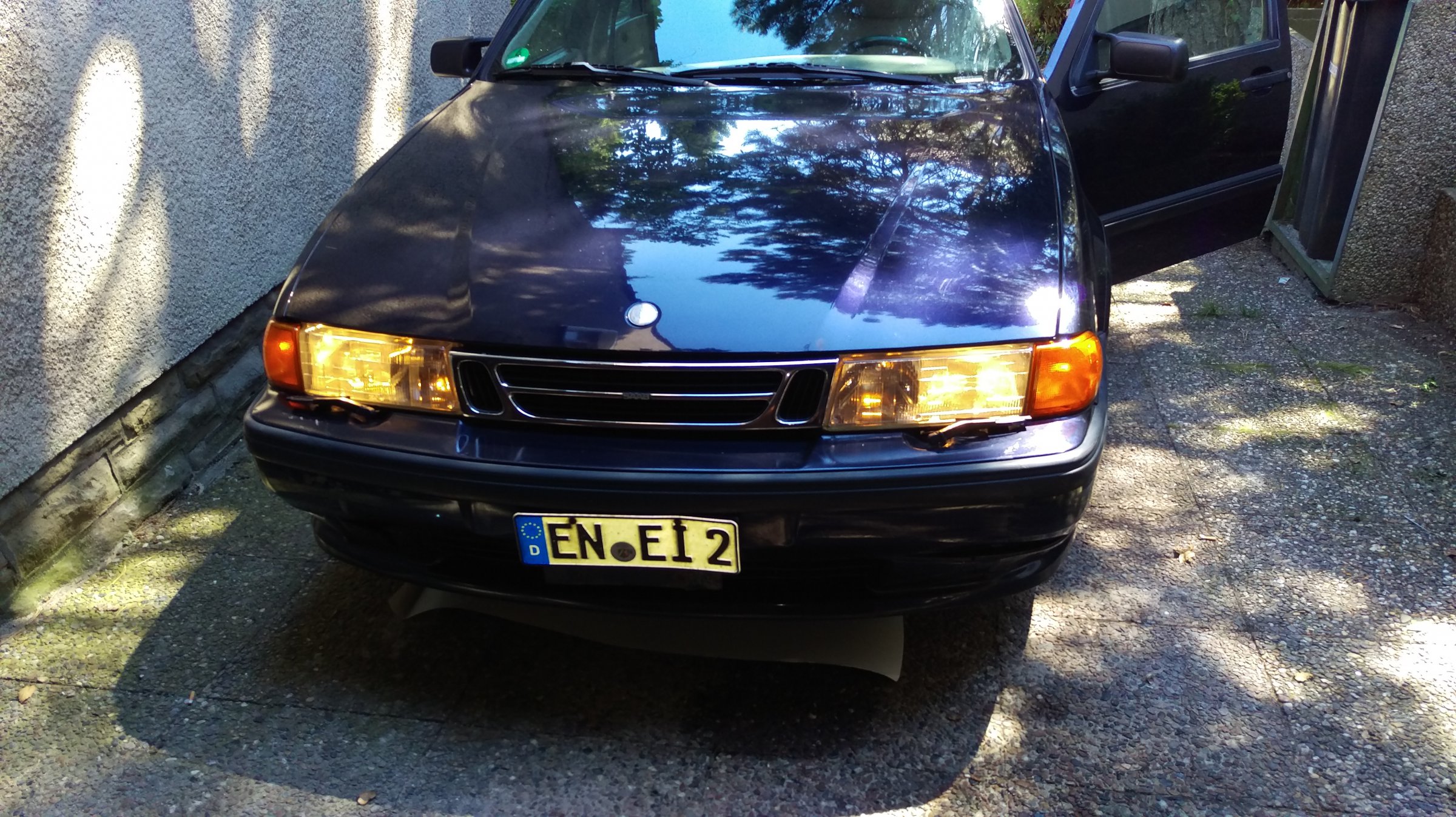

Ich hab ein weiteres Feature entdeckt, Reaktivierung durch Entfernung zweier kleinen Stückchen Packetklebeband.
Blinker leuchten jetzt mit 5 Watt immer mit.
Im hellen nicht gut abzulichten.

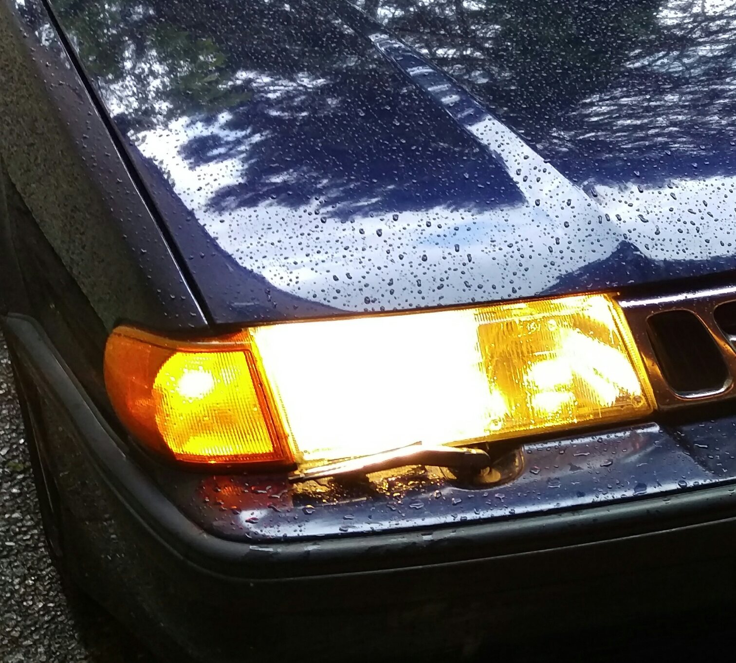

Etwas besser durch die Wetterlage
Es leuchten alle Kammern.
Rückwärtsgang ist nicht eingelegt:rolleyes:
Und Blinken kann er auch noch:tongue:
Ich finde es Geil.

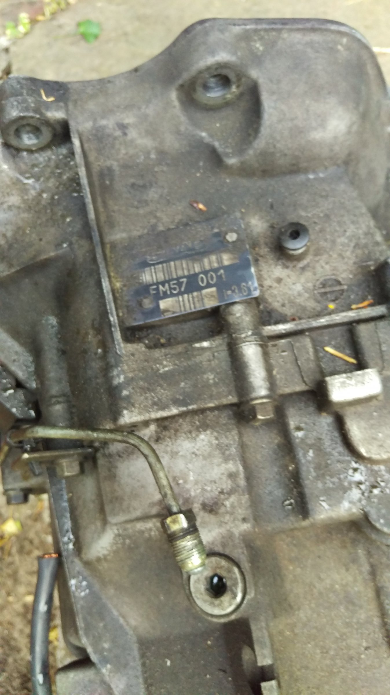

Einen Plan habe ich auch schon für das Teil14690374701952099839564.thumb.jpg.ed70368945ee15c923b461e029e53935.jpg
