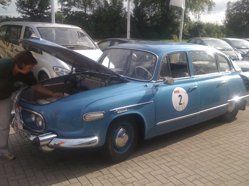

Schöner Bericht! Schöne Wagen, v.a. der blaue 603.
Aber die MY-Angabe von No.3 ist nicht korrekt.:-)
Bei Oldtimer-Veranstaltungen gilt immer das Baujahr, nicht die Erstzulassung. Und gebaut wurde er 11.1982 :wink:

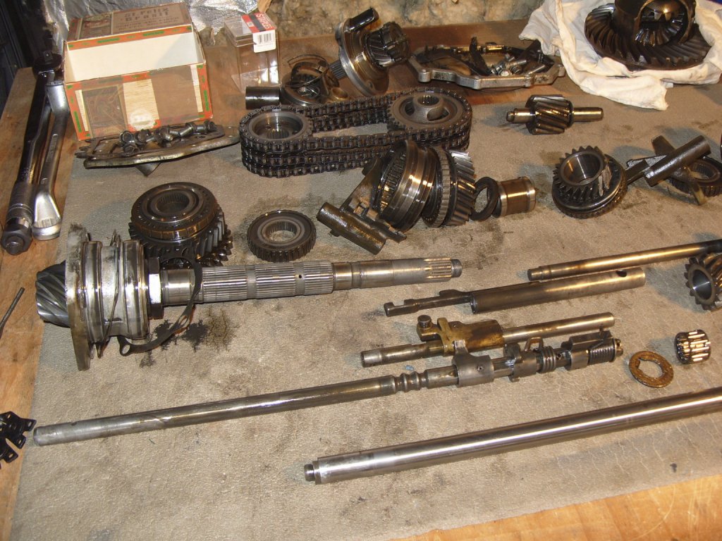

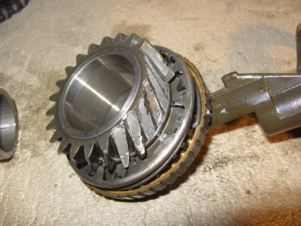

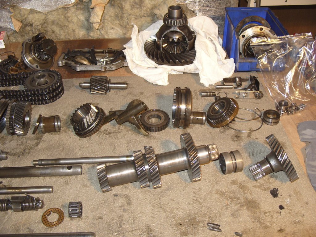

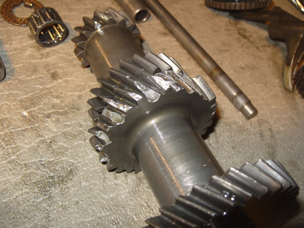

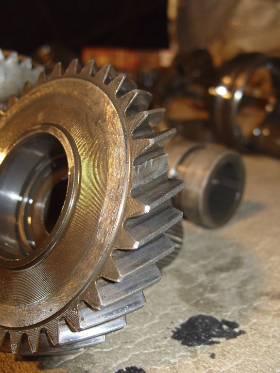

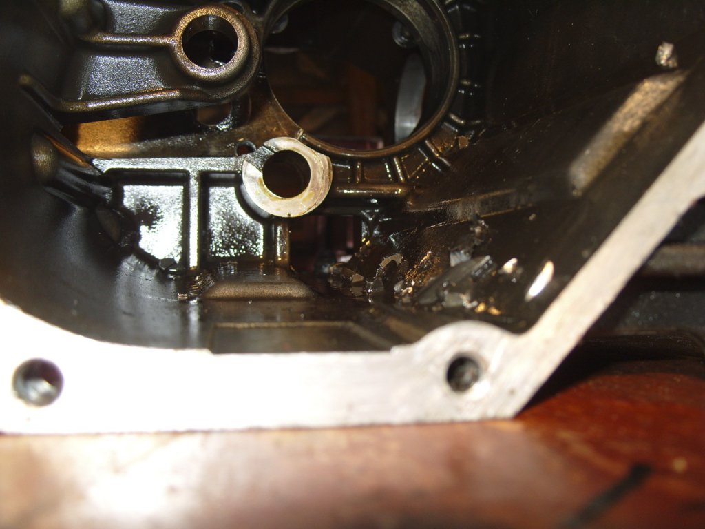

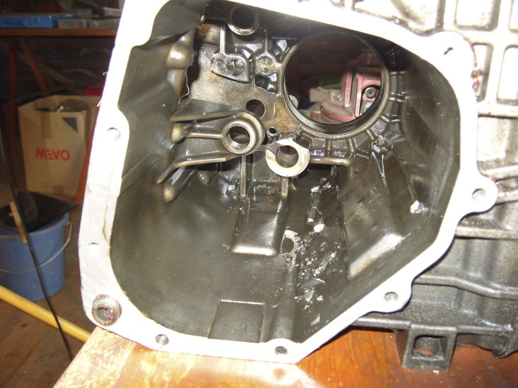

So, zurück an die Werkbank und das alte Getriebe in seine Einzelteile zerlegt. Ich wollte zumindest wissen, ob ich mit meiner akustischen Schadensdiagnose richtig lag. Das Zerlegen ohne Anleitung oder EPC vs. WHB ist schon so eine Sache... Auch wenn man einigermaßen technisches Verständnis mitbringt, gibt es ein paar Kniffe, die man kennen sollte. Mein Problem lag darin, dass ich das Primärgehäuse nicht vom eigentlichen Getriebe getrennt bekam, obwohl "eigentlich" alle Schrauben gelöst waren. Aber der 5. Gang mitsamt Kupplungsring und Synchronring passte einfach nicht durch die hintere Primäröffnung und verkantete ständig. Was ich nicht wusste: der Primärtrieb muss erst vollständig entfernt werden, und auch der vordere Lagerbock (drei Schrauben) muss raus. Danach erkennt man auf dem Kopf der Hauptwelle eine 24er Breitmutter, die genau wie die 32er Mutter der unteren Primärritzel sowohl verklebt als auch am Überstand verkerbt ist. Um diese Muttern zu lösen, muss die Hauptwelle blockiert werden. Ohne Spezialwerkzeug erreicht man das durch gleichzeitiges Einlegen von Rückwärts und einem beliebigen Vorwärtsgang (Sperrlasche des Rückwärtsgangs durch den hinteren Seitendeckel entfernen und Gangrad von Hand nach hinten schieben). Ohne Schlagschrauber reicht zum Lösen der 32er Mutter eine kurze Nuss mit sehr langem Hebel (Drehmomentschlüssel) und viel Kraft, die 24er bekommt man nur mit einem leicht gekröpften Ringschlüssel auf. (Danke, Gerd, für die telepathischen Tips :smile:) Danach lässt sich das Primärgehäuse ohne Probleme abnehmen. Und der Rest ist wirklich selbsterklärend und man kann die Einzelkomponenten Stück für Stück von den Wellen abziehen und gut sortiert auf einem Tisch ausbreiten.
Der Blick in das leere Gehäuse zeigt schon, dass es da mächtig gekracht hat. Der ganze Boden ist mit Ritzelresten übersät. Genau, wie ich vermutet habe, hat es den Dritten voll erwischt. Vom Gangrad und seinem Gegenstück auf der Vorgelegewelle ist nicht mehr viel übrig. Das sofortige Anhalten und auslaufen lassen nach dem Schaden hat sich aber bewährt. Fast alle anderen Komponenten haben keinen richtigen Schaden genommen, Synchronringe sind noch alle scharf und ohne Kerben, die Schaltgabeln zeigen einen normalen Verschleiss nach 9kkm, und den fehlenden Zahn im Vorgelegerad des 5. Gangs interpretiere ich als Vorschaden, der mit dem eigentlichen Crash nichts zu tun hat, denn der 5. Gang an sich ist völlig sauber. Vor allem Kegel- und Tellerrad sind nach erstem Augenschein ohne Befund. Ob die Lager etwas abbekommen haben, kann ich mangels Messinstrumenten nicht beurteilen. Alle Gehäuseteile sind ebenfalls beschädigungsfrei...
Kompliment! Das ist schon hohe Kunst !
Nö, die hohe Kunst ist - neben dem Teile beschaffen - das Zusammenbauen :biggrin:
Hm. Tja. Kenn ich. Been there, done that... :biggrin:
Na dann drücke ich doch mal die Daumen, daß du das mit ein paar Teilen aus einem Spender-Getriebe wieder hin bekommst. :smile:
Tja, wenn 'olle' Schaltboxen mit zerschossenem Diff nicht oftmals offenbar so gnadenlos weggefeuert würden, wäre das alles kein Thema.
Nochmal für alle zum Mitschreiben: Kein Getriebe, kein Motor, kein Auto können so fertig sein, dass man davon nicht doch noch mal irgend ein Teil gebrauchen könnte!
(Ich gebe zu, dass bei diesem Thema der Ossi als gelernter Jäger & Sammler mental eindeutig im Vorteil ist.)
Richtig. Gehst Du das alleine an?
(...)Gehst Du das alleine an?
Wie gewohnt, würde ich das sehr gerne mit einer Fachkraft namens Koecke machen. Aber leider läuft da nur der AB :confused:
Ein zerlegtes Getriebe und dann die Aufforderung" Bitte wieder zusammenbauen":afraid:
Gibts überhaupt noch etwas für die alten Getriebemodelle neu zu kaufen?
So, Karren läuft - auf in den Kampf... Danke an Bender für's Getriebe, und an Knud für die Vermittlung eines netten Familienunternehmens in Kaltenkirchen... Sehr freundlich und kompetent, inklusive Einmessen von Differential, Teller- und Kegelrad... War ein Sprung ins kalte Wasser mit allerlei Risiko. Die ersten 100 km ohne Befund :smile:
