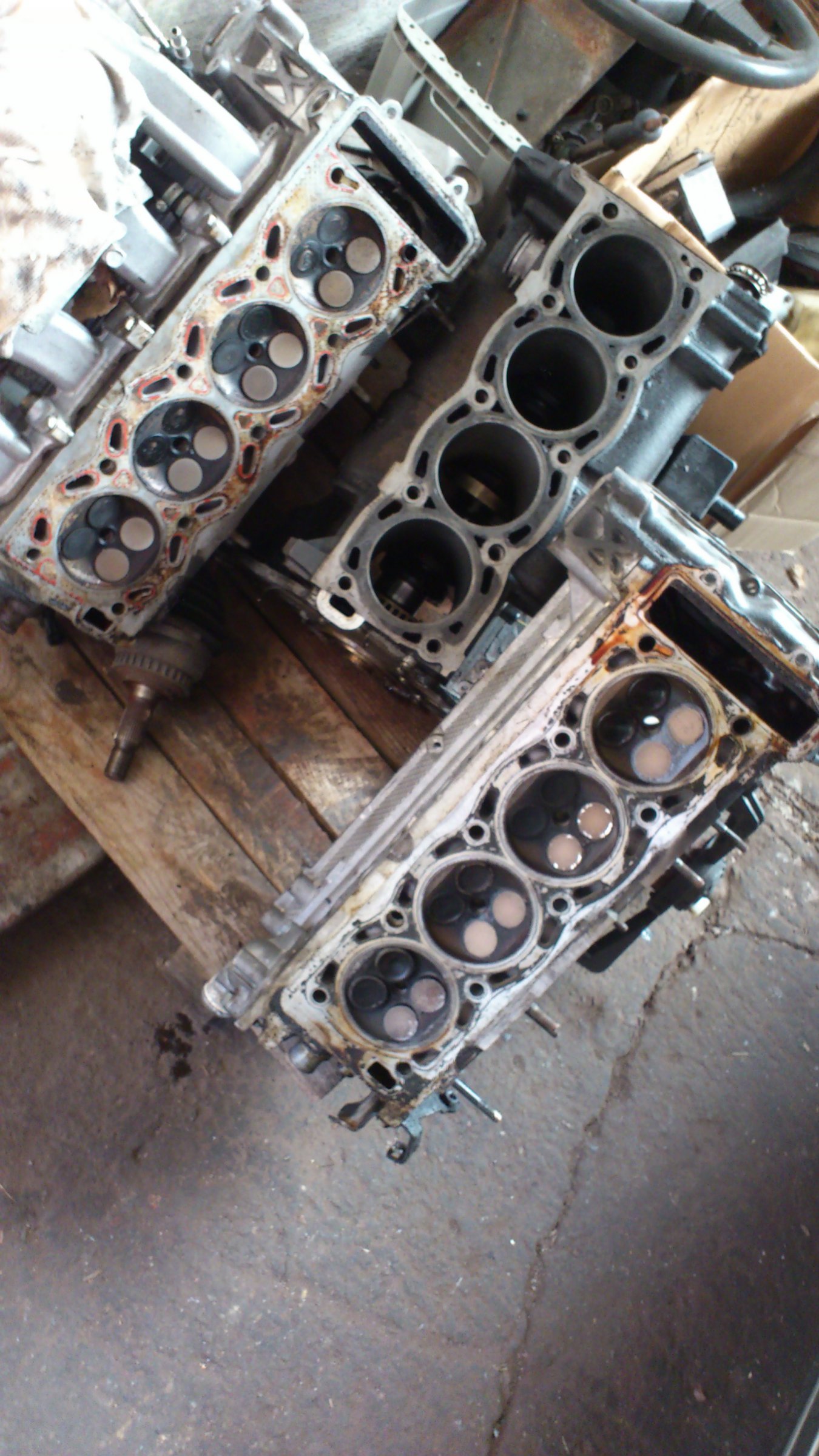

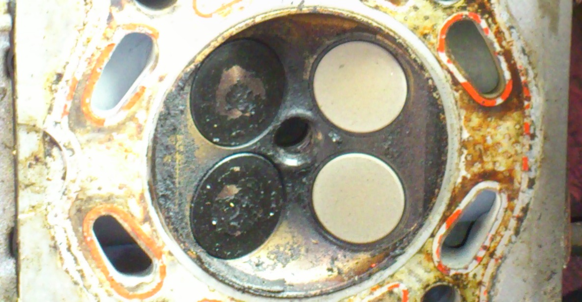

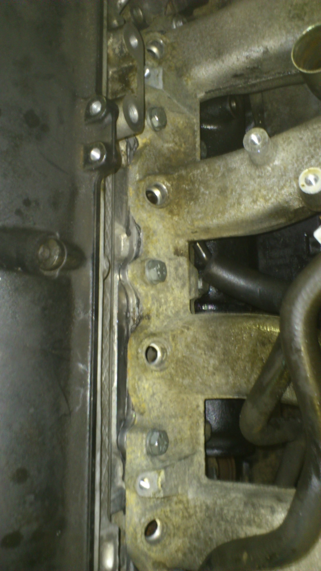

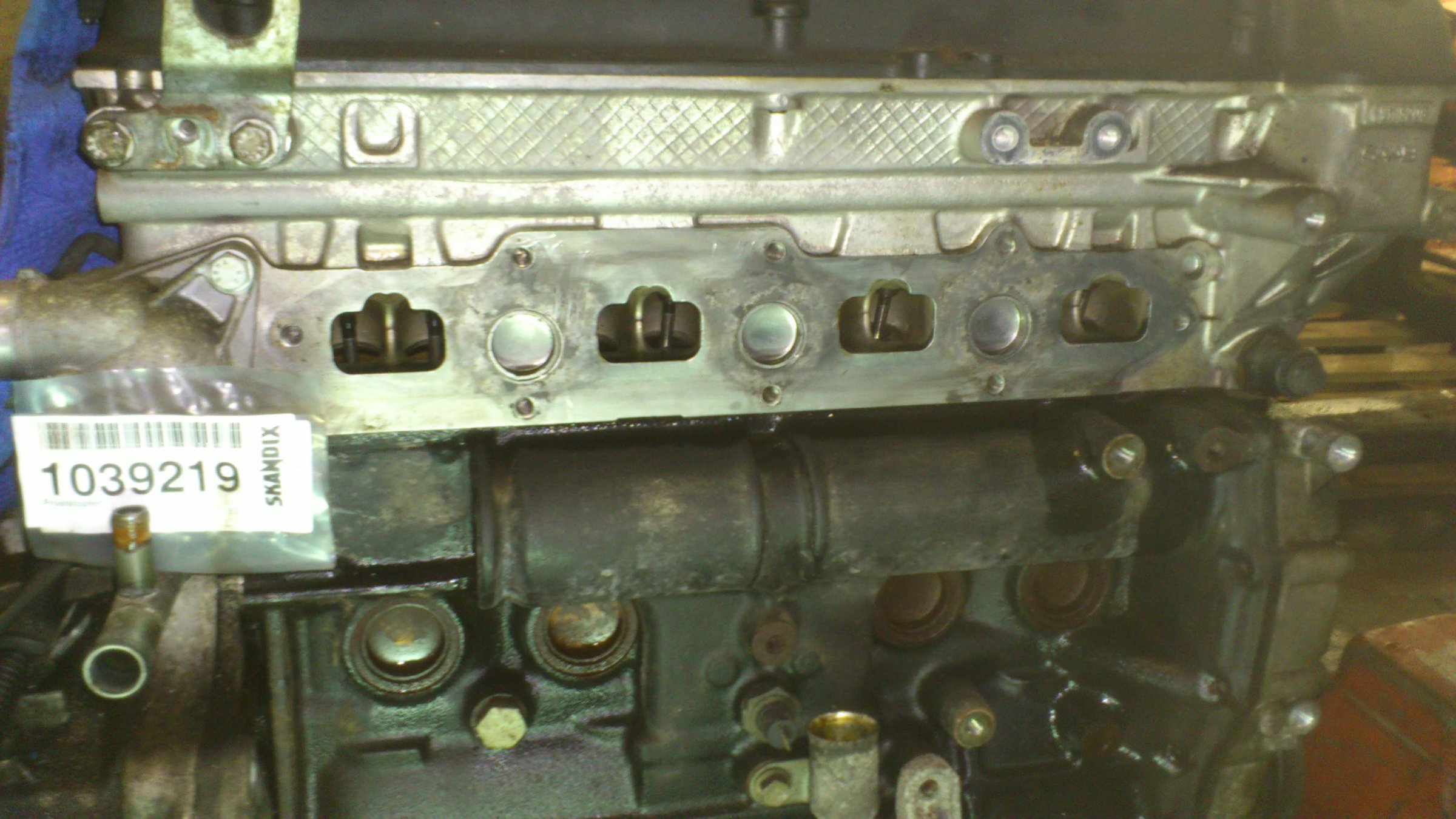

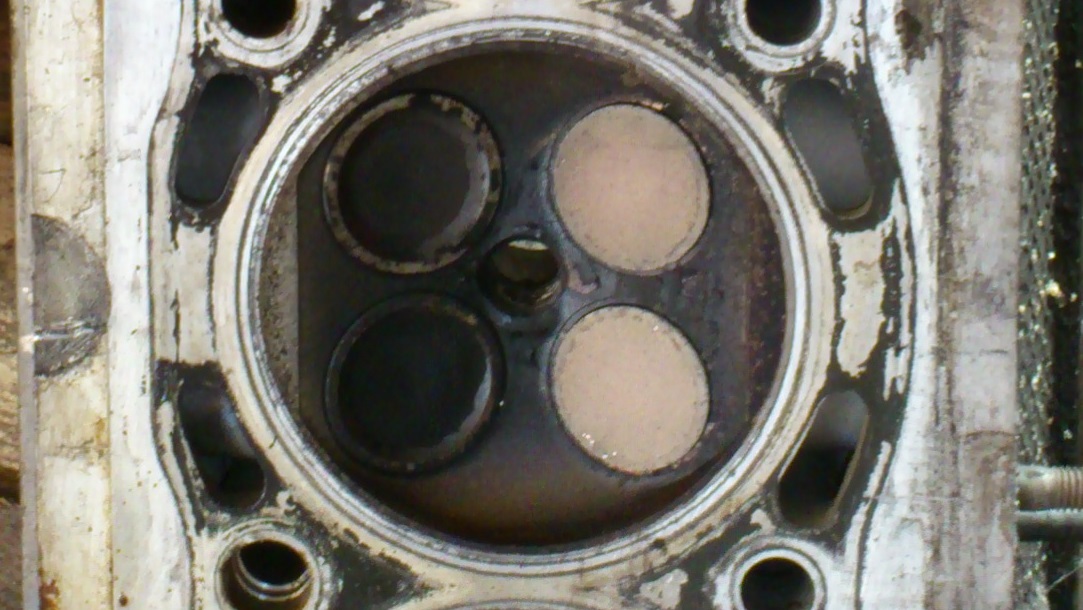

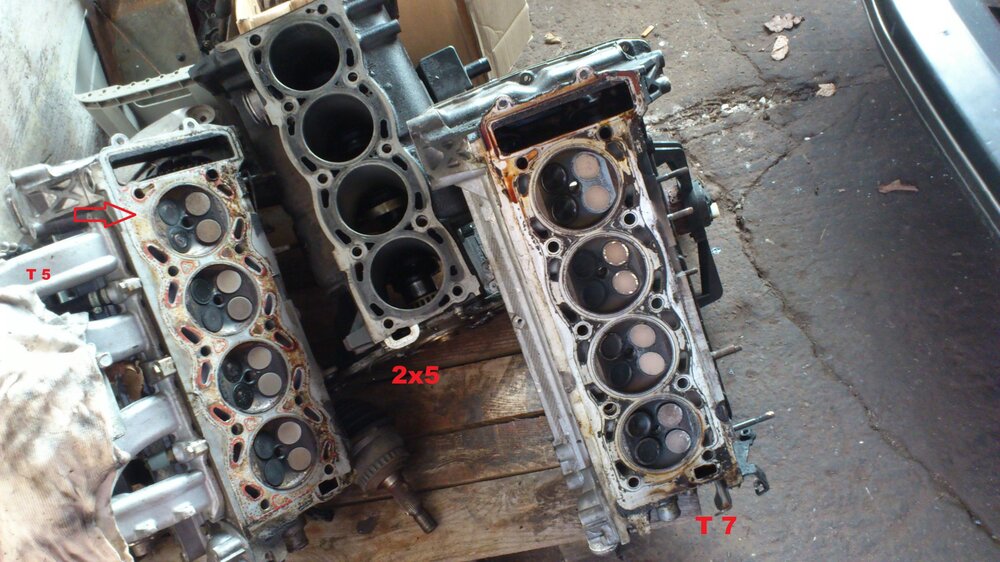

Der Unterschied der Köpfe zum Rumpf u dessen Kühlung
DSC_006801.thumb.jpg.4f3b1b1061f7a9feea6adebe8d42989c.jpg DSC_006902.thumb.jpg.a7f84e9f305bf840c1544837e2bc27ac.jpg DSC_0065.thumb.jpg.1857b99ac1ceb7cd2159b433f2756fc8.jpg
rötliche Dichtungsrückstände deuten auf den B204, zu beachten: Wasserkanäle um den Zylinder.

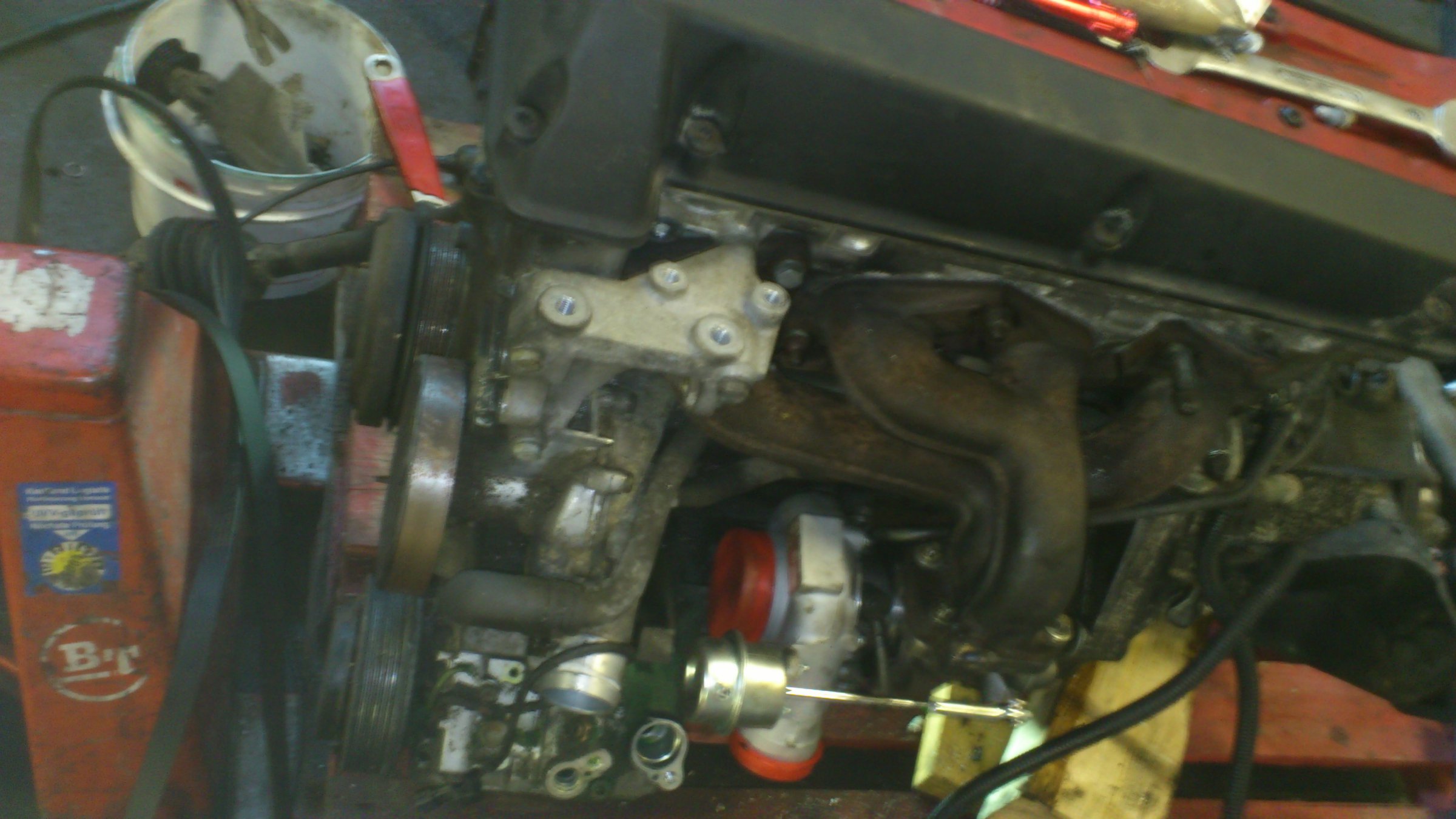

Ansaugseitig:

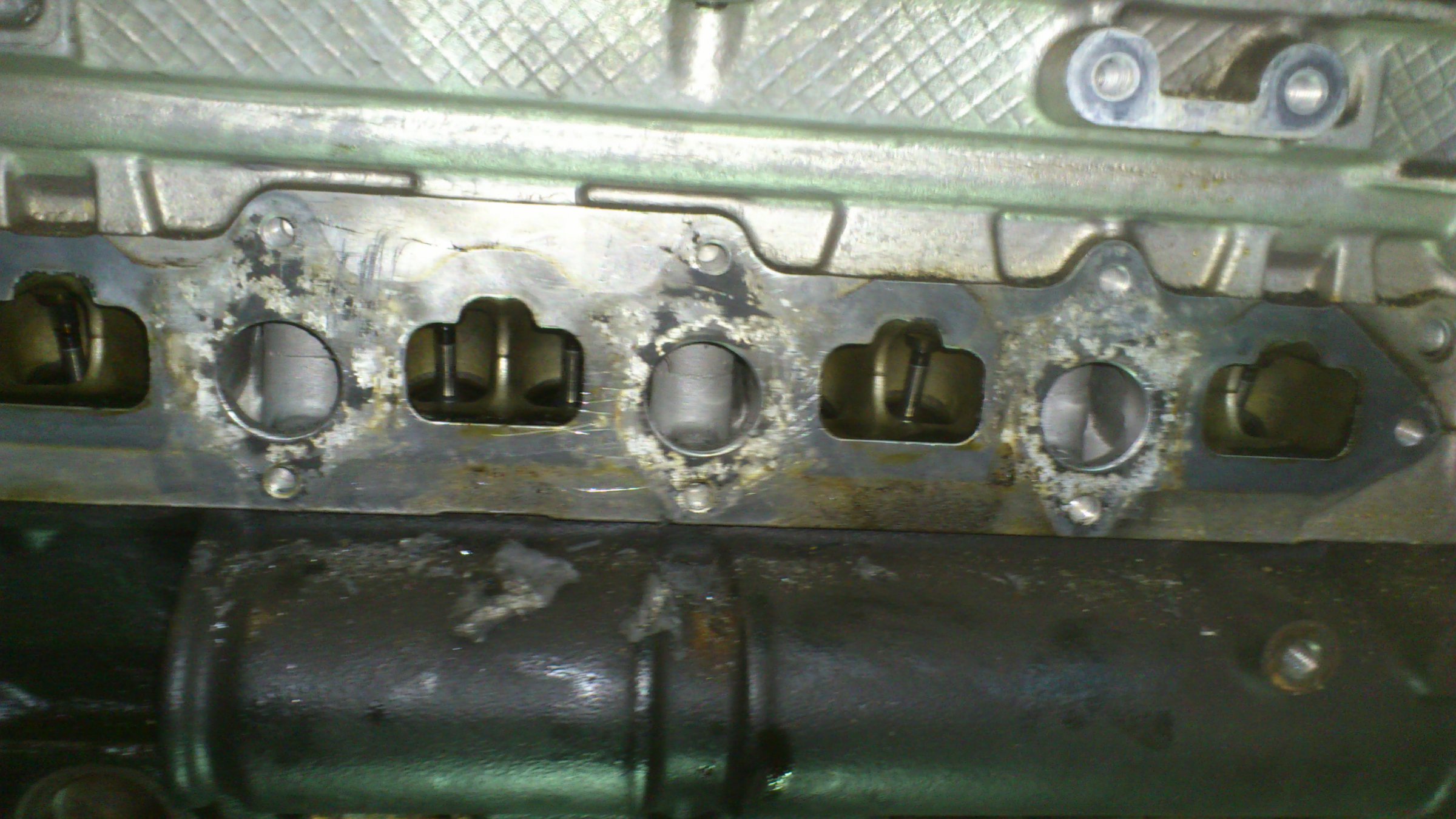

DSC_0094.thumb.jpg.03bbe0c8bda4dc28bfacba0fad1cec06.jpg musste ich spielen (verbesserungswürdig wenn man fertigen lässt)DSC_0093.thumb.jpg.2e39d0f6e5590cec7079bee0894d5e57.jpg DSC_0066.thumb.jpg.b315d3e09d4ea2d968d5b9d83c11f34c.jpg

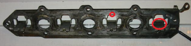

da der BXX5 Krümmer nicht 1 zu 1 passt bediente ich mich einer alten Heatplate, brachte dort die schrägen der Einspritzlöcher ein u hatte Dichtfläche, welche dem XX4 Kopf am 1 u 4 Zyl fehlen,
weiter versetzte u tauschte ich, den Öldruckschalter, Ölpeilrohr, Wasserrohre der WaPu, brachte die neue KGE an (ob unsinnig oder nicht,.. egal)?.. weiter ging es mit der Ölwanne (in meinem Fall 9-5) musste gewechselt werden, da zu wenig Platz zum Hilfsrahmen.

Nachtrag zum Heatplate
die orig Heizzungen habe ich entfernt sodass, diese Platte nur als Adapter dient.

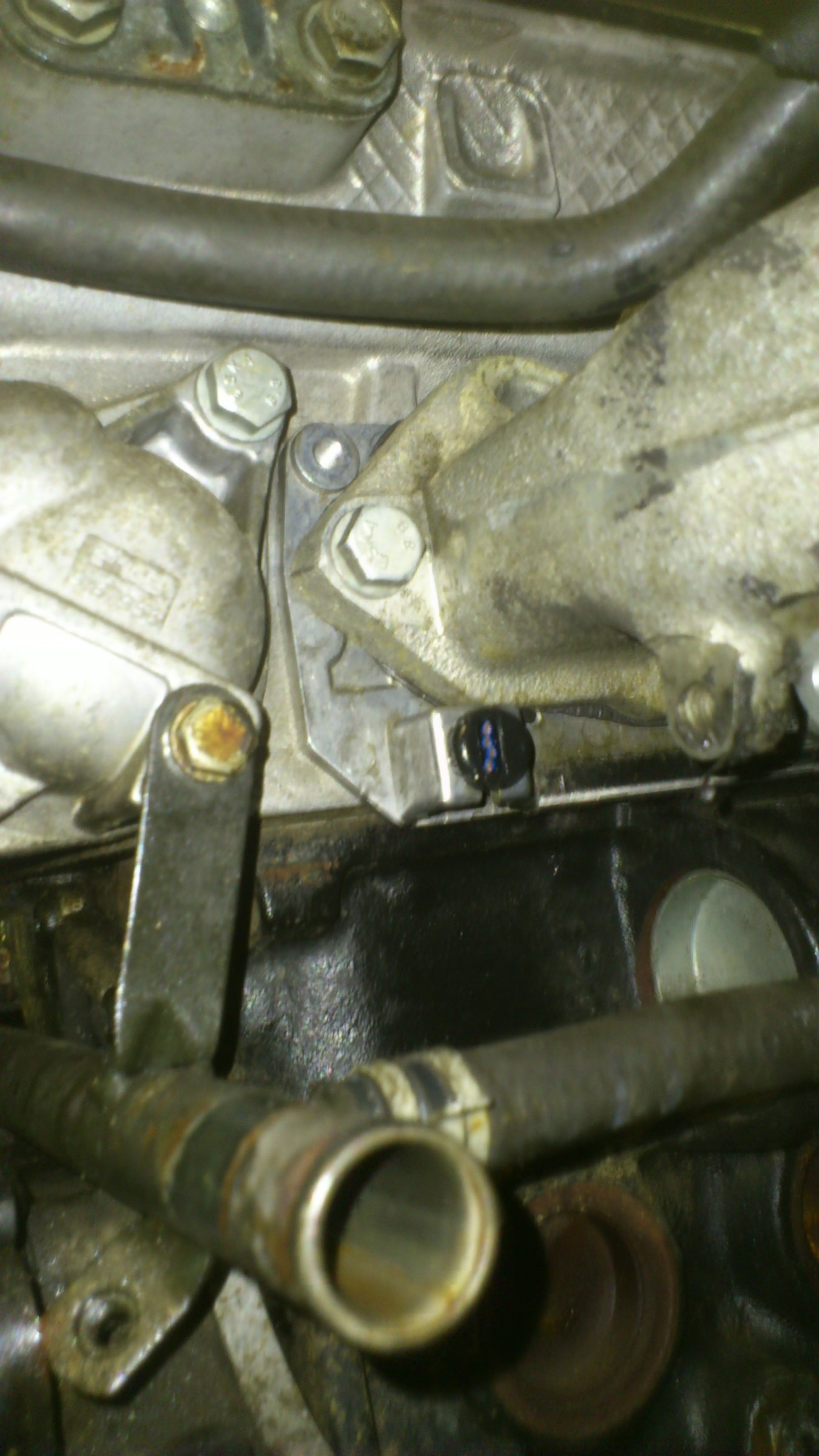

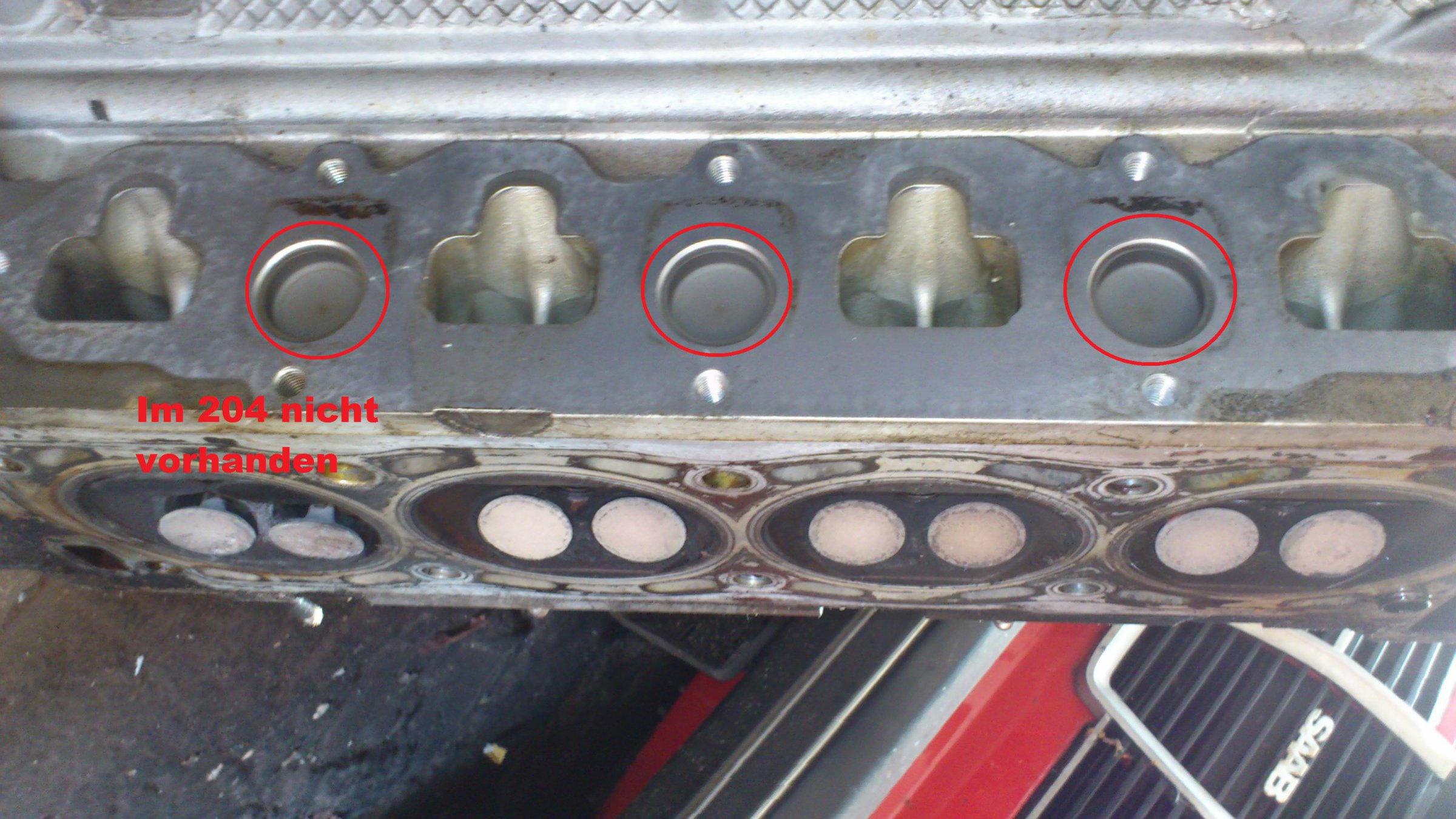

Nachtrag Zylinderkopf
Dem B204 zum B205 fehlen diese Wasserstopfen und da die Drosselklappenvorwärmung zur T7-Klappe eh anders angeschlossen ist, habe ich die Proppen übernommen.
Sie fallen etwas kleiner aus, Ring etwas geweitet, Dichtmasse--->passt.

Der wartet auf nähere Besichtigung, vorab 4zyl kolben zerbröselt, reste verformten lochscheibe, starke laufspuren im 4ten.
wenn es soweit ist nutze ich den Marktplatz.
so aus dem Bauch ohne nähere Betrachtung: Kurbelwelle, 3-kolben nebst Pleuel okay
zu beachten, es war ein 235 mit 185eco ps.....:smile::biggrin:

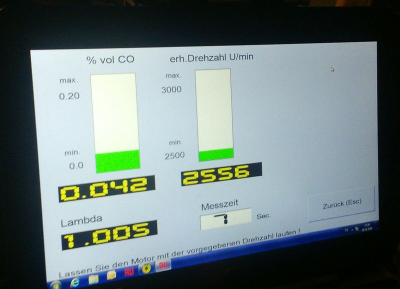

Reaktion auf PN u Querleser !!

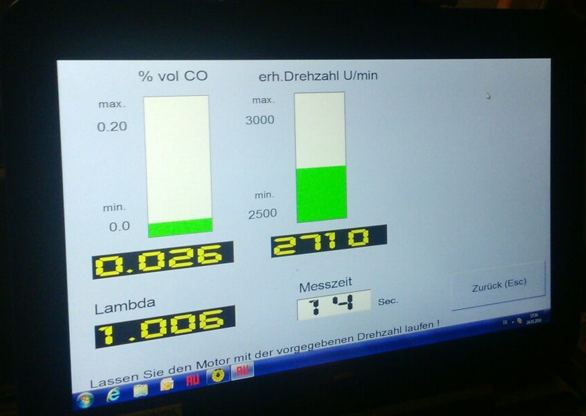

Hier noch einmal abschließend und unmissverständlich!
Ich habe den B204L ungeöffnet verbaut, Keinen 205 Kopf verwendet !!!
So nun besiegelt, was will man mehr ....geht doch ;-)
DSC_0030.thumb.jpg.99f2dabbcbc985c73e0f79258999929b.jpg IMG-20160224-WA0001.jpg.ebf7787f262e4678a9b9d34769315ff8.jpg IMG-20160224-WA0002.jpg.419c6e7a59df78305ce3f7652776da9b.jpg
Schön. Aber warum sollte sich da auch viel dran ändern? Motorsteuerung und Abgasbehandlung sind ja geblieben, am Motor hat sich an den für den Ottoprozess relevanten Dingen auch wenig bis nichts geändert. Ich denke Serienstreuung und vor allem normale Änderungen durch Verschleiß werden grösseren Einfluss haben.
Und, wie lange soll der Langzeittest dauern? ;-)
Die Fragen kamen auf..........somit klar beantwortet: AU kann erzielt werden.
wie lange soll es dauern...:confused::confused:
Er wird im Umfeld, als Kinderschubser u Pferdehänger ziehen, genutzt ....härter testen geht kaum ..:eek:
Und wenn er auseinander fällt, ist es eben so!
Prima, geht also! :top:
Da ist der B 204 nun locker als B 205 durchgegangen -
man siehts ihm auch wirklich nicht an...:tongue:.. -normalerweise-
