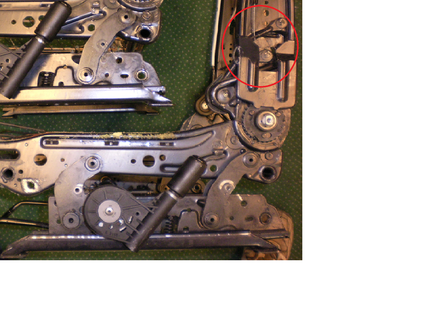

Kann einer der beiden Hardcore-Insider bitte mal nen Bildchen einstellen, damit sich der Rest besser etwas darunter vorstellen kann?
(Mir würde das jedenfalls helfen)
Bitteschön
Ja, am Fahrersitz, wie hier abgebildet, sind diese zumeist intakt.

Dazu müsstest Du die Sitze abziehen .

Teste es doch mal bei weiter zurückgeschobenem Sitz:
Die Lehne muss beim Vorklappen arretieren.
Falls sie ganz nach vorn fällt sind beide Seile defekt.
Anm.: Diese Konstruktion gib es nur bei den "neuen" Sitzen ab MY 91
