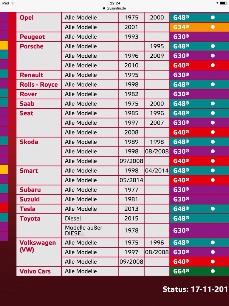

Blaue Kühlflüssigkeit gehört nicht in den 9-5! Besonders, wenn vorher andere drin war, würde ich an deiner Stelle jetzt das ganze System entleeren, durchspülen und neu befüllen. Original gehört da G34 rein, das in Saab- bzw. Opelwerkstätten vorhanden sein sollte (gibt es fast nur in Großgebinden), alternativ passt G30 (oder analoges anderer Hersteller - entscheidend: OAT, silikat-, nitrit-, amin-, phosphatfrei; das blaue wird wohl G48 gewesen sein und ist *nicht silikatfrei*!)
Achtung: vor MY 2001 gehört sehr wohl G48 in den Motor. Bitte bei den Empfehlungen immer auf das Modelljahr beziehen damit hier andere User nicht glauben, dass beim 9-5 IMMER orange reingehört....
Bearbeitet von EastClintwood
Jein. Man hat einfach ab MY2001 auf G34 umgestellt, ohne daß irgendwas am Motor und Kühlsystem anders wäre. Man darf halt nicht G48 mit G34 mischen.
Wenn man möchte kann man auch von G48 auf G34 umstellen (oder umgekehrt), dann muss man aber das System restlos entleeren und spülen.
Sehe ich ganz genau so. Deswegen fährt mein MY99 seit einigen Jahren völlig problemlos mit Dexcool.
Aah, jetzt ja! Nicht mischen ist wichtig. Ok. Bleibt trotzdem die Aussage eines Spezialisten, dass orange zu aggressiv ist. Gibt es da von weiteren usern hier Erfahrungen zu? Ich habe meine alle auf G48 umgestellt, damit ich nur eine Plörre lagern muss und meine sind auch alle nicht jünger als MY00....
Da hast du sehr wohl Recht! Da war ich zu sehr bei meinem 2001er, der von Anfang an oranges hatte.
Jein, auch wenn es vielleicht Korinthenkackerei ist - das WIS (Bulletin 01-06-260a vom Juni 2001) sagt es ausdrücklich anders: Die alte grüne Saab-Flüssigkeit und die neue orange sollen mischbar sein, wobei die neue allerdings ihre longlife-Eigenschaft verliert und die Farbe zu lila wechselt.
Das ändert allerdings nichts daran, dass auch ich das System immer komplett leeren und mit dem neuen Mittel befüllen würde.
