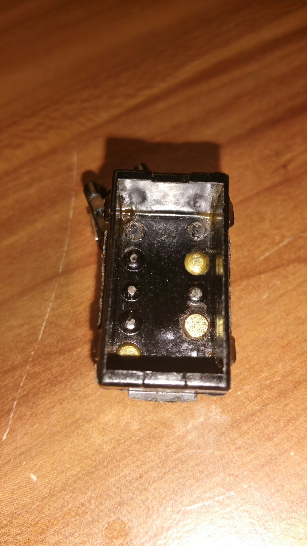

Hallo, beim Saab 99 wird der Innenraumbelüftungsmotor über einen Schalter geregelt. Dieser hat drei Positionen, Aus; Stufe 1 und Stufe 2. Der gesamte Strom fließt durch den Schalter (kein Relais im Kreis). Im Inneren des Schalters gleitet ein Metallschlitten über die Kontakte und über Plastenoppen. In zwei zerlegten Schaltern habe ich ein fettendes Material gefunden, dass den Schalter leichter gangbar macht. Da dieses Material durch den Plasteabrieb schon schwarz war habe ich es entfernt und will es nun ersetzen. Doch womit? Muss das Fett (Kontaktfett) leitend sein, wird der Schmierfilm dann nicht Kriechströme bescheren? Darf es nicht leiten (Vaseline), oder isoliere ich mir den Schalter damit?. Was soll ich tun? Oder trocken lassen?
Im Anhang seht ihr das Innenleben auf dem der Metallschlitten rutschen soll.

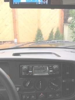

So sieht das aus. Statt des Zigarettenanzünders sieht man ein Potentiometer mit LED. Das steuert über einen Fühler und eine Thermostatschaltung mit Relais Lüfter an oder Lüfter aus - deswegen rudimentär. Das Potentiometer paßt in den Zigarettenanzünder. Ob sich das lohnt - je nun??!!! Sinnvoller ist die Schaltung in meinem zweiten Saab für die Klimaanlage - dort schaltet sie Kompressor an/aus.
