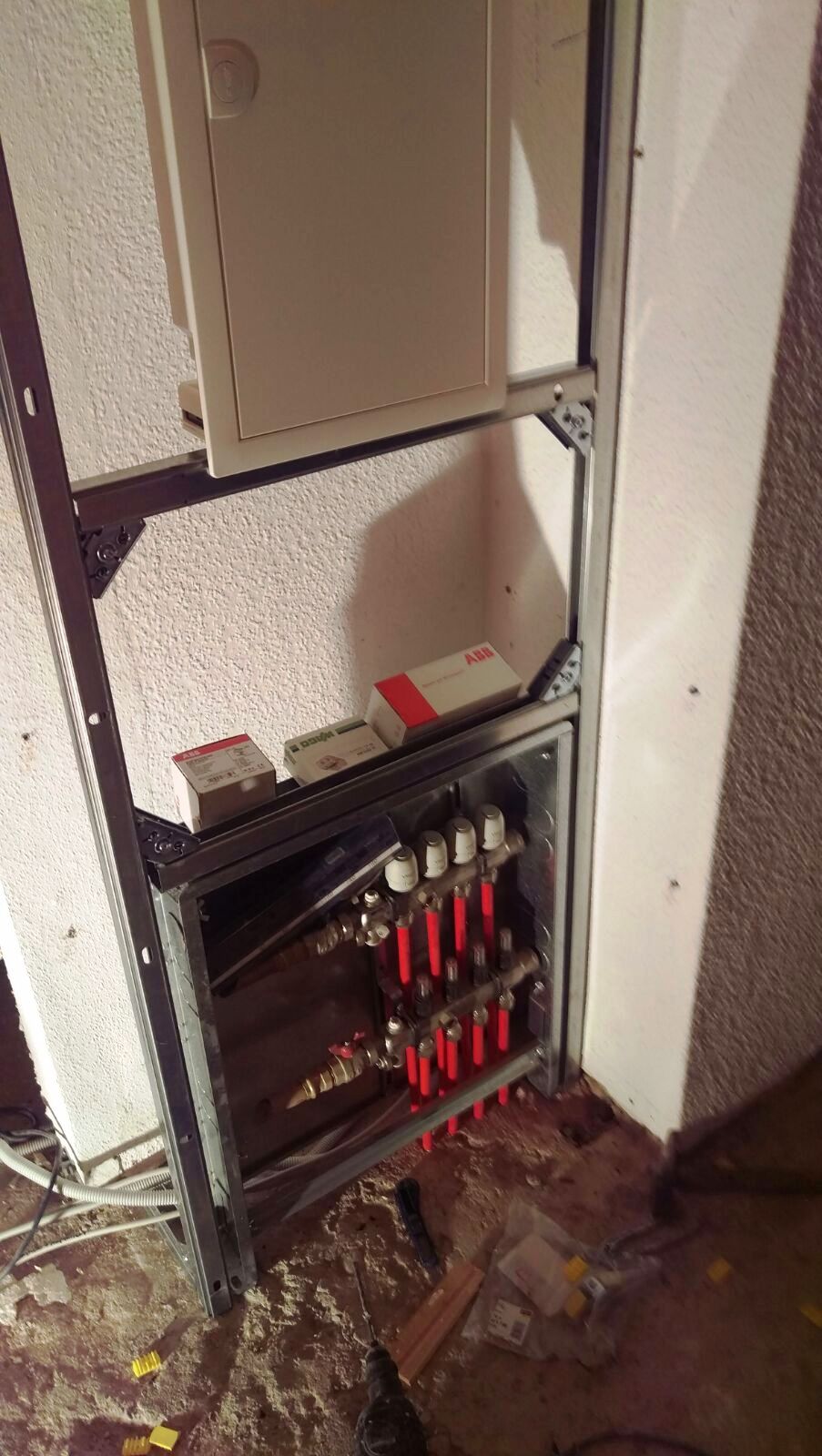

Komplette Elektrik und eben die Heizungsanlage. Ein paar Wände weichen auch.
Bei der Fußbodenheizung baue ich Fonterra in 12mm ein. Auf 20mm getackert und dann 6cm Estrich aber mit Zusatz wie für Dünnschicht.

Nettes Projekt - hab ich 2010-2011 allerdings als Neubau erlebt... Mir wär der e-Verteiler ein wenig zu klein - hab 3 vond der Sorte allerdings in ungefähr der 4-fachen Größe auf die Etagen verteilt - OK ist alles zentral per SPS gesteuert und somit alles Sternförmig verkabelt - aber man glaubt nicht, was so alles im Laufe der Zeit noch hinzu kommt...
Überleg auf jeden Fall, ob du nicht gleich zu allen Multimedia Geräten (Fernseher, Stereoanlage,...) Netzwerkverkabelung machst. Wlan ist zwar nett, aber um Inhalte zu streamen ist selbst 100mbit Kabel besser geeigent als 500mbit WLAN. Ich denke in 10 Jahren hat Fernsehen über Internet jedes Koaxkabel abgelöst...
