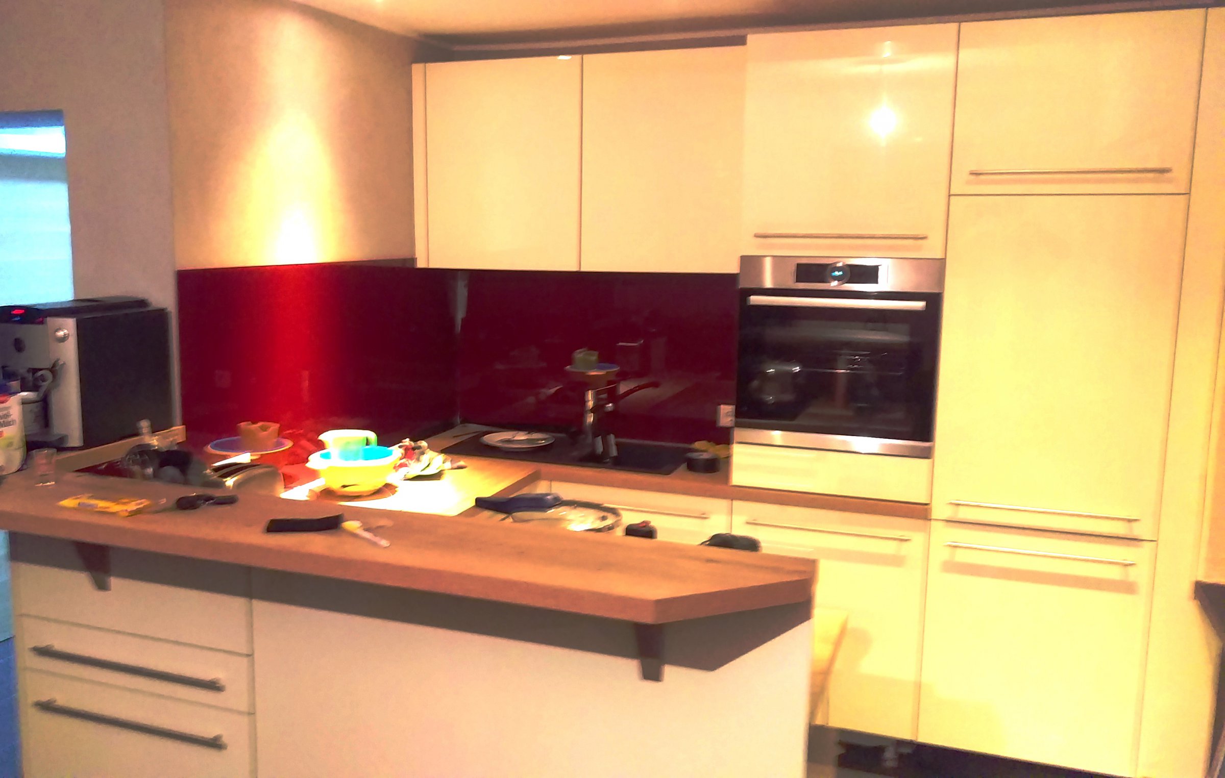

Samstag war es so weit, die Küche ist so weit fertig, Legraboxen sind noch im Rückstand sowie 2 Elektrogeräte und das Gaskochfeld, soll aber morgen bei mir sein.
Korpen sind eingebaut, Fronten stehen daneben parat.

In 30 Minuten war alles fertig nachdem die Programme standen.
PS: ich ärgere mich über das Arbeitsplattendecor, hätte ich Lagerware der Österreicher bestellt, aber ihr kennt Frauen:hmpf:

Auch wenn es langweilig scheint, abräumen, Kante dran und zusammenschrauben.
Nuten, Löcher, Alles drin
Samstags 6 Uhr angefangen um 16°° stand es weitestgehend @home.

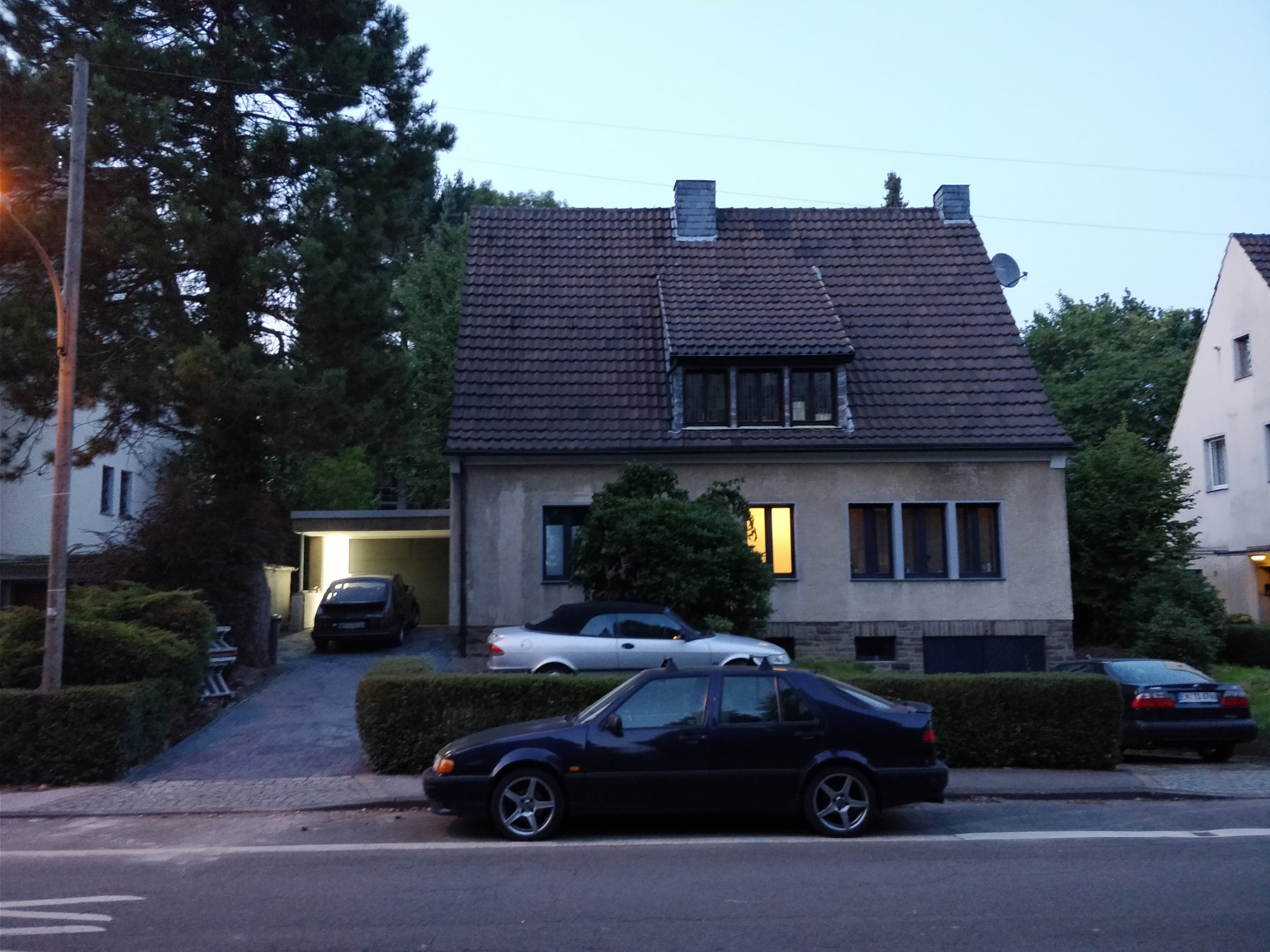

Platz für Fahrzeuge :-), ich sagte ja, wer brauch 70m² Vorgarten?
Reiß einen Teil der Hecke weg, dann passt der 9000 noch mit rein & du musst weniger schneiden :top:
genau, den mittleren Teil der Hecke rausrupfen, Bordsteinabsenkung genehmigen lassen und so geniale Stellplätze für die Schätzchen schaffen. Kenne jemanden, der das so gemacht hat und heute noch glücklich ist
Wem gehört denn das Stück Grund & Boden links zwischen Mülltonne und Laternenmast?
Wenn du dann rechts von der Zufahrt noch Stück Hecke weg nimmst müsste doch der 900 am 9000 vorbei kommen?
Nee!: In die seitliche Garage auf der Rückseite auch ein Tor rein, und dann die große 'Sammelgarage' hinter das Haus stellen. Muss ja von der Straße aus niemand sehen. :cool:

Die Hecke bleibt, das Gelände wird im Frühjahr abgesenkt, da würden 3 Fahrzeuge hinpassen.
[mention=1307]René[/mention] Deine Idee ist mein Plan, erst als Durchfahrt
Rechts habe ich aber auch noch 3,5 x15 Meter, daher wird das irgendwann spontan umgesetzt

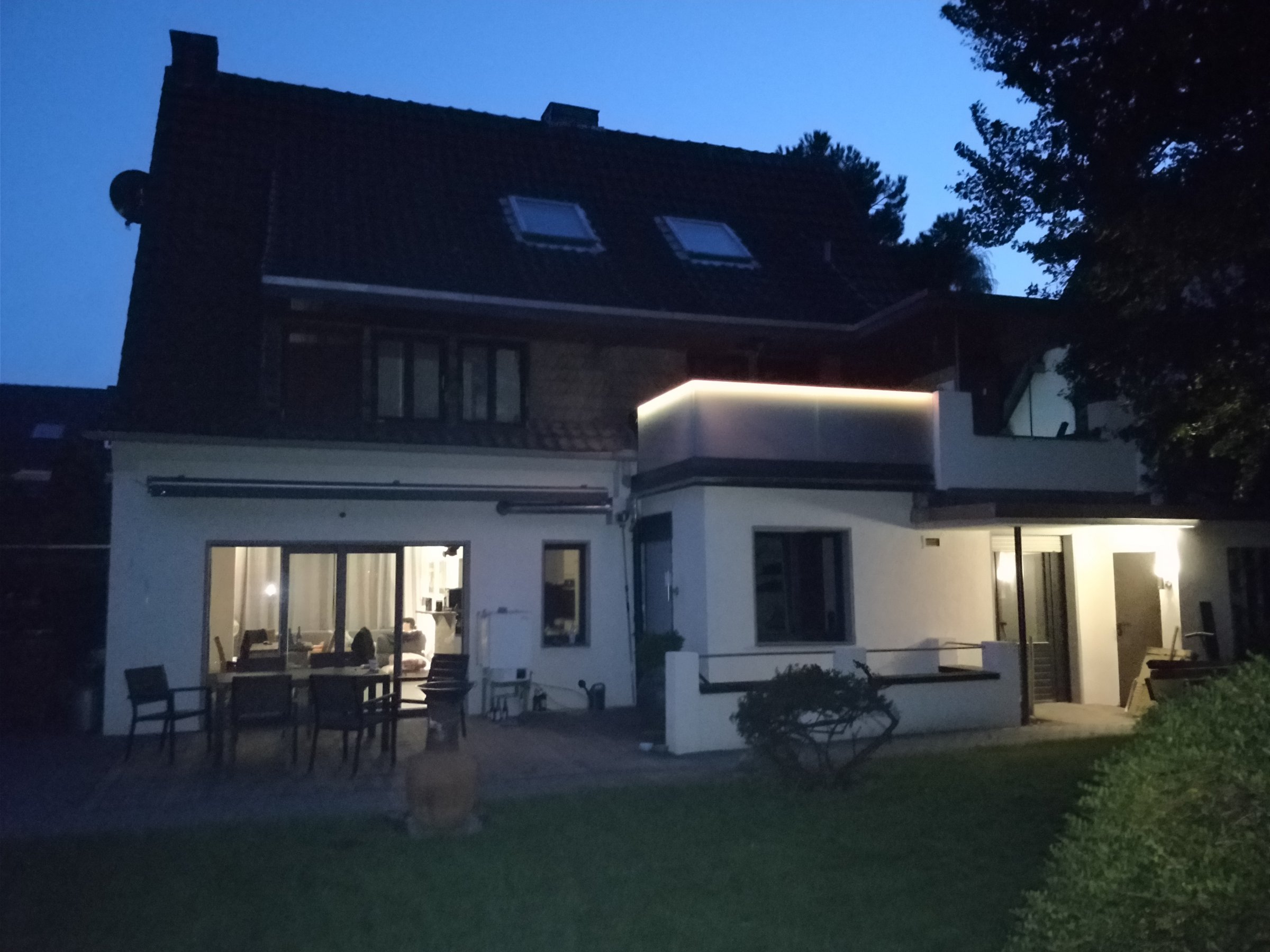

ein Jahr Außenbereich und Keller, sowie Garage. Es liegt kein altes Kabel mehr oders besser alle alten Kabel sind ohne Nutzung.
Obergeschoß ist in mache, Samstag die Fenster reingebaut.

Die Hütte sieht aber sehr wohnlich aus!
Ich mag nach einem Jahr Außenanlagen jetzt mal wieder an das Gebäude gehen.
Ich habe die Tage neue Fenster im OG verbaut.

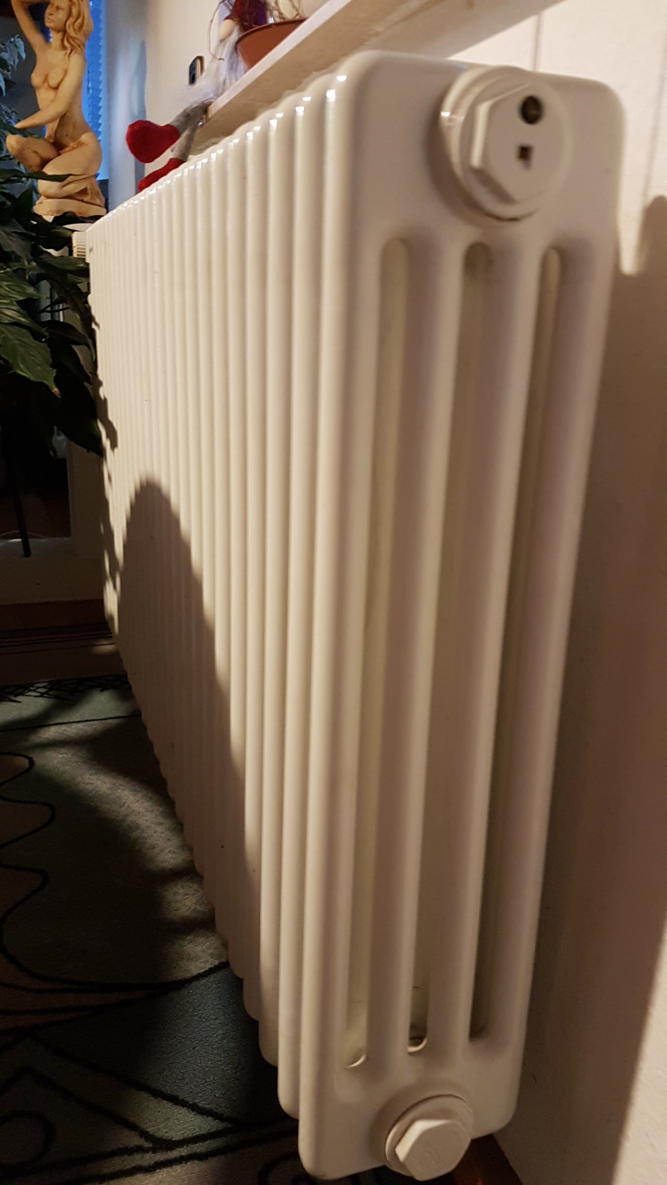

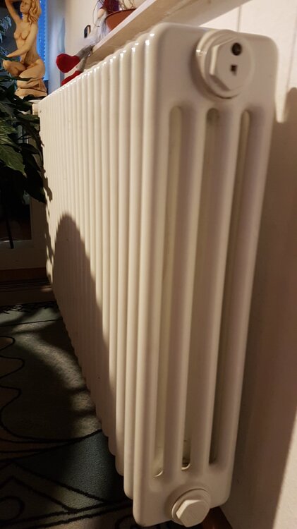

Mein Gott - warum so kompliziert - Erdwärme Fußbodenheizung und adäquate Heizkörper kombiniert
Heizung komplett auf 20 Grad eingestellt - läuft....

Heizkörper an Fußbodenheizungssystem sollte kein Problem sein - man muß dem "Dimensionierer" nur sagen, dass er max. 30° Vorlauftemp rechnen soll - dann werden die Heizkörper zwar größer, aber reichen zum Heizen.
ausser du willst "Katze auf dem Heissen Blechdach" spielen - dann fährt man 40 Grad in der Fußbodenheizung...
