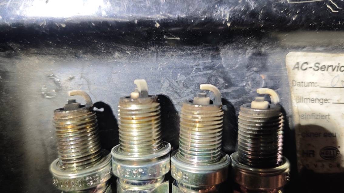

ich habe ca. 1L Ölverbrauch auf 1000km bei einem Saab 9-5, 2,3L BJ 2004, 185PS, 250000km gelaufen. Wenn der Wagen 1-2 Tage gestanden hat kommt blauer Rauch kurz nach dem starten. Auch beim Beschleunigen scheint es ein wenig blau hinterm Wagen zu sein. Ich habe den Turbo in Verdacht gehabt doch die Welle hat kein Spiel. Ich hatte dann heute mal die Zündkerzen raus. Bild anbei. Kann es ev. doch der Turbo sein? Da hätte ich nämlich noch einen gebrauchten Nachbauturbo mit wenigen Kilometern hier liegen. Vorher würde ich aber gerne noch weitere Fehlerquellen ausschließen. Was kann ich denn noch prüfen bevor ich den Turbos einfach so auf Verdacht tausche? Ventilschaftdichtungen werden hier ja auch des öfteren erwähnt. Oder kann es auch die ZKD sein oder doch die Kurbelgehäuseentlüftung? Bringt eine Kompressionsmessung was? Bin für jeden TIP dankbar. Ölwanne wurde übrigens vor ca. 12000km ohne Auffälligkeiten gecheckt.

Bei der Beschreibung, der Laufleistung (erster Turbolader vorausgesetzt) würde ich definitiv den Lader tauschen und auch nicht mehr allzu lange damit warten.
Tu dir den Gefallen und nimm den Kühler dafür raus. 1. Mehr Platz zum Arbeiten und 2. passiert nix, wenn du mit dem Schraubenschlüssel abrutschst....
Normalerweise hätte ich auch sofort den Turbo in Verdacht gehabt. Ob es der Erste ist, ist nicht bekannt aber durchaus wahrscheinlich. Ist halt nur komisch das die Welle so gut wie kein Spiel hat und sich auch einwandfrei dreht. Turbo habe ich schon mal bei einem Saab 9-5 getauscht. Das sollte eigentlich klappen.

Solange nicht sichergestellt ist. dass die KGE intakt ist und funktioniert wie sie soll, würde ich nichts anderes machen als diese instandsetzen.
Den Ölverbrauch können auch verschlissene/verbackene Kolbenringe verursachen.
Turbo ist da eher letzter der Verdächtigen, wenn wirklich so spielfrei wie beschrieben.

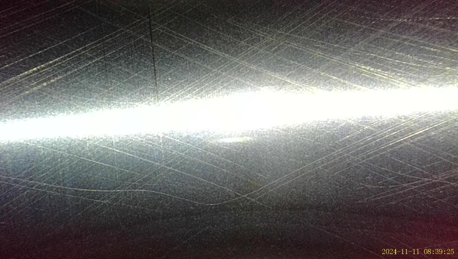

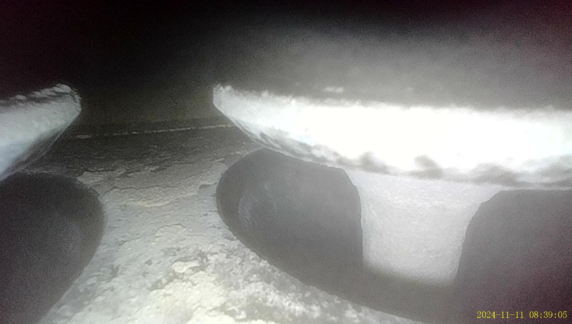

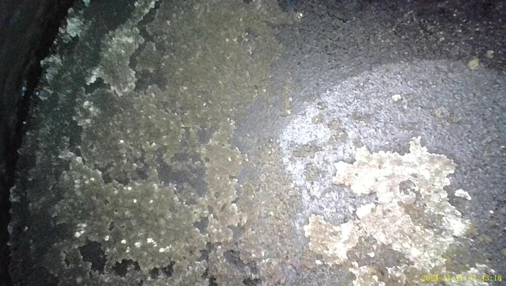

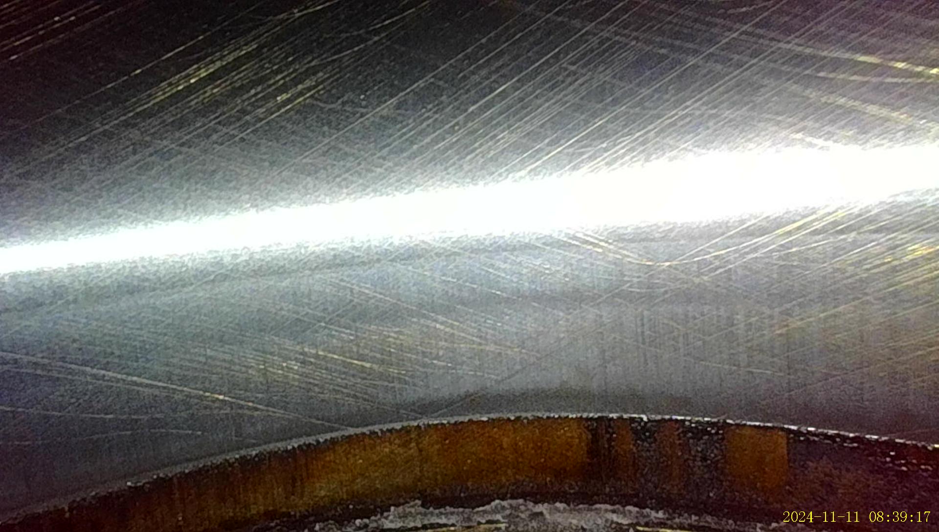

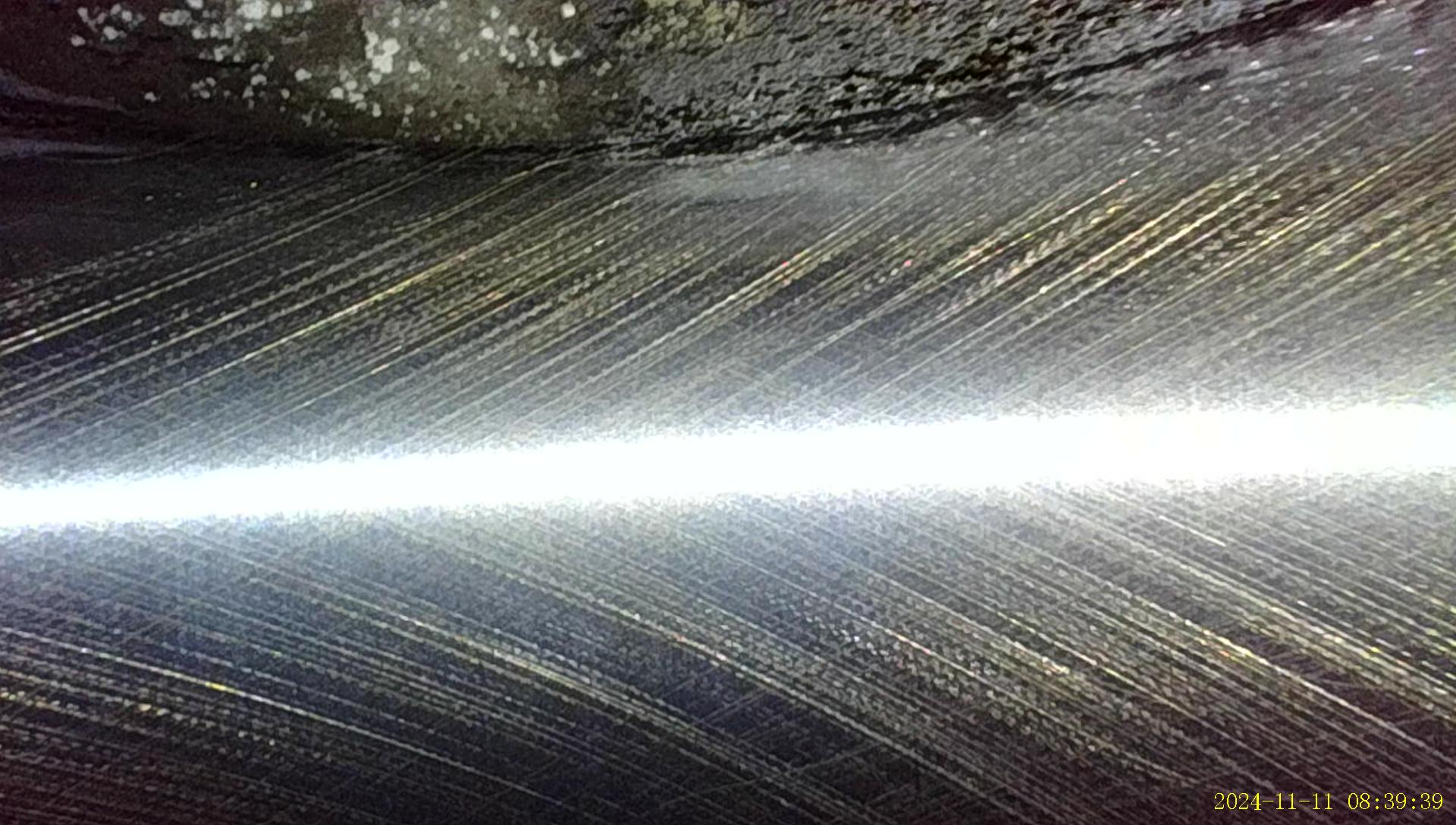

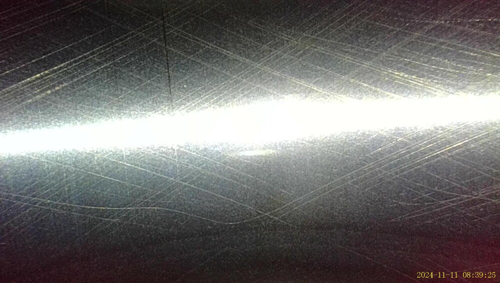

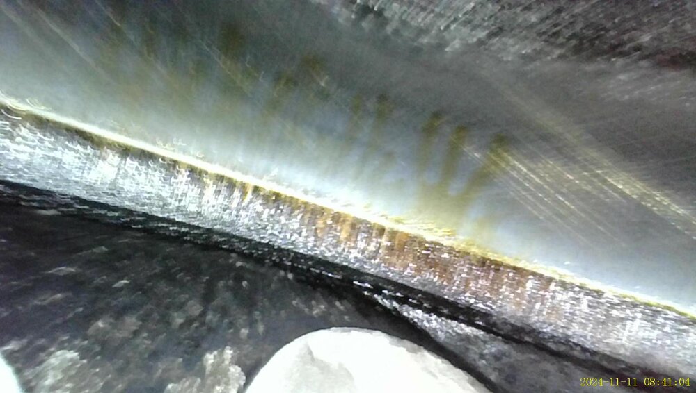

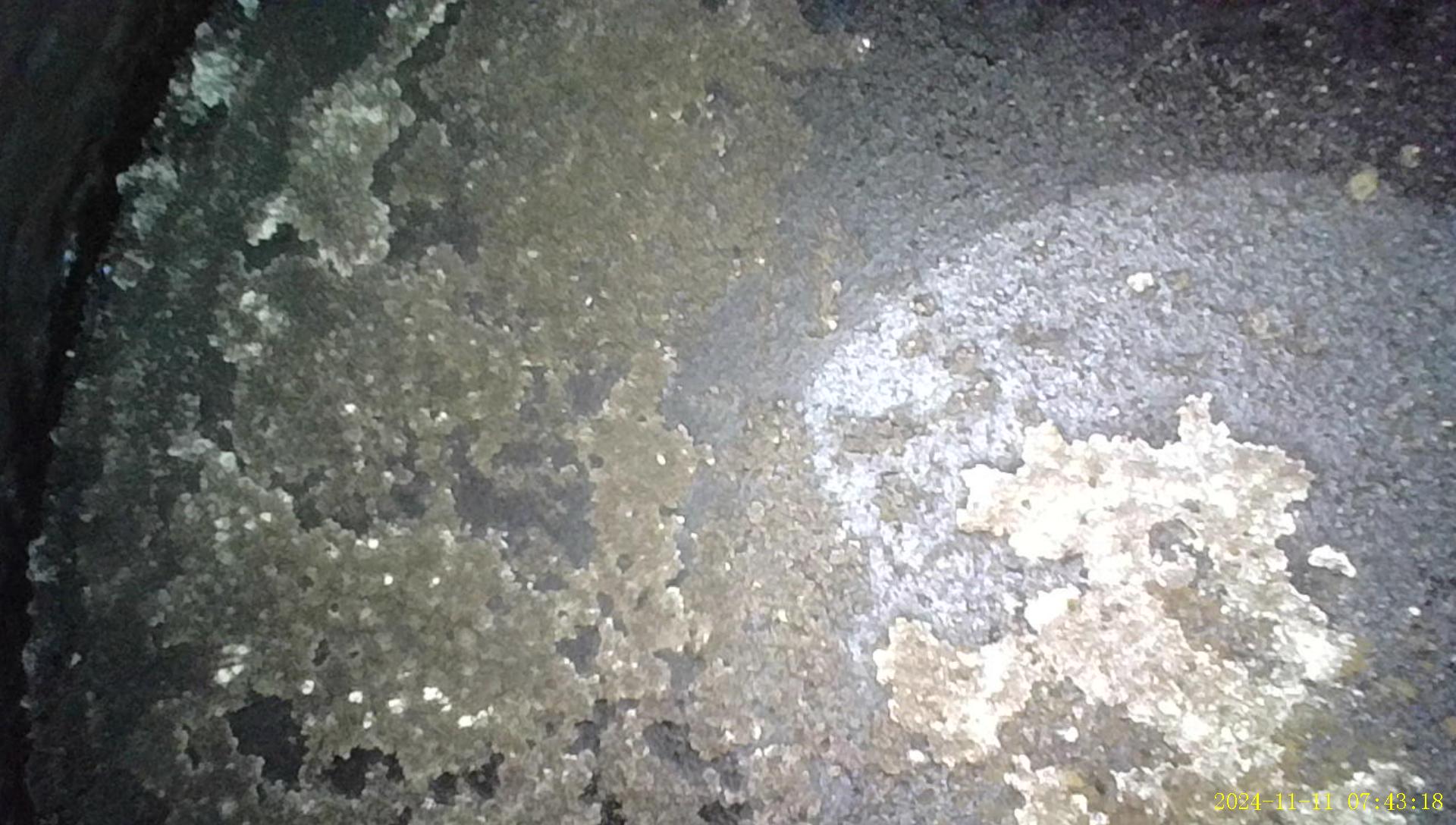

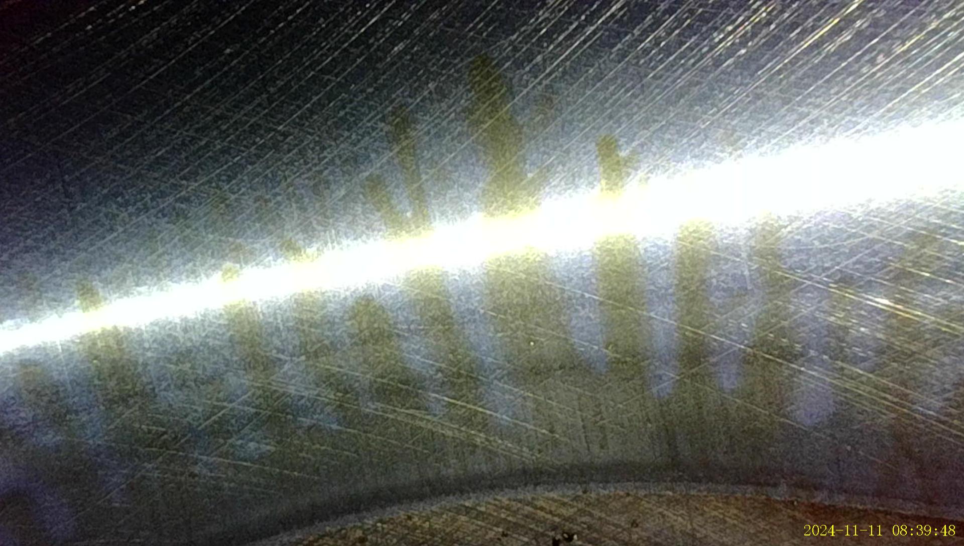

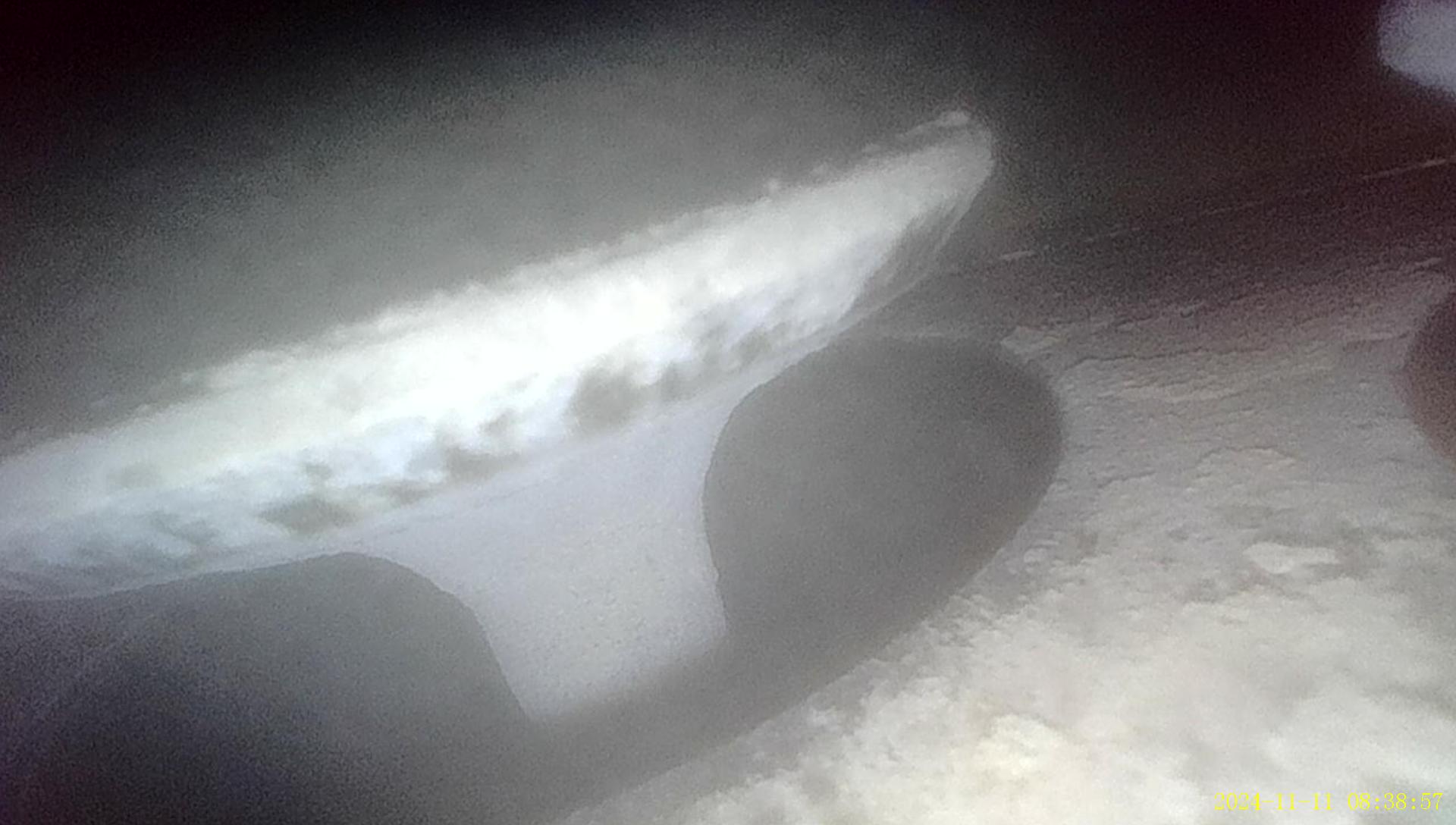

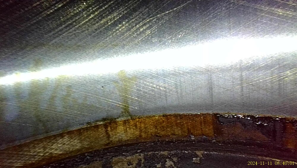

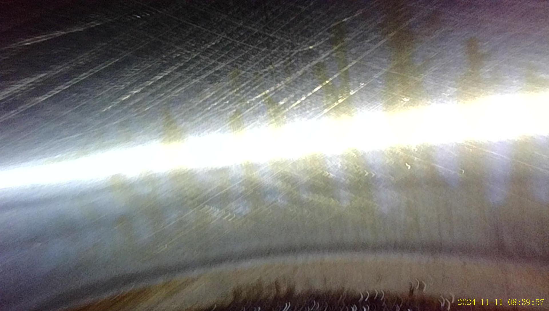

Ich hatte hier schon lange nichts mehr geschrieben, weil ich mit dem Wechsel zur Saabwerkstat Lafrenz einfach überhaupt keine Probleme mehr habe, die ich irgendwie selber lösen muss. Dennoch möchte ich zum Thema Ölverbrauch doch einmal Eure Meinung einholen. Saab B205 MY 2004 (BJ 2003) mit 265tkm. Turbo vor vielleicht 20tkm erneuert. PCV-Ventil funktioniert. Der Ölverbrauch liegt jetzt bei vielleicht 2l/1000km. Beim Beschleunigen raucht es aus dem Auspuff.
Ich habe die Kompression gemessen und sie liegt auf allen 4 Zylindern bei 10.5. Dann habe ich mir mit der Endoskop-Kamera die Zylinderlaufbahn angesehen und finde, dass sie noch top aussieht (kenne aber nur geklemmte Zweitackter zum Vergleich).
Aber etwas war schon sehr seltsam: das Öl lief von oben an der Zylinderwandung herunter. Ich hate jetzt die Ventilschftdichtungen im Verdacht - aber so sicher bin ich mir da jetzt nicht mehr. Klar sind auch viele dunkle Ablagerungen zu sehen. Ich habe die Bilder, die ich gemacht habe angehangen. Vielleicht habt Ihr ja eine Meinung dazu oder vielleicht sogar Tipps, wie ich die Ursache weiter eingrenzen kann.
Der Motor ist vor den Fotos gelaufen. Den Kompressionstest ohne Zündkerzen hatte ich etwas vorher gemacht und dann den Motor noch mal laufen lassen um auszuschließen, dass es das eingespritzte Benzin ist, was man da sieht.
Das Bild ist recht eindeutig. Der Öl Abstreifring macht seine Arbeit nicht mehr wie er soll. Daher bleibt das Öl an der Lauffläche haften wie auf den Bildern zu sehen.
Laufbahn sieht top aus. Mit neuen Kolbenringen sollte alles wieder in Ordnung sein.

Mein Tipp sind ebenfalls die Ölbstreifringe.
Bei gut 370 Tkm waren die bei meinem ziemlich komplett zugesetzt.
Auch hier war es mit neuen Ringen getan.
Das übliche Schadensbild.
