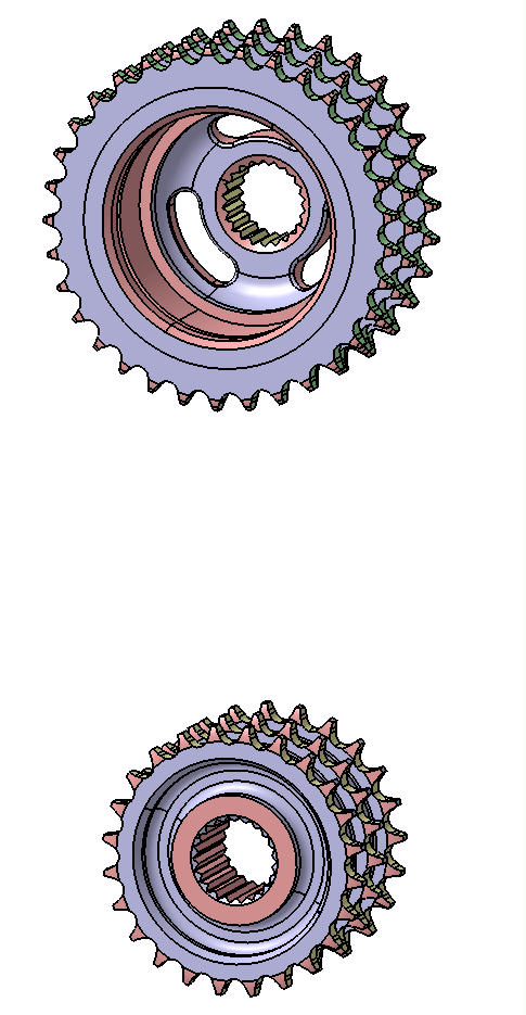

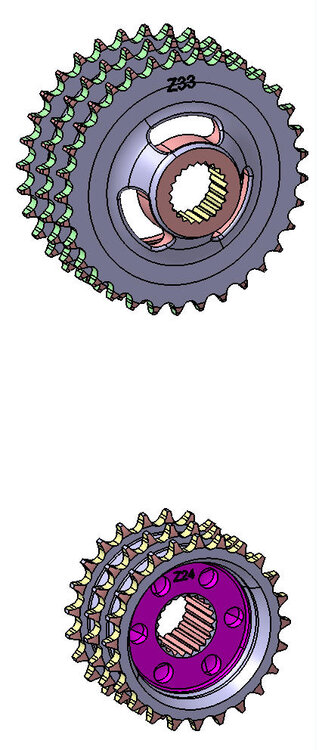

Für die die es interessiert, den Stahl habe ich bei der Fertigung angefragt: http://www.saarstahl.de/fileadmin/saarstahl_extranet/images/04_produkte/walzstahlsorten/deutsch/7225_7227_42CrMo4_42CrMoS4.pdf da sin die Teile im Bereich von 900 - 1100 N/mm² Zugfestigkeit in vergütetem Zustand.
Und die Teile lassen sich nur 1:1 von den Originalteilen abnehmen und nachfertigen, da ist nicht viel "Platz" für konstruktive Verbesserungen. Sicher, alle Übergangsradien so groß als möglich, die Oberflächen so fein wie notwendig etc. pp. So sehen die Teile im CAD aus:
