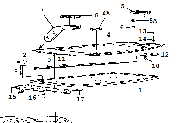

Hier noch eine Abbildung zu Teilen. upload_2016-3-20_12-54-52.png.04e96ea8aa0234bafa3fb4702ee809ab.png
