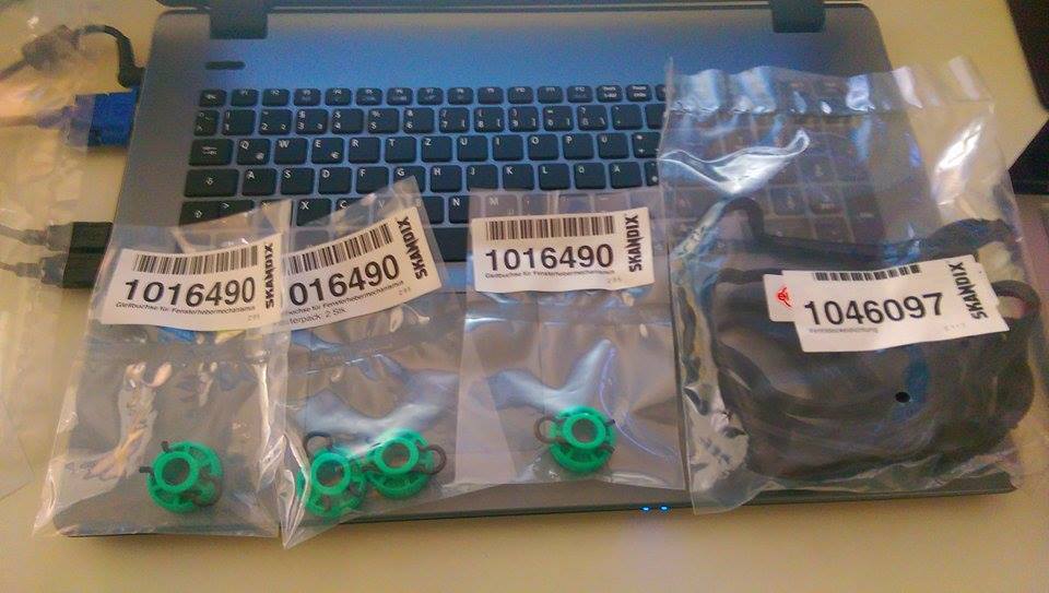

Und zu guter Letzt die Gleichtbuchse vom Fensterheber.

- Gleitbuchse Fensterheber Rechts

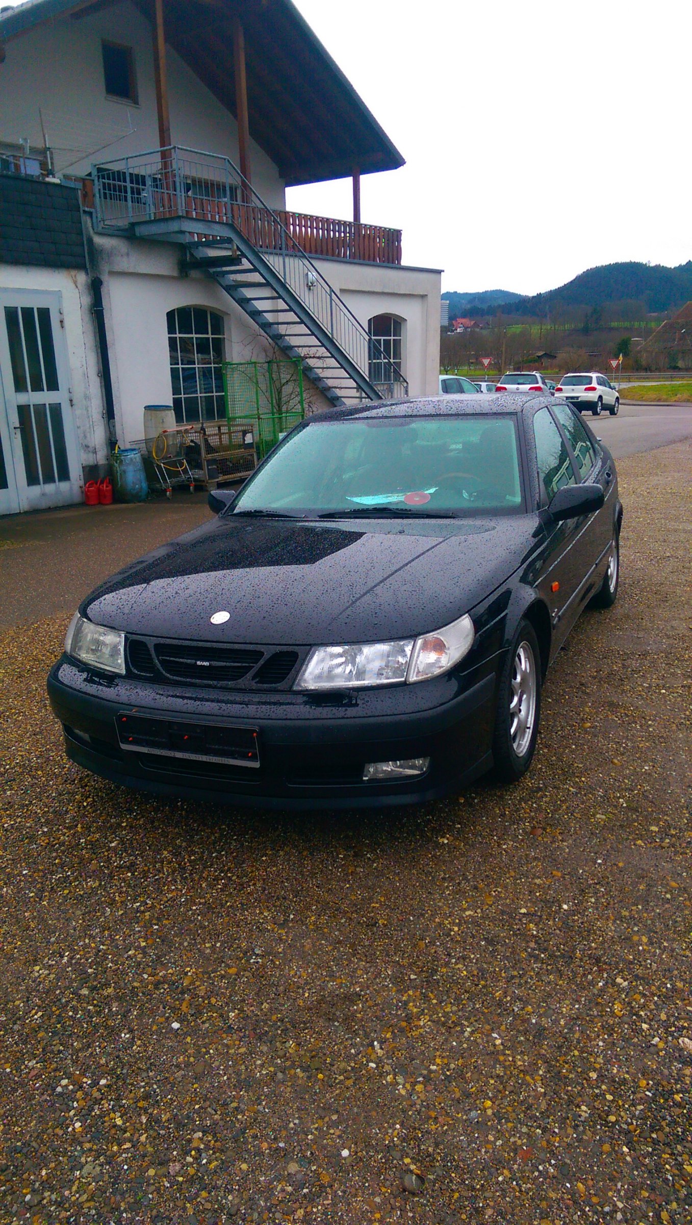

Anbei noch ein paar Bilder.
