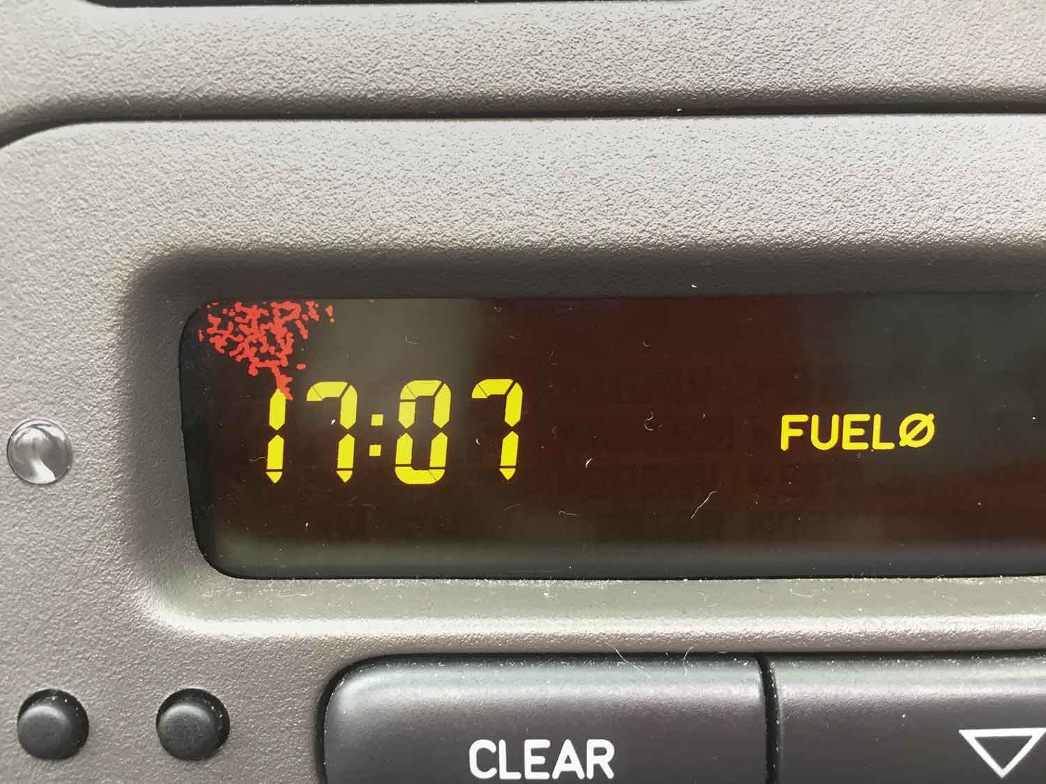

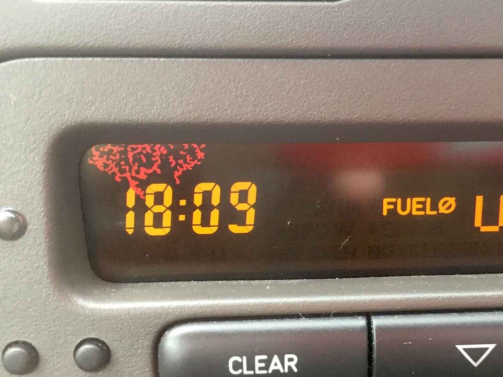

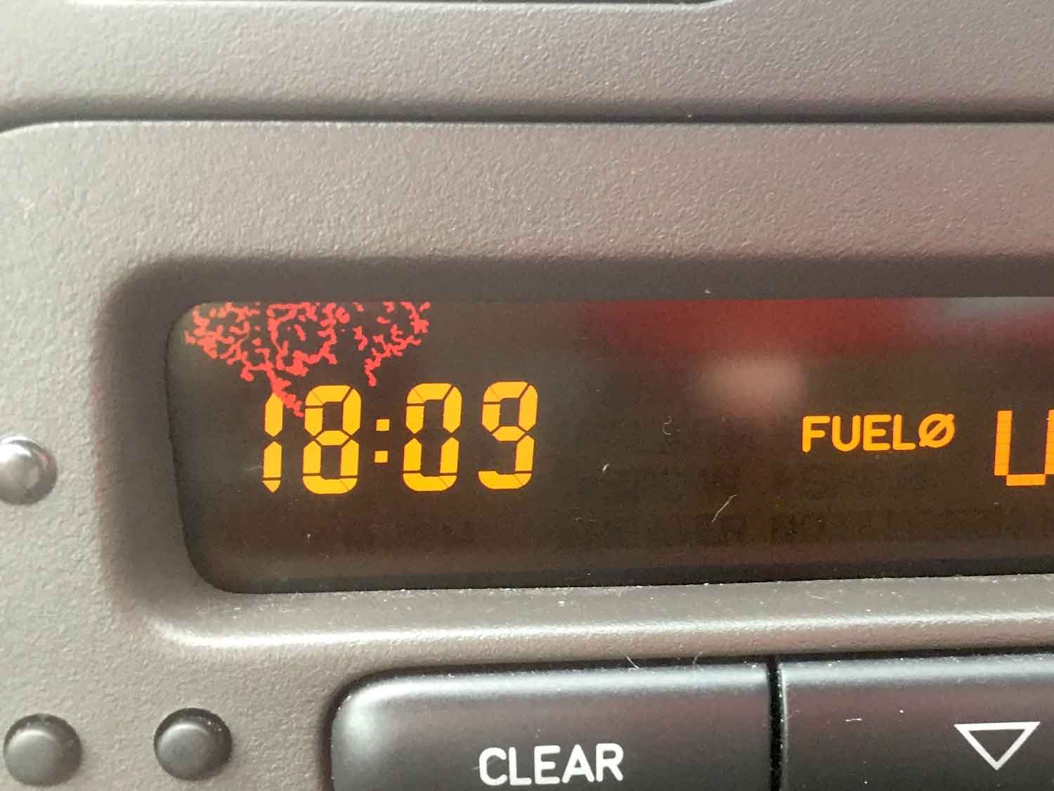

nachdem ich letzte Woche meine Pixelfehler im SID mit der hier im Forum dargestellten "Bügeleisen-Methode" erfolgreich repariert hatte, hat sich nun ein neues Phänomen gezeigt. Die roten Pixel (s. Fotos) werden immer mehr, wobei die Fotos an verschiedenen Tagen aufgenommen wurden. Hat einer von das schon mal gesehen?
Gibt es dafür auch eine tolle Lösung?
Übrigens ist mein SID so heiß, dass ich den Finger nicht lange draufhalten kann (gilt auch für den Licht-Drehschalter) ist das normal oder hat der Vorbesitzer vielleicht auf 48V aufgerüstet?
Danke und Gruß
Jerry

Ich denke mal eher, du hast diverse Kurzschlüsse eingebügelt.
... die dann von Fahrt zu Fahrt mehr werden?
...erfolgreich repariert hatte...
hätte mich auch gewundert...
Was sollte den das heiss werden des SID sonst verursachen? Das Display wird halt nach und nach zerstört.
Da wird sich wohl das LC im LCD zersetzen. Kannte ich bisher nur vom ACC-Display wenn eine zu starkes und damit zu heißes Glühlämpchen eingesetzt wurde. Da ist jetzt wohl ein neues Display fällig.
OK, ich weiß leider nicht, wie heiß das SID vor der Bügelaktion war. Werd das Teil noch mal ausbauen und die Glühlämpchen kontrollieren, vllt. ist da ja eine nach vorn gerutscht.
Ist ein zersetzten des LC prinzipiell reversibel? Und ist nur Lichtschalter auch so heiß? (den hab ich def. nicht gebügelt :-)
Keine Ahnung wie heiß der wird, ich fass den doch nie an. Aber eigentlich sollte der nicht sonderlich heiß werden, da sitzt ja nur eine ganz kleine Lampe drin. Hört sich eher nach Kontakten mit zu hohem Übergangswiderstand an.
LC zersetzt ist zersetzt. Imho endgültig.

Schick doch mal PN an [mention=6940]saab-since-1988[/mention]. Der schlachtet gerade zwei 9-3. Vielleicht hat er ja noch ein verpixeltes SID günstig abzugeben. Das Display selbst bleibt ja in der Regel heil.

Soll er ja. Aber ein anderes Display wird er brauchen (siehe Bilder).
Herausforderung selber machen. Naja, zumindest vernünftiges Werkzeug ist hilfreich. Bügeleisen - da stimmt das Größenverhältnis irgendwie nicht, Form passt auch nicht so toll in die Ecke am Display.
Was ähnliches haben wir bei unserem Volvo im Radiodisplay. Allerdings wird das seit Jahren nicht größer wie hier geschildert.
Kann am Rand passieren wenn da die Verklebung nicht mehr dicht ist. Siehe Nr. 3 im ersten Bild in https://www.crystec.com/crylcdd.htm Dann breitet sich das vom Rand von der Defektstelle aus weiter aus.

Ja, ich denke es liegt am Geiz – aber auch an meinen Heimwerker-Genen. Ich bastel einfach gern an Autos und Motorrädern – das intensiviert die Beziehung zum Fahrzeug.
Als mir mein 68er Käfer wg. Vergaserbrand abgefackelt ist, hab ich geweint. Das passiert dir nicht, wenn du einen Golf von der Stange kaufst und immer alles machen lässt.
Das Display ist mir übrigens beim Wiedereinbau in die Halterung oben an der Ecke gesprungen (hab ich gestern bei meiner Kontrolle gesehen). Wahrscheinlich zieht das Ding jetzt Nebenluft .-)
Update: Das Hitzeproblem taucht nur auf, wenn ich länger mit voll aufgedrehter Heizung unterwegs bin (ist halt so bei 10°C). Der Hohlraum hinter dem SID, und ich nehme an der ganze Bereich hinterm Armaturenbrett, staut die Wärme.
Ich hatte schon ein leckgeschlagenes Lüftungssystem unter Verdacht, aber der Fahrzeuginnenraum wird ebenfalls angenehm warm.
