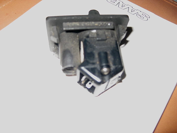

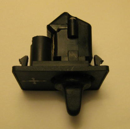

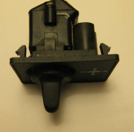

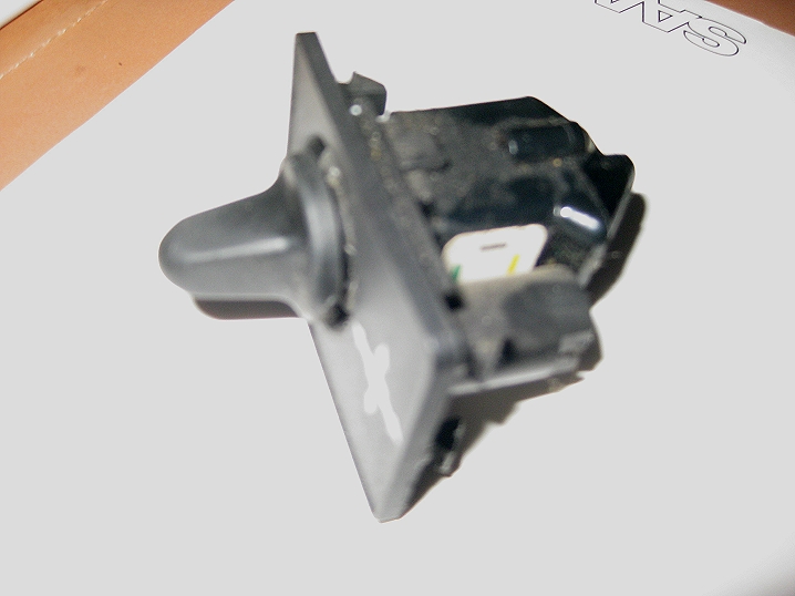

hier 2 Bilder, leider durch den Blitz etwas unscharf. Es gibt links und rechts jeweils 2 Nasen (oben und unten) die den Schalter halten. Langsam und vorsichtig arbeiten, wie Klaus das schon geschrieben hat. (keine Gewalt,der Schalter ist made in Holland:biggrin:)
Vorne kannst du den Gummistöpsel auch abziehen, alles mal schön gründlich reinigen und wieder versuchen.
Mist die Bilder sind nix, hier besser:hello:

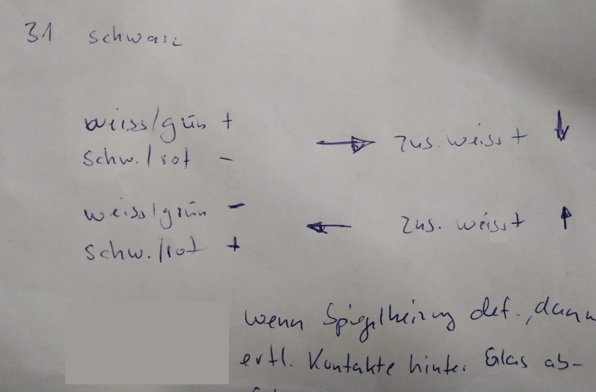

Es gibt nur einen Motor, der ist zunächst für links-rechts. Wird ein weiteres Kabel auf Plus gelegt (Farbe habe ich jetzt nicht im Kopf), wird ein kleiner Magnetschalter im Spiegel angesteuert, der die "Rechts-Links-Bewegung" mechanisch in eine "Hoch-Runter-Bewegung ändert! Die genaue Belegung habe ich mir letzten Winter nach erfolgreicher Rätselei aufgeschrieben, nur wo...?
So, kurz im Archiv gewesen, jetzt in "Farbe":biggrin::
Ah, danke dir. Na das bringt doch schon mal Licht ins dunkel. Da scheint was mit dem zusätzlichen Plus nicht zu stimmen.
