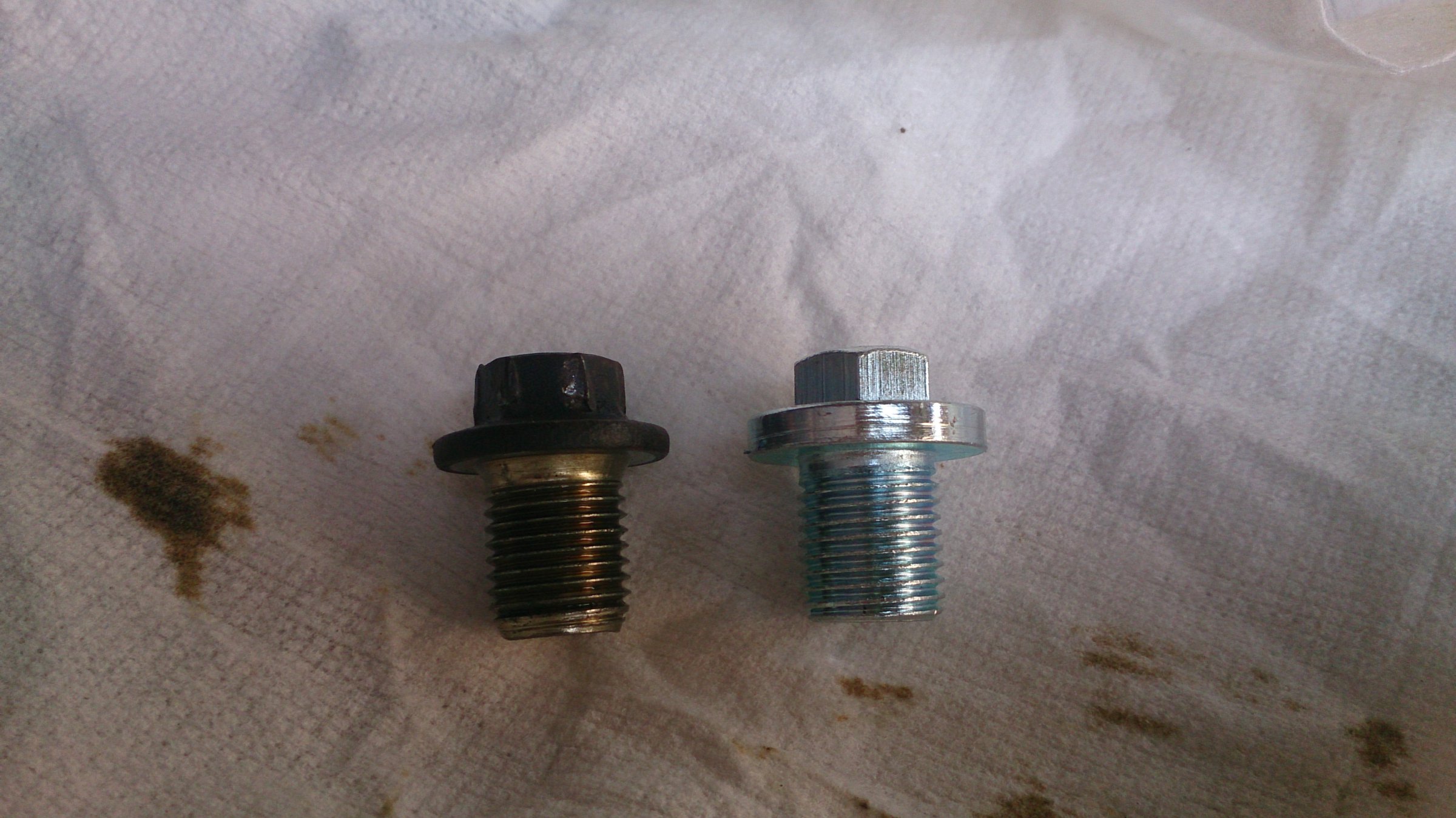

Ich hab mich dann gerade doch nochmal für die alte entschieden :biggrin:
Hier mal beide zum Vergleich.
Beides nicht besonders schön. Die alte hat einen kegeligen Ansatz unter dem Kopf zum zentrieren des Rings. Die neue ist da zylindrisch, sieht aus wie für Usit-Ringe gedacht.
Immerhin (oder leider?) hat Saab hier keinen Imbus-Kopf verwendet. Irgendwo hatte ich da mal einen 7er Imbus an der Ablassschraube.

Dann aber unbedingt auf die selbstzentrierenden USIT-Ringe achten.
Früher nannten die sich mMn USF ....

Ich hab mit Imbus auch nicht die besten Erfahrungen. Aber ich bin mit dem Außensechskant an der Ablassschraube nicht unbedingt unzufrieden. Mit ging es bei der neuen auch eher um die Selbstzentrierung und den Gesamteindruck der Schraube. Das Material kam mir irgendwie so plastisch rüber.
