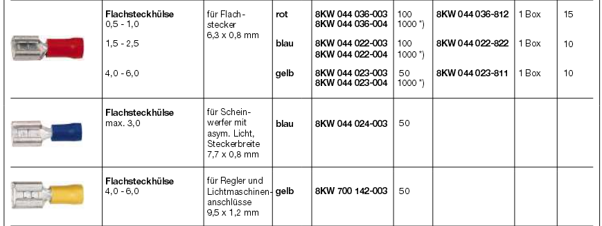

Hier habe ich eine kurze Zwischenfrage zum besseren Verständnis.
Bildet dann nicht der geringere Querschnitt der Anschlußzungen im Gegensatz zu den 6 mm² des Kabels eine "Schwachstelle" ?

Der Querschnitt der Anschlußzungen ist ausreichend dimensioniert. Man sollte halt beachten, für wieviel Ampère das Relais frei gegeben ist (meist 30A oder 40A).
Danke erik, mir geht es hier um die "Vorteile" des 6mm² Kabels, werden die dann nicht "aufgehoben" ?

Bis 6mm² sind diese Flachsteckzungenverbindungen Standard in der Autoindustrie. Aber rechne es doch mal nach wenn du es genauer wissen magst.

Der "Standart" hat 5,04 mm² (6,3 x 0,8 mm)
25Ax12V=300W. Echte Leistung, nicht PMPO. Schon heftig. Durch Charakteristik der Sicherung kurz noch mehr. Daher die Frage. Nicht dass das rückwärtsrum vom Kabelquerschnitt kommt.
