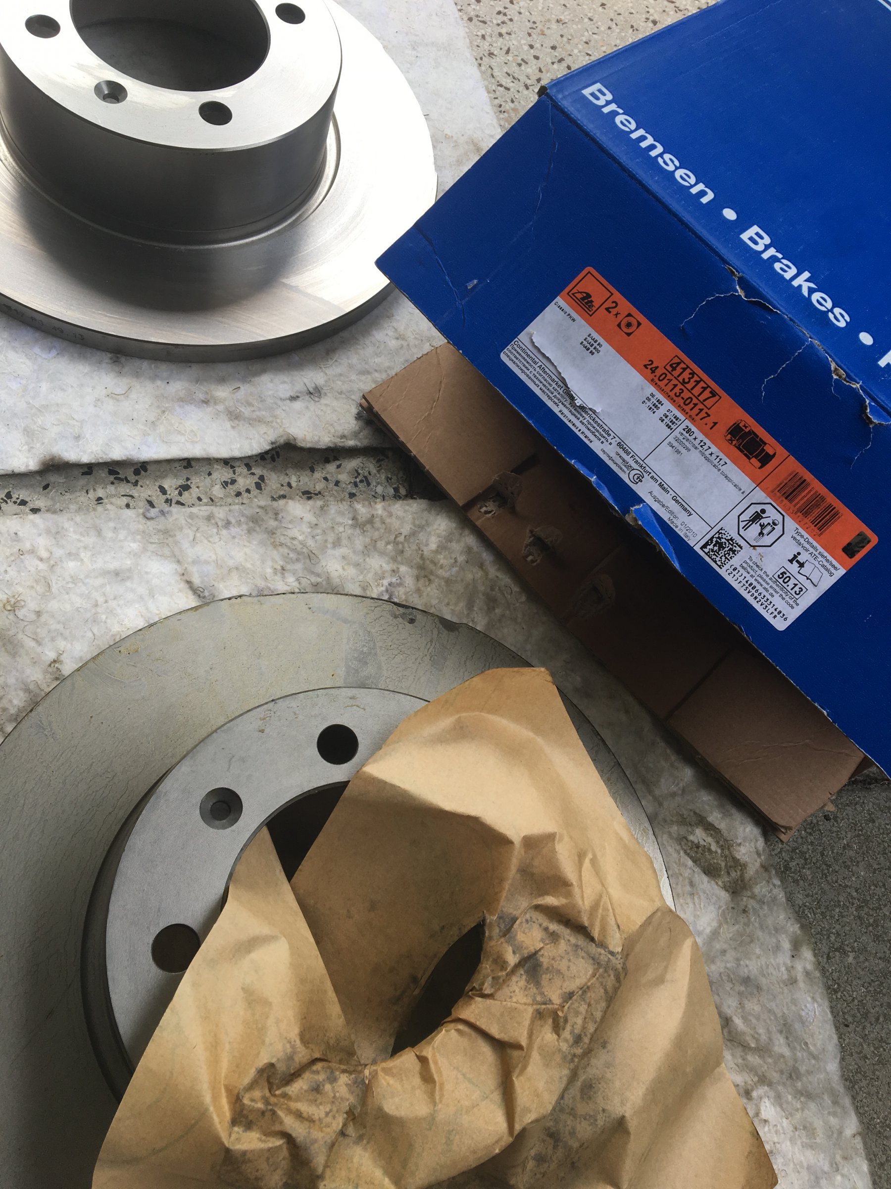

Ärger mich grad das die ATE Scheiben doch nicht mit dem Rostschutz gekommen sind.
Was kann man da denn machen?
Wäre Fertan eine extrem blöde Idee?
:frown:
Bearbeitet von white-99
Rostschutz? Bremsscheibe?
Du meinst zwischen Nabe und Scheibe?
Ja, bietet ATE an, ist ein silberner Lack der Weg gebremst wird.
Der Rest ist dann schön geschützt.
Meine Innen und außen am Durchmesser dann auch.
Falls es denn sein muss, hilft Bremssattellack sicher genauso gut (oder schlecht) wie die ATE-Beschichtung.
Viel "Rest" bleibt dafür allerdings nicht, auf der Felgenauflage hat Lack eigentlich nichts zu suchen.
Stimmt, dass bildet bei den Reifenwelchseln (Sommer-Winter) dann bei mir immer so Hubbel, also das zeug von ATE. Muss man dann die Anlagefläche reinigen.
Bleibt also nur die zylindrische Außenfläche (und wahlweise auch innen). Ich hab da damals einen silbernen Metallschutzlack genommen. Könnte der von Aldi gewesen sein, hat recht lange gehalten. Die neuen kamen dann von ATE mit Beschichtung.
Oder Auspuff Silber - aber auf den Auflageflächen wirklich nur hauchdünn - und dann öfters die Radmuttern nachziehen - v.A nach der Erstmontage
Glaub ich lass sie doch einfach Blank.
Hab schlimmere Rostnester gefundenasdf.

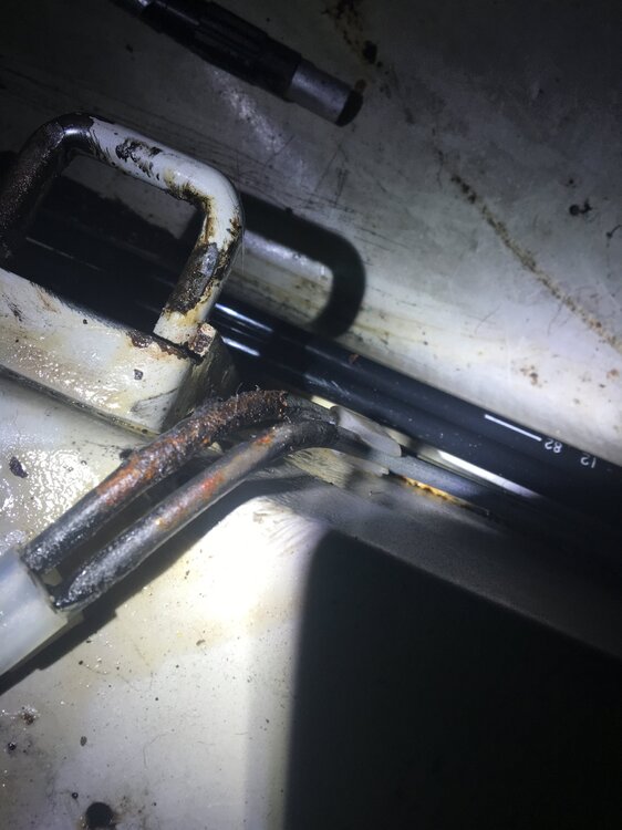

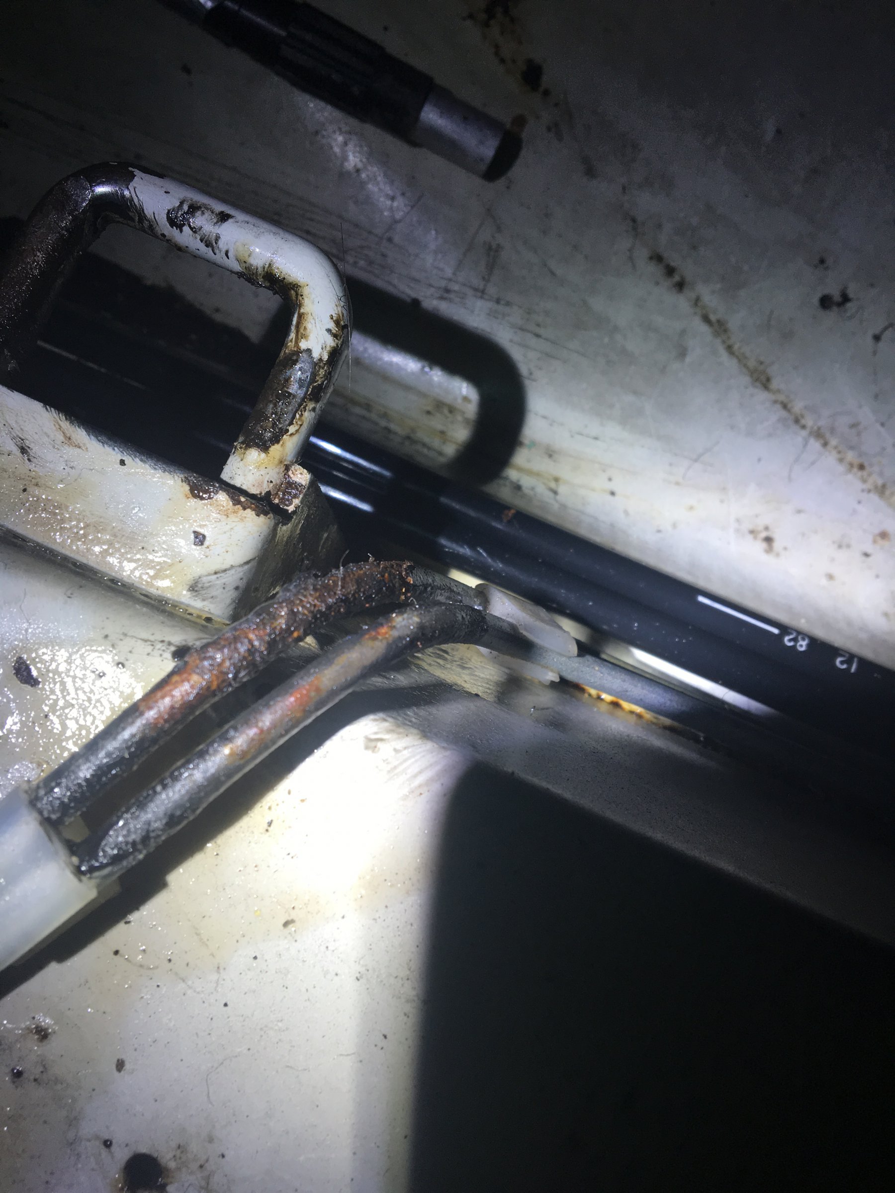

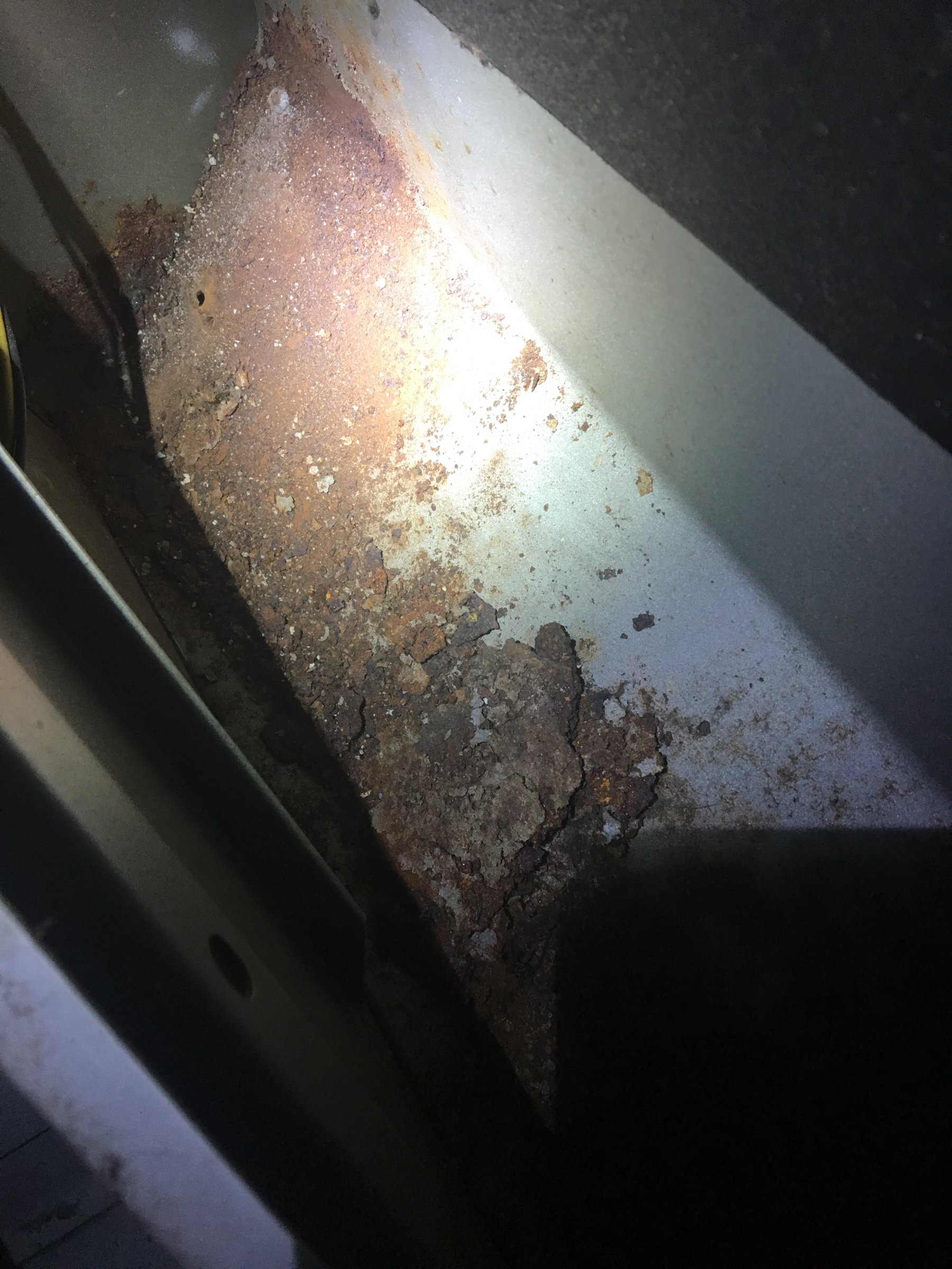

Leute macht mal die hintere Seitenverkleidung runter neben der Rückbank, ....
Die wo der Gurt aufgerollt wird.
Dann vorsichtig nach unten schauen.
Wieso ist da Rost, ist doch Furztrocken.
Ich brauch ein Staubsauger...
Bremsleitung innen war ja klar.

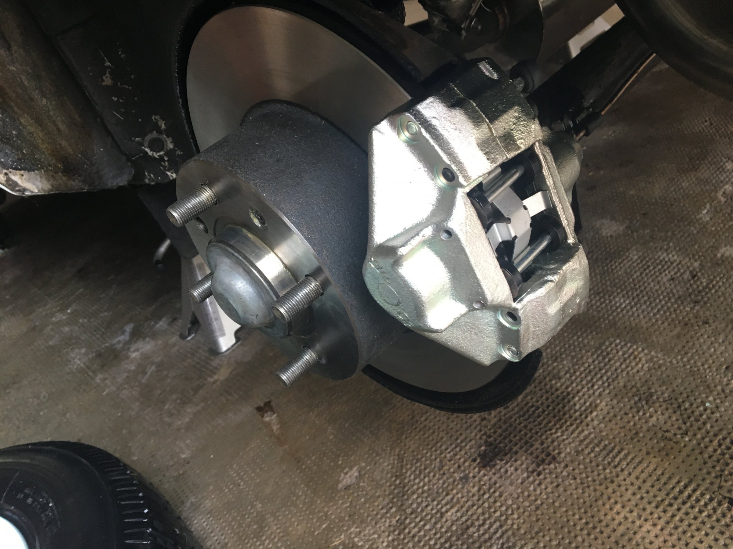

[ATTACH]134918[/ATTACH]
Wird sicher noch schöner...oder?:cool:
Ja klar.

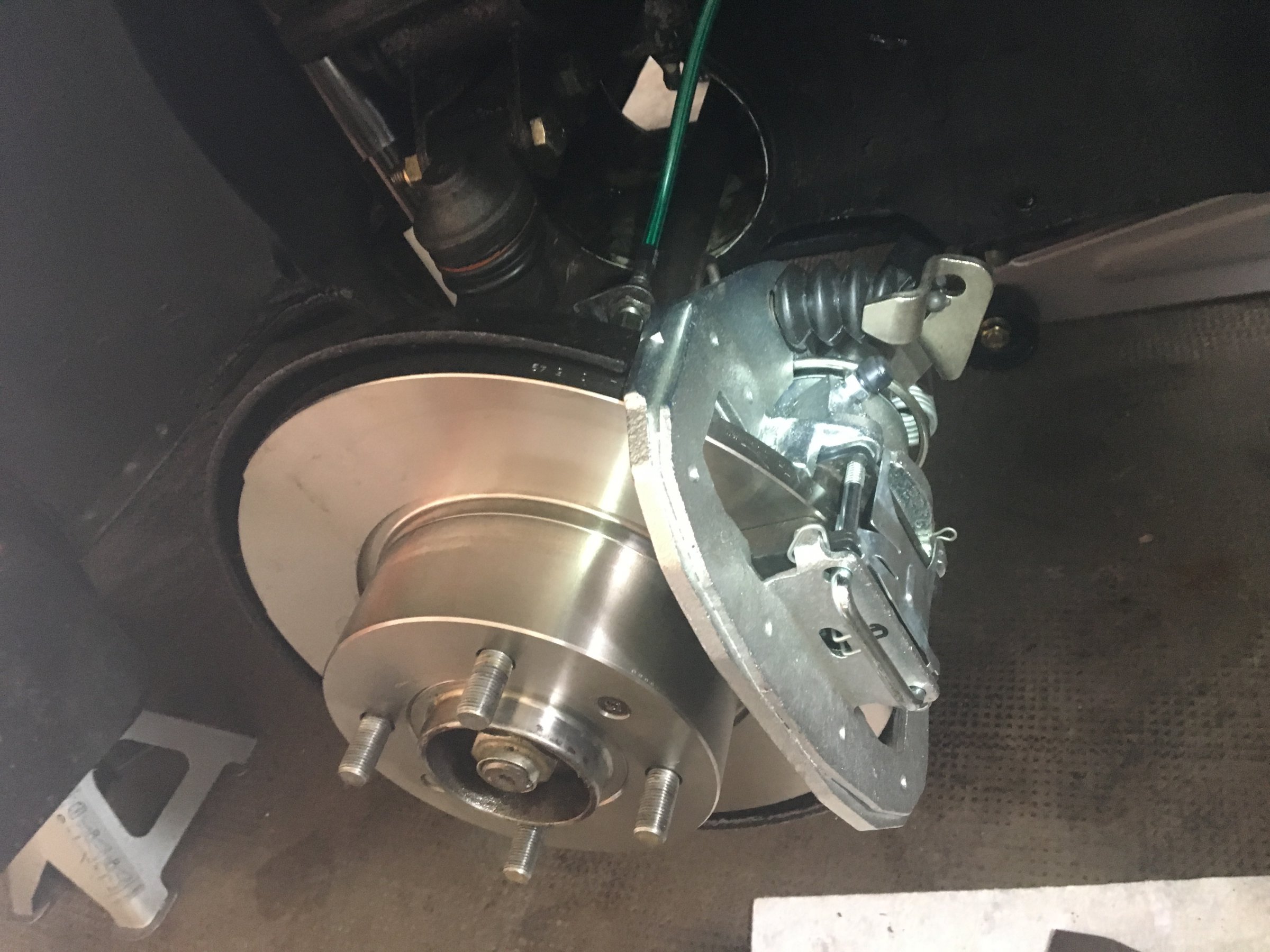

Vorne bin ich fertig.
Jetzt noch die Hinterachse, dann hoffe ich das
Aber Leitungen müssen ja auch noch.
Die Sattelschrauben haben 120 Nm bekommen, zu wenig?

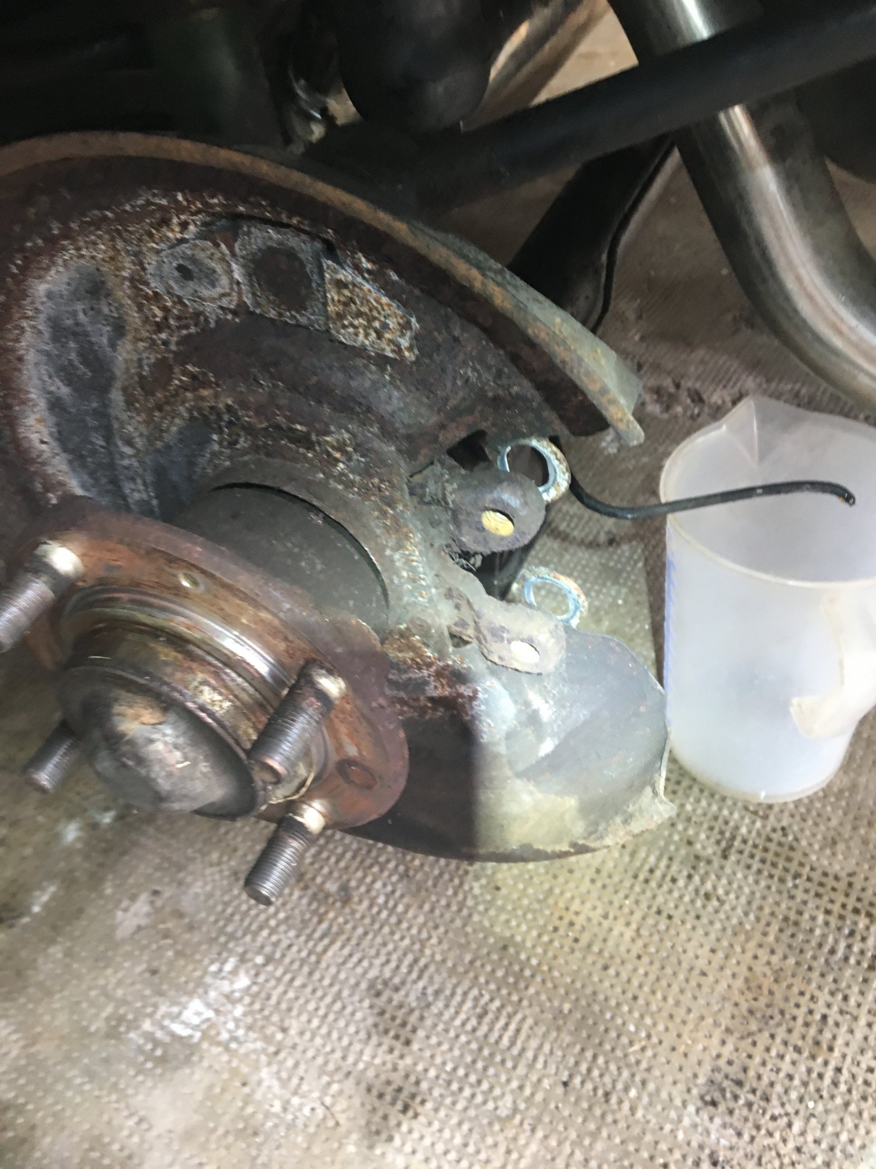

[ATTACH]134930[/ATTACH]
Biege aber das BLECH noch hoch.
Ich hab 80NM im Kopf...

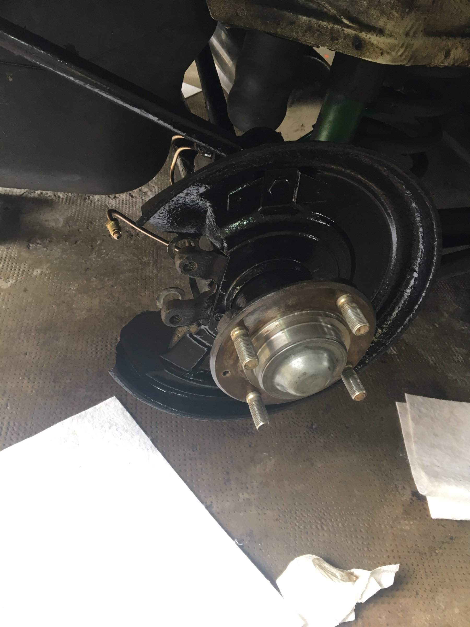

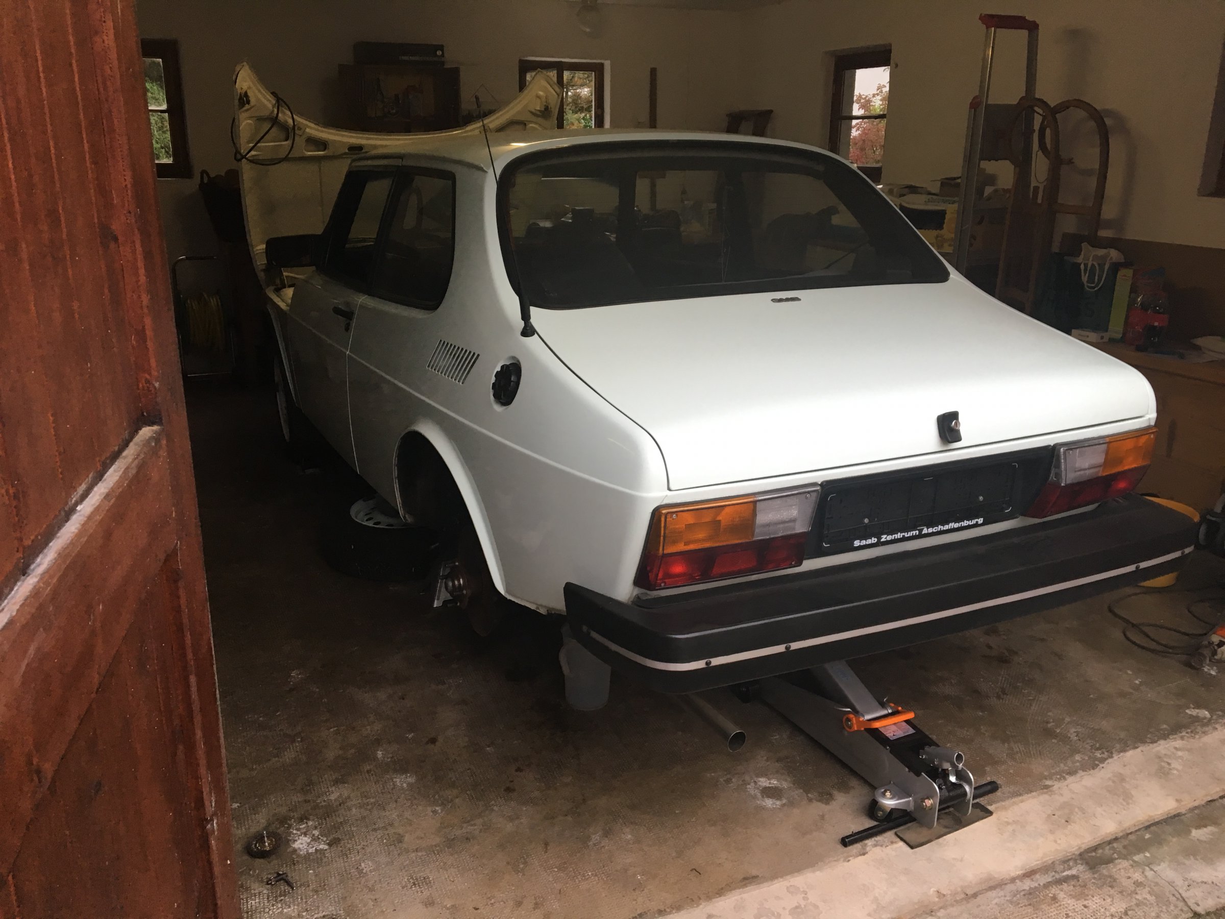

Er ist wieder in der Garage.
War hart und ist diesmal meines Erachtens nicht so rund gelaufen.
Bremsen sind gemacht, aber nicht gut entlüftet. Kommt das nächste mal mit Dichtungen am HBZ.

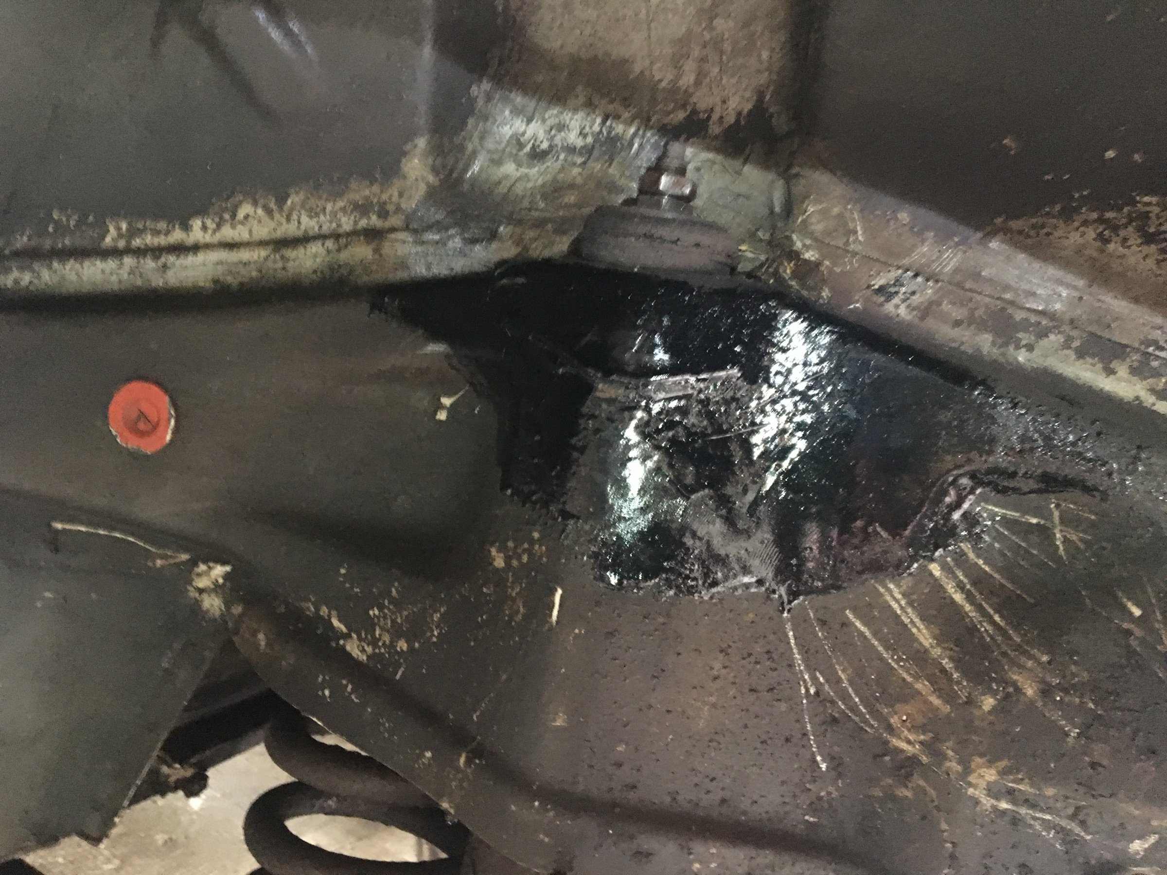

Was mich nervt ist dieser Rost.
Und da bin ich auch Blöd vorgegangen.
Fertan drauf und dann so ein blöden Rostschutzlack drüber...
Das war nicht gut.
Aber eben nicht mehr Zeit.
Die Bremsleitungen haben alles aufgehalten.
Und Danke Euch.
Hier ist man mit solchen Sachen echt gut aufgehoben.
PS Die Stoßdämpfer sind noch die alten.

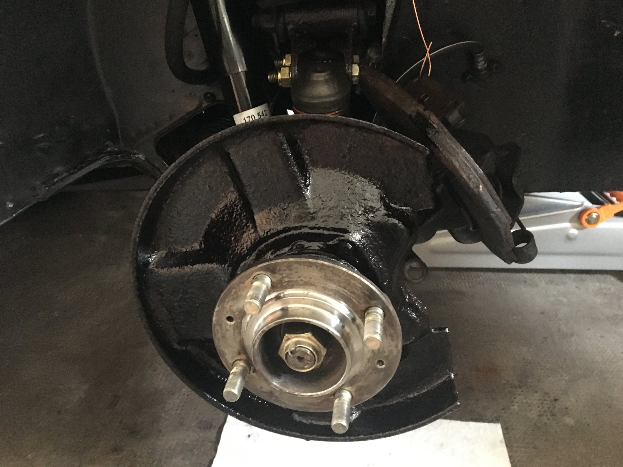

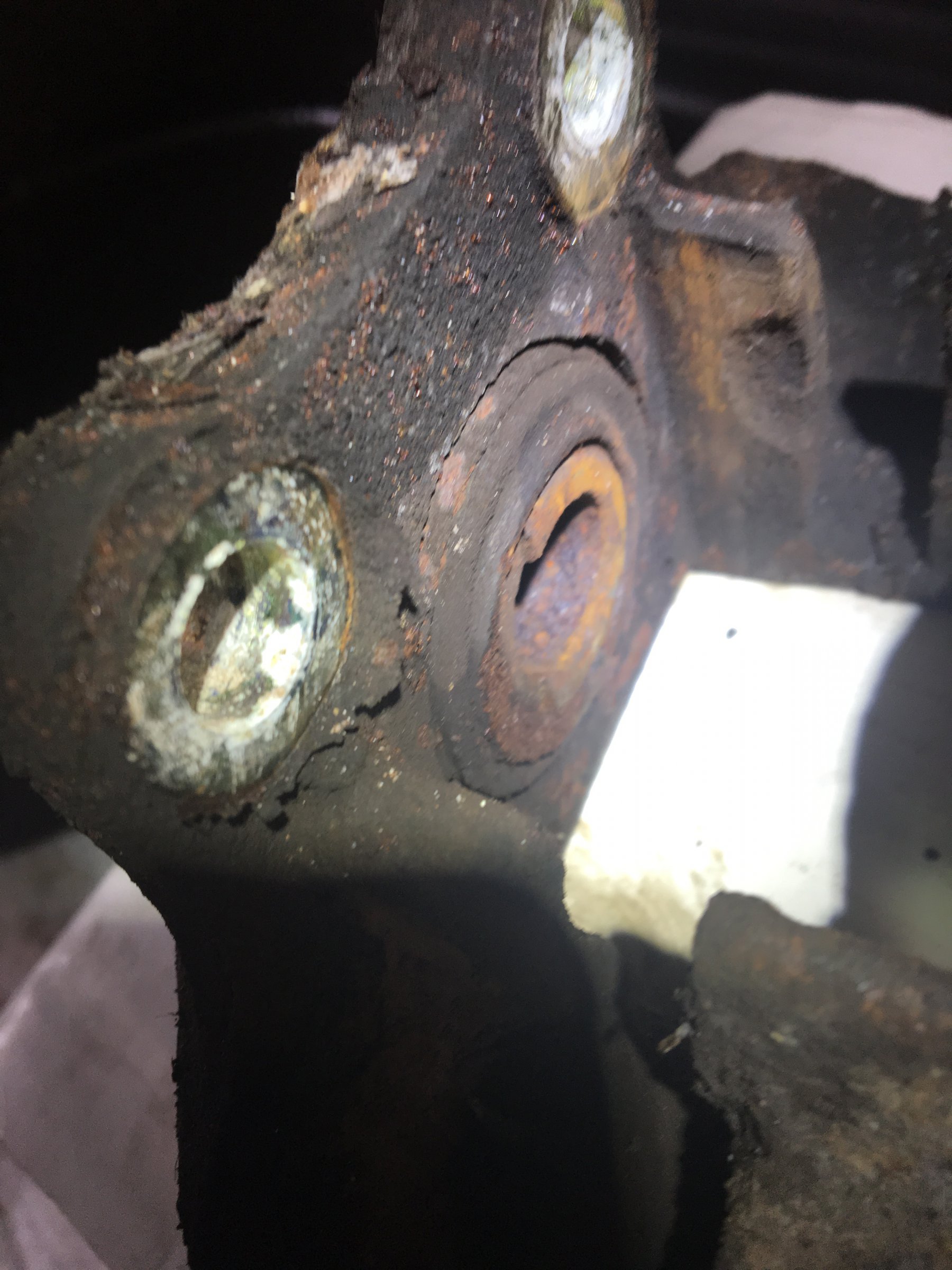

A4C784D2-F48C-4E9C-B0C8-35E26B151C86.thumb.jpeg.02109d3733c1e18f0321371c0a61febe.jpeg ECCD5CE6-3779-4DCC-8DA2-1C23437E2952.thumb.jpeg.8ede59b076b186cee72c2f202ad9c3ae.jpeg
An der Stoßdämpferaufnahme hat’s auch noch Rost gehabt.
