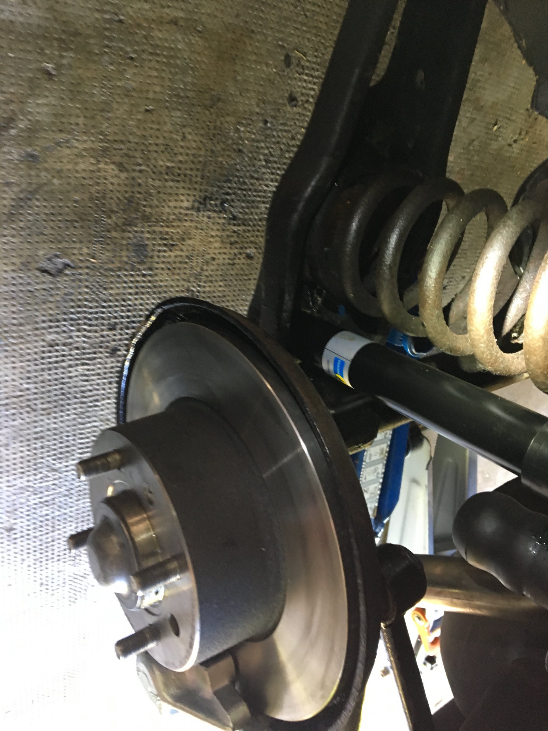

Hinten sind sogar noch die original Bleche drin, die ein verdrehen der Kolben verhindern.
Natürlich schön aufgearbeitet und leicht mit Keramikpaste eingeschmiert.
Klammer passt so.

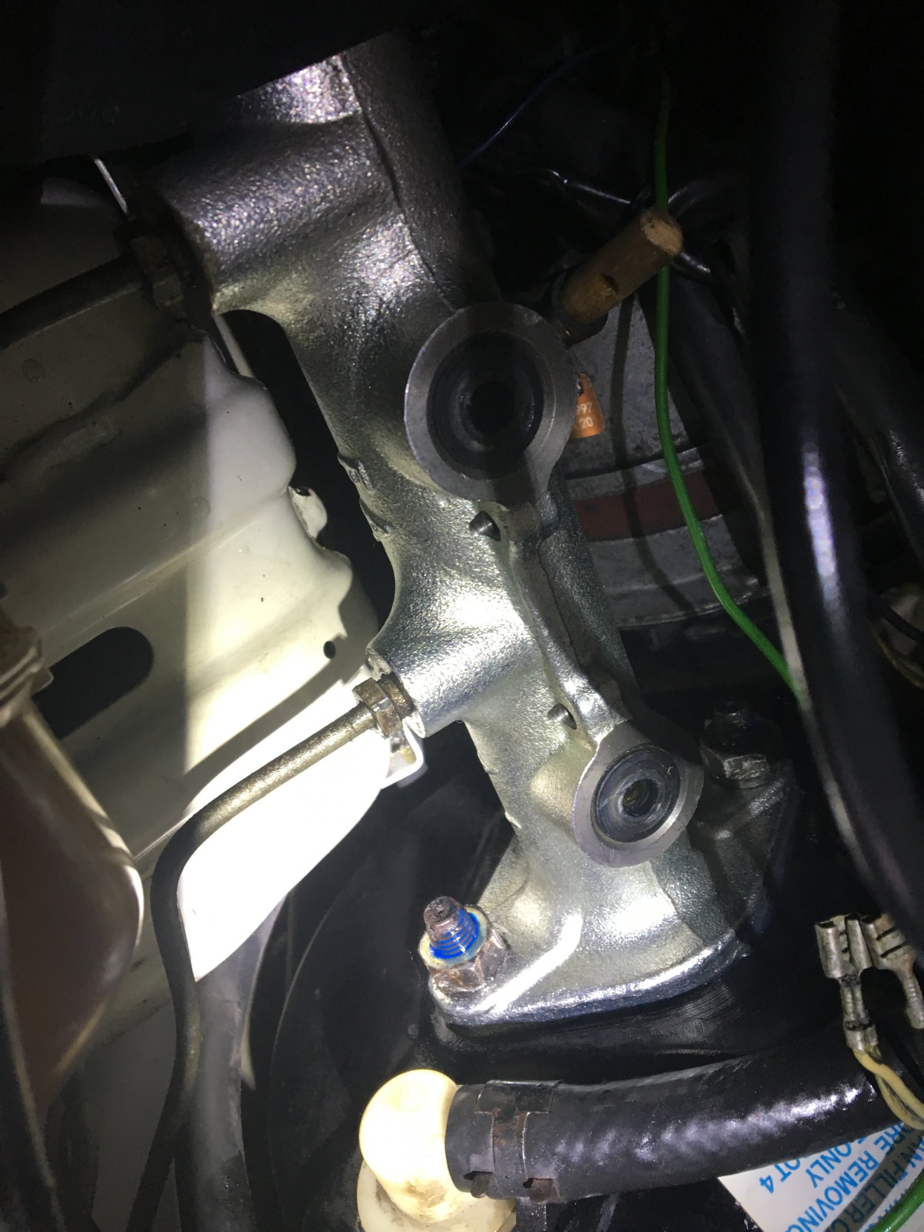

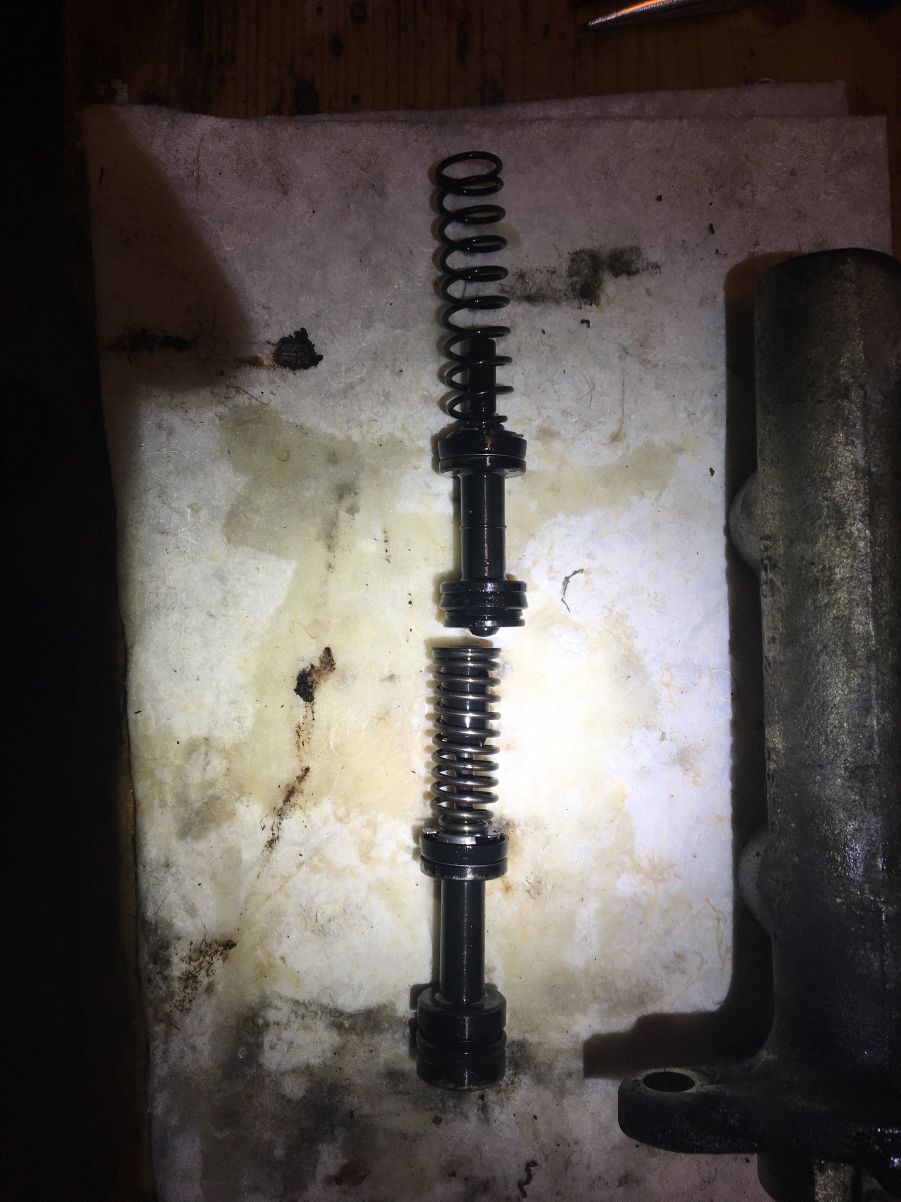

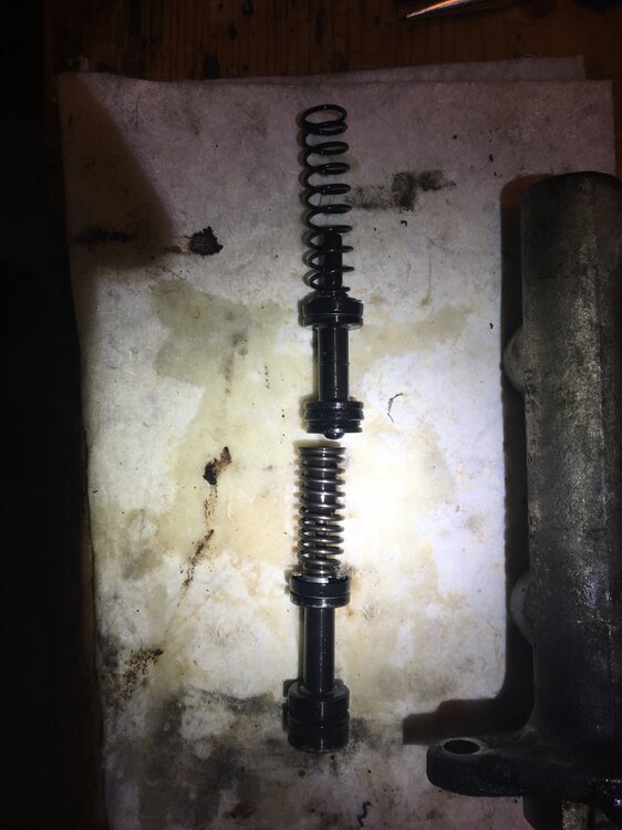

Schon mal jemand versucht die Dichtungen vom HBZ mit dem Skandix Repset zu überholen?
http://www.skandix.de/de/fahrzeug-teile/bremse/hauptbremszylinder/reparatursatz-hauptbremszylinder/1004082/
Die Dichtungen sind innen zu groß im Durchmesser.
Gab es verschiedene Versionen des Hauptbremszylinders im 99er?
Wird interessant wie ich morgen die Garage wieder frei machen soll, so ohne Bremse.
Super das wird Geil...
Foto von dem Teil reich ich noch nach.
Der ist jetzt nämlich erstmal im Backofen in der Hoffnung das die Dichtungen sich setzen.
Natürlich nur so als Test, muss eh neu.
Bearbeitet von white-99
Soweit ich jetzt gesehen habe gibt es auch Dichtsätze mit 19mm.
Und HBZ mit 22mm.
Ich pack morgen nochmal die Schieblehre aus, aber mein Kolben scheint 20mm zu haben???

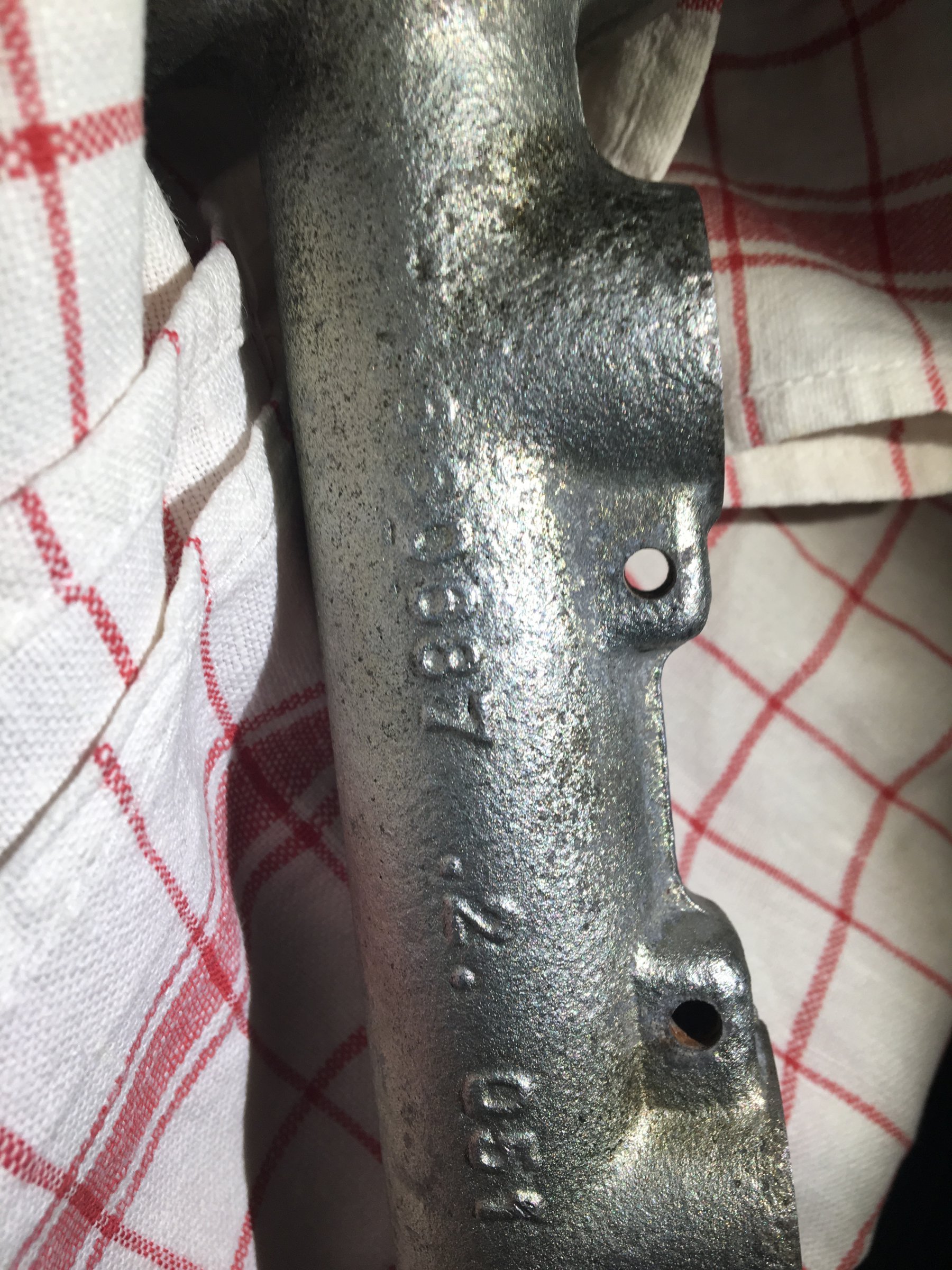

Kann jemand etwas mit der Nummer auf dem Bild anfangen, es ist ein Girling.
Ratlose Grüße
Der Kolben hat 20,6 mm.
Lt. Skandix gibt es das nicht original.
Nur die alte Version mit 19mm, aber da würde mein Reservoir nicht drauf passen.
:dontknow:
Der Dichtsatz war wohl der für die 22mm,
kein Wunder das es nicht gepasst hat.
Die Frage ist jetzt bloß ob der 22er HBZ an den Bremskraftverstärker paßt.
Muss ich wohl auf gut Glück ausprobieren,
hier scheint ja keiner das Thema gehabt zu haben.
Beim Vergaser war es ja auch so.
http://www.saab-cars.de/threads/vergaser-175-cd-zu-mager.56760/page-4#post-1124172
Das Rätsel hat sich erst gelüftet als die Plakette von der Herstellernummer identifiziert war.
Aber Girlingspezialisten gibts wohl nicht mehr.

Es gibt in der Bucht ein RepSet
für den Saab 90 mit 20,6 mm.
https://www.ebay.de/itm/162641049627
Jetzt stellt sich die Frage,
original lassen oder auf 22mm umrüsten?
Anscheinend hat mein 99er viele Teile vom 90er.

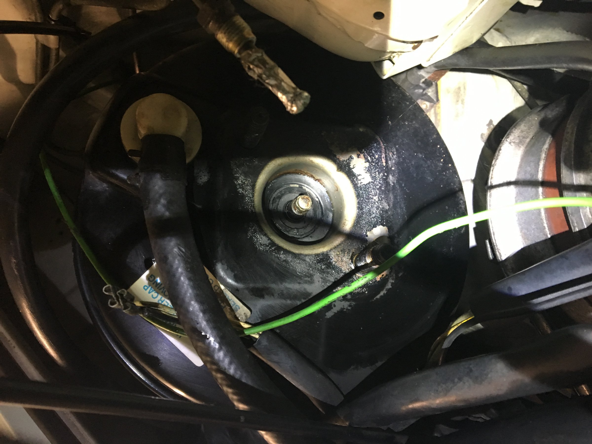

Vielleicht wär jemand so nett um mal zu kucken ob der Bremskraftverstärker bei seinem 83er genauso aussieht.
Vier nur mal ein paar Düsterbilder
Ob du darauf erkennst, was du wissen möchtest weiß ich nicht. Ist aber ein 82er.
5dc32ac50b173ed1f17bc16576f3324e.jpg012c91580f179611087902c374239f12.jpge76d95194d8df388857e7f90e00dec81.jpg
Schöne Grüße
Sirko
Die Nummer von dem roten Bandel,
lautet in der Endziffer schon gleich.
66259 02 50/50 15 AS
Kannst ja mal kucken.
Der Rest sieht erstmal gleich aus.

Und es gibt ihn doch mit 20,6mm.
https://m.autoteiledirekt.de/abs-7793881.html
Saab Teilenummer 8948135.
Was würdet Ihr kaufen, den billigen in Originalgrösse oder einen Bosch in 22mm?
Es ist zwar nicht der Riesenunterschied, aber mit größerem Kolbendurchmesser müsste auch die Bremskraft am Sattel kleiner bei gleichem Pedaldruck werden.
Es sind genau 14% weniger Kraft am Sattel.

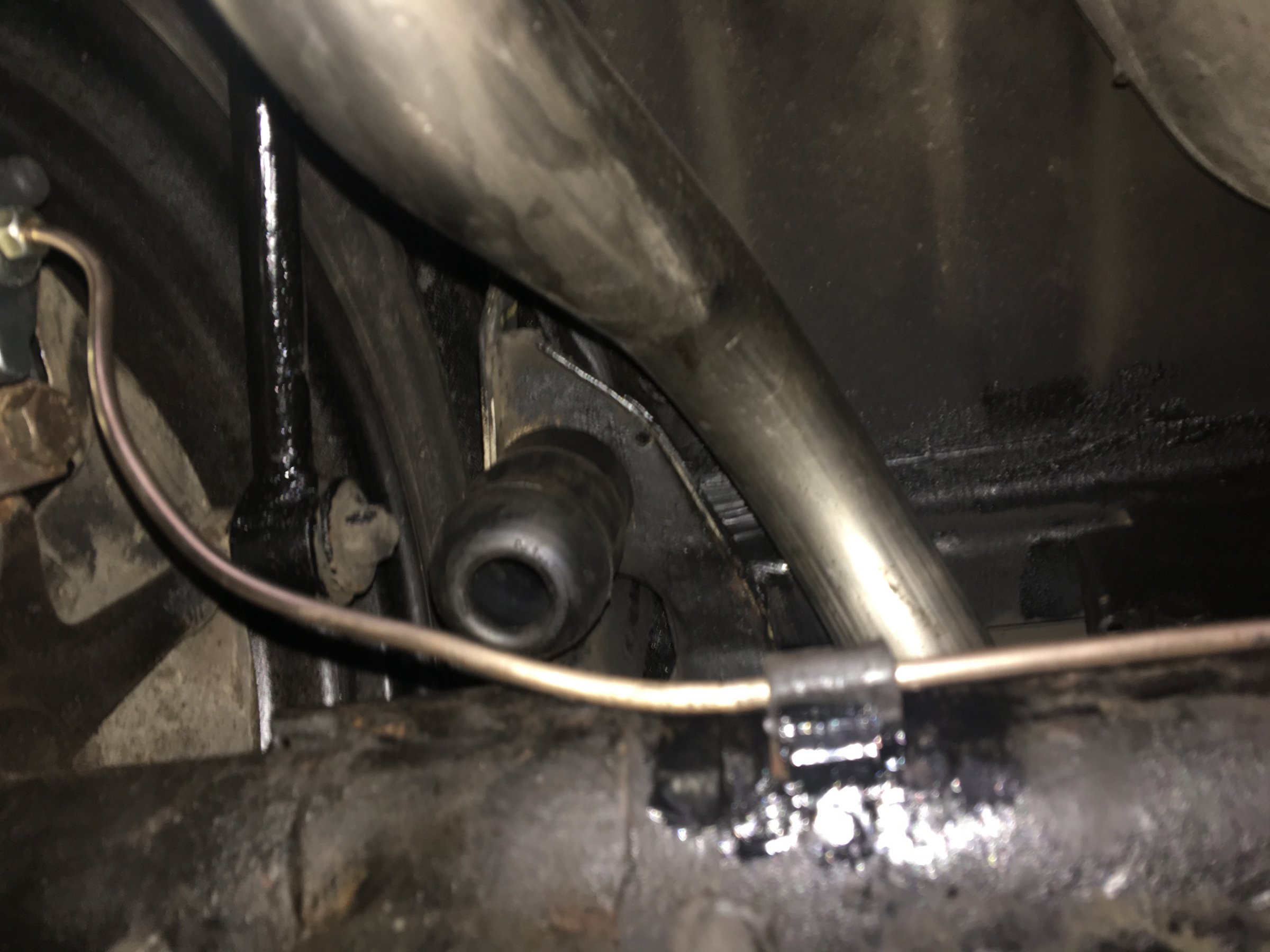

Weil es in einem anderen Fred erwähnt wurde, hier die Lösung wie man die Kupplungsleitung von Spiegler sauber befestigt.
Die Schelle gibt es bei S....x, ist aus Alu zum aufschrauben.
An der Stelle sitzt der alte Clip von der Kupplungsleitung, so dass man auch nicht bohren muss.
In der Schelle selbst ist eine Gummidämpfung, so dass auch nichts aufscheuern kann.

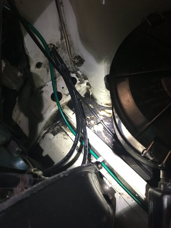

btw

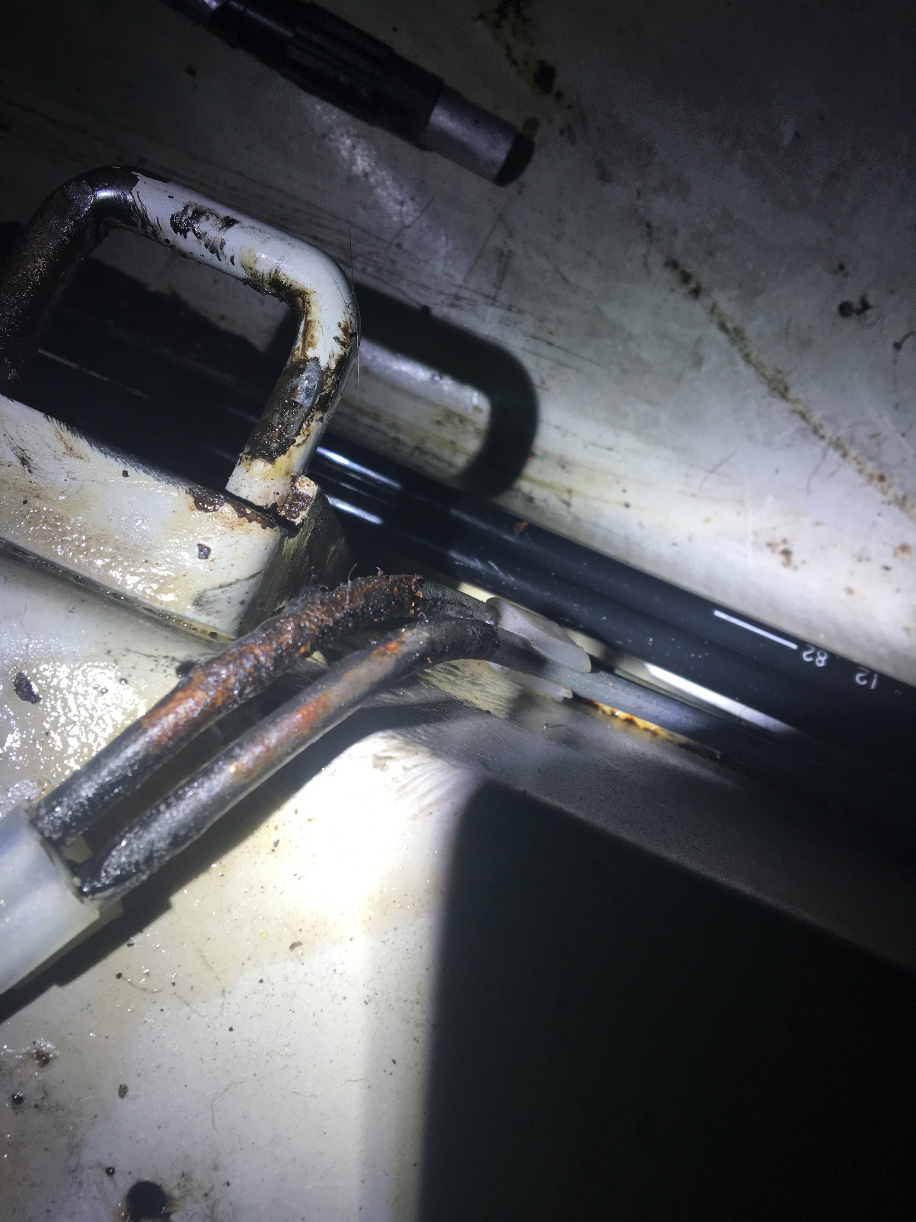

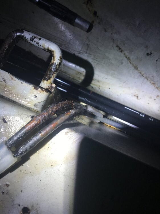

So sieht die Sollbruchstelle der Bremsleitungen unter dem Trittbrett der Fahrertür aus.
Bloß nicht auf den Gedanken kommen das zu flicken, weiter hinten an der Rückbankbiegung gibts nochmal ne Stelle.
Die sieht man nicht so gut, bricht aber wie ein morscher Ast.
Denke nicht das der TÜV da nachschaut.
Hab ich auch schon erlebt. Beim 93 er 900. Wollte Ledermöbel einbauen und hab dabei mal unter den Teppich geschaut. Oh oh
Ja, ich glaub da spielt Kontaktkorrosion eine Rolle.
Die Neuen sind isoliert verlegt.

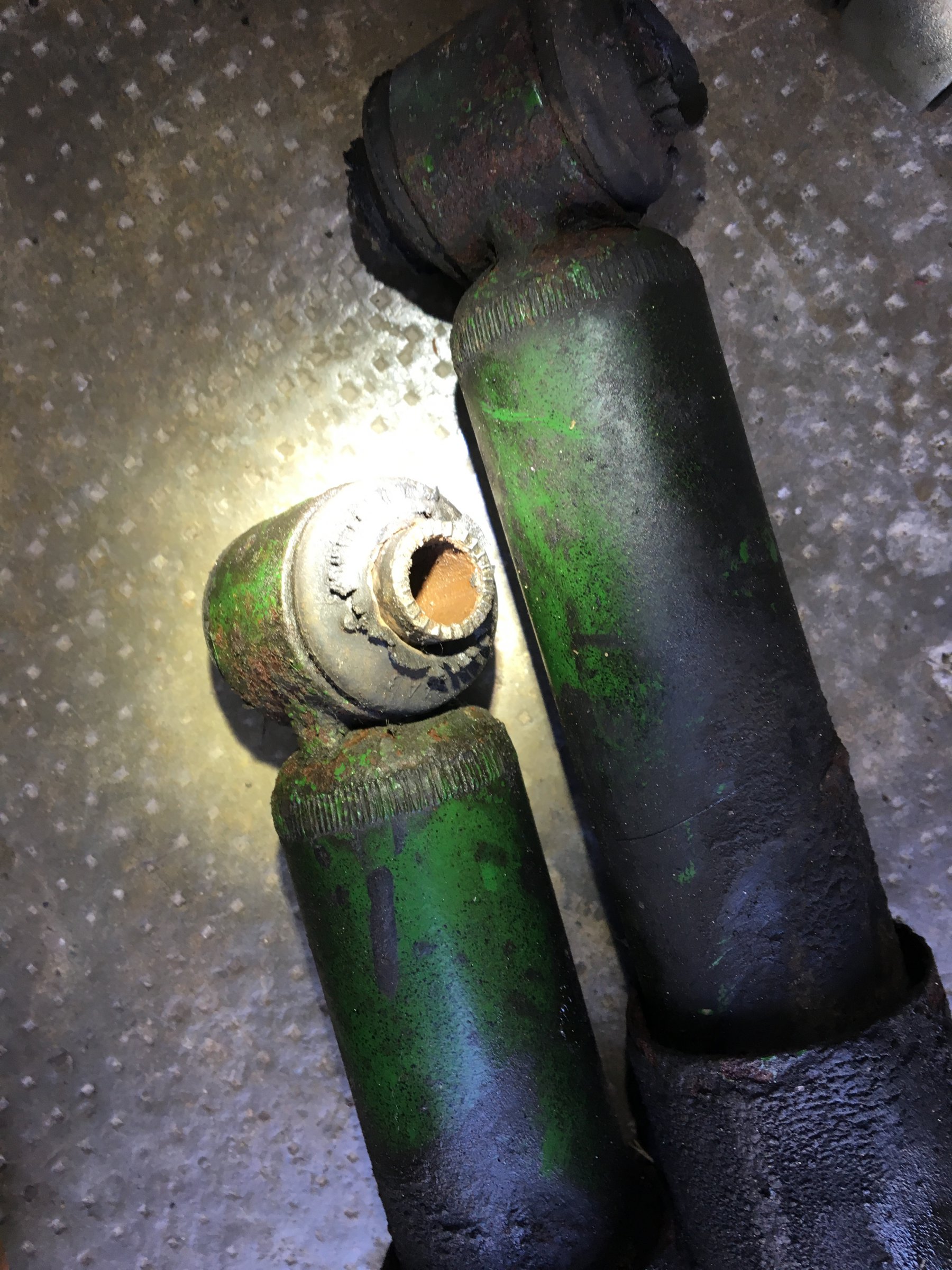

Es gibt ein Update zu den hinteren StoßDämpfern.
Es gibt einen Trick wenn der Bolzen mit der unteren Hülse festgerostet ist und nicht mehr raus kommen will, aber wie erklär ich das???
Vielleicht nur soviel eine 60er M8 mit Mutter und U-Scheibe reicht als Auspreßwerkzeug.

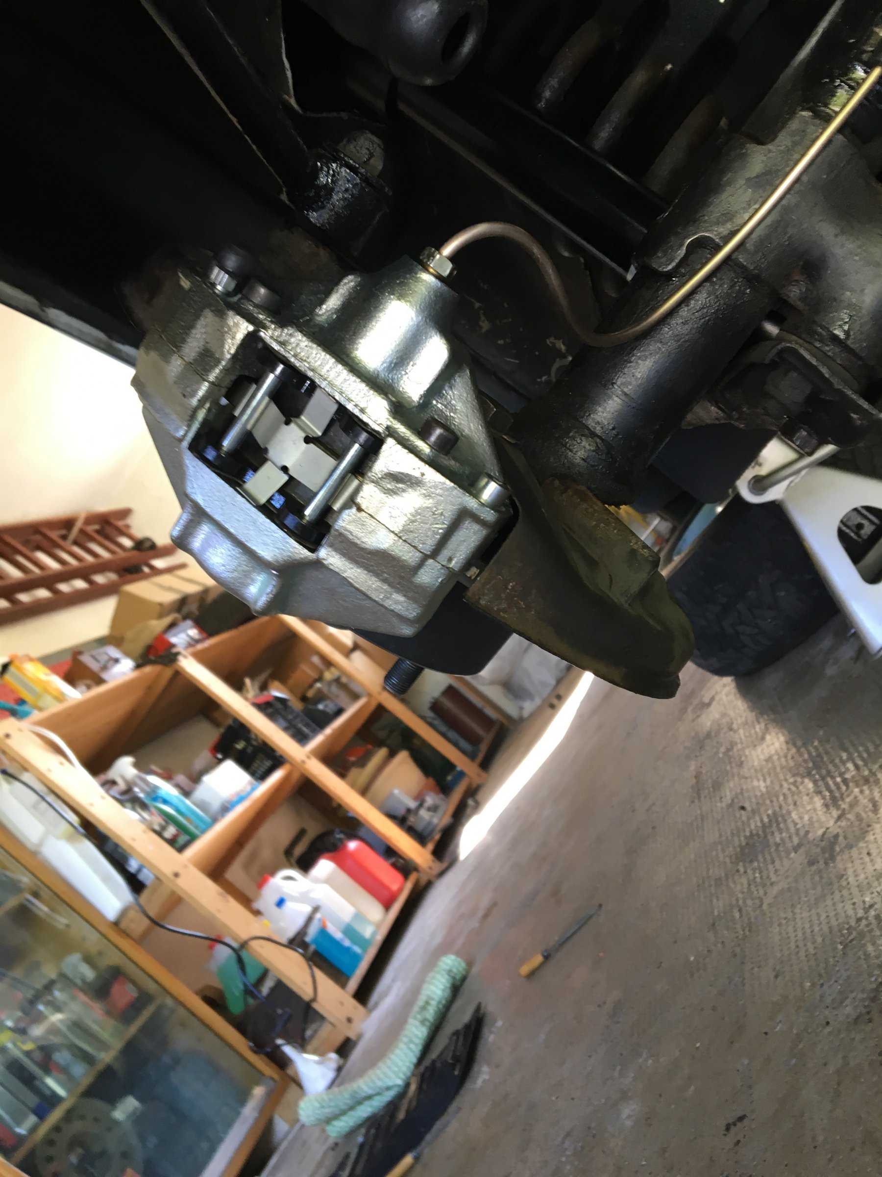

[ATTACH]136759[/ATTACH]
Und paßt dann mit 116cm perfekt..

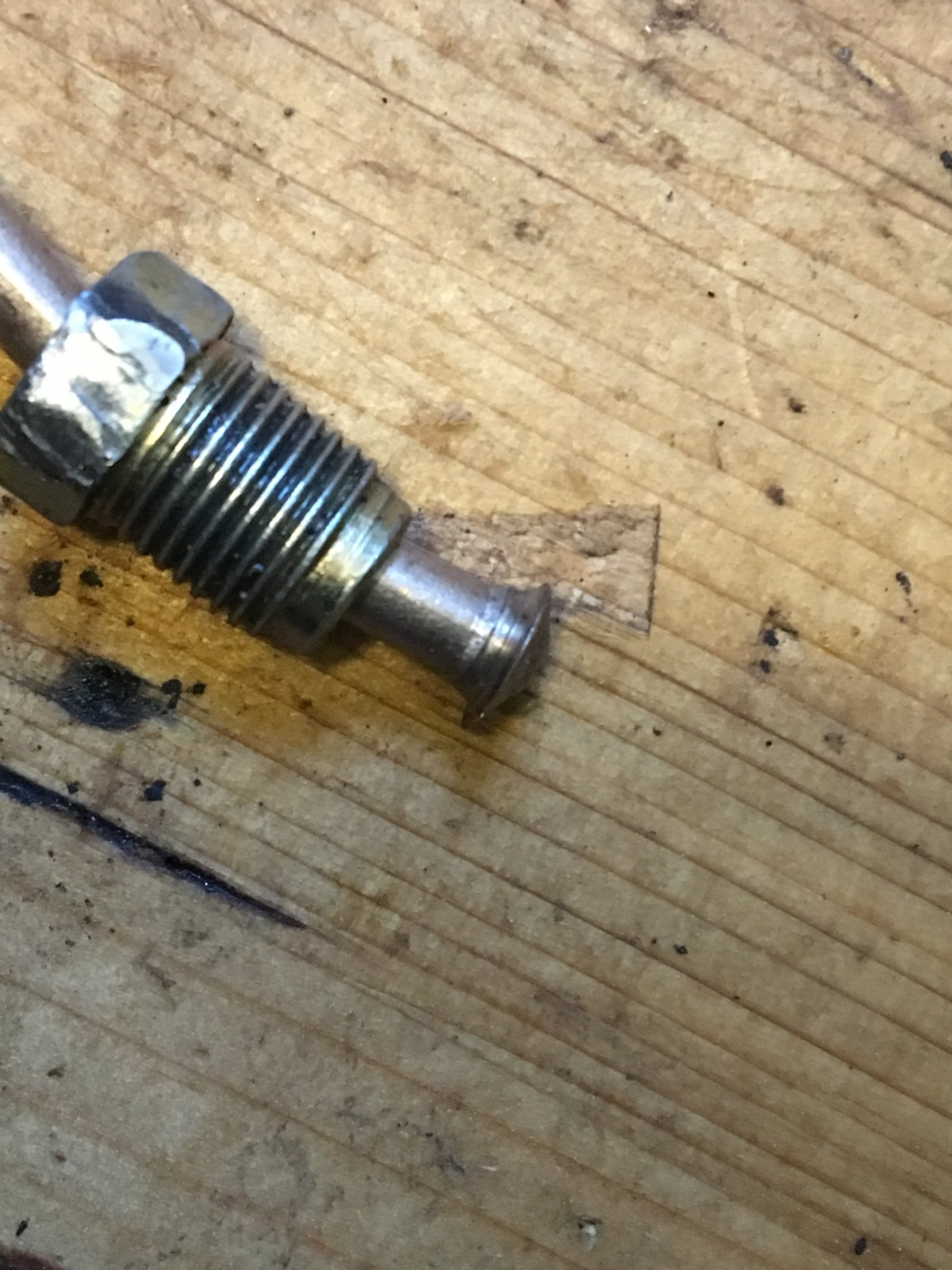

Aber CuNi Leitungen besser nicht so super fest anziehen, siehe hier ...
Ist für meinen Geschmack schon etwas arg abgeflacht, daher auch nochmal neu gemacht.
Die Bremse ist jetzt hart, und zwar mit dem größeren von Bosch..
