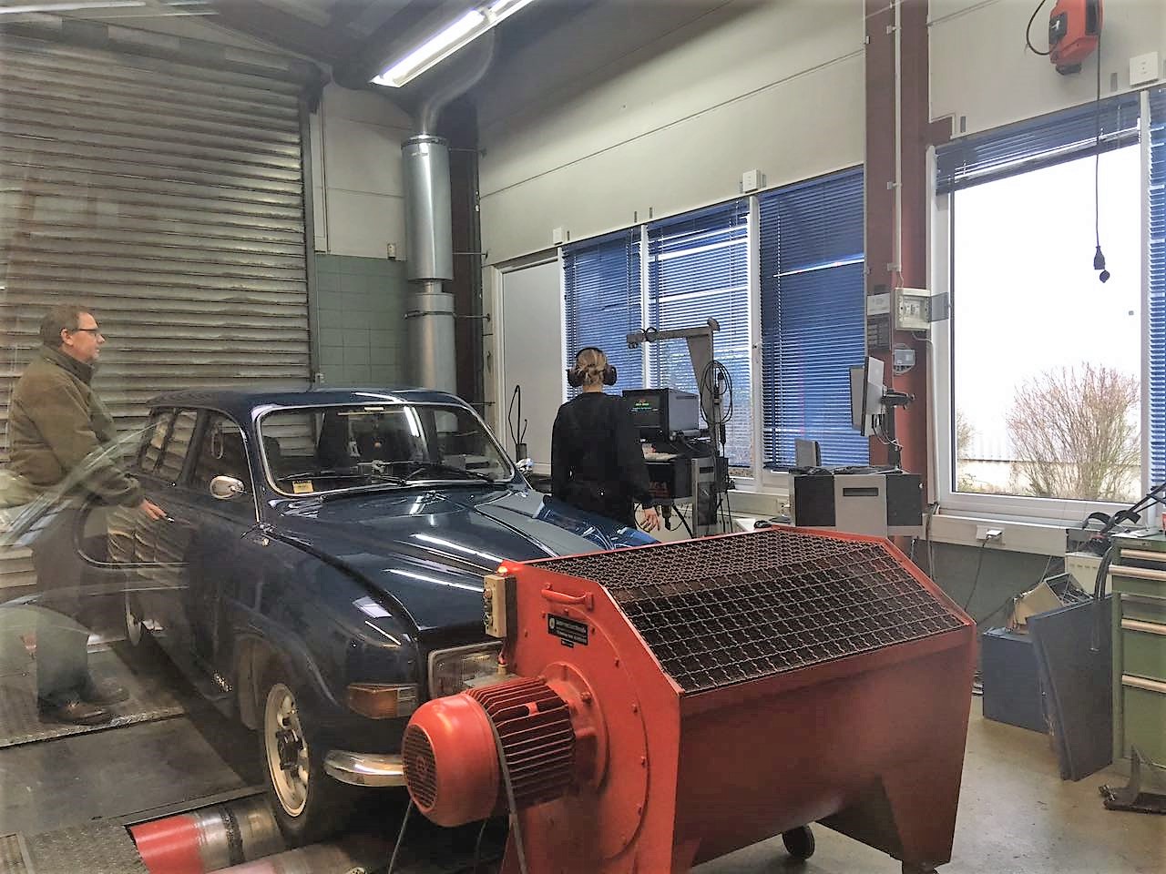

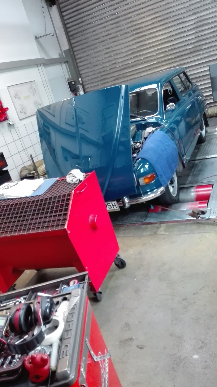

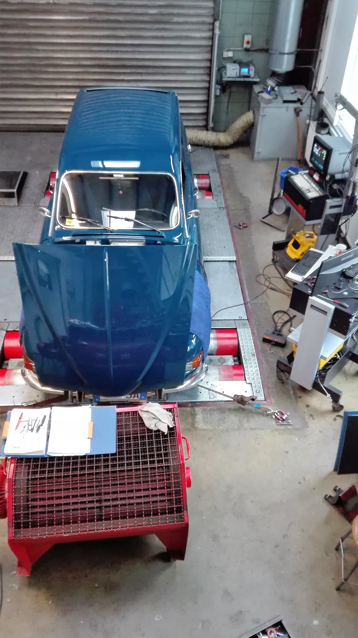

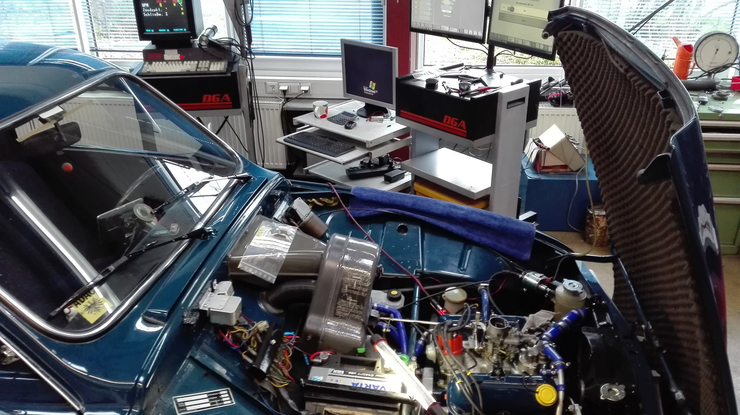

Heute war ich mit Götte nach der Einfahrzeit zu Optimierung auf dem Leistungsprüfstand. UnglaubIMG-20180115-WA0000(2).thumb.jpg.7aaf9cbf74ed6fa73a6865230637b065.jpg IMG_20180115_113936(2).thumb.jpg.ca7bc89c4b7632d748abe16c981f973c.jpg IMG_20180115_113953(2).thumb.jpg.ffaaa164804e4e4a4b6716f74dd7972e.jpg IMG_20180115_114147.thumb.jpg.2b0befee5fb4885604500779ed41eca5.jpg lich was da noch gefunden wurde. Sowohl an KW als besonders auch an Nm:biggrin::biggrin::biggrin:
Heute war ich mit Götte nach der Einfahrzeit zu Optimierung auf dem Leistungsprüfstand. Unglaublich was da noch gefunden wurde. Sowohl an KW als besonders auch an Nm:biggrin::biggrin::biggrin:
Kullerten die da unter Haube rum? :tongue:
Haben sich in unpassenden Düsen versteckt und in leich klemmenden Fliehkraft gewichten.
Glückwunsch zur Entdeckung :top:
Was kam denn bei raus? Eingangswerte vs. Ausgangswerte? :smile:

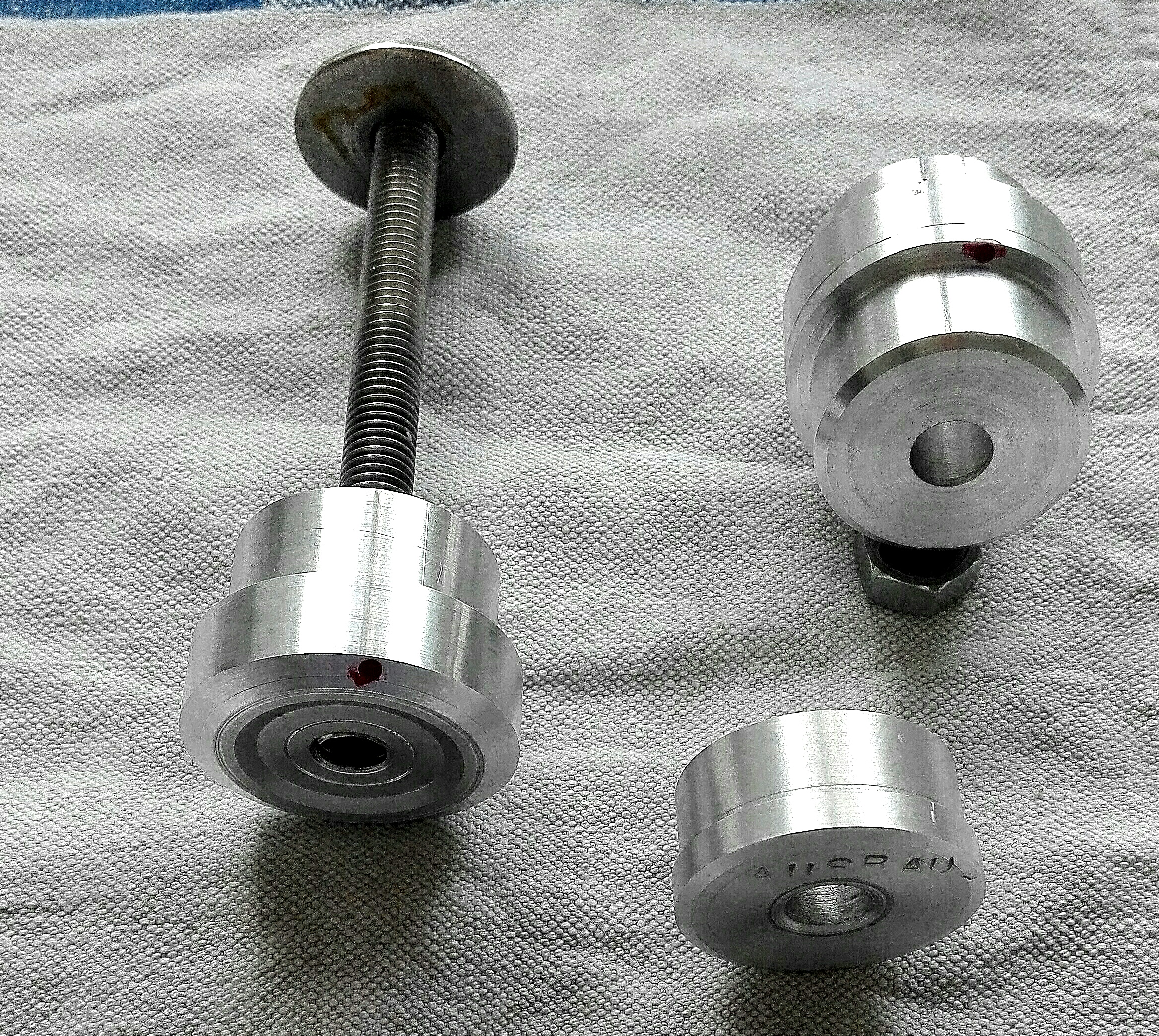

Hast du ein Bild vom original Einzieh-Werkzeug ?
Ich habe es in den Abbildungen des Service-Manuals nicht entdeckt.
Hat gedauert aber:
[mention=3711]Meki[/mention]: Ich habe mir mein Einziehwerkzeug auf der Drehbank aus Alu gedreht.
Die Einziehkerne sehen fast genau so aus wie deine. Die Durchmesser der Kerne ergeben sich zwangsläufig aus den Innen/Aussendurchmessern der Lager-ringe die man einzieht.
Wichtig ist eine dicke Gewindestange um die Einziehkerne schön gerade zu halten und ein Verkanten des Lagerrings beim Einziehen zu verhindern.
Nach 2 Versuchen mit einem kompletten Nockenwellen-Lagerringset musste ich auf eine verstellbare 44mm Reibahle zurückgreifen um einen Hauch von den Lagerringen abzunehmen.
Der mittlere Lagerring war immer etwas zu eng damit die Nockenwelle frei drehte.

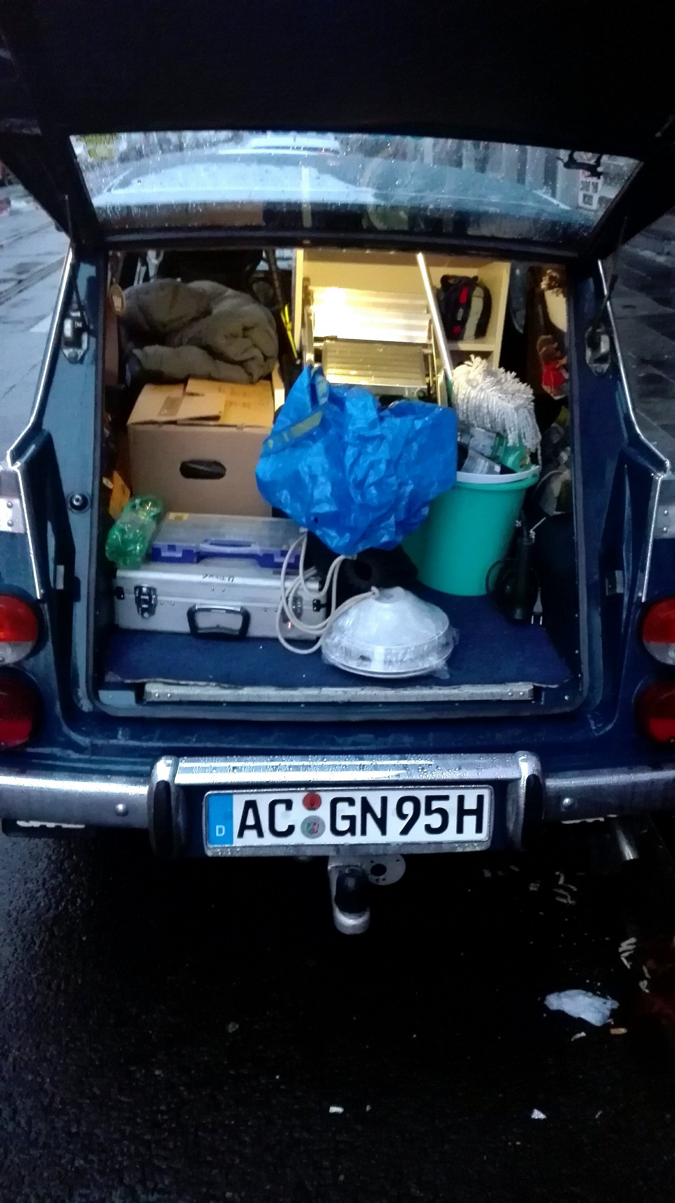

So, in der letzten Woche und heute hat die alte blaue Karre getan wofür sie gebaut wurde: Lasten transportieren!!!!
Max studiert nun in Köln wohnt ab heute dort undIMG_20180923_130017.thumb.jpg.9277c97003b2d92990f807e8e02d9d63.jpg mit der abK haben wir den Umzug gemacht. Auch mit vollgeladenem Hänger lief sie super:top:
Stilvoller kann man ja kaum umziehen. :top:

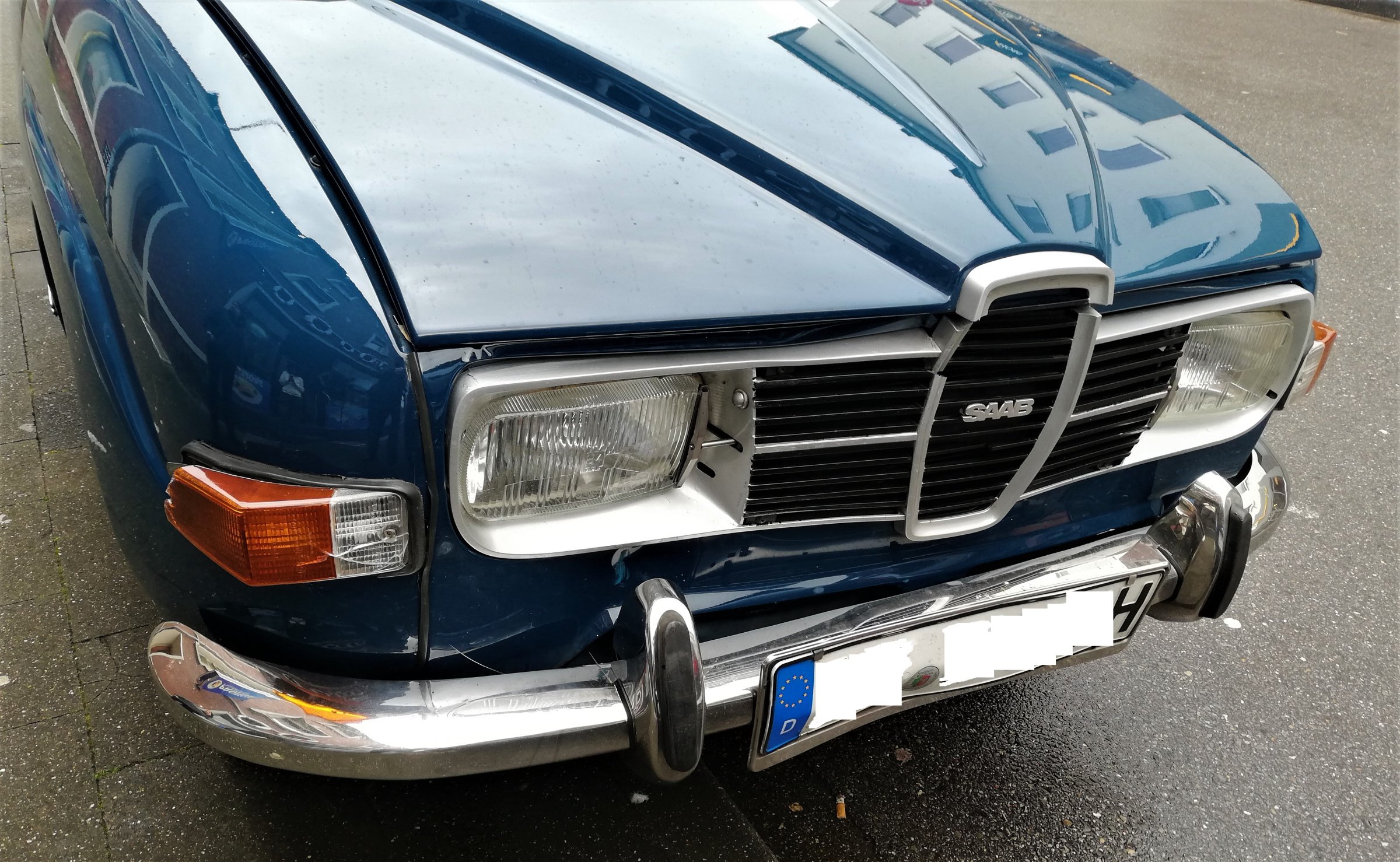

Heute hat sich eine ältere Dame vor mir am Zebrastreifen beim Gangeinlegen an der Automatik vertan Rückwärts anstatt Vorwärtsasdf und mich erwischt!!! Ihr Beifahrer (Enkel) schwor bei allen Teufeln ich sei aufgefahren:evil:. Ich hatte leider niemanden dabei oder Zeugen finden können so dass ich wohl die Arr-----hkarte gezogen habe:bootyshake:.
[ATTACH=full]174477[/ATTACH]
:mad:
Och nein :mad:
Was für ne Shice!
Tut mir leid. Du biegst das wieder hin.
Ciao!
So ein Mist... doch ne dashcam einbauen... Leute gibt es...
ich so einen Fall hatte auch mal, die Dame hat behauptet ich sei ihr bei Supermarkt Parkplatz hinten aufgefahren. Der Polizist war aber so schlau und hat auch die Abdrücke in der Höhe vermessen, nach einen Hinweis von mir.. leider hat das nicht gepasst... sie durfte dann ne Menge unangenehmer Fragen beantworten.
