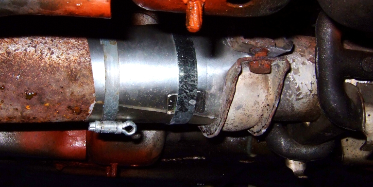

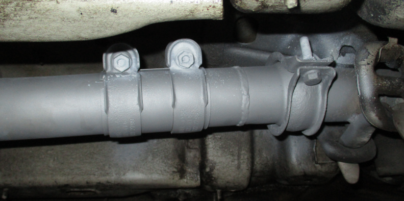

Hat jemand mal versucht auf "pfusch" mit einem Rohrverbindungsstück (dieses Dings mit zwei Schellen dran) oder einem Flexrohr (mit Schellen) die Stelle zu reparieren? Ansonsten sieht der Auspuff super aus, ich find's irgendwie unsinnig die vielen Kilo an Metall wegzuwerfen wegen einer solchen Stelle.
Ja, habe ich mal versucht. Ist die Arbeit, Zeit und Kosten nicht wert. Wenn durch dann neu.

Hmm. Schade. Meinst du weil der Rest dann ohnehin bald auseinanderfällt? Der gesamte Auspuff sieht äußerlich ziemlich neu aus, nur die Verbindungsstelle über der Hinterachse ist Blätterteig.
Danke für die Antwort. Gibt es irgendwelche sinnvollen Präventionsmaßnahmen oder muss man hinnehmen, dass der Auspuff alle paar Jahre zerbröselt? :confused:
Direkt am Bogen wird das mit Rohrverbinder ja schwierig - keine Ahnung, wie man das hinkriegen könnte. Aber den Ansatz kann ich gut verstehen, denn den ganzen Schalldämpfer wegzuschmeißen, der sonst noch gut ist, nur weil am Rohr eine Stelle undicht ist, widerstrebt mir auch sehr.
Aber an Verbindungsstellen hab ich das natürlich schon gemacht.

Deshalb dachte ich an ein Flexrohrstück. Alternativ ein Verbindungsstück einschweißen, dafür fehlt mir aber das Gerät.
An geraden Stellen ist das immer einfach. Im Bogen und dann noch mit Flansch ist sehr schwierig gescheit hinzubekommen. Und da die Teile wenig kosten, fange ich mit meiner Zeit was sinnvolleres an.
Flexrohr halte ich an der Stelle für keine gute Idee. Die Auspuffanlage muß dort formstabil sein, sonst hängt sie schief, schwingt in der Gegend herum und schlägt dann ständig irgendwo an. Wenn überhaupt, dann mit festen Rohrbogenstücken. Aber wie gesagt, das ist komplexer als es auf den 1. Blick erscheint.
Flexstücken sind aber auch nicht für bogenförmige Verlegung - jedenfalls kenne ich keine.
Bliebe, ein intaktes passendes Stück einzuschweißen, wenn man das selbst kann. Ich hebe dafür gute Rohrstücken aus alten Anlagen tatsächlich auf. Aber in einer Werkstatt machen lassen, übersteigt sicher die Kosten für ein Neuteil.
Bliebe ein Provisorium mit Bandage und Dichtmasse - sowas hält ja bekanntlich oft länger als gedacht... :redface:

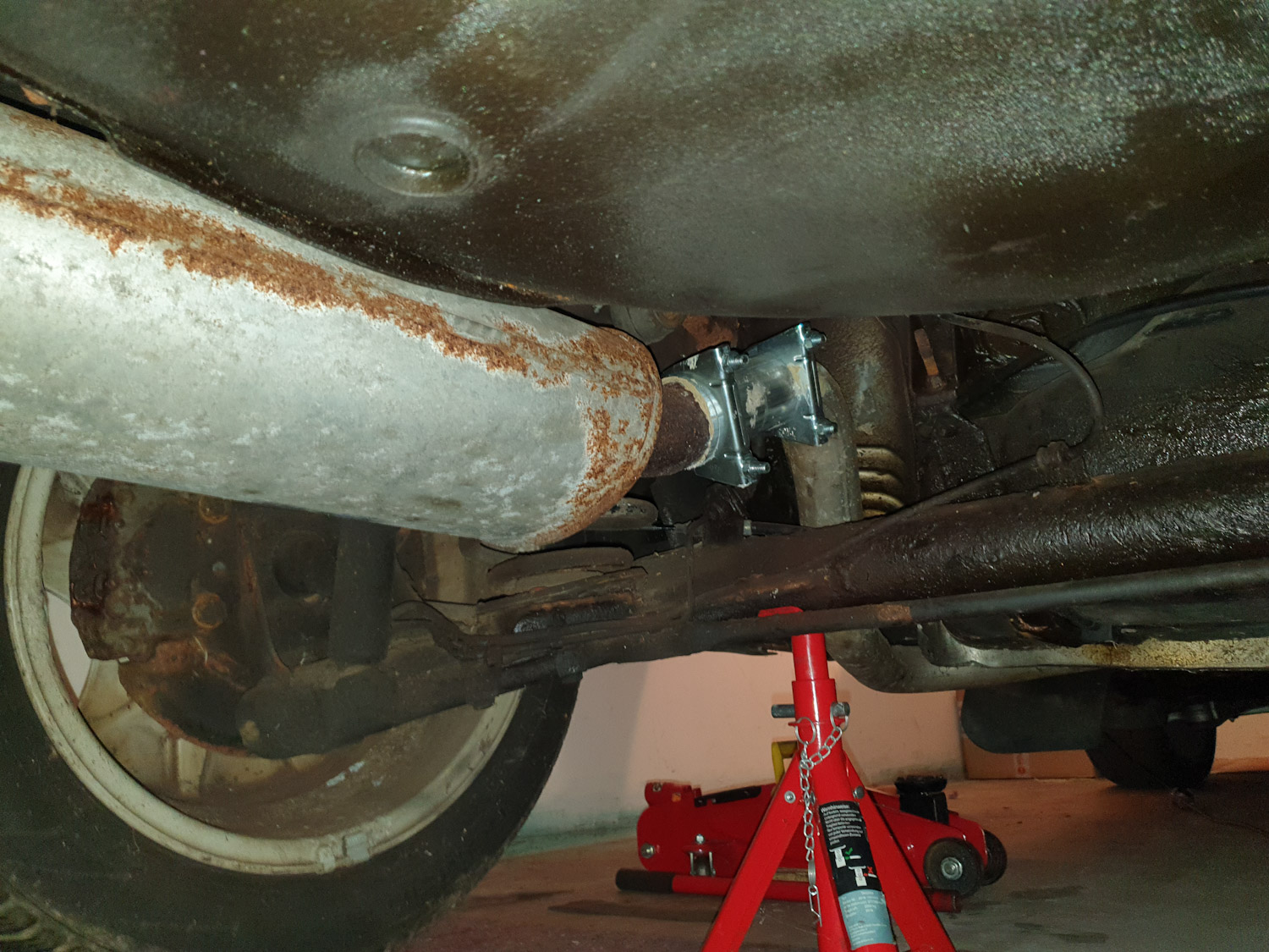

[ATTACH=full]206786[/ATTACH]
Das ist allerdings wahr. Leider muss der Wagen zum TÜV, also darf das da unten nicht zu wild aussehen. :tongue:

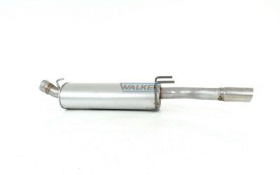

Beim Walker-Endtopf bin ich mir relativ sicher, dass der sich von den anderen unterscheidet. Der Durchmesser scheint mir größer und es ist eine Blende aufgeschweißt die ich bei den Alternativprodukten noch nicht gesehen habe.
Dann hoffen wir mal daß dann auch etwas kommt, welches dem Foto entspricht...

[ATTACH]206787[/ATTACH]
Woher hast du das Bild? Die Walker, die ich so finde, sind alle nur skizziert.
Ah, nehme an, du hast das Foto von KFZteile24.

Das angehängte Bild war von Autodoc. Aber auch bei Motointegrator ist dasselbe Bild hinterlegt.

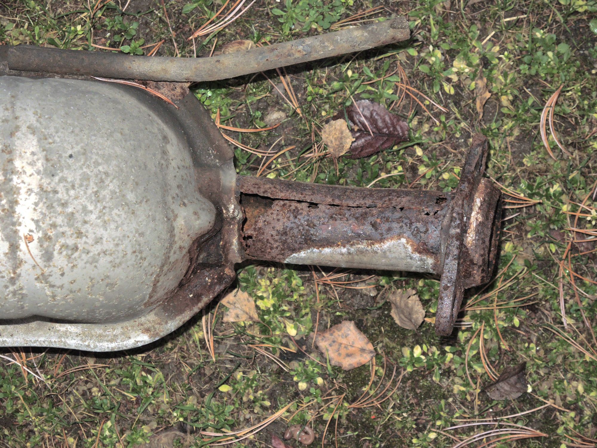

Hier ein Bild des Walker Endtopfes von unserem Astra, den ich gerade gegen einen Bosal getauscht habe.
[ATTACH=full]206796[/ATTACH]
Das sieht ganz schön mies aus. War der Wagen in einem Bach geparkt? Ich frage mich schon seit langem, was die Fahrzeughersteller (egal welchen Fabrikats) ab Werk da anders machen als die Zubehörhersteller. Ich habe noch nie erlebt, dass ein Zubehörteil an das ursprünglich verbaute Original heranreicht.
