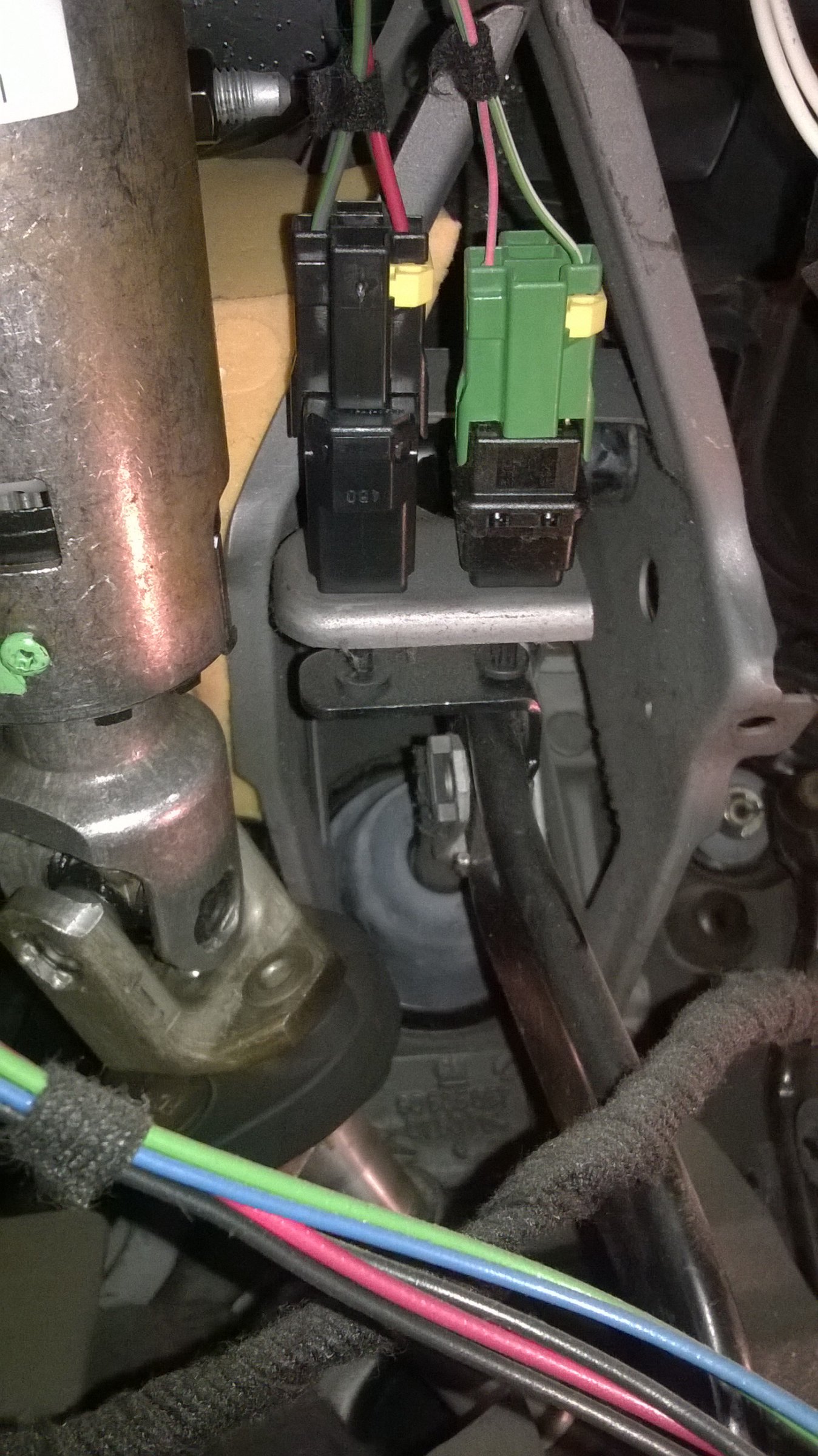

Sodele, war neugierig und hab' die Verkleidung im Fußraum mal 'runtergeklappt:
Um ein besseres Foto zu machen ist es einfach zu eng...
Auto: MY01, 2,3t, Handgerissen
Eine Gewindestange am BKV ist nicht zu erkennen, ist aber möglicherweise im Gabelkopf verborgen und dieser verschwindet im Gummibalg. Ansonsten sind auch hier zwei Schalter vorhanden, die auf einem leicht zu verbiegenden Blech sitzen. Am Pedal selbst ist ein (etwas stärkeres) Blech was an die Stößel der Taster anliegt. So wie es hier aussieht funktioniert alles tadelos. Also sowohl Bremslichter wie auch Tempomat.
Ich würde einfach versuchen das Blech mit den Schaltern soweit zu biegen bis es passt. Eine zweite Person sollte dabei die Bremslichter kontrollieren.
Ach ja: Etwas Spiel hat mein Pedal auch. Hauptsächlich der Bolzen im Gabelkopf.
Hm, also alles wie von anderen Modellen bekannt. Echt kein Hexenwerk. Komische Sache...
Finde ich auch. Expressen hat ja ausgeführt wie der Gabelkopf am BKV eingestellt wird. Nur, wenn ich's richtig verstanden habe, war das Problem ja schon vor dem Wechsel vorhanden. Bleibt nur, dass da vorher schon jemand "herumgepfuscht" hat, oder das die Feder schlapp ist. Jetzt fällt mir ein, dass ich ja mal den Abstand zwischen Blech am Pedal und diesem für die Schalter hätte messen können. Jetzt hab' ich die Verkleidung wieder zu. Aber falls es zur Fehlersuche hilft, dann...

Den Gummibalg den man bei Mahathma sieht, ist der zur Abdichtung der Fahrgastzelle (Inneraum) zum Motorraum und sitz in der Spritzwand. Hinter dem Gummibalg sitzt die oben beschriebene Hülse, welche auf die Betätigungsstange aufgeschraubt ist.
Das ganze kann man hier ganz gut sehen und ist auch entsprechend beschrieben: http://www.saabcentral.com/forums/showthread.php?t=128023
Des Rätsels Lösung: Die Gewindestange war zu kurz eingestellt :)
Die Werkstatt sagt: "Lt. Saab muss beim Einbau des BKV nichts justiert werden". Deswegen sind die Mechaniker wohl nicht sofort drauf gekommen. Ich vermute, das ist bei Originalteilen auch korrekt, aber da da wohl das ATE Ersatzteil drin ist, wird das geringfügig anders eingestellt gewesen sein. Kaum spürbar, Bremsen tut das Auto prinzipiell gut, aber halt genau die 2 mm für den Schalter haben wohl gefehlt. )
