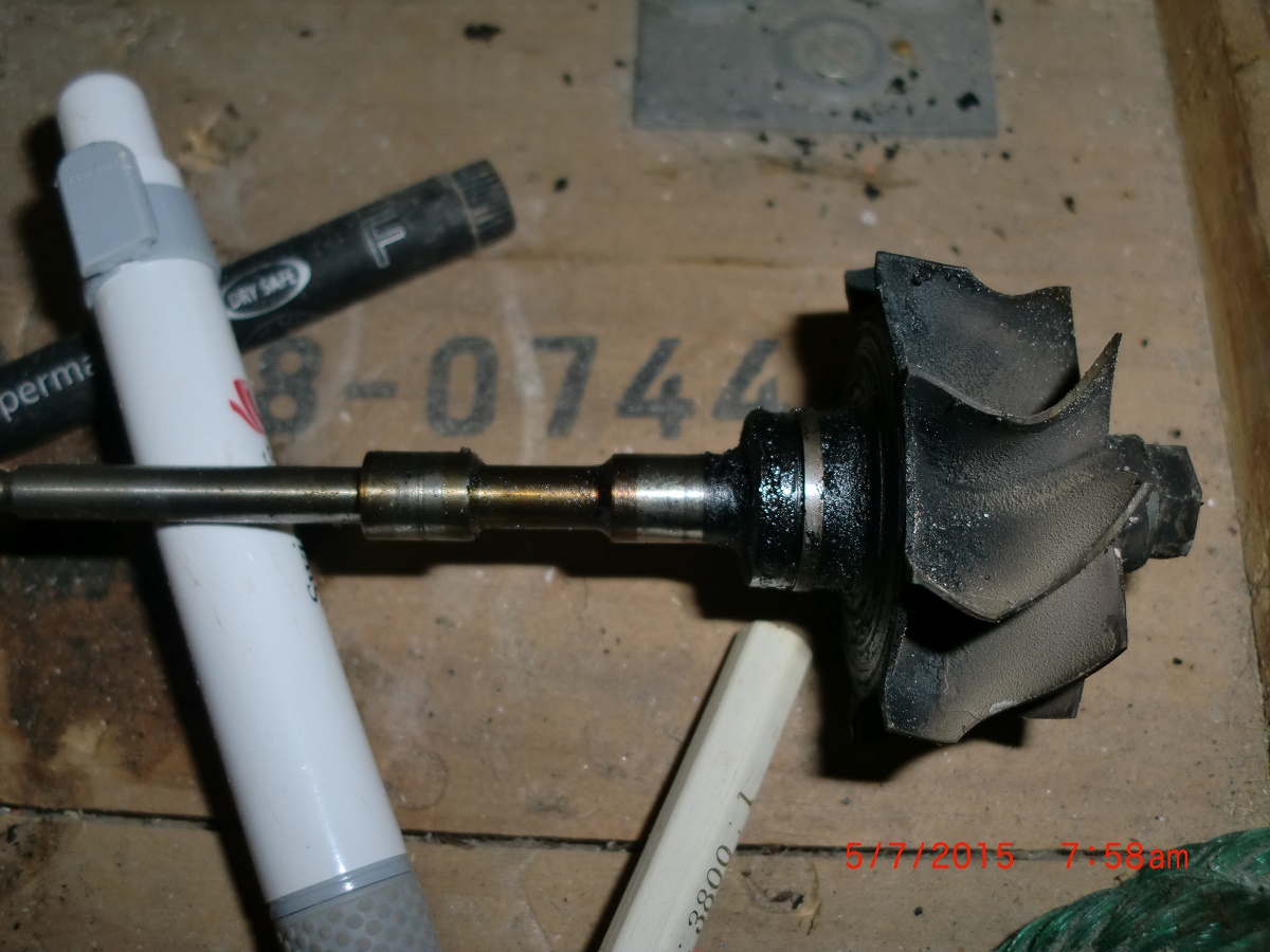

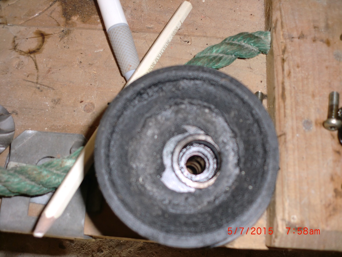

Vor zwei Wochen dann das Aus des Turbos nachdem der erste Blaurauch kam.
Die Rumpfgruppe ließ sich dann lediglich mit einem Brecheisen zum Ausbau überreden,
Fazit: Turbinenseitig starke Ölkohleablagerungen
Diagnose vom Turbospezialisten: Ölrücklaufhemmung durch zu hohen Druck im Kurbelgehäuse, dadurch crackte das Öl.

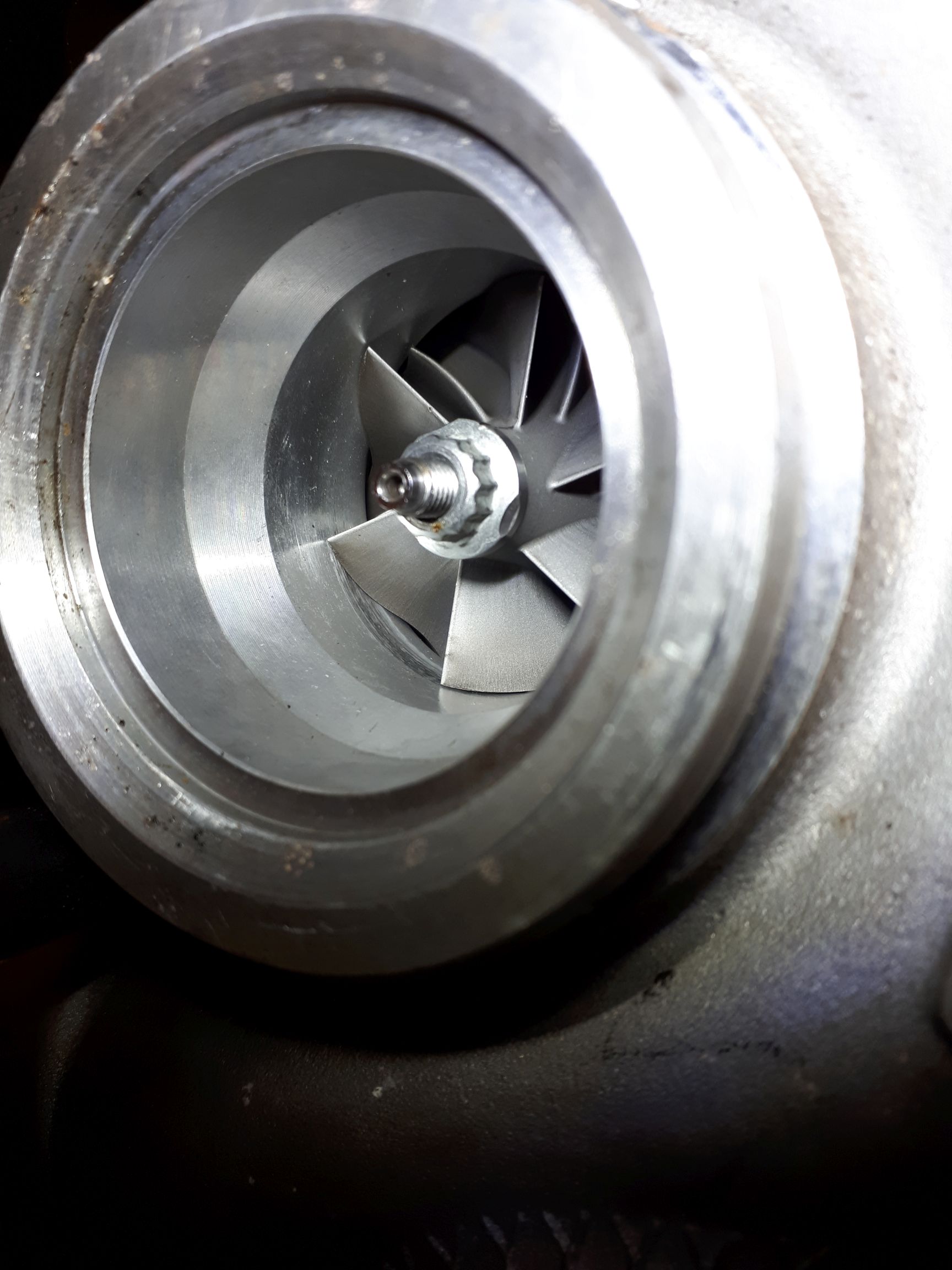

ich hatte heute meinen Turbolader (eigentlich aufgrund einer anderen Baustelle) in der Hand. Er ist ca. 2000km alt. Der Vorbesitzer hatte einen überholten eingebaut, bevor
er mir den Wagen verkauft hat.
Die Welle hat Spiel und es sind Spuren am Gehäuse zu sehen. Schon wieder schrott?
Wie viel Spiel?
Schleift die Welle am Gehäuse?
Oder hat der Instandsetzer einfach ein kaputtes Gehäuse weiterverwendet?
Man kann die Schaufeln gegen das Gehäuse drücken. Hat also ordentlich Spiel.
