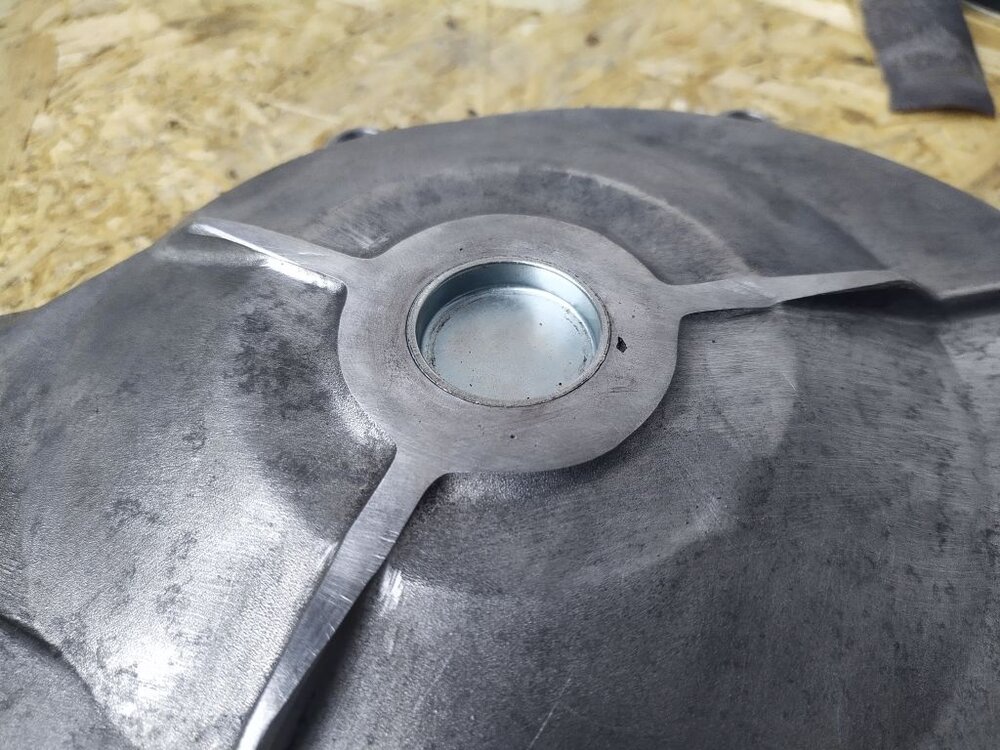

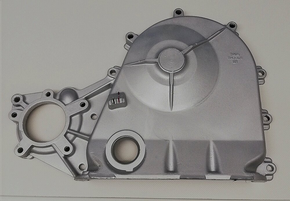

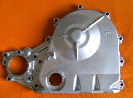

Als erste Lösung habe ich auch die Ventilatorwelle abgeflext, mittlerweile habe ich einen Stirnraddeckel vom 12M. So sieht es einfach original aus. War nie anders. ;-)

Aber auch nur mit modifiziertem Stirndeckel, oder?
Ja ist aber einfach!!! Abflexen und dann die Öffnung mit Metallkit verschließen, schleifen und Lack drauf!!!

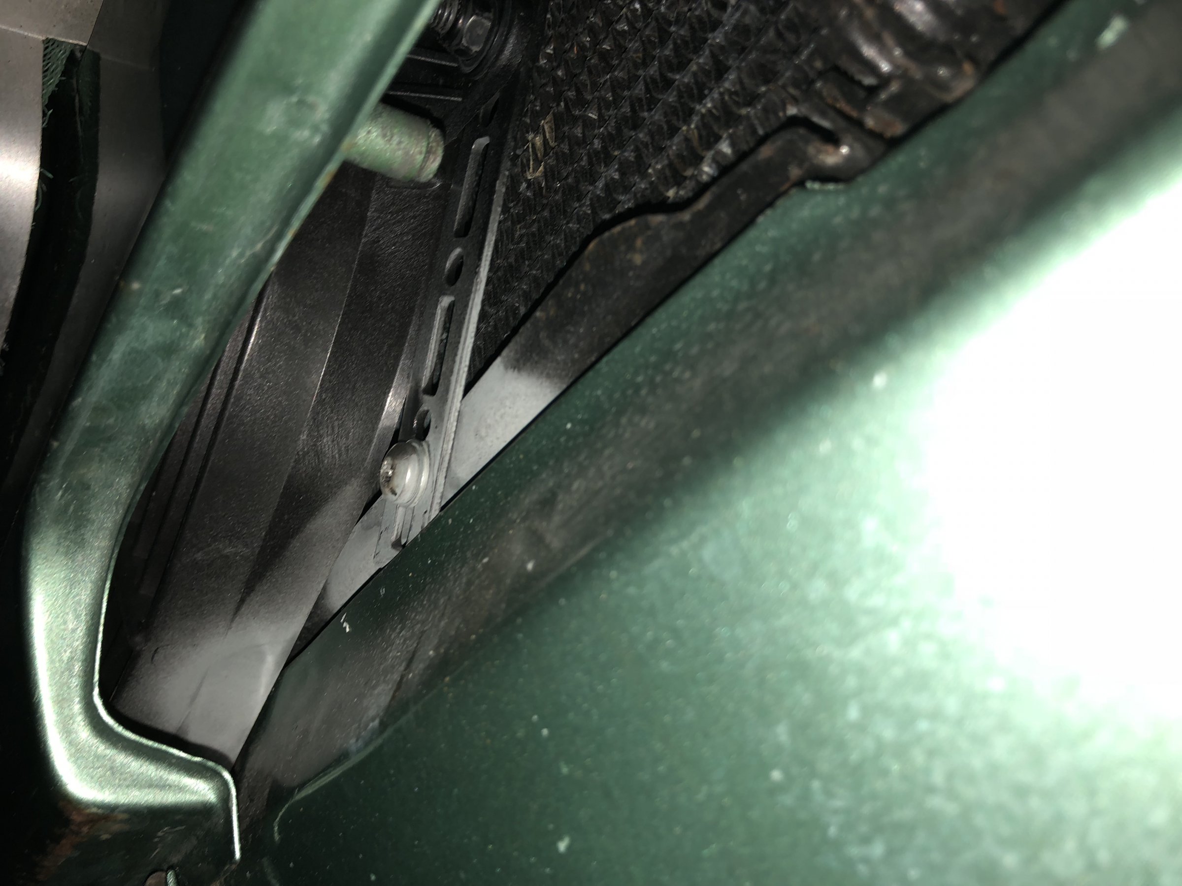

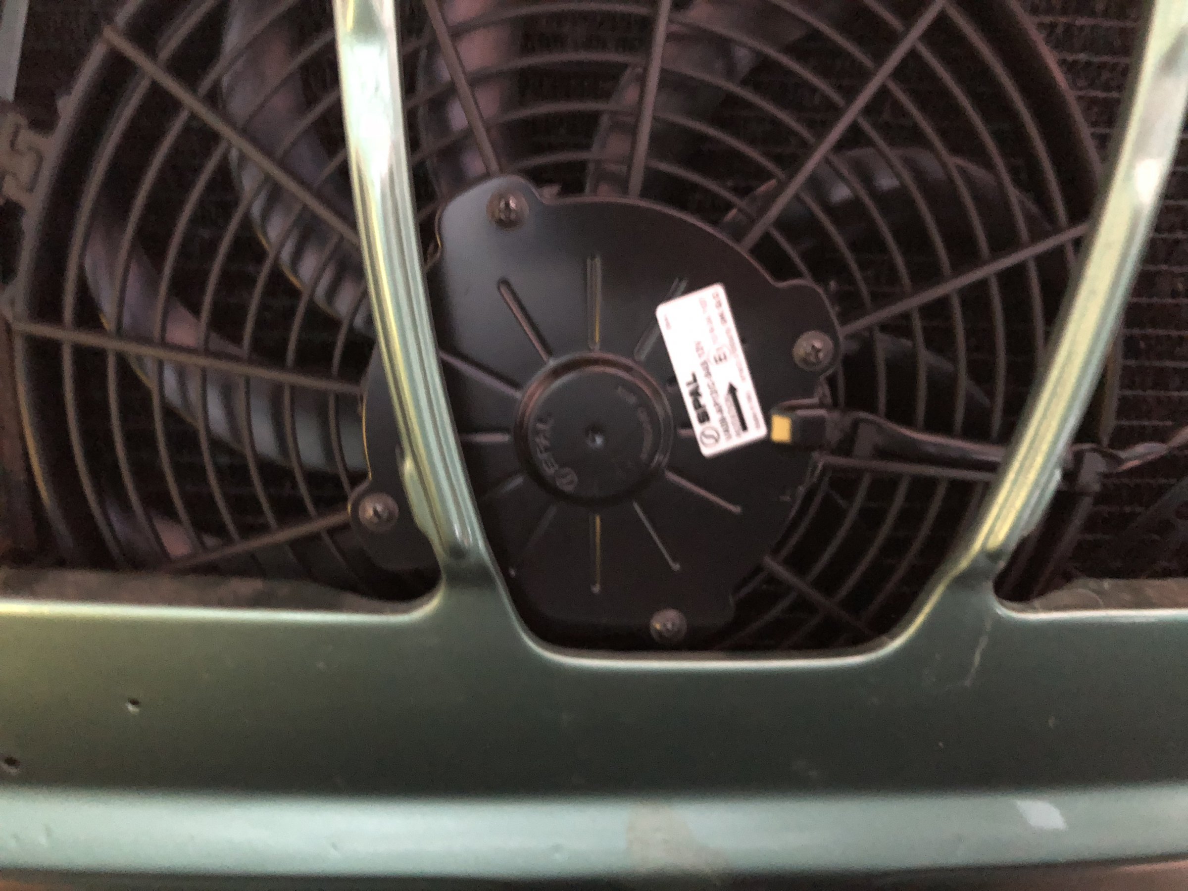

Vorletztes Wochenende habe ich es dann auch getan. Entgegen meiner ersten Gedanken habe ich mich doch dazu entschieden, die Scheinwerferwischer auzubauen und den elektrischen Lüfter vor den Kühler zu setzen.
Eingebaut habe ich einen
Spal Kühlerventilator 1500m³ blasend D310-D280 T=52 / VA09-AP12/C-54S 12V mit variabelen Spal Besfestigungslaschen
sowie einen

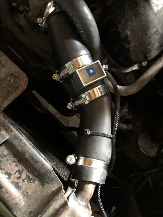

Revotec Thermoschalter einstellbar Schlauchanschluss 35mm (Der Thermoschalter kam direkt verkabelt und mitpassendem Relais.)
Die Bilderqualität bitte ich zu entschuldigen
IMG_1657.thumb.JPG.4131054498bae198387cb3dedbffb2d5.JPG IMG_1658.thumb.JPG.3f3948bca95b3bf8ff3cfa1719cca914.JPG
Den Thermoschalter habe ich jetzt so eingestellt, dass er knapp über der normalen Betriebstemperatur einschaltet. Werkseitig eingestellt ist dann, dass er 3 Grad unter dieser Temperatur wieder ausschaltet.
Soweit so gut, aber wer messen kann ist klar im Vorteil. Der von mir verwendete Ventilator hat einen ca. 3-4 cm zu großen Durchmesser . Der Träger für die Haubenentriegelung verdeckt oben einen kleinen Teil des Kühlers. Das hatte ich beim Messen nicht bedacht. Um nicht einen neuen Lüfter kaufen zu müssen, habe ich den Ventilator entsprechend etwas tiefer gesetzt und die Befestigungsschrauben etwas unterlegt, so dass der Ventilator im unteren Bereich vor dem unteren Querträger liegt.

Ich hatte den Lüfter auch erst vorm Kühler ( zusätzlich zum normalen), meiner war auch zu groß, passte mit dem Haubenschloß überhaupt nicht. Deswegen habe ich ihn letztlich doch hinter den Kühler gesetzt, als einzigen Lüfter .
