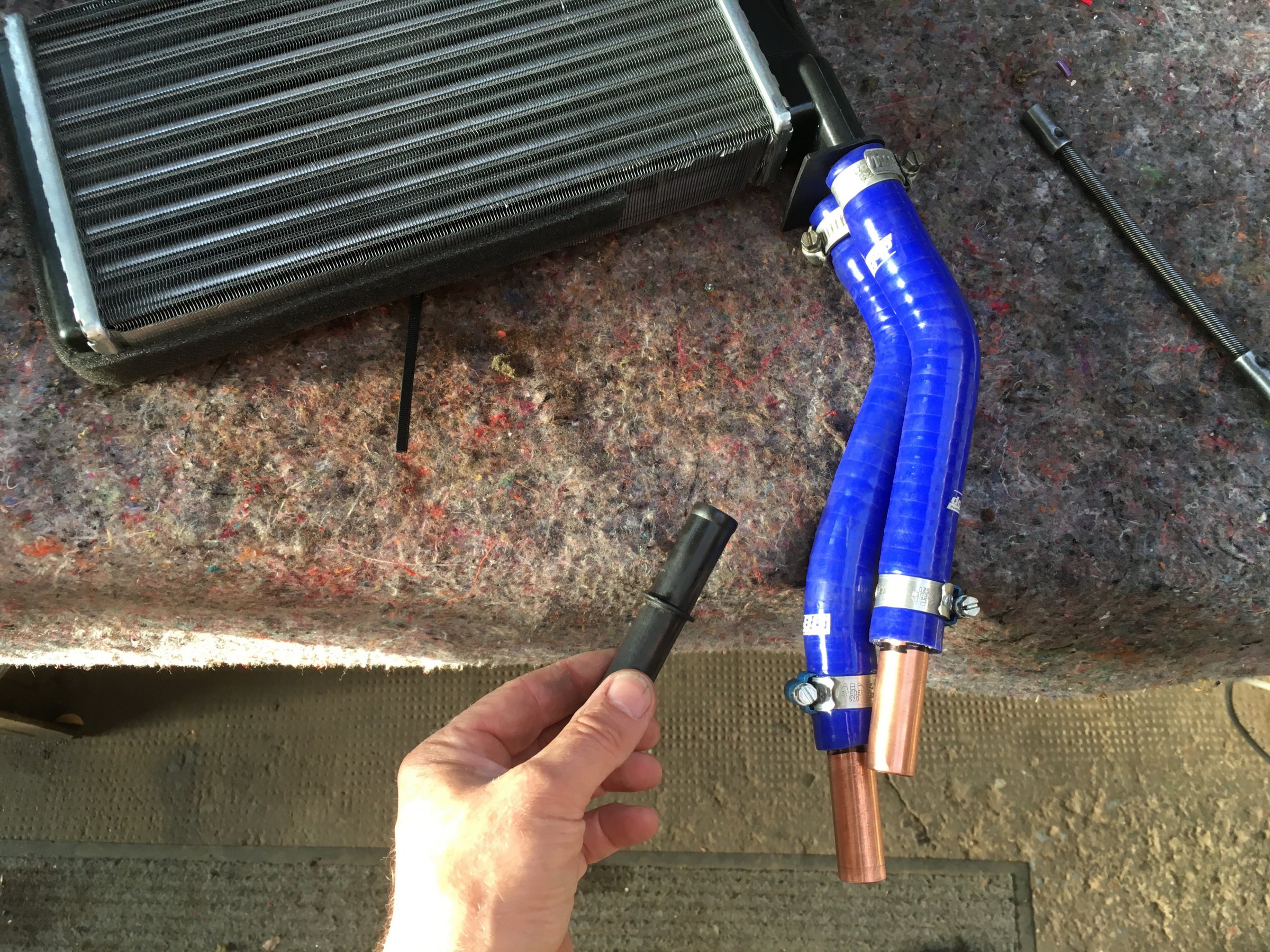

[mention=3480]Saabfreund[/mention]: Nein! warum sollte das Über-/Unterdruck-ventil ansprechen, wenn aus dem genannten Wärmetauscheranschluß - für Hebammen sehr gut zugänglich im Aquarium - aus den zwei gebrochenen Röhrchen das Kühlwasser schneller rausfloß, als ich literweise Wasser nachgießen konnte, bis ich wieder nach Hause kam !
Deshalb ersetze ich diese übeer die Jahre mürbe gewordenen Kunststoffröhrchen inzwischen durch passendes Kupferrohr.IMG_4684.thumb.jpg.64813a76a93a9900a1c283faaa08adb5.jpg

Zu # 35: Guter und dauerhaltbarer Vorschlag, dessen Maße Du ja mit ca. 18mm Durchm. und 80 mm Länge im anderen Fred angegeben hattest.
Der mit den Hebammenfingern war mein Werkstattmensch, der dann auch (die noch lieferbaren oder vorrätigen NOS ?) Original-Saab-Kunststoffteile (mit einem Wulst von ca. 18,5 mm an jedem Ende) einbaute!
Wenn auch die wieder 25 Jahre (auch mit den dauerelastischen blauen Do88-Silikon-Schläuchen versehen) halten, haben sowohl ich selbst, als auch mein 9K das Mindest-Haltbarkeitsdatum wohl überschritten :tongue: !
