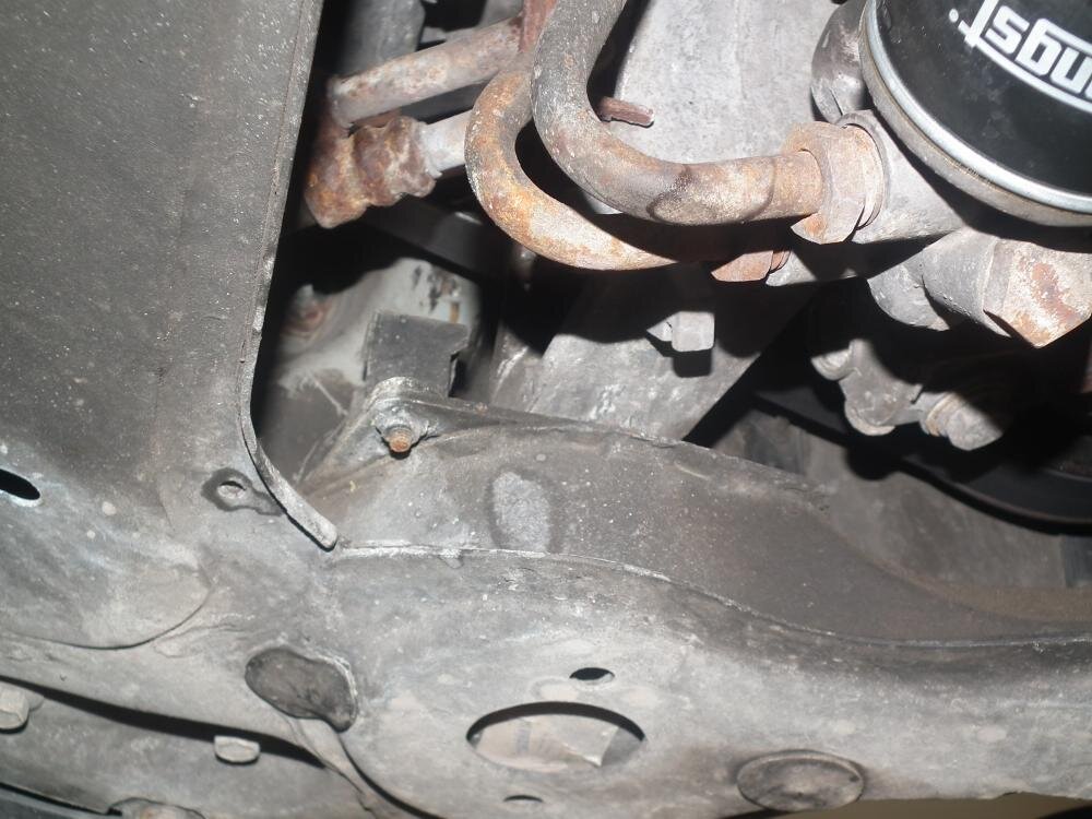

1. den Knochen oben ausbauen - ist klar
2. Vorderes Motorlager - das Hydrolager ist gemeint ?
3. Halteschraube ausbauen - keine Ahnung welche das ist und wo sie sich befindet
4. hintere Stützlager abbauen - auch keine Ahnung was gemeint ist
Es wäre nett und hilfreich, wenn ihr einem Unerfahrenen etwas Unterstützung geben würdet.

Stütz/Motorlager: Es gibt insgesamt 3 Stützlager. 2 am Motor, eins am Getriebe. Das ist bei jeder Anleitung gut zu sehen. Wenn ich auch noch beschreiben muss, was ein Stützlager ist, und wie der Befestigungsaufbau ist (wie gesagt, steht alles in WHB's und dem DIYS), na dann. Und auch ohne: Einmal unter das Auto gelegt und man sieht, wo die Sützlager sind.
BTW: 16er Schraube, mit der die Stützlager verschraubt sind....

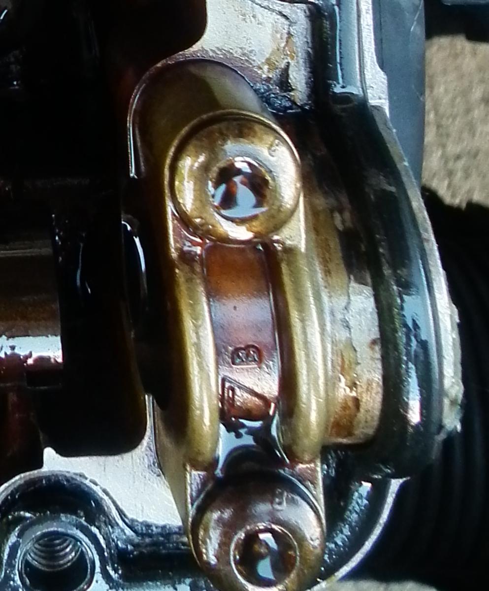

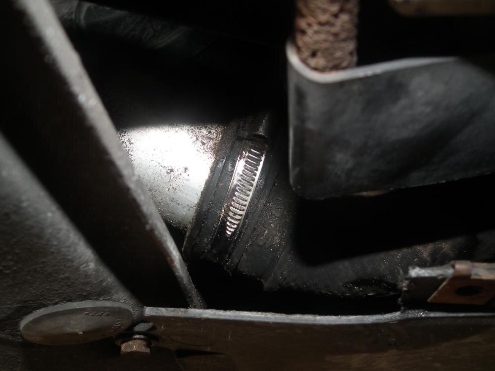

Der Stopfen an dieser Stelle ist etwas undicht und ich würde das gleich in Ordnung bringen wollen.
Nun müssen wohl zum Auswechseln der Dichtung diese beiden Schrauben gelöst werden.
Mit welchem Drehmoment sind die denn angezogen :confused: oder sind die eingeklebt ?
Oder bin ich auf dem Holzweg ? Bzw. welchen Trick gibt es hier ?
Danke :ciao:
Das sind Torx-Schrauben mit einem zusätzlichen Sicherungsstift. Zum Lösen brauchst Du ein spezielles Torxwerkzeug mit einer entsprechenden Aussparung.
TORX mit Loch habe ich, nur rücken und rühren sich die Schrauben nicht. :mad:
Jetzt steinigt mich.
Diese Schruben habe ich mit psendem Werkzeug nie los bekommen.
Entweder Schraube rund oder Werkzeug kapputt.
Wie ich das mache gern auf PN
War bei mir mit dem passenden Werkzeug kein Problem.

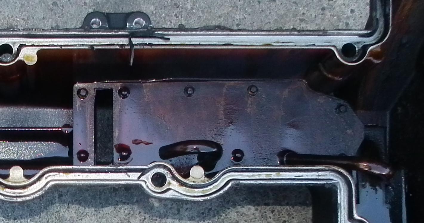

Noch eine Frage zum VD:
Was verbirgt sich hinter dem Blech außer, daß es dort zur Öffnung für die Entlüftung geht ?
Kann man das Blech zur Reinigung demontieren und danach wieder anbringen ?
Wozu sind die beiden Schnorchel gut ?
An der Oberkante des Bleches (Oberkante auf dem Foto) schaut eine Folie 2mm raus. Wozu ist diese dort ?
Danke :ciao:
Wenn es darum geht, den (darunterliegenden) Stopfen heraus zu bekommen, dann können die Schrauben unberührt bleiben. Der St. lässt sich einfach rausdrücken.
Es macht Sinn, dann die frühere Stopfenversion zu verbauen.
Wenn ich keine frühere Stopfenversion zu Hand habe, wie bekomme ich dann die jetzige wieder dicht ?
Ich nehme an, daß ein heraus gedrückter Stopfen eine Einbahnstraße ist !?
Es geht letztendlich nicht darum den Stopfen herauszubekommen, sondern dicht soll er sein.

Wenn ich keine frühere Stopfenversion zu Hand habe...
Der Ralf saab-since-1988 hat so viele, dass er sie verscheuert.
Die Originalventildeckeldichtung sollte abdichten. Es gibt aber auch After-Market-Teile, die nicht rund, sondern eckig sind. Die dichten sehr schlecht ab.
Allerdings macht es Sinn, da wo es für die Dichtung "eckig oder rund" wird, ein wenig Dichtmasse dazu zu geben, dann dichtet sie auf jeden Fall ab.
Zu dem Alustopfen gehört auch ein Dichtring. Und natürlich die Halterung / der Bügel, der den Stopfen festhält.
Auch öffentlich:
Hammer und Meißel ist der Weg zum Erfolg.
Dicht bleibt die neue Version mit zusätzlichem Auftrag von Loctide518
Und meine Aussage war Werkzeug kaputt oder Schraube dull (sehr weich das Ding)
Wer echt selbst da einige mal dran war, weiß was ich meine.
Ich versuche es an der Stelle gar nicht mehr mit passendem Tool, verwende anschließend popelige 6-Kant
