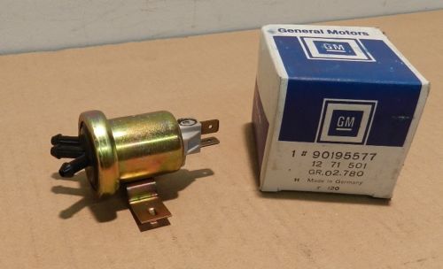

Hier die Motoren vom Opel. Unten zwischen den Motoren liegt das Regelventil was nur zumacht wenn das Licht an ist.

Falls sich das jemand basteln will, die Teilenummer von dem Regelventil ist bei Opel 1271501
Dieses Ventil ist nur für den Wasserschlauch. Das die Wischer nicht arbeiten bei Licht aus, müßte man dann selber klemmen. An die Motoren gehen 3 Kabel dran. Wie man das am besten bewerkstelligt, kann ich jetzt auf Anhieb nicht sagen, müßte man sich mal den Schaltplan vom Vectra A annehmen wie die das da gemacht haben.
