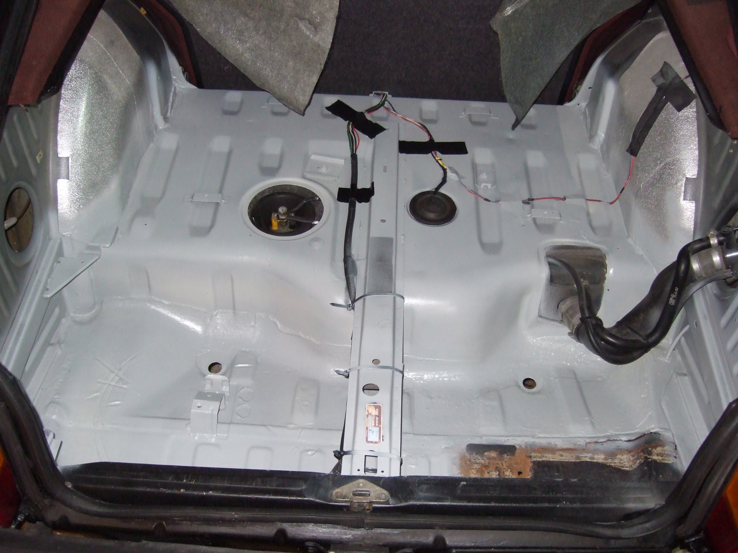

Würdet ihr die Matten zum Finale wieder einkleben? Ich wollte die Mulde schlicht beim Lacken mit machen lassen und gut ist´s...

Wo nicht lose und unterrostet, lass sie doch drauf?!
Ja, ich hab es auch z.g.T. abgekratzt und die Reste abgewaschen, aber die festen Stellen gelassen.
(Durchgerostete Stellen sind zu meiner Schande immer noch nicht geschweißt.)
Ich habe das hochgeschätzte Brantho-Korrux 3in1 aufgestrichen, bei Bedarf wird's wiederholt, und eine Dämmatte o.ä. kommt nicht wieder rein.
Nee... das gibts bei mir nicht. Ich hab angefangen und jetzt muss alles runter. Den Rest schaff ich auch noch... :redface:
Natürlich rosten immer die selben Stellen... wofür ist die verrostete Halterung rechts unten gut gewesen?
Ich mach drei Kreuze wenn der Wagen keinen Rost mehr hat. Aber auch hier gilt: einmal angefangen muss man es auch durchziehen.

Drinlassen und sich mit dem Rost der Dopplungen ärgern, oder raus und frisches glattes Blech rein??
Also rausflexen den Mist und gut ist´s... ganz einfach. Das Ding stört doch nur wenn man es nicht mehr nutzen kann... mal ganz abgesehen von dem Rost...
