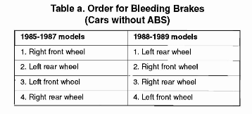

Grundsätzlich jedes Rad einzeln, oder ?

Und ja, jedes Rad grundsätzlich einzeln, die Reihenfolge wird für jeden Fahrzeugtyp anders angegeben - hier für den 901:

ABS hat er nicht .... Die Reihenfolge hab ich auch aus dem Buch :smile:

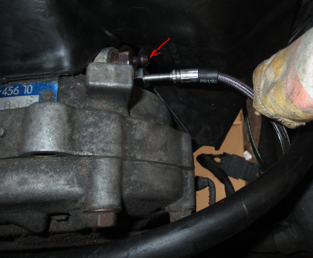

1. Wo ist die Entlüftungsschraube für die Kupplung

Die Entlüftungsschraube für die Kupplung findest du am Nehmerzylinder in der Aussparung der Plasteabdeckung über der Kupplung:

Besten Dank für das Bild ! Jetzt weis ich Bescheid :top:
