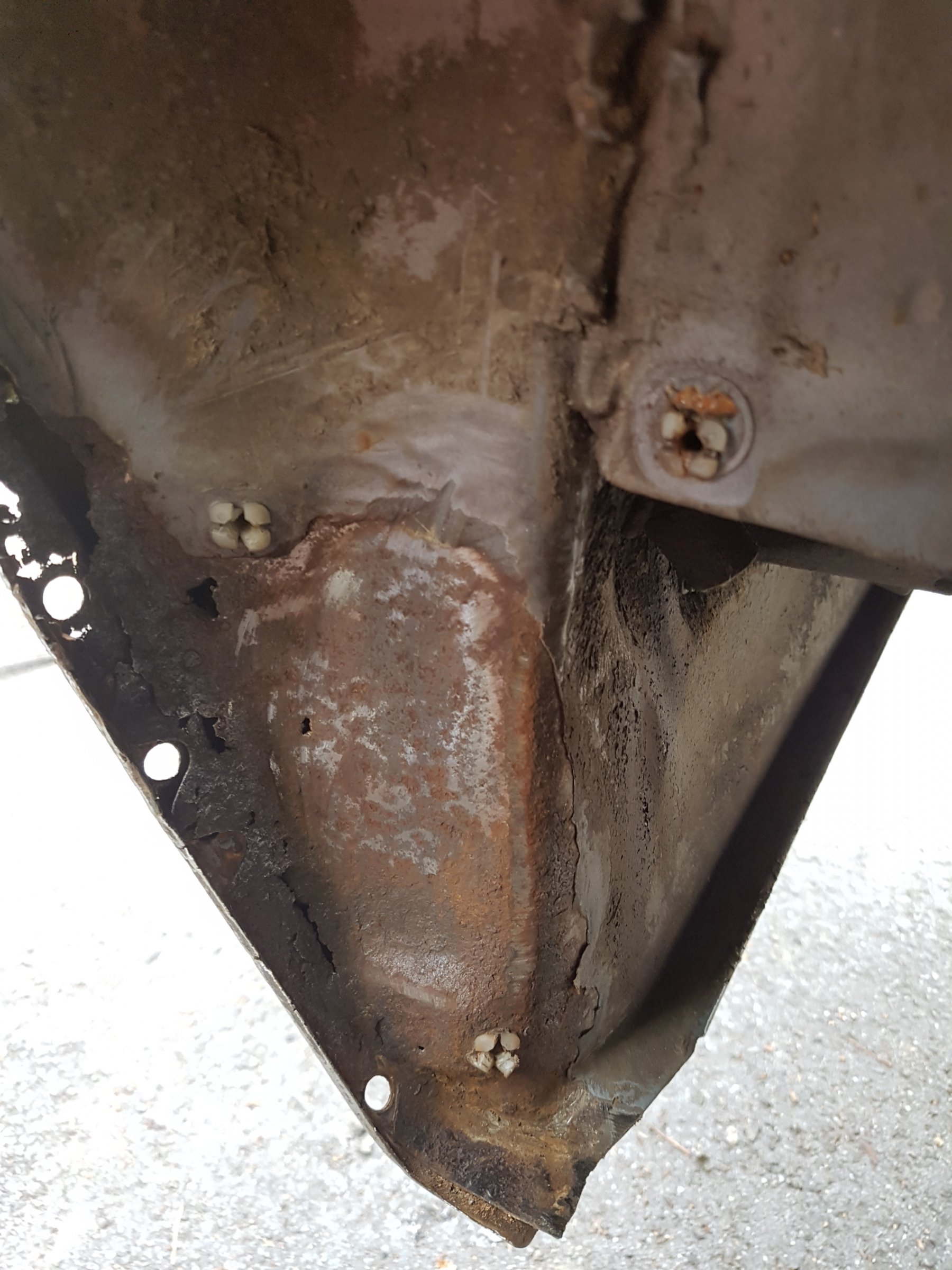

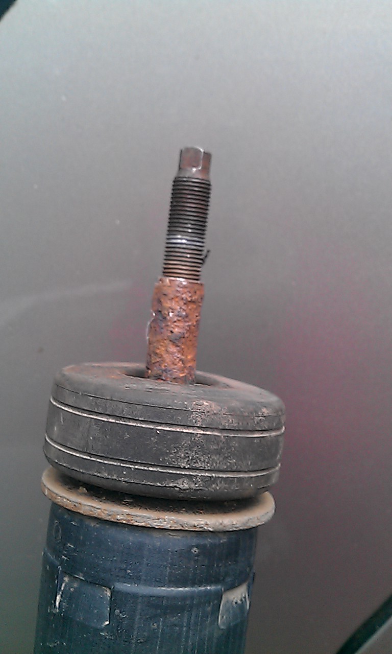

August 21, 20168 j Luca, Du stilisierst doch wieder die Neben- zur Hauptaussage hoch. Aber egal, ist hier im Fred ja tatsächlich ot. Deshalb, nach rd. 2 Seiten zu den (vermeintlichen) Schwächen des 9k, von mir nochmal der Satz in Kurzform: Der 9k ist das beste Auto, das SAAB je gebaut hat. Die Hütte hat einfach keine wirklichen schweren konstruktiven Schwachstellen. Die hier in den Postings genannten Punkte beziehen sich zu großen Teilen auf Dinge, welche nach Laufleistungen von heute ja mind. über 200T km, wenn nicht deutlich über 300T, wirklich nur als normaler Verschleiß angesehen werden können und müssen. Die mit Abstand wichtigste Stelle aus meiner Sicht (nach rd. 22 Jahren mit immer mind. einem 9k auf dem Hof) ist und bleibt, wegen der erhöhten Wahrscheinlichkeit und der sehr hohen Behebungskosten, der vordere Scheibenrahmen. Aber auch dies ist nicht konstruktiv bedingt, sondern klar schludriger Arbeit bei einem vorherigen Frontscheibentausch geschuldet. Der Rest ist, wenn es nicht gerade (was halt deutlich unwahrscheinlicher ist) die hinteren Stoßdämpferaufnahme(n) erwischt hat, mehr oder weniger Erdnuß.
August 21, 20168 j Selbst bei den hinteren Stoßdämpferaufnahmen handelt es sich Anfangs auch nur um Korrosion der Innenkotflügel die durch einfache Blecharbeiten behoben werden kann. Wobei der Rost erst bei den Stossdämpfern anfängt. Bearbeitet August 21, 20168 j von Saab--Fan
August 23, 20168 j aus eigener bitterer Erfahrung: durchgerostete Bremsstaubbleche an den Vorderbremsen! Die zu tauschen ist nicht so wild, aber hätte wir die beim Kauf kontrolliert, hätte uns auffallen müssen, dass der Wagen lange und oft in salzigen Gegenden unterwegs war. Die braune Pest hat sich unten überall ausgebreitet: alle Wagenheberaufnahmen, Bremsleitungen, Tankbänder, alle 4 Kotflügel (vermutlich beim Tieferlegungseinbau zu eifrig mit scharfkantigem Werkzeug gearbeitet), ... also: schau dir den Wagen auch von unten an oder such dir einen Rostindikator ;)
