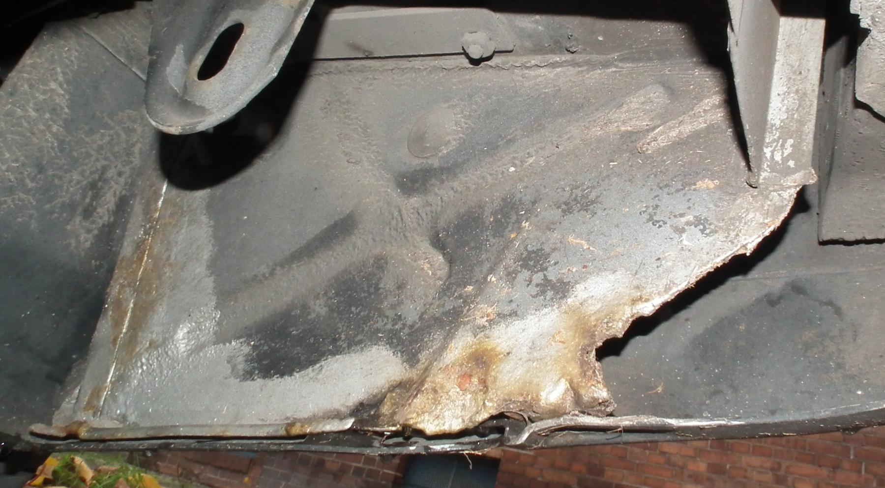

Hintere Radläufe rosten von außen ist meine Theorie. Da ist das Blech der Seitenwand mit dem Radlauf verpunktet und nach innen gbogen. Darauf sammelt sich regelmäßig Dreck und bleibt feucht. Kann man mit der Hand dranfassen und man fühlt es. Ich bürste das zweimal im Jahr aus und trotzdem ist da jedes mal ordentlich neuer Dreck. Da hilft glaube ich nur Fett von innen in den Spalt zu spritzen. Also vom Kofferraum aus und durch die Öffnungen hinter den Kappen in den Türfalzen. Hab ich noch nicht gemacht, aber Timemax Fett hab ich schon da und es steht im Frühjahr an.

Frage ich mich auch. Sobald in dem Bereich Rost zu sehen ist, ist die Reparatur schon überfällig.
Was bedeutet bei Dir Reparatur ?
Blech wegschneiden und erneuern ?

Ja.
Falls Du nach dem Wegschleifen des Rostes tatsächlch noch durchgehend blankes Metall vorfindest, genügt ein neuer Lackaufbau
und eine gute Konservierung aussen UND innen.

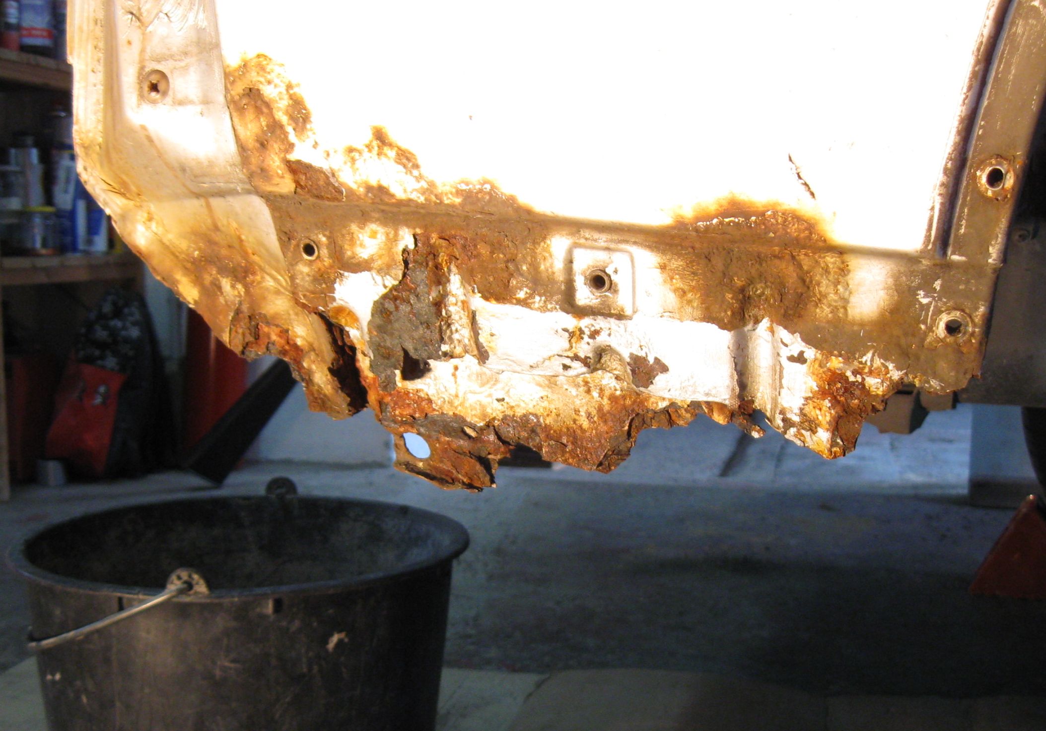

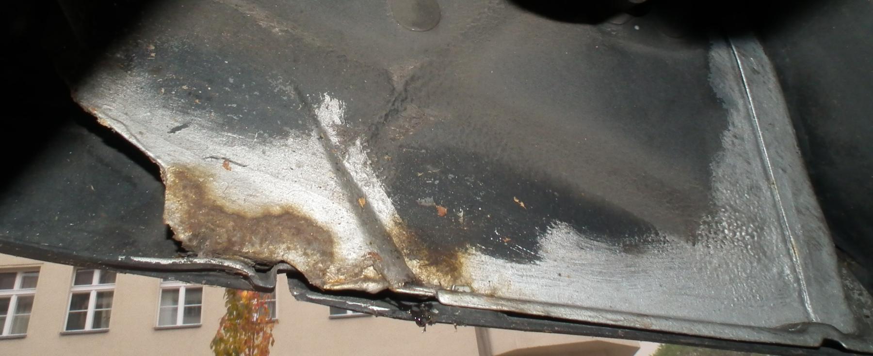

Ist doch auf den Bildern in #88 prima zu sehen.

Das halte ich an der Stelle, wenn bereits von außen Rost sichtbar ist, für relativ weitgehend ausgeschlossen.

Sind das Bilder von dick-tracys 9000 ?
Also wenn ich das richtig sehe, sind das Bilder von Stefans eigenem Silberling.

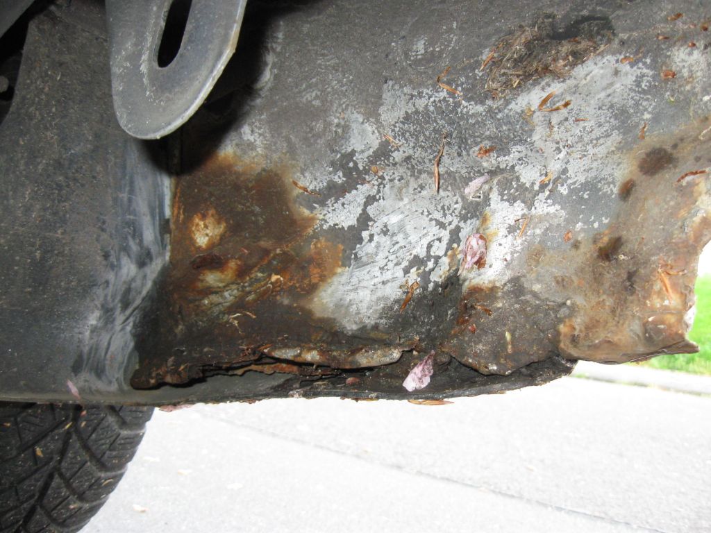

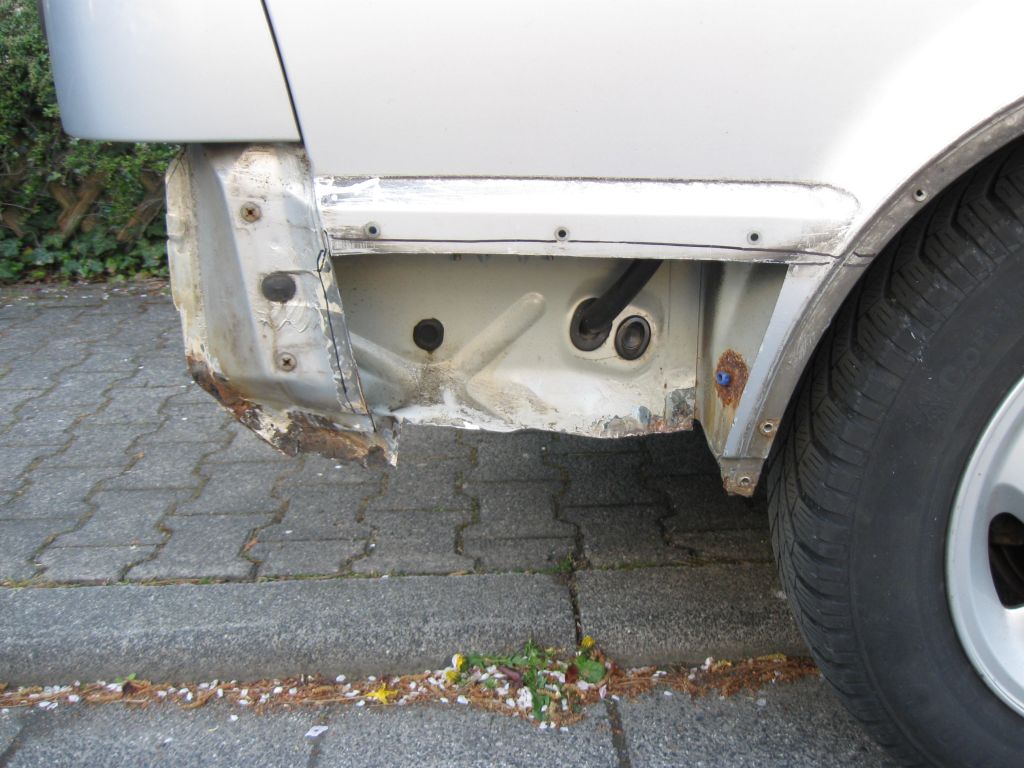

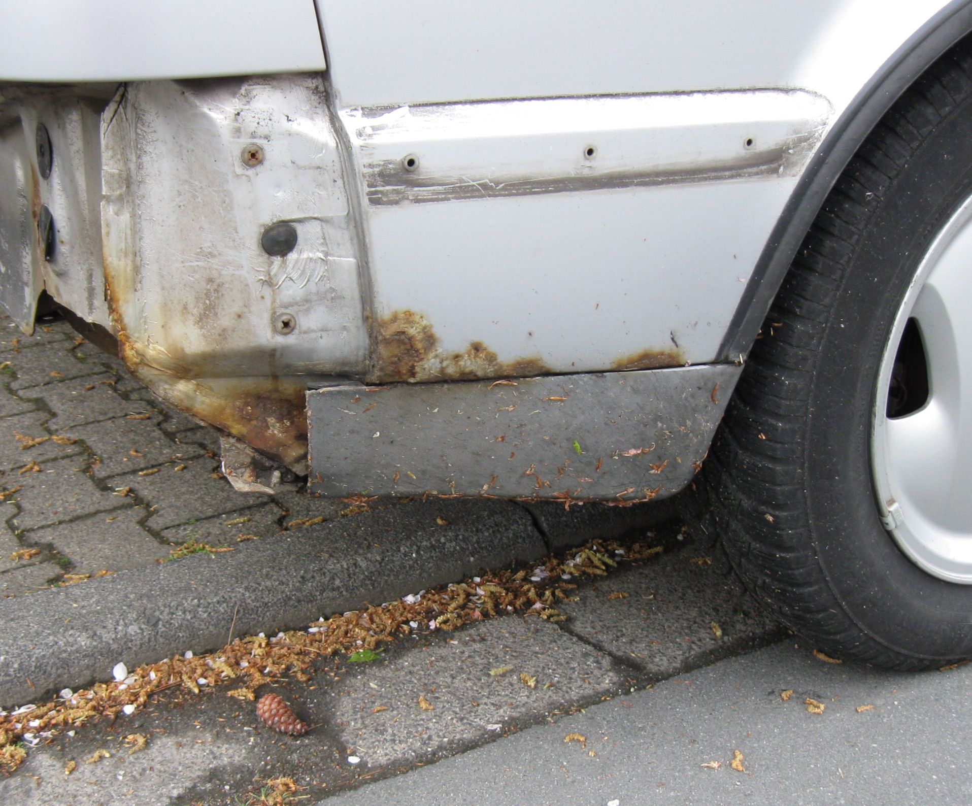

Ja, sind von meinem Silberling.
Er hatte in 2003 (vor Kauf) einen Auffahrunfall.
Ich hatte das Heckbleck gerade ziehen lassen aber die gefalteten Stellen nicht ausreichend konserviert.
In 2015 bin ich dann mit Hilfe eines Freundes dran gegangen (siehe Fotos).
Das sichtbare Blech kam aus einem grünen Schlachter.

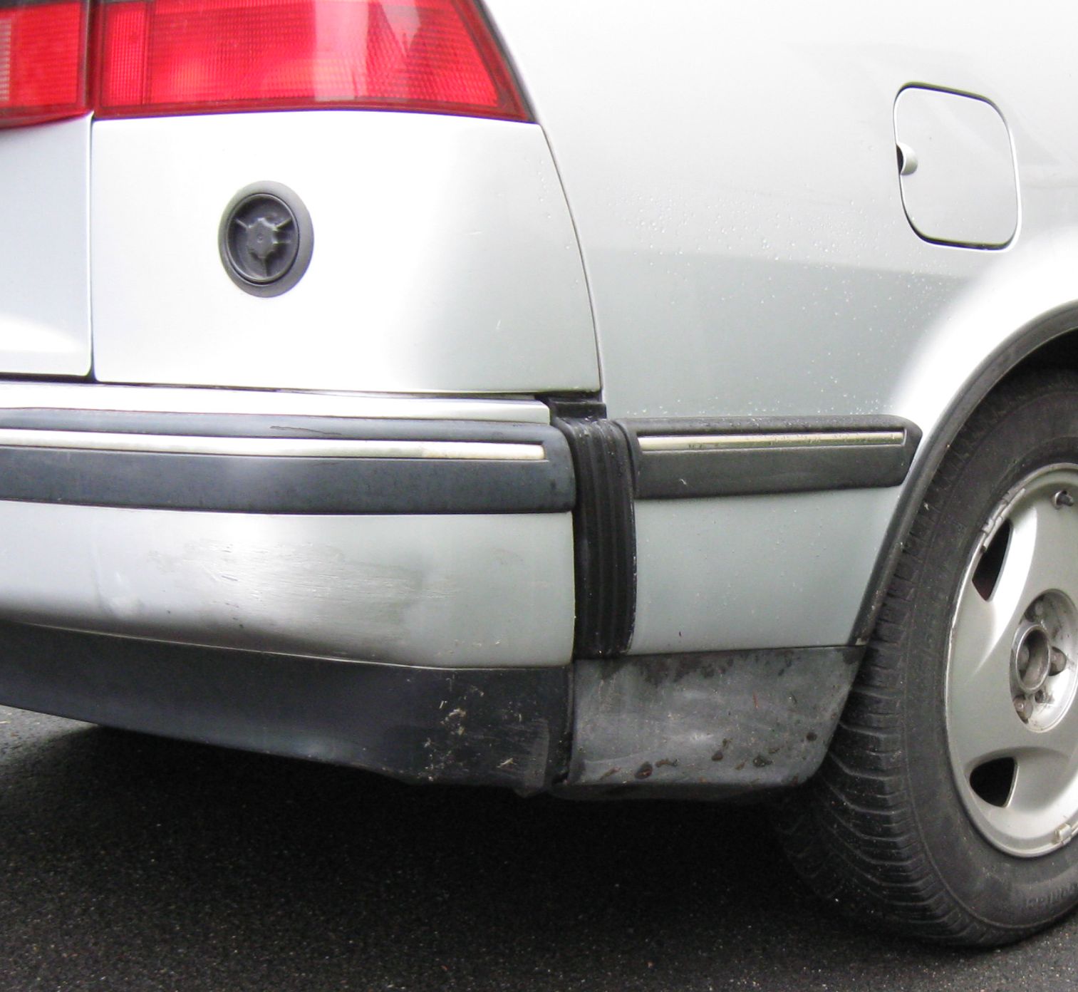

und wie es wirklich aussieht erkennt man nach entfernen der unteren Plastikabdeckung (oder nach entfernen des Teppichs im Kofferraum (kann man dann gleich mal die Stoßdämpferaufnahmen kontrollieren).
Hilft vlt. auch bei einer Entscheidungsfindung.
Besonders schwer zu erkennen bei den Annis und Aeros hinter deren Beplankung...

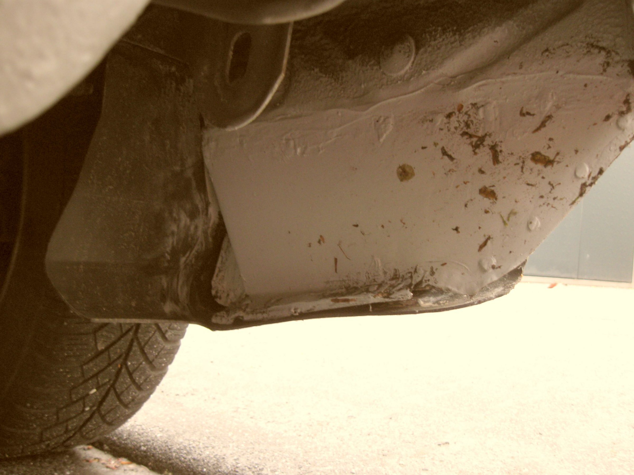

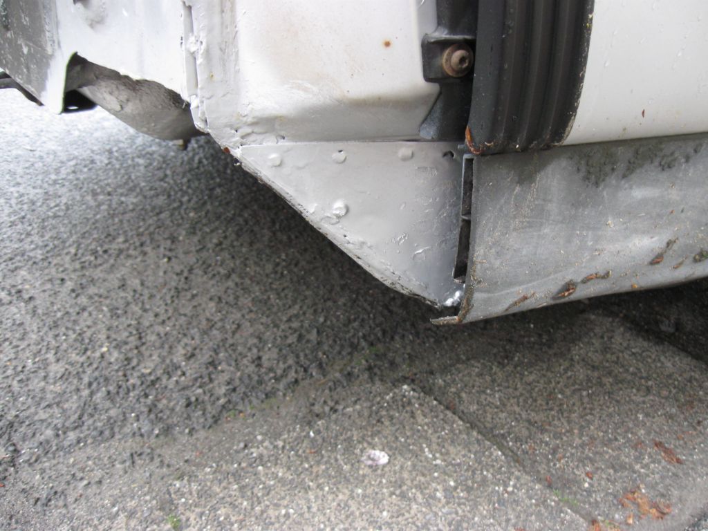

die Fotos - ist das noch zu retten ?

Die Frage kann keiner Verstehen.
Blech und Schweißen, dann ist das zu machen... Du hast doch die Bilder weiter vorne gesehen.
Das richtige Ausmaß sieht man erts nach Demontage der Plastik und Entfernen des Rostes....aber auch dann: Blech und Schweißapparat

Selbstverständlich, warum auch nicht?
Wie, das zeigt doch Stefan in #88 sehr anschaulich.
Außerdem hast Du immer noch nicht außen die Verkleidungen runter. Mach mal. Dann siehst Du (aller Wahrscheinlichkeit nach deutlich) mehr.
Wobei die ganze Diskussion hier am Ende doch ohnehin unnötig ist. So wie Du hier fragst, hast Du absolut keinerlei Erfahrung mit Karosseriearbeiten. Das heißt, Du must Dir ohnehin eine darin geübte und dazu fähige Werkstatt suchen.
Zu wünschen (Bilder haben wir ja davon bisher keine) ist Dir nur, dass sich die Arbeiten mit ganz viel Glück auf den Bereich unterhalb der unteren Abdeckung beschränkt, und nicht noch (was die Sache natürlich nochmal deutlich verteuern würde) in die Seitenwand hinein lackiert werden muss. Allerdings glaube ich da nicht wirklich dran.
