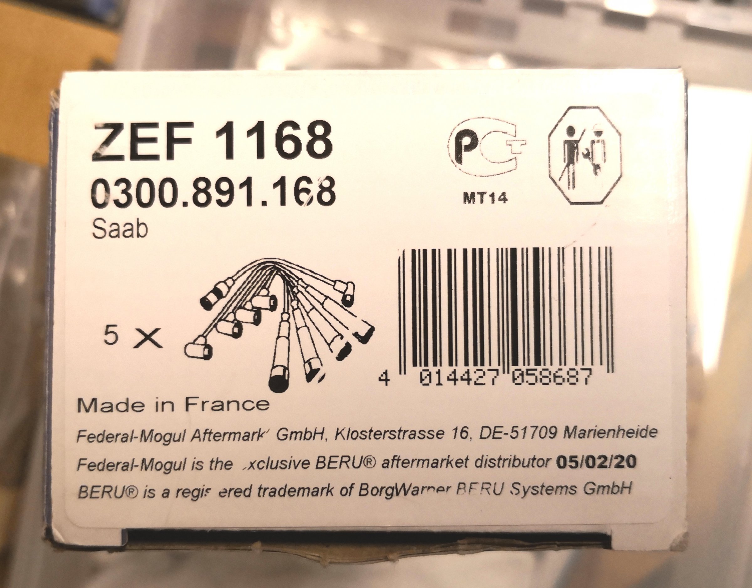

Heute bin ich allerdings mal wieder in ein Fettnäpfchen getreten und habe feststellen müssen, dass ich doch den falschen Zündkabelsatz für meinen 92‘er LPT geordert habe.

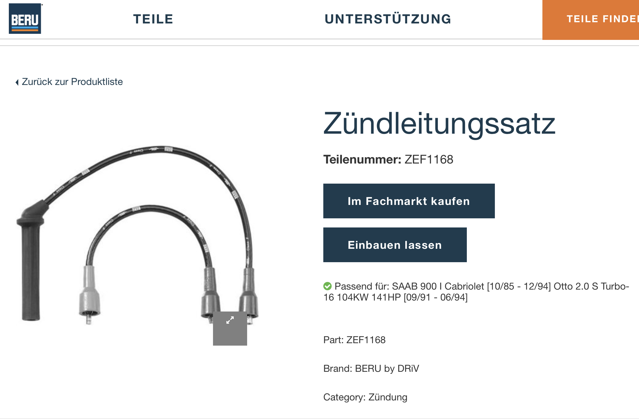

Grundsätzlich werden die Kabel von BERU ja schon empfohlen. Also habe ich mal auf der Beru-Seite die Teilesuche, passend für mein Fahrzeug bemüht, was ja schon als Besonderheit lobend zu erwähnen ist, dass dort überhaupt die alten Schätzchen gelistet werden. Das Ergebnis war jedenfalls der Kabelsatz „ZEF1168“.
Ok, bestell ich mal. Dummerweise natürlich nicht bei den auf skandinavische Fahrzeuge spezialisierten Händlern, da ich bei denen oft nicht die entsprechenden Teilehersteller erkennen kann.

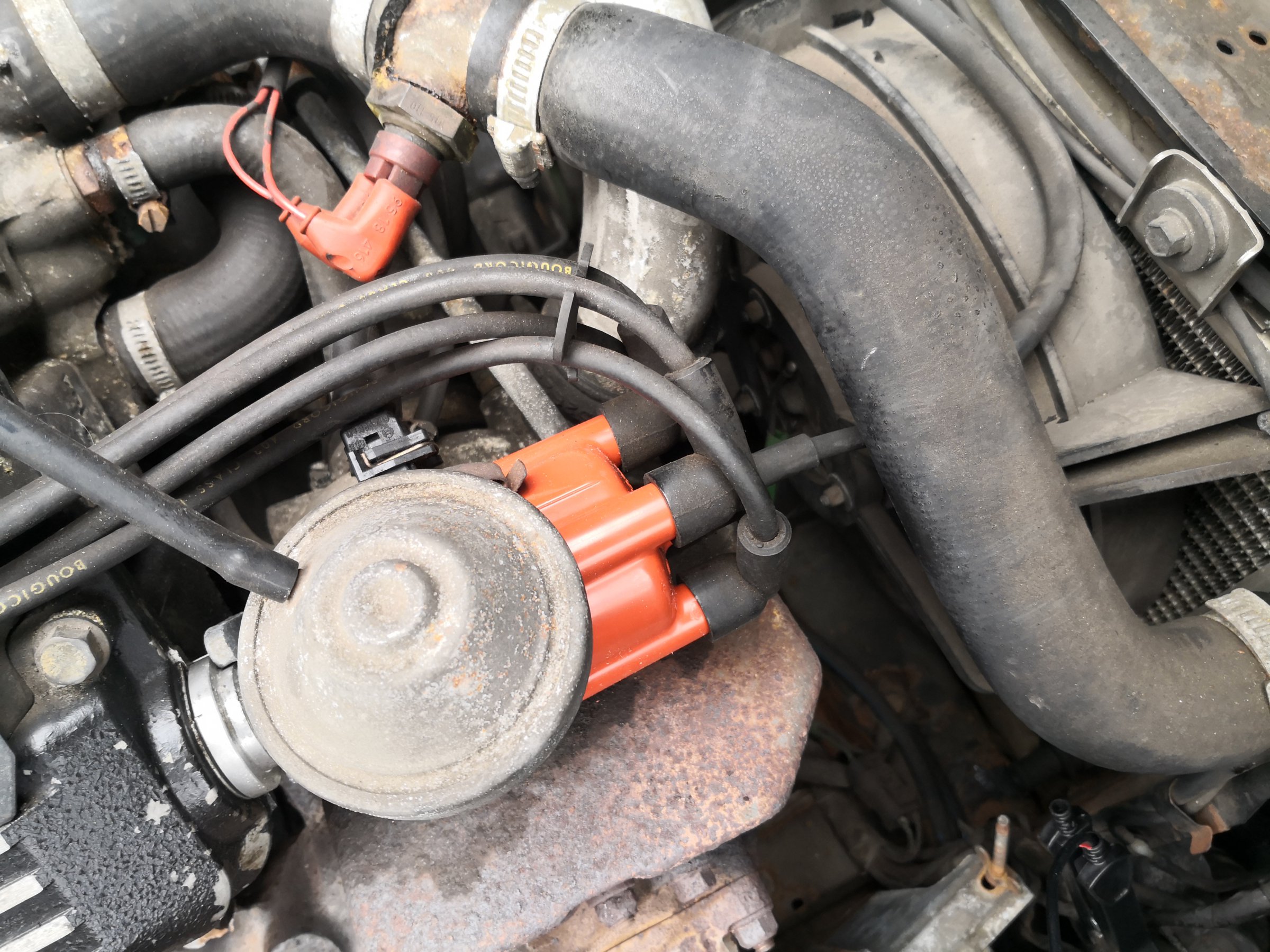

Nun gut, ich hätte eventuell doch noch mal ein Auge auf den Verteiler meines Fahrzeugs werfen sollen, dann wären mir eventuell die 90 grad Stecker am Verteiler aufgefallen. Die bei Beru abgebildeten und durch den Teileanbieter versendeten, hatten natürlich die geraden 180 grad Stecker. Beim Anhalten sind diese dann doch zu kurz und würden sich auch wegen des nahen Kühlwasserschlauchs auch nicht gut verbauen lassen.

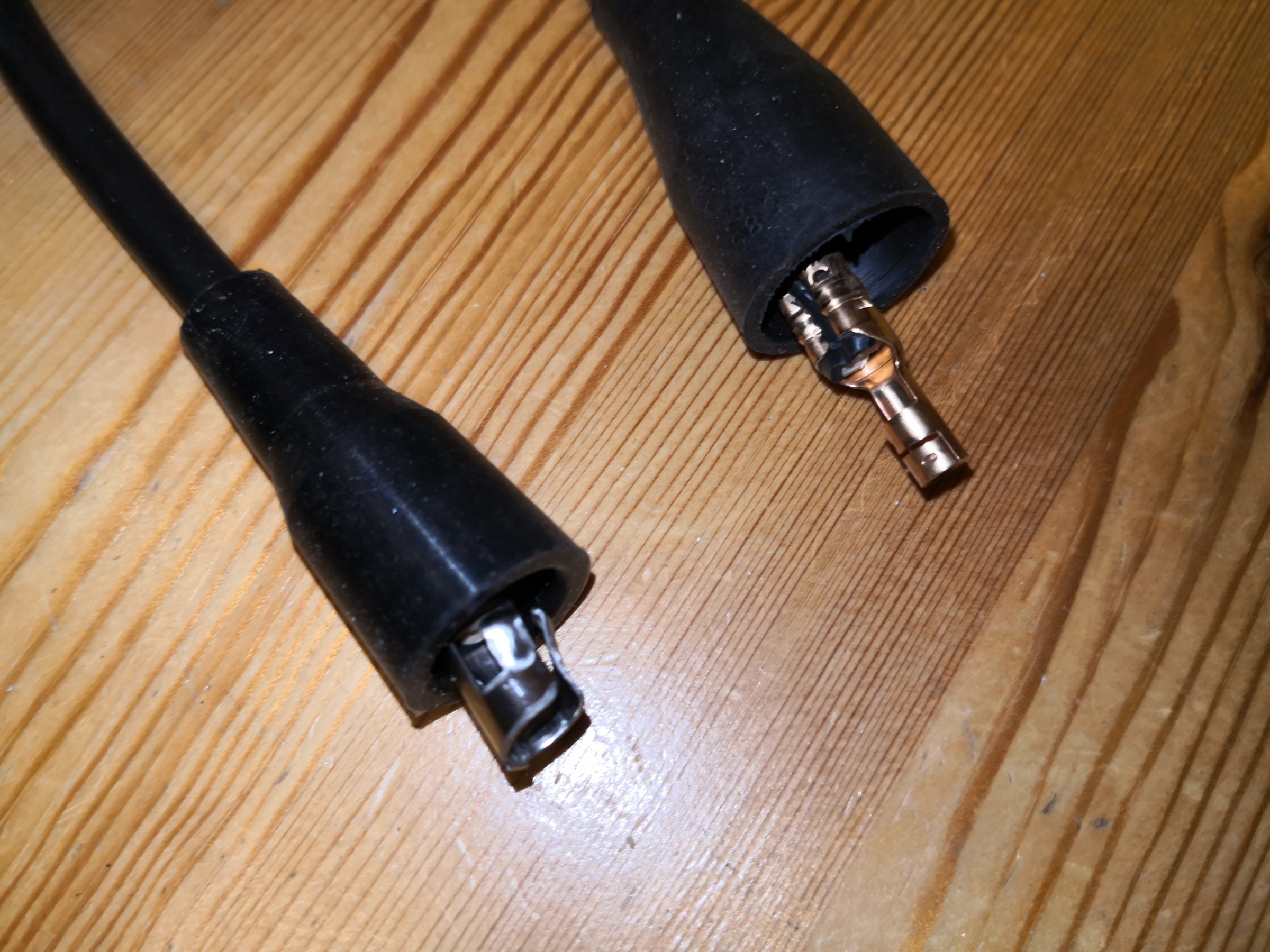

Bereits beim Auspacken viel mir zudem auf, dass eine Anschlussseite des Kabels zur Zündspule doch wohl nicht passen kann, wenn sowohl die Spule als auch die Verteilerkappe (beides Bosch) über DIN Buchsen verfügen. Auch die bei der Teilesuche empfohlene Beru-Verteilerkappe VK106 (war auch bisher bei meinem Saab verbaut) verfügt über DIN-Buchsen. Kurz, der Beru-Zündkabelsatz ZEF1168 will so gar nicht zu meinem Fahrzeug passen.
