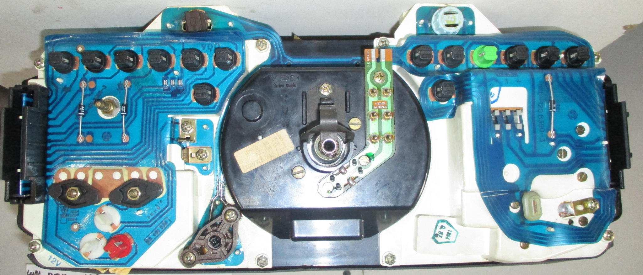

Kurze Frage, da ich mich nicht mehr erinnere: an die rechte Birne der Tachobeleuchtung, komme ich da noch durch die Lautsprecheröffnung dran? Welches Leuchtmittel wird da verwendet?
Hi, ja da kommst Du noch durch die Lautsprecheröffnung dran. Das Leuchtmittel findest Du unter der Bezeichnung W5W T10.
VG
Mario
Maximal 3 Watt oder LED
Die grüne LED kann ich sehr empfehlen. Wird nicht mehr heiß, was die Leiterfolie freuen wird und ich habe das Gefühl, das es auch noch etwas heller geworden ist.

#3 von helmut-online kann ich nur bestätigen, bei meinem waren 5 W drin, und die haben schon Schmorspuren am Plaste hinterlassen! Also W3W, oder eben LED, wenn beliebt.
Deiner ist doch wie meiner, da sieht es ein kleines bißchen anders aus als auf dem Foto von Gerd:

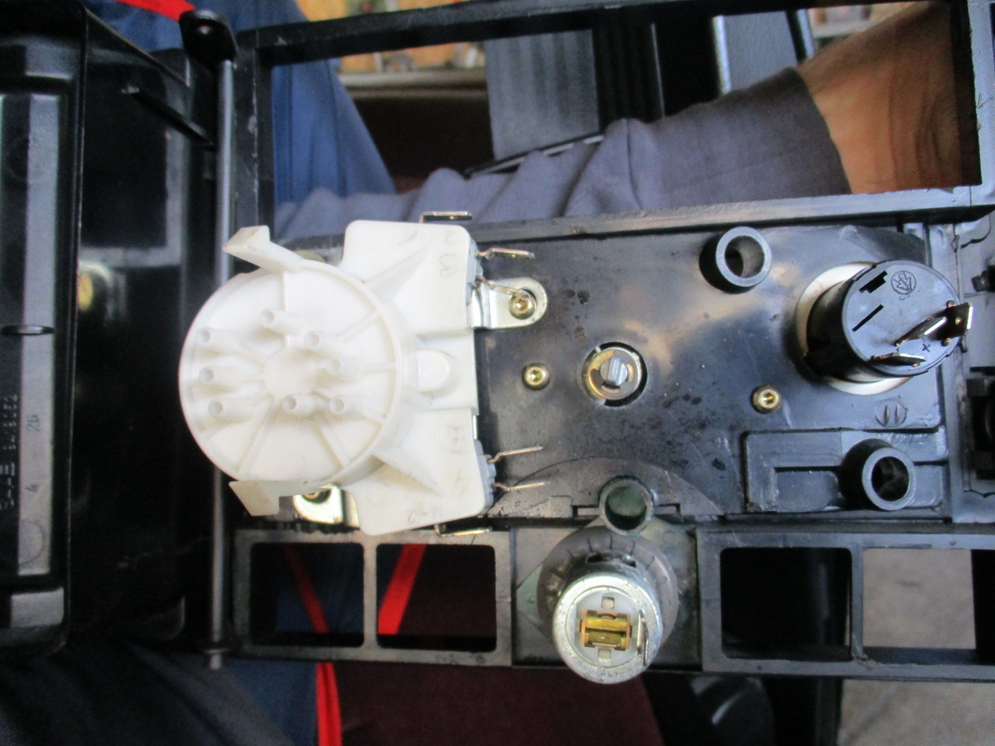

So, fast alle Birnchen erneuert. Jetzt erinnere ich mich, dass hier im Forum mal ein Bild rumgeisterte, welches die Rückseite der Heizungseinstellungseinheit zeigte. Da konnte man gut sehen wo die Leuchtmittel sitzen. Bei ist nur noch der untere Bereich der Luftverstellung etwas dunkel. Ich vermute da gehört ebenfalls noch eine Birne getauscht.
Weiß jemand wo ich das Bild finde?
Super! Sehe ich das richtig, dass die Verstelleinheit gar nicht direkt beleuchtet wird? Oder wird der untere Teil über den Zigarettenanzünder versorgt (da scheint ja auch eine Birne reinzukommen)?
