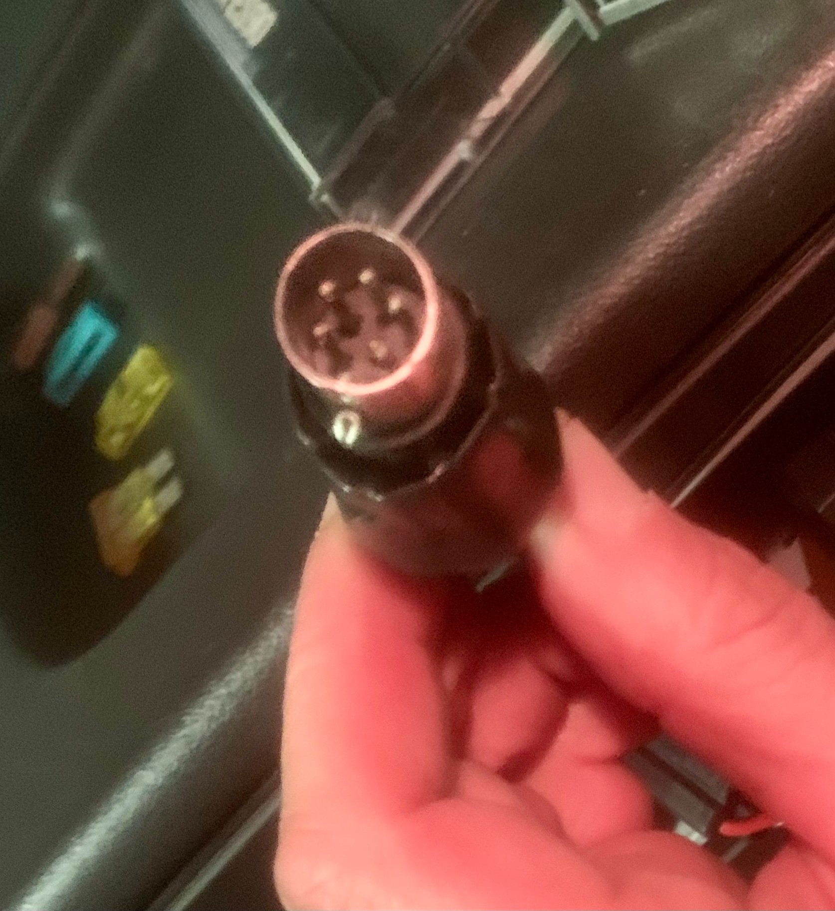

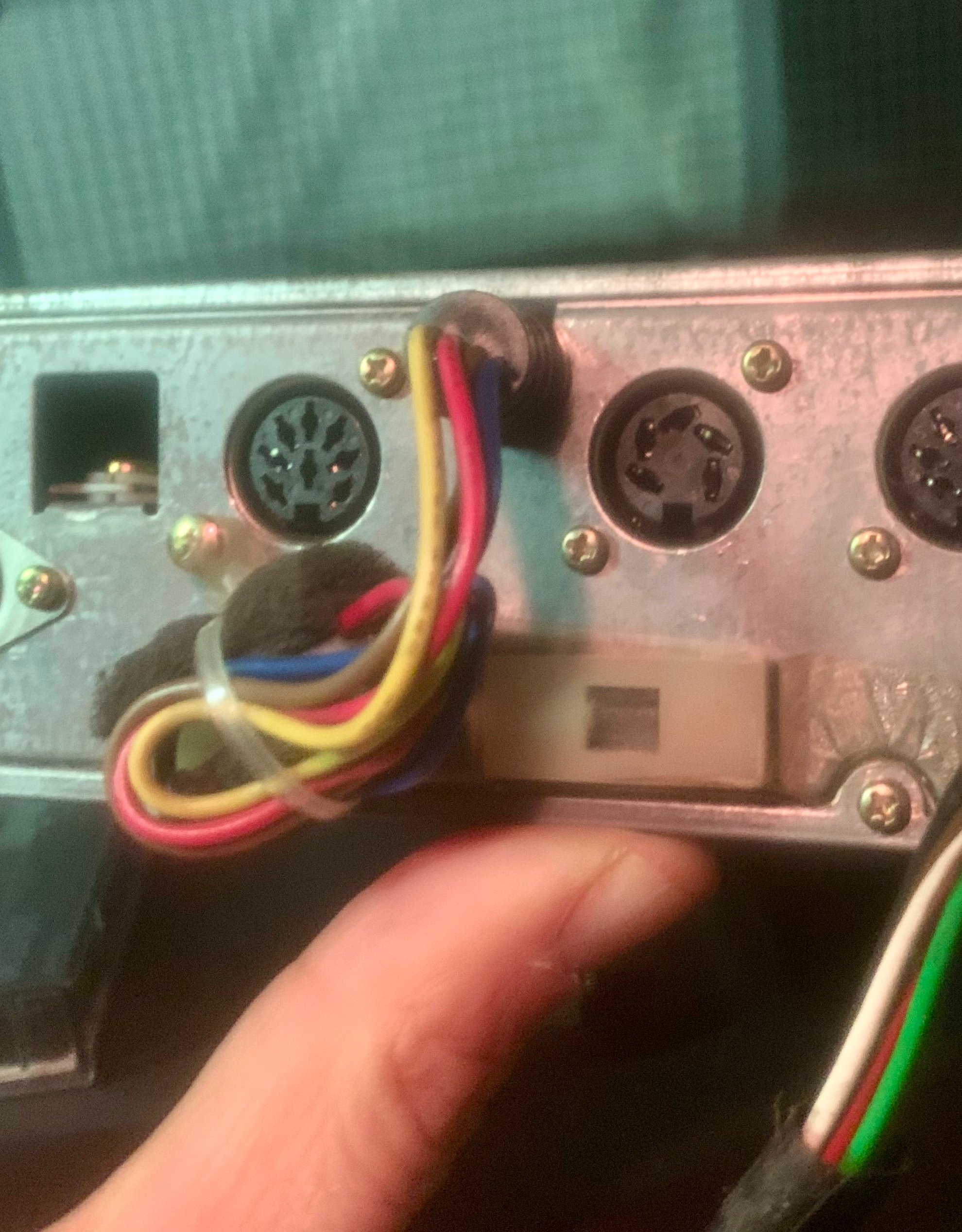

Nun habe ich im Radioschacht ein blaues Kabel mit 5-poligen Rundanschluss gefunden (siehe Bild 2/3).

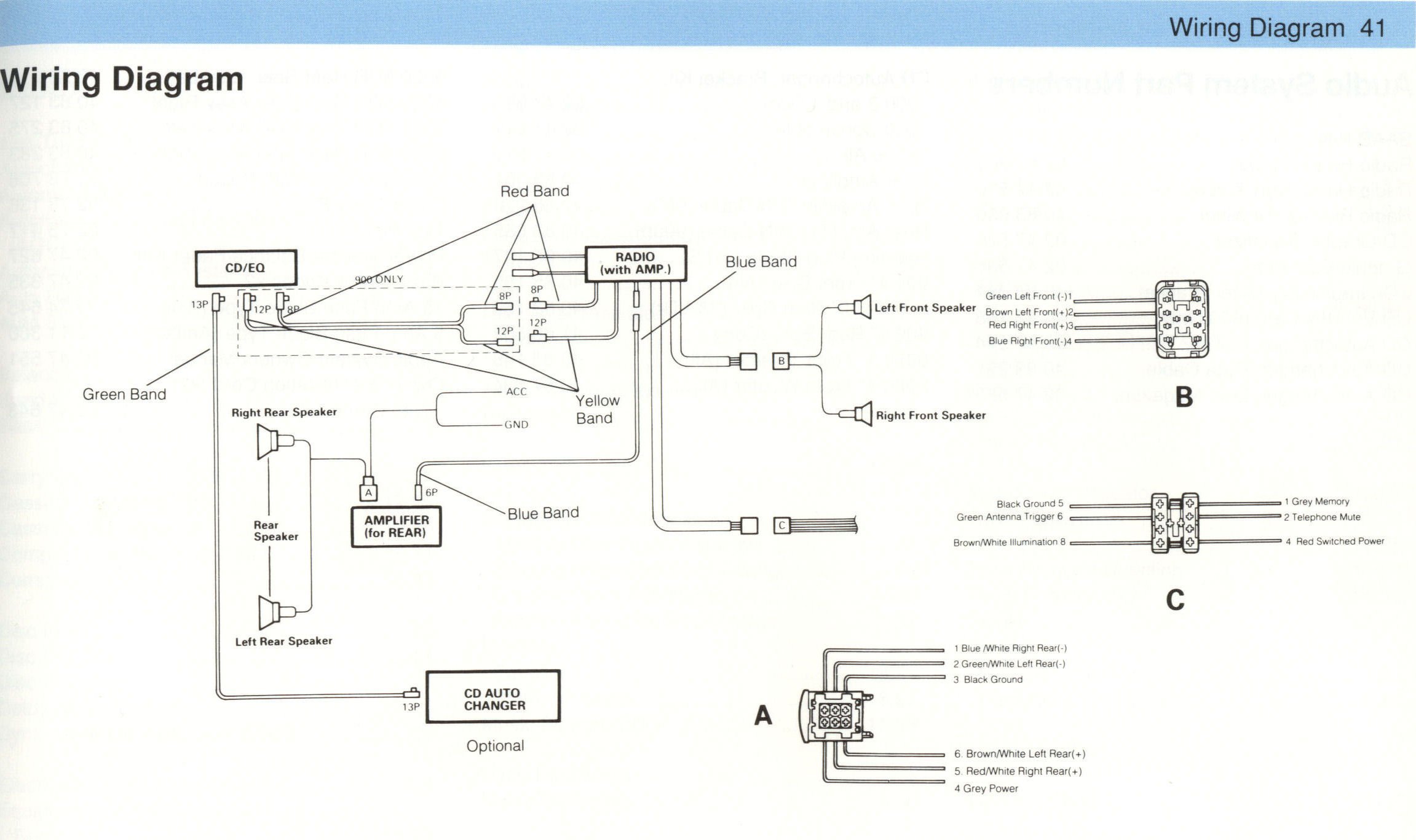

Wenn ich es richtig recherchiert habe, sollte in den US-Cabrios meines Baujahrs ein separater Verstärker nur für die hinteren LS verbaut sein (siehe Bild 1), der genau mit diesem "blauen" Kabel an das werkseitig verbaute Audio System von *Clarion* (genau jenes auf den Photos von saab-wisher) angeschlossen werden.

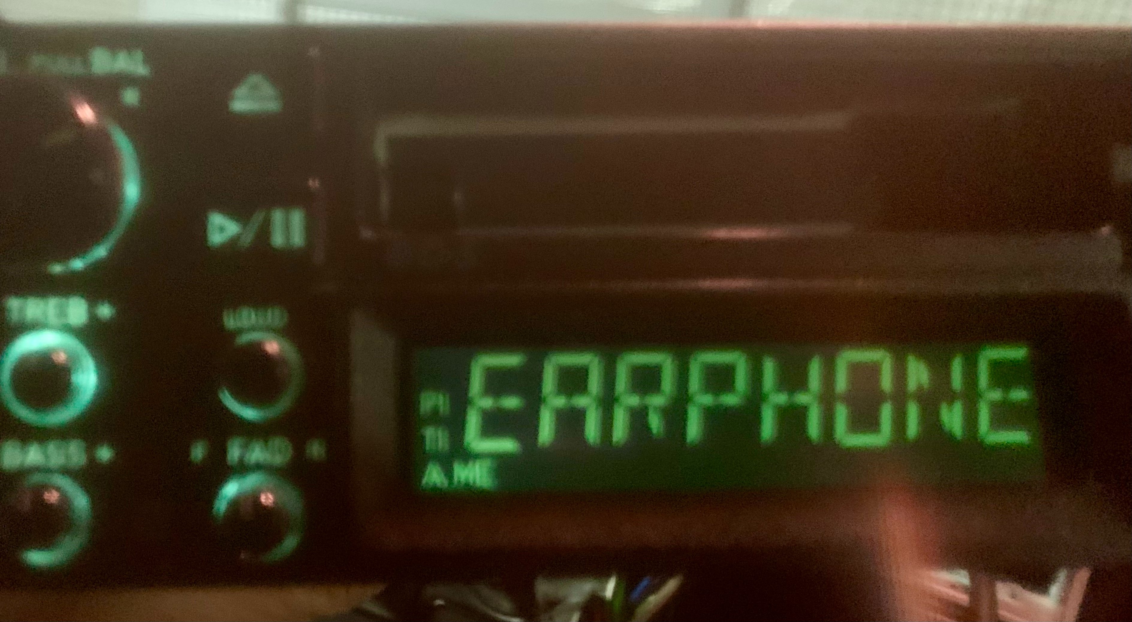

2. Mein Radio (von Alpine) hat überraschenderweise auch einen passenden 5er-Ausgang. Wenn ich den Stecker dort einstecke, bleiben die hinteren Lautsprecher weiterhin stumm (und die vorderen spielen wie gehabt) - aber auf dem Radiodisplay erscheint beim Einschalten des Radios nun für 3 sec die Schrift " Earphones".
Kann man daraus schliessen, das der ominöse Clarion-Verstärker mit meinen Alpine-Radio also schlichtweg nicht betrieben werden kann (weil dieser 5er-Ausgang für was anderen dient) - oder liegt eher ein Defekt des Verstärkers vor?

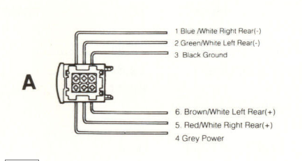

zu 1. Normalerweise müsste der Verstärker beim 900er unter der Rücksitzbank auf der Fahrerseite sein. Zumindest müsste dort dann auch das andere Ende des "blauen" Kabels zu finden sein.
zu 2. Hier wäre es wichtig zu wissen, was an der betreffenden Buchse des Alpine anliegt. Einfach reinstecken funktioniert eher nicht. Der blaue Stecker des Clarions hat ja folgende Belegung:
Eigentlich braucht der Clarion-Verstärker ja nur ein ein Signal ... also 1 und 2 für Left und Right sowie 6 Signalmasse dann könnte man wenigstens probieren ob der Verstärker funktioniert. Der hat auch eine Sicherung, die auch mal checken. Über den zweiten rechteckigen Stecker mit Arretierung kommt dann Spannung und Masse und da geht es auch weiter an die Lautsprecher. Da könnte man ja auch direkt mal zwei kleine Pilotlautsprecher mit "fliegenden" Leitungen anschließen.

So, kurzes Update für alle die es interessiert:
Der Verstärker befand sich tatsächlich noch an seinem Platz unter der Rücksitzbank, und alle notwendigen Leitungen auch - aber anscheinend lässt er sich nur mit der passenden Clarion Headunit betreiben.
Der Verbindungstecker passt zwar auch in den Kopfhörer-Ausgang des Alpine Radios, aber die Pins scheinen unterschiedlich belegt zu sein.

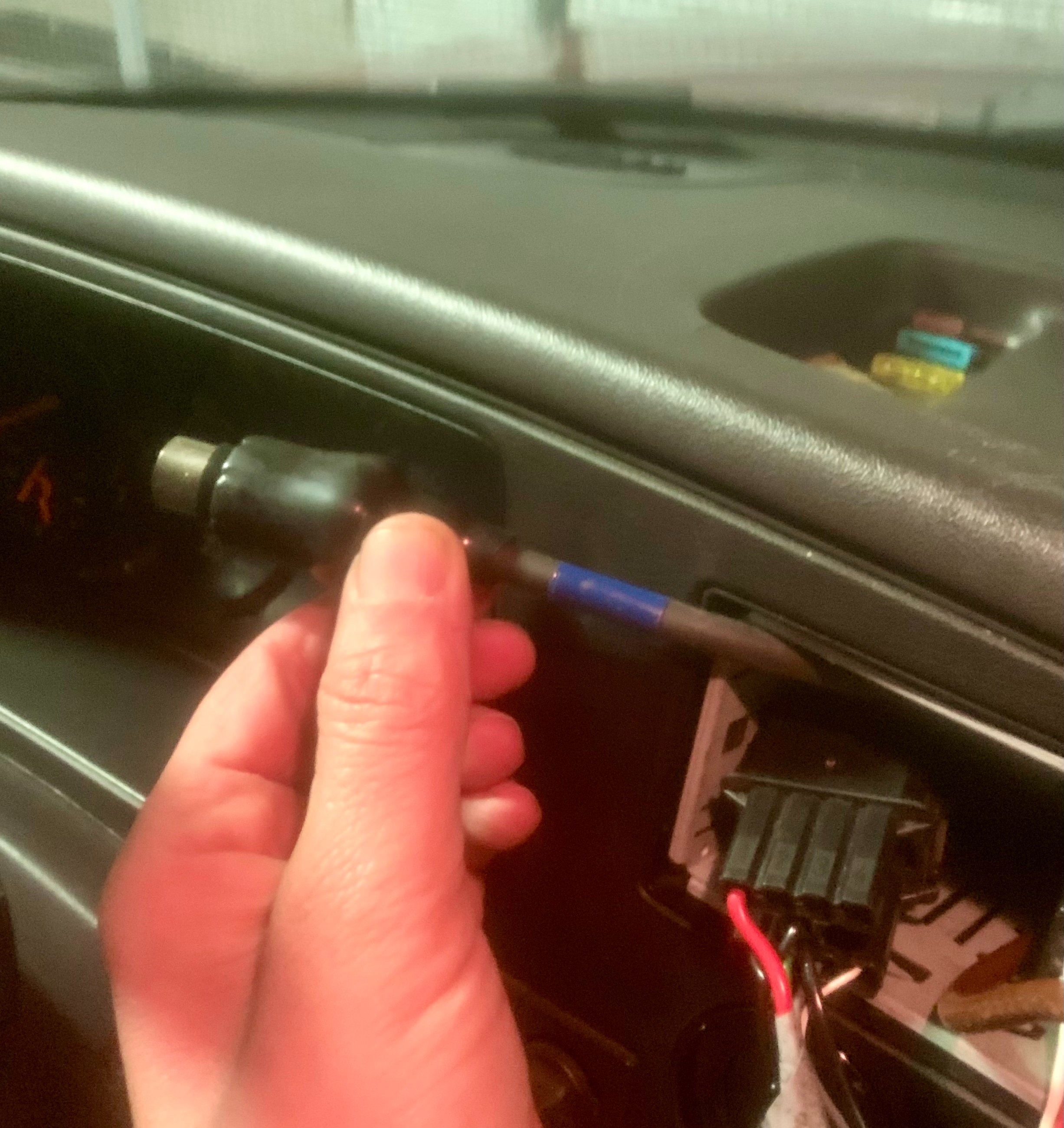

Es gibt aber eine eigentümliche Fehlfunktion, deren Ursache ich nicht so recht verorten kann:
Sowohl der Sendersuchlauf als auch die RDS-Sendererkennung funktioniert mal, und dann auch wieder nicht -
manuell kann man aber weiterhin Sender einstellen.
Wenn ich den Antennenstecker im Eingang der Antennenbuchse etwas hin und herziehe, kann ich das Phänomen (Einsetzen bzw. Ausfall des Sendersuchlaufs /RDS) gezielt hervorrufen, aber ich finde keine Position, in der der Antennenstecker so sitzt, das die Sendersuchlauf/RDS-Funktion stabil bleibt.
Liegt hier vielleicht ein Wackelkontakt vor, und falls ja: Wo? Ist die Buchse im Radio irgendwie nicht mehr stabil verbunden, oder kann auch der Stecker selbst defekt sein (er hat ja so eine Kupferdraht-Ummantelung - vielleicht ist die irgendwo beschädigt)?
Der Stecker selbst lässt sich ganz fest in die Buchse stecken, da scheint ein fester Kontakt vorzuliegen.
Wäre nicht das erste Antennenkabel, dass erneuert werden muss....

Nur, um meinem sehr basalen Verständnis von Ekektrik auf die Spünge zu helfen: Was genau wäre denn bei meinem Problembild am Antennenkabel defekt - hat das Antennnkabel selbst einen Bruch o.ä. (und leitet daher die Signale der Antenne nicht mehr gut weiter), oder weißt das ganze eher auf ein Masseproblem hin (vielleicht, weil die Kupferummantlung irgendwo defekt ist)?
Je nachdem, was es ist, könnte man das Radio ja anderweitig an Masse anschließen, (und bräuchte es nicht mehr übers defekte Antennenkabel).
P.S. Warum hat das Antennenkabel überhaupt noch diese Kupferummatlung - Ist das was Saab-spezifisches?
Das Antennenkabel könnte einen Bruch haben nahe am Stecker, daher das Funktionieren / Nicht Funktionieren des Sendersuchlaufs..
Wie gesagt wäre eine Möglichkeit. Muss nicht das sein.
Habe aber schon 2 Mal ein Antennenkabel wechseln müssen.
