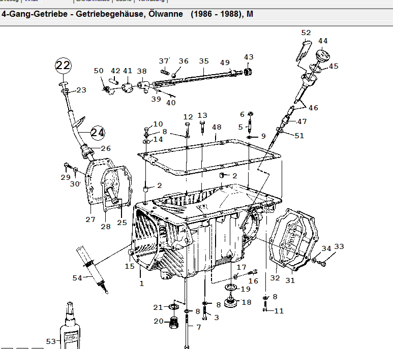

Beim Schaltgetriebe gibts "unterseitig" wenn überhaupt nur eine Ablassschraube:cool:
Wichtig wäre, alles sauber und trocken zu machen, damit man die undichte Stelle besser erkennt. Der kleine runde mit einem Bügel geklemmte Blechdeckel kann bei Undichtigkeit ganz schön siffen. Dann läuft das Öl der Schwerkraft folgend einfach nach unten, und es ist sozusagen unterseitig alles versaut. Deshalb zuerst da mal nachschauen, das ist definitiv wenig Aufwand. Wenn das nicht geholfen hat, kann man immer noch weitersehen und ggf. schrauben.
Und was ist das dann? Daher habe ich doch nach dem Baujahr gefragt....
und was ist das?
Vorne an der Dichtung des Gehäuses der Primärantriebskette verliert er Getriebeöl....
Einfach lesen, dann versteht man es auch...:smile:
und was ist das?
Verstehe ich nun nicht!
Klaus schrieb doch, daß es unterwärts wenn überhaupt nur eine Ablaßschraube gäbe.

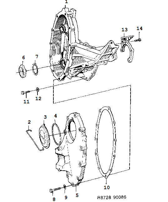

Und desderwegen der Bildschirmschuß und die Frage nach dem Baujahr...
Da haben wir dann einen Klemmdeckel und... ab Baujahr 1986
Um No. 3 (Deckel) und 4 (Dichtung) gehts und den geklemmten Deckel gab es schon vor 1986 und bis zum Produktionsende.
Oder wie lautete Deine Frage?
[ATTACH=full]118864[/ATTACH]
Ich kann mich nicht mehr an das genaue BJ erinnern, aber ein 99er den ich hatte (älter als 1980) hatte diesen Deckel auch schon
Ich sehe auch auf diesem Bild nur eine (Getriebe-)Ablassschraube die natürlich unten angeordnet ist -> No. 18
Hallo zusammen,
es war die Dichtung am Deckel zur Antriebswelle Kupplung die geklemmt ist.
Danke für die Hilfe!

Wo gibt es Dichtung 4 , hab bei ska..ix nicht gefunden
Bei Skanimport: No. 330-216
Bei Skandix: http://www.skandix.de/de/fahrzeug-teile/zubehoer/din-montageteile/dichtungen/dichtring-service-deckel-primaergehaeuse/1017011/
Haben sie bei letzterem aber ordentlich versteckt. :rolleyes: Ist nicht unter Getriebedichtungen einzeln zu finden, sondern ich ich ihn über die Original-No gefunden: 8713216
