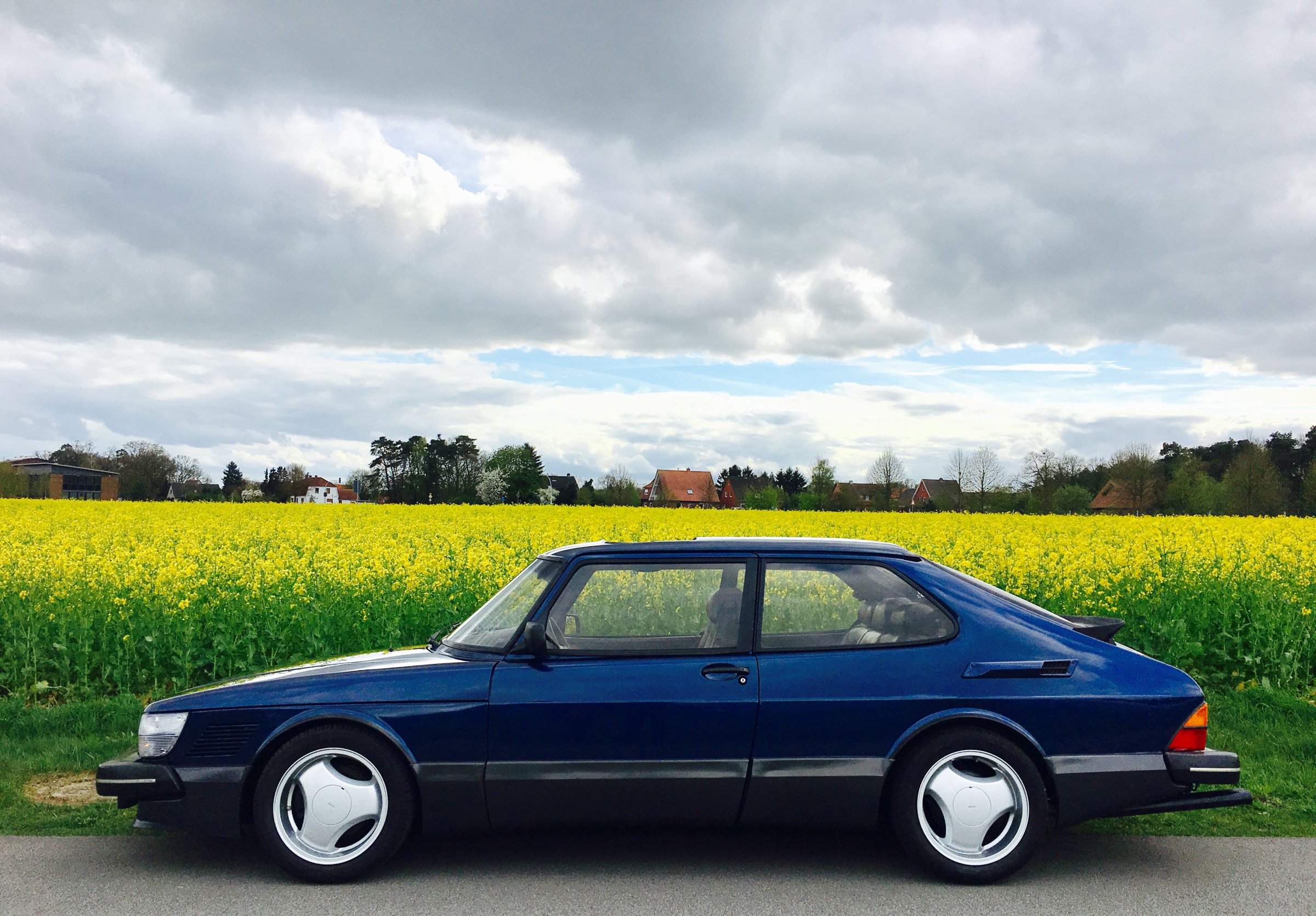

Ich habe seit 15 Jahren hinten Aerofahrwerk mit MAD Zusatzfedern, eingetragen. Sind in der Hauptfeder verbaut.
Vorne Lesjoförs rot, schwarz gesprüht. Fährt gut und sicher. Aufsetzen könnte man bei Bahnübergöngen provozieren, kann aber auch lassen .
Der blaue Saab hat das Aerofahrwerk plus Lesjoförs vorne.
ich habe mich gerade verliebt!
gibt es nähere infos und bilder von dem blauen?

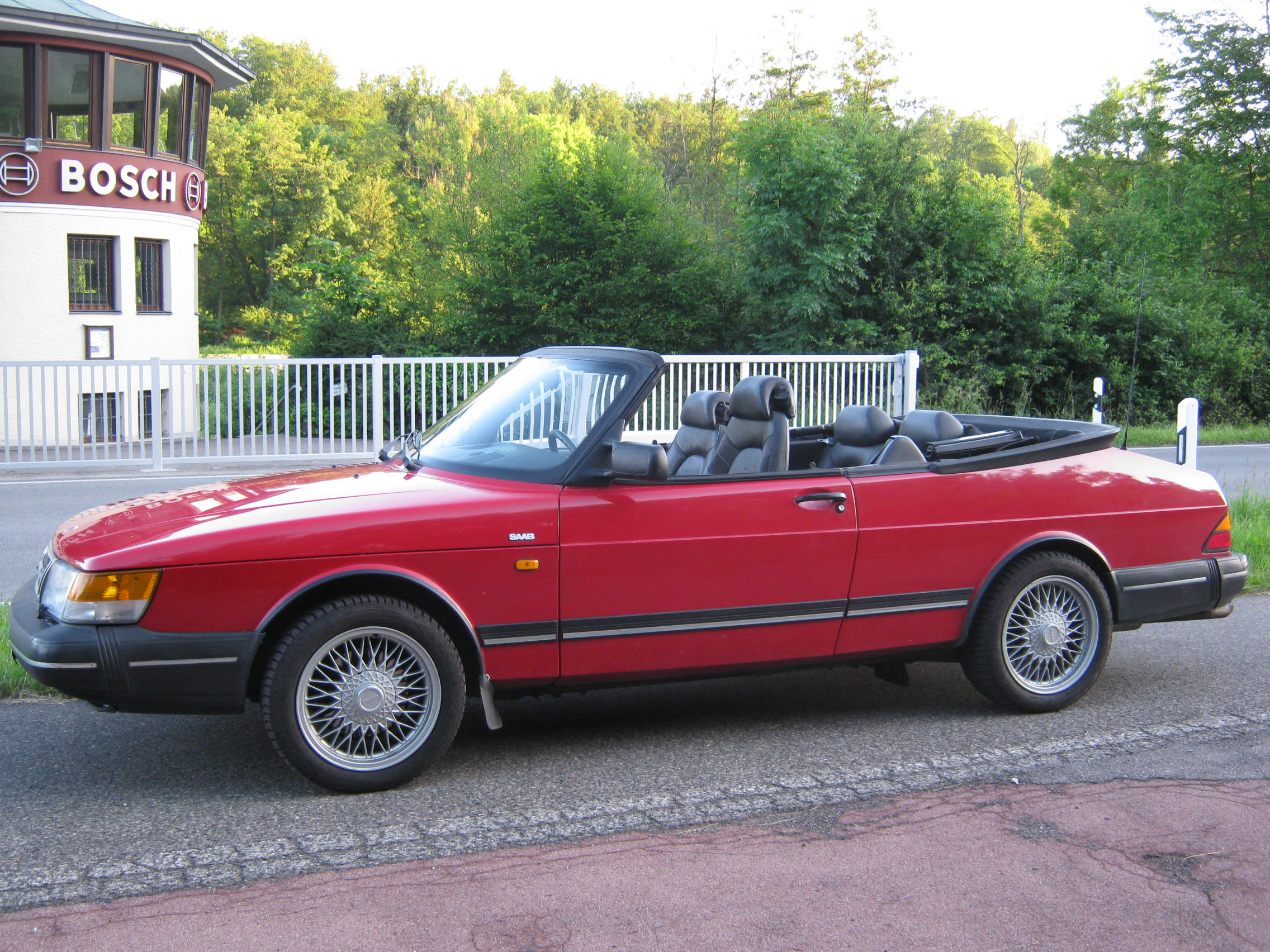

Ich habe eben nochmal mein 901i CV Mj. 91 (Stabis nachgerüstet, Gasdruck-Stoßdämpfer neu) nachgemessen:
Höhe von Fahrbahn zur Radausschnitt-Schutzleiste (Mj.91 noch schmal): vorn 66 cm, hinten 64 cm.
Der hintere Radausschnitt scheint eh, von der Sicke aus als Basislinie gemessen, 2 cm tiefer zu sitzen als der vordere ! ! !
Lohnt es, optisch und/oder fahrwerkstechnisch, den Hintern anzuheben ?
(Daß auf dem Bild jetzt 16" Crossies zu sehen sind, ändert an den Höhenverhältnissen wohl nichts.)
Bearbeitet von troll13
Ich würde in dem Fall versuchen den Wagen VORNE tiefer zu bekommen
(und -auch ganz subjektiv: Die Nachrüstung der Turbo-Frontlippe würde Deinem Roten auch gut tun.:smile:)
Ich fürchte, dann käme ich nicht mehr ungestra(ei)ft in die Garage :biggrin:
Schon jetzt, wenn ich ihn mal (zu) schwungvoll reinrollen lasse, um von der Garagenschräge ganz nach hinten zu rollen, habe ich manchmal Probleme mit dem Motorschutz:
